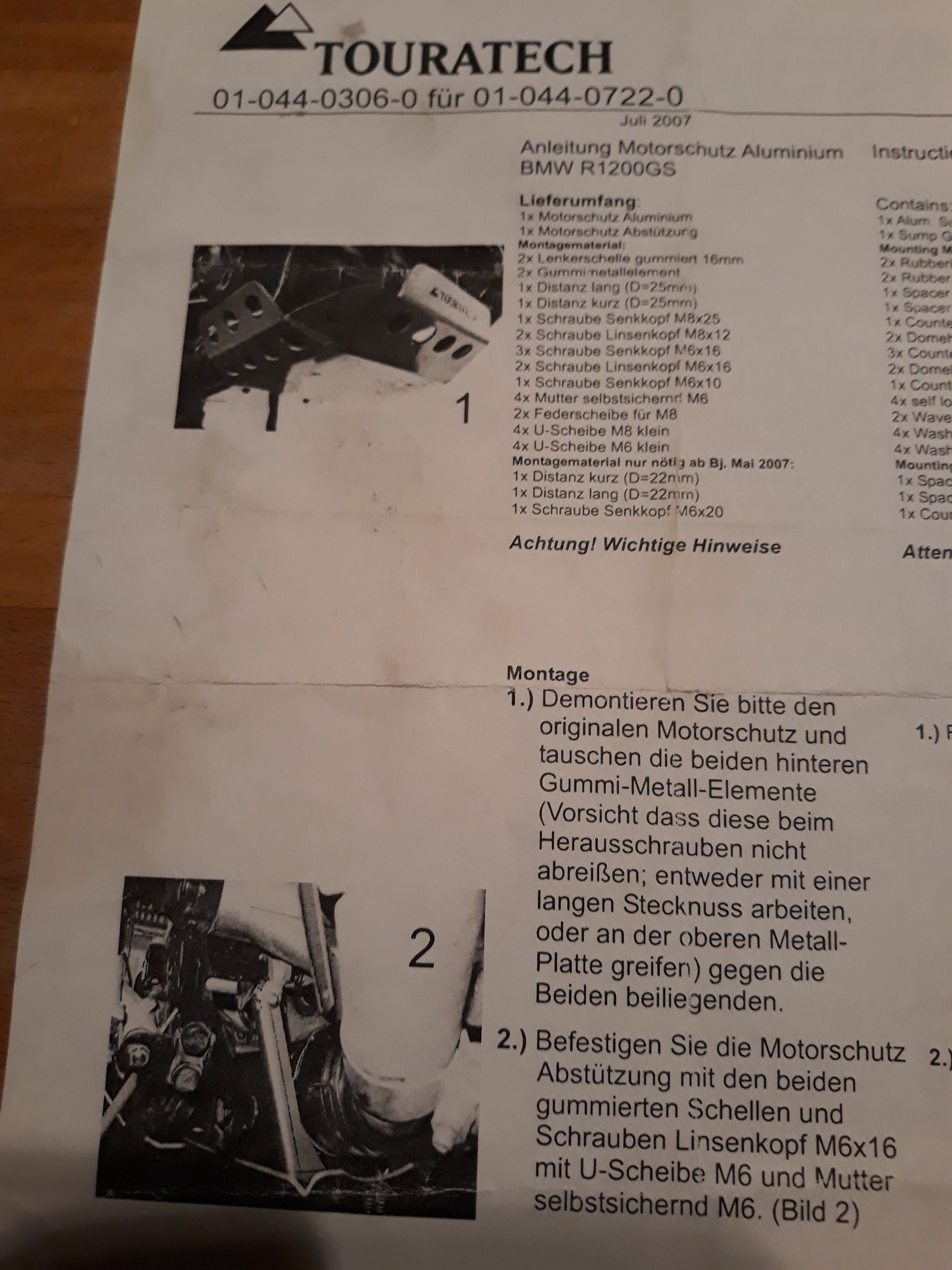

Hat den mittlerweile schon jemand verbaut und/oder weiß ob und wie der passt? Die originalen Motorschutzblechchen sind ja auch zwischen der GS und der HP2 tauschbar.
Der von SWT passt auch an beide. Den Fahre ich derzeit auch. Bin mir nur nicht sicher ob was breiteres aus o. g. Gründen nicht doch besser ist. Man könnte dann ja zu einer zusätzlich eingeklebten Gummimatte passende Silentblöcke nehmen. Dann hätte man einen großen Schutz der nicht klappert und alles ordentlich schützt.
Grüße Holger
Hallo
Ich habe den Schutz an der 2012 TÜ Lufti!
Die Montageanleitung ist von Juli 2007
Der Schutz wird an den gleichen Punkten angebracht wie der Originale!
Nur der hintere Teil wird mittels U-förmigen Distanzbügel und 2 Schellen am Rahmen ( Traverse oberhalb des Auspuffs - Kat) befestigt!
Die Montageanleitung ist bei touratech zum Download
Motorschutz Aluminium BMW R1200GS (2006-2012)/R1200GS Adventure (2006-2013)

Hast du mal bei TT nachgefragt? Ich denke, dass er an der HP2E nicht passt, sonst hätte TT das entsprechend kommuniziert.
