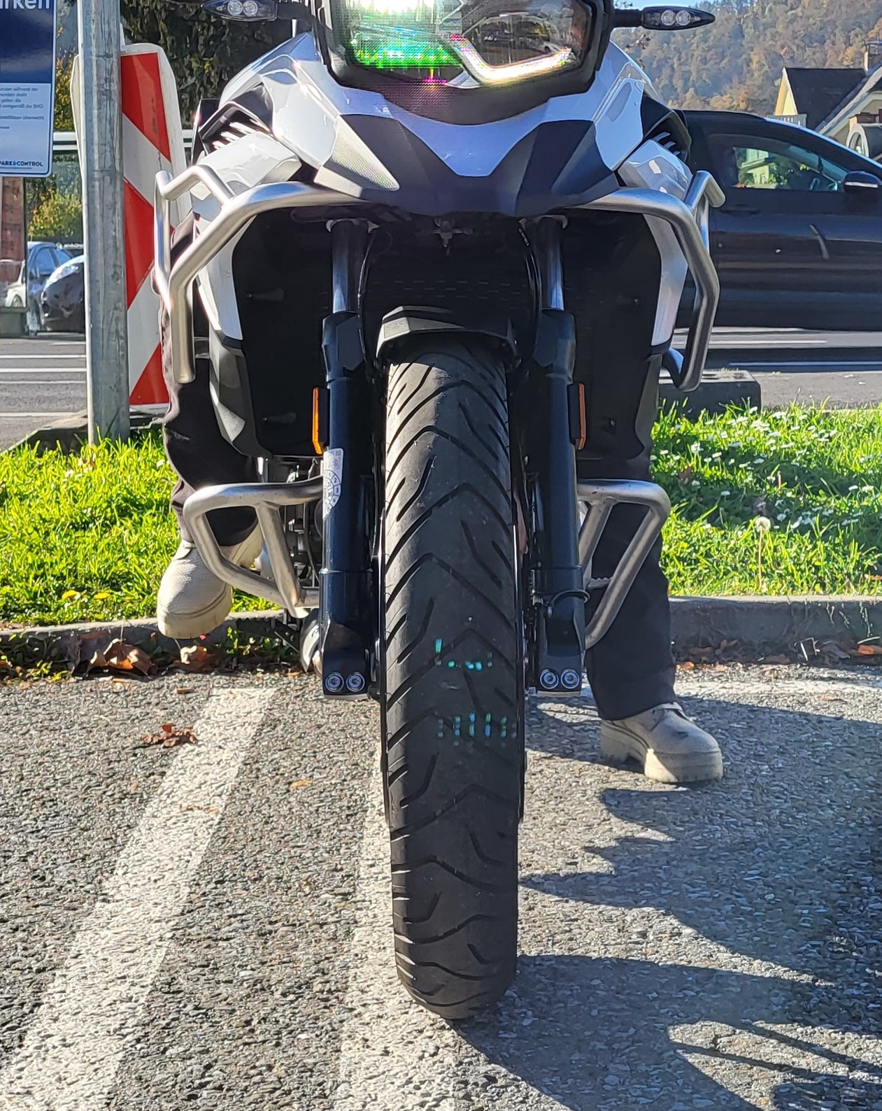

Tja, meine erste Frage an die Cummunity, in der Suche habe ich auf die Schnelle nix gefunden.
Vom Werk tiefergelegte F750GS, aktuell sind Motor und Tanksturzbügel von Hepko & Becker verbaut,
der originale BMW Unterfahrschutz passt linkerhand anscheinend nicht in Kombination mit jenen Sturzbügel.
Hepko Becker bietet ja ebenfalls eine entsprechende Motorschutzplatte (tja - nicht ganz günstig) an, hat jemand bereits diese in Kombination mit den Sturzbügeln verbaut und kann kurz über Montage oder ev. Probs / Erfahrungen berichten bzw. ein paar pic's posten.

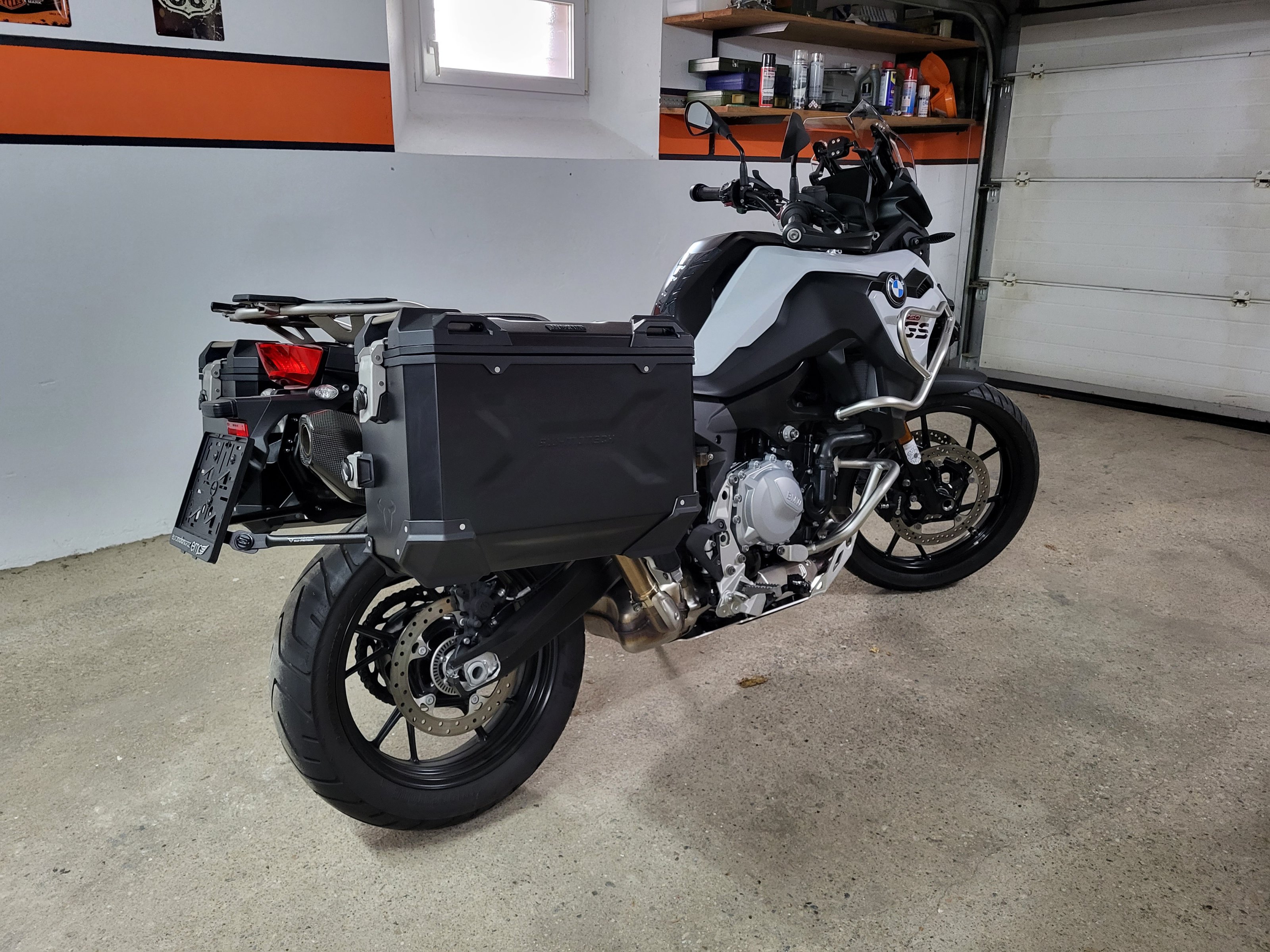

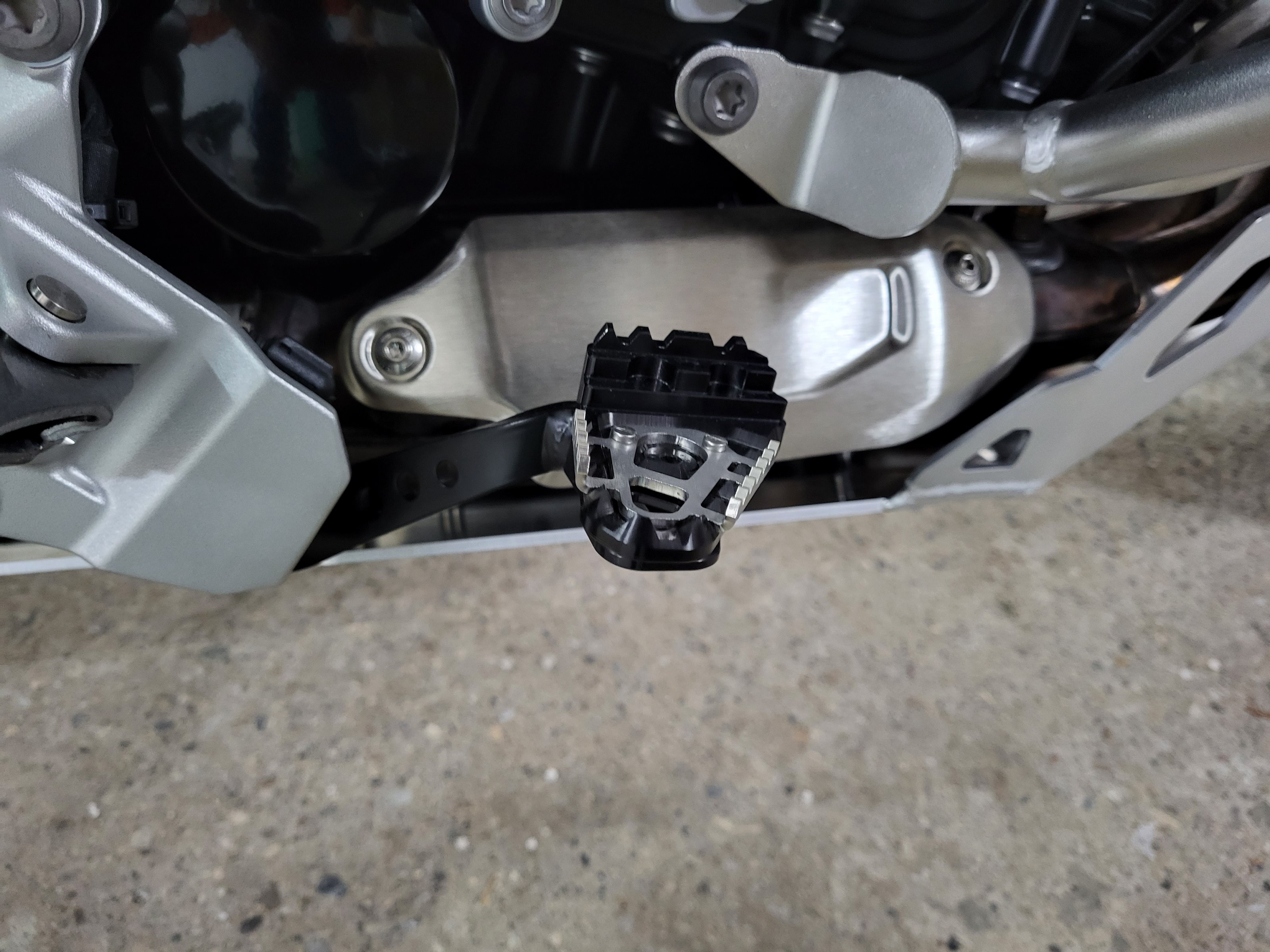

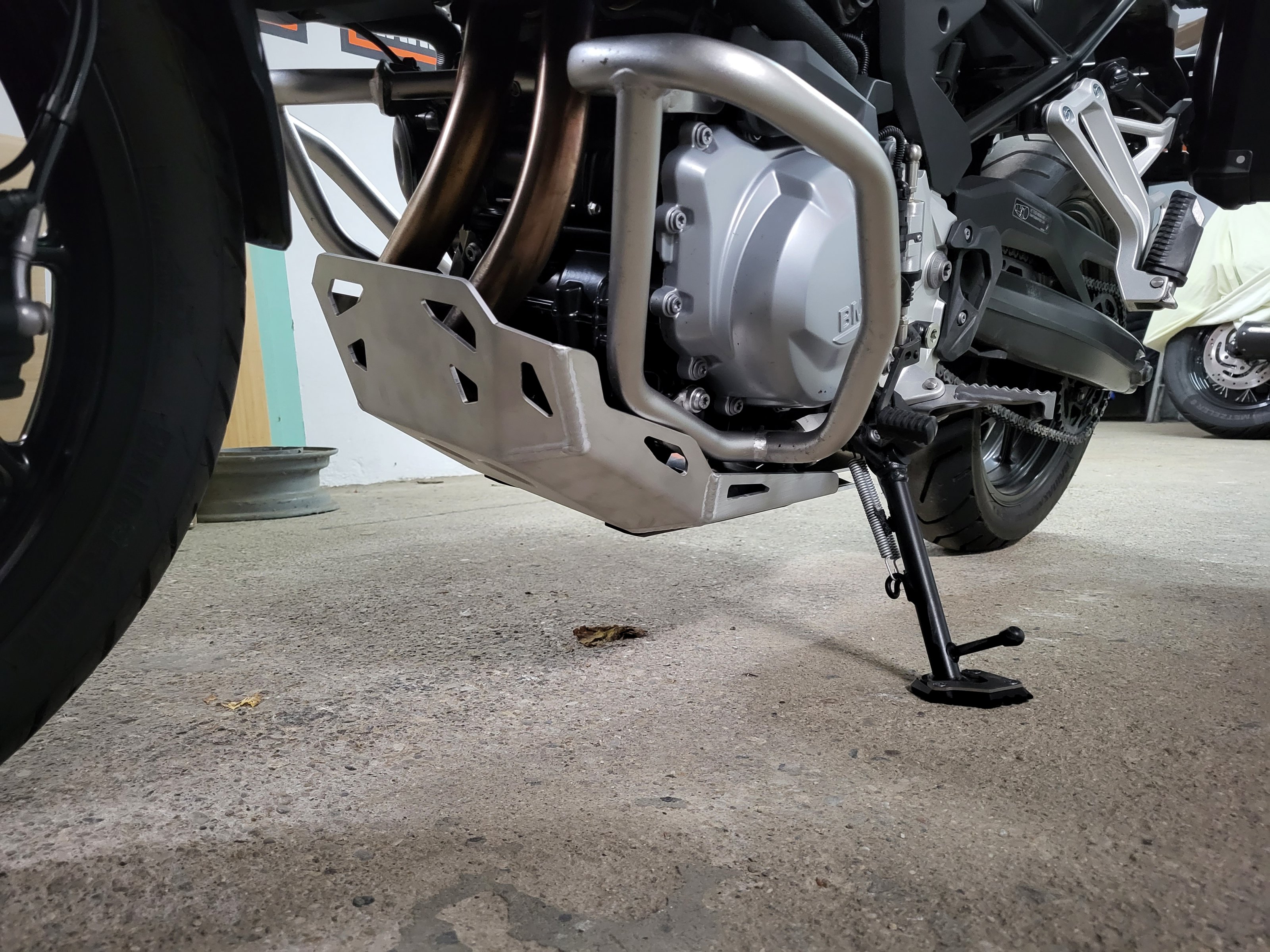

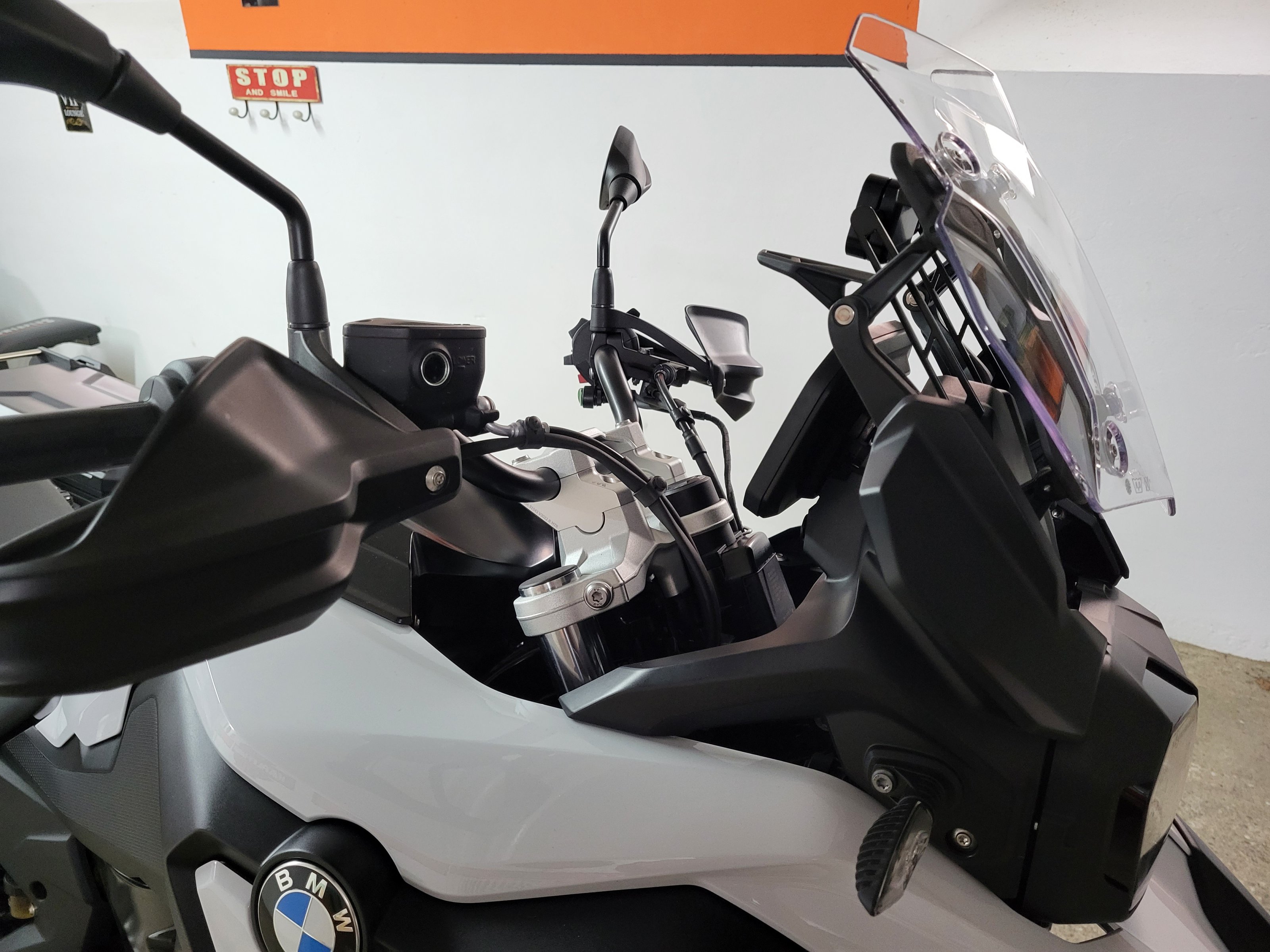

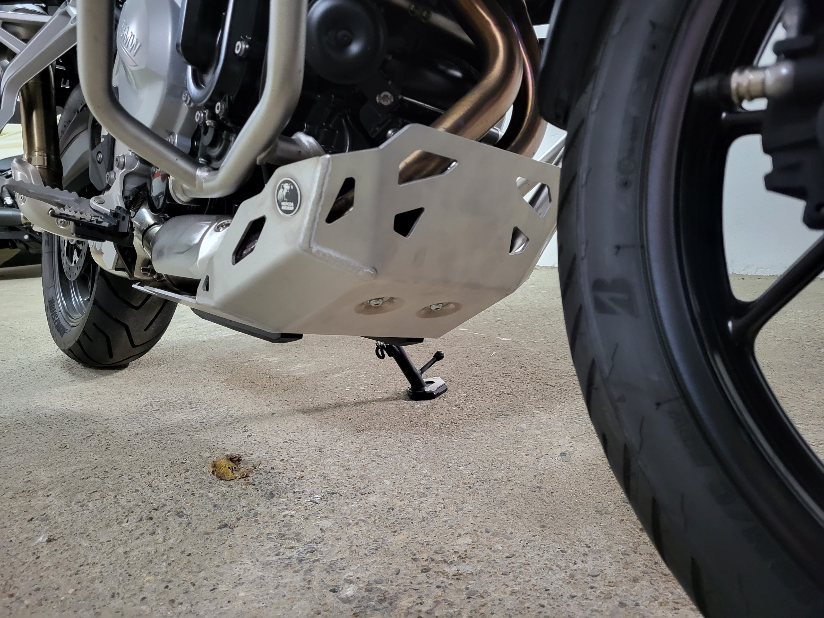

Wir haben uns nun doch - für den H & P Schutz entschieden, damit waren wir auf der sicheren Seite was die Montage in Kombination mit den Sturzbügeln betrifft.

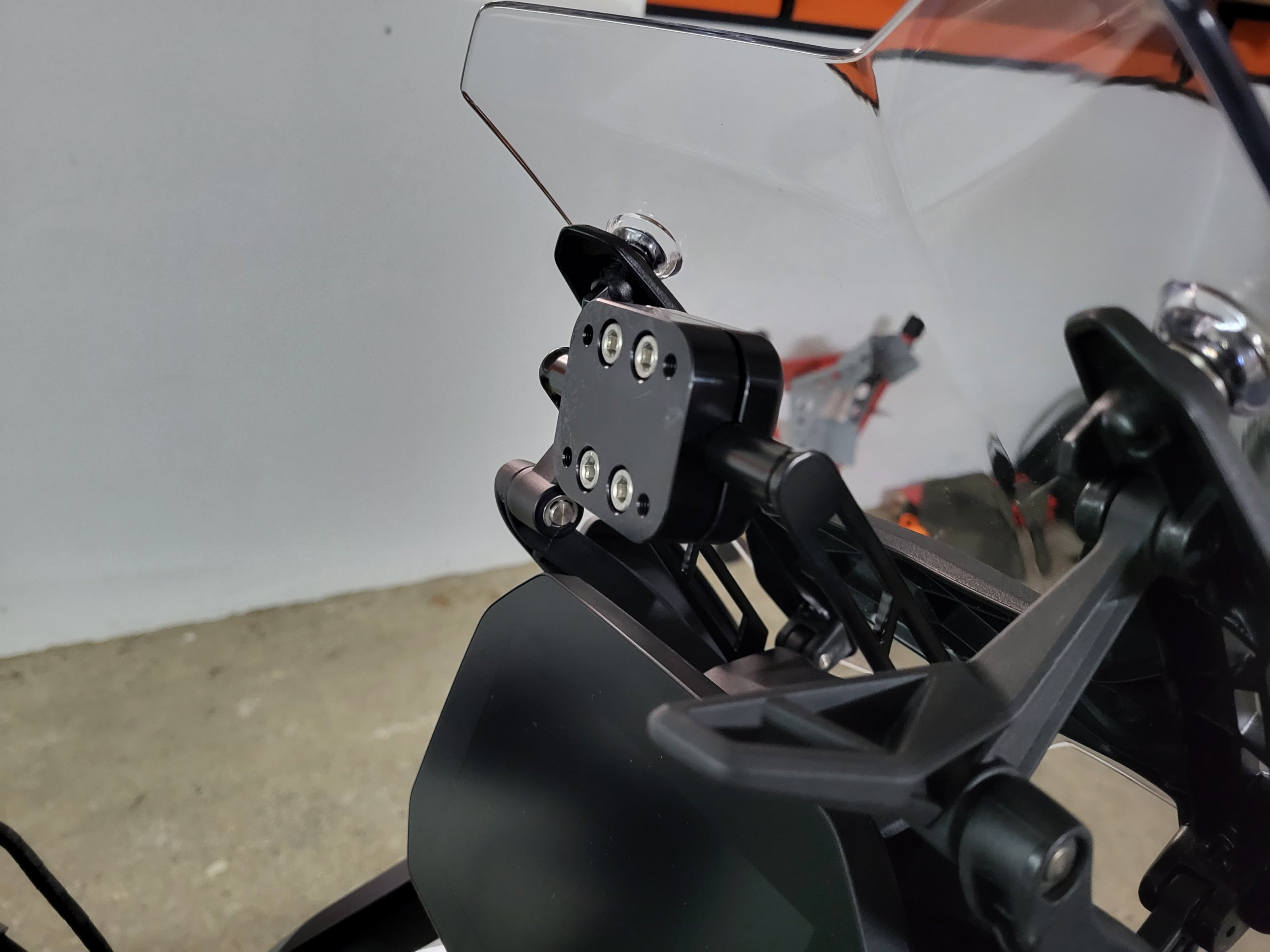

... naja, dann wurde noch einiges aufgerüstet, SW-Motech Koffer, Ständerauflage, Bremshebelverbreiterung, mittige "Behörden"-Navihalterung über Dashboard und von Voigt noch den Lenkerversatz - damit ist das Bike für die Reise voll ausgestattet :cool:

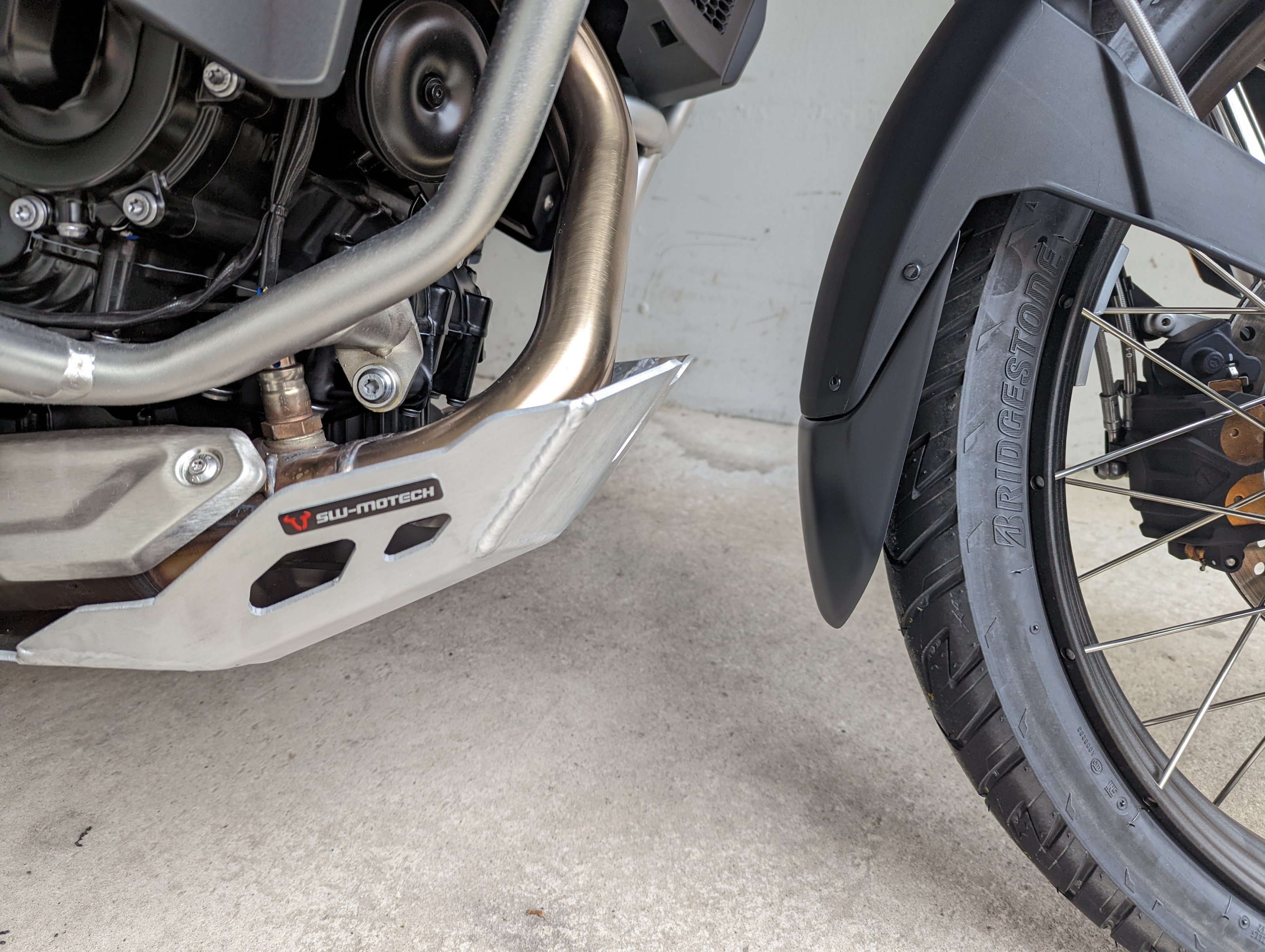

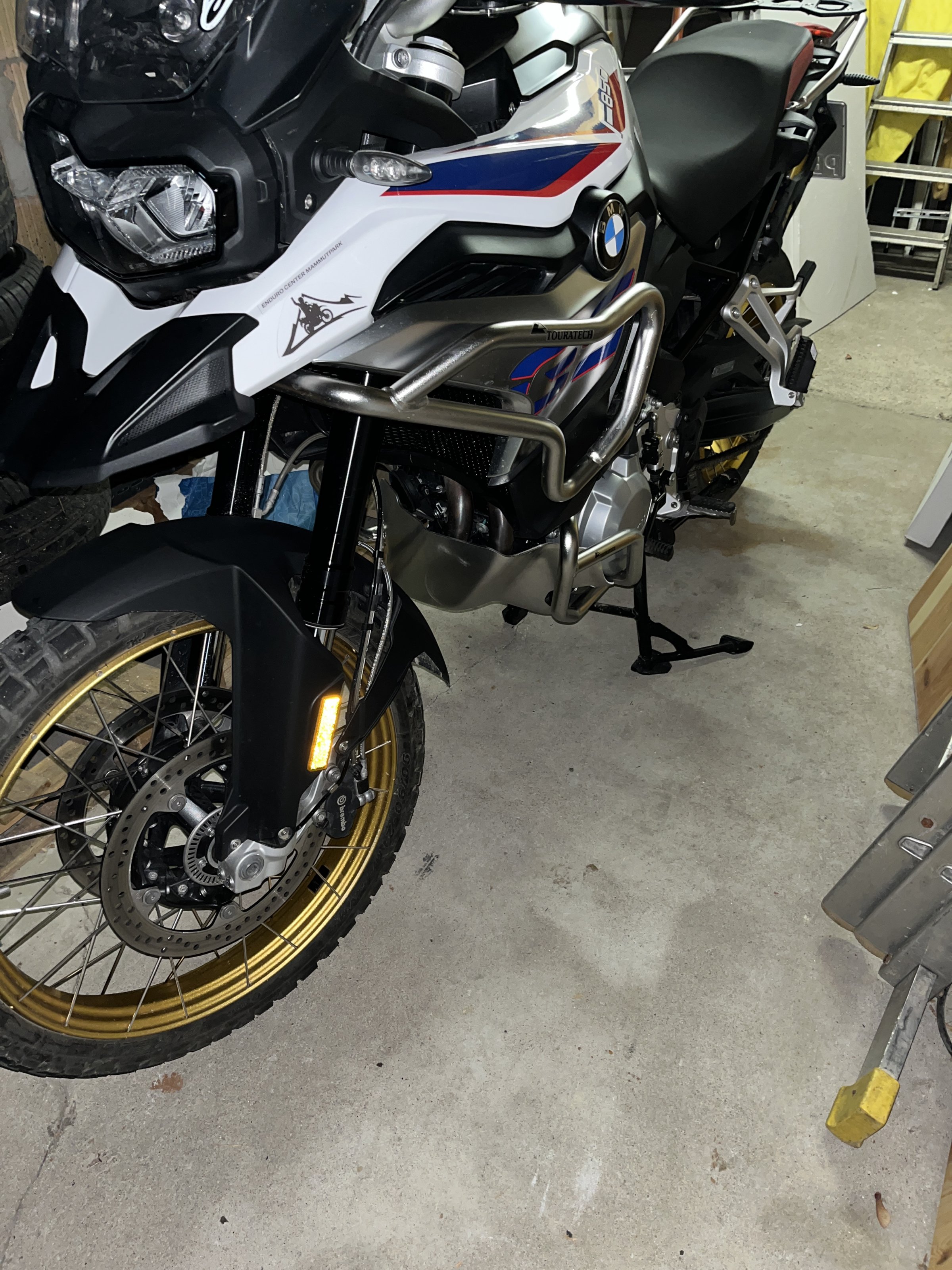

Ich habe den Motorschutz von SW-Motech und die Kotflügelverlängerung von Puig dran. Diese Kombination verhindert zuverlässig, dass vom Reifen Dreck an den Motor, Krümmer usw. geschleudert werden.

Das sieht gut aus. Wird die Kotflügelverlängerung genietet, oder wie ist die befestigt? Wie groß ist der Aufwand für die Montage?

Die Kotflügelverlängerung wird erst mit doppelseitigen Klebeband fixiert und dann mit Drucknieten befestigt. Es muss also gebohrt werden. Ich habe den Reifen beim Bohren mit ein Holzstück geschützt. Das Ganze ist leicht zu machen und hat keine Stunde gedauert.

Super. Danke dir für die Rückmeldung!
