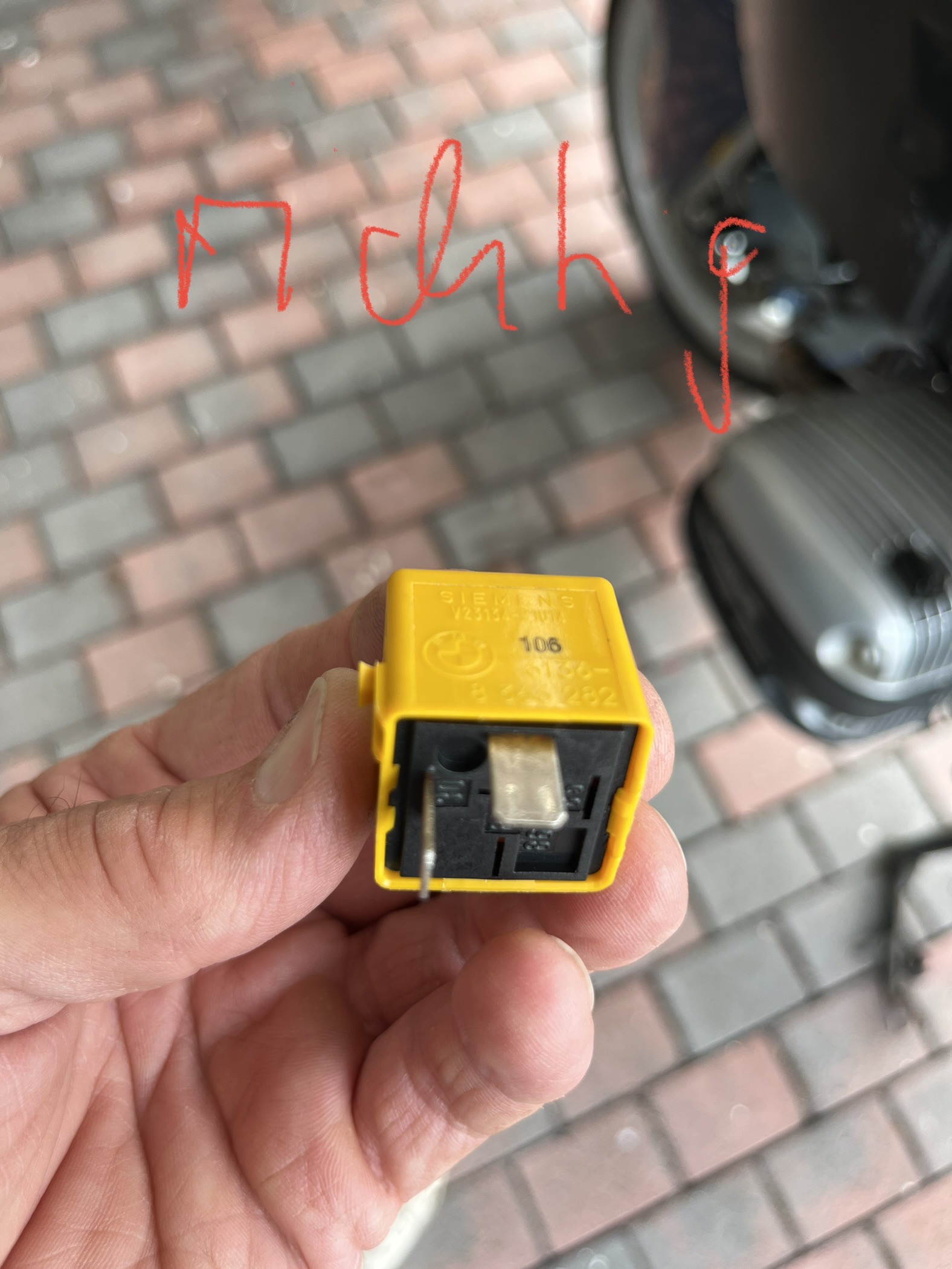

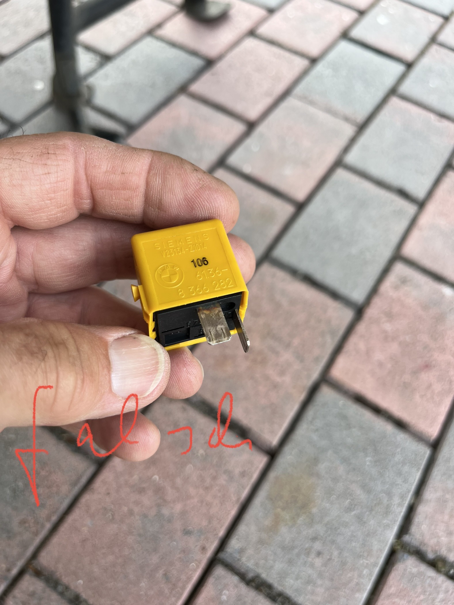

Ein Teil des Rätsels ist gelöst:
Irgend jemand hat den Codierstecker „umgebaut“, d. h. geöffnet und die Platine um 90 Grad nach rechts gedreht (siehe Fotos), so dass nur eine Fahne Kontakt in der Halterung des Codiersteckers hatte. Ich vermute mal, dass die Lambdasonde platt ist und um dann die Abgaswerte noch zu retten hat jemand das Notprogramm angeworfen.
Jetzt werde ich mal weitersehen, was ich noch finde.
