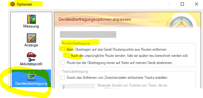

das mit den angezeigten "Routenpunkten" bzw. Hinweise auf ein Zwischenziel im Display bei einer Route bekomme ich leider nicht weg ! :-(
auch nicht bei der Planung in BC weder durch entfernen von diesem Alarm, noch durch Durchführung einer Neuberechnung...
Mit diesen blauen Logos auf der Route kann ich ganz und gar nicht leben ! :-(
hat noch wer 'nen Tipp ??

Es gibt doch in den Grundeinstellungen die Möglichkeit bei Übertragung der Route sämtliche Zwischenpunkte zu entfernen.
Hast Du das schonmal getestet? Sodass nur Start und Ziel bleibt.
Wo ist das einzustellen ?
und sämtliche Punkte zu entfernen kann ja nicht die Lösung sein... ??
ich muss ja schon da lang wo ich die Punkte setze !!! :-)

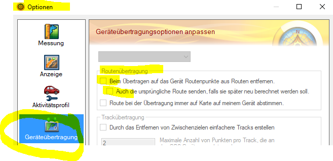

die Einstellung ist in Basecamp:
DANKE !
ich bin nicht nur doof sondern SAUDOOF !!:mad:
diese Einstellung hatte ich ziemlich als erstes vorgenommen
aber dadurch das ich zwischenzeitlich BC komplett neu installiert hatte völlig aus dem Auge verloren...
und mich mit Eigenschaften von Route usw. beschäftigt... bzw. gedacht im Gerät wäre was einzustellen...
kurzum:
ich kann meine Routen in MS erstellen, weil ich das so möchte... ! :cool:
speichern, um sie dann in BC zu öffnen und zu übertragen mit diesen 2 Einstellungen !!!
Danke noch mal
