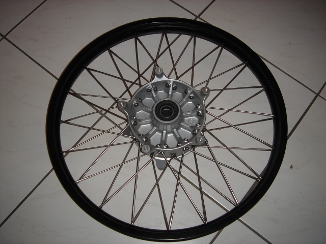

Hinten gibts ne Excel mit 40 Speichen,das war also kein Problem.
Vorne gibts keine Excel mit 40 Speichen,es gibt ungebohrte! die aber keine Punzen haben.
Ziro hat mich dann nochmals angeschubst,
dann habe ich mir ein KTM Rad von einer 525er Racing mit Excel besorgt.Breite 1,6x21" 8) 8).
Für diese Umrüstung geht aber auch ein LC4 Rad,LC8 Rad oder ähnliches mit einer Steckachse von 26mm.
Nun habe ich mir noch bei Ebay ne 300 Bremsscheibe
für 40€ geschossen, das wars.

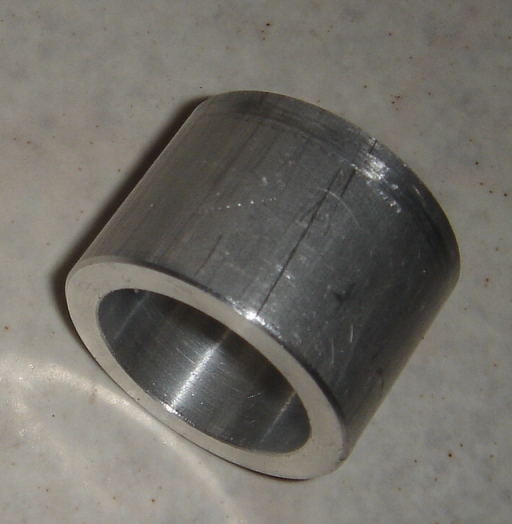

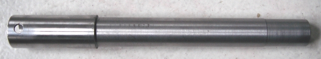

Nun habe ich mir noch eine Steckachse und ne Distanzbüchse gedreht,das ganze montiert, das wars.
Mit 36 Speichen vorn kann ich nun auf min 10
verschiedene Felgenhersteller zurückgreifen und muss niemand mehr "irgendwo" kratzen.

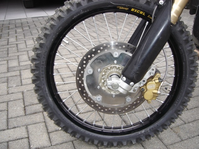

Hallo Peter, ich bin sehr erfreut, das mein "anschubsen" mit dem KTM Rad nun Früchte getragen hat.
Was hast Du denn nun mit dem Bremssattel gemacht? Beim ersten "Massnehmen" hattest Du doch davon gesprochen, das das Rad nicht mittig sei, und die Bremsscheibe bei weitem nicht fluchtet.
Auch wenn Du jetzt die Buchse gedreht hast, wie hast Du alles mittig bekommen? War es also doch kein so grosses Problem? Ach ja, aus welchem Material hast Du die Steckachse gedreht? Ich muss auch gerade eine für eine Ceriani-Gabel drehen. Bin mir bei dem Material nicht so ganz schlüssig......

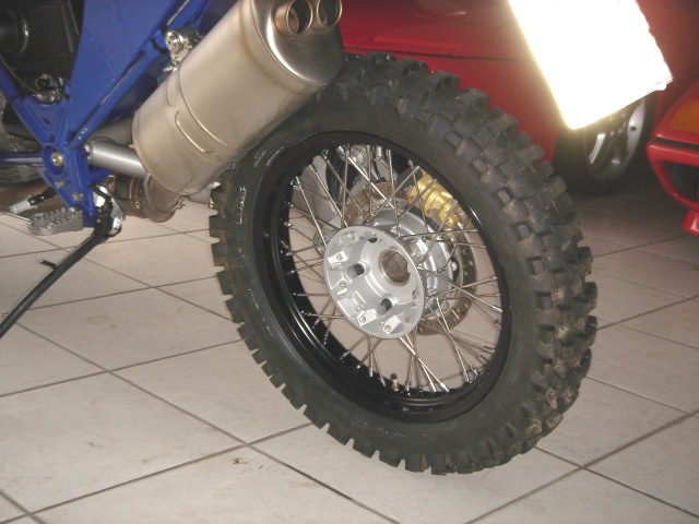

Servus Peter, jetzt machst du mich aber auch neugierig. Vorne scheint ja kein Prob. mehr zu sein. Hinten hab ich noch keinen Peil. du hast eine original Nabe und einen Exelring miteinander verspeicht, richtig? wie hast du das mit den Bohrungswinkeln der Speichen an der Originalnabe gelöst? Das ist doch für die Exelring dann ein anderer als für den BMWring. Für den Kirssi seine Felgen wurden extra Naben mit den richtigen winkeln gefertigt. Du hast doch nicht auch die Nabe umgebohrt?

@Ziro,

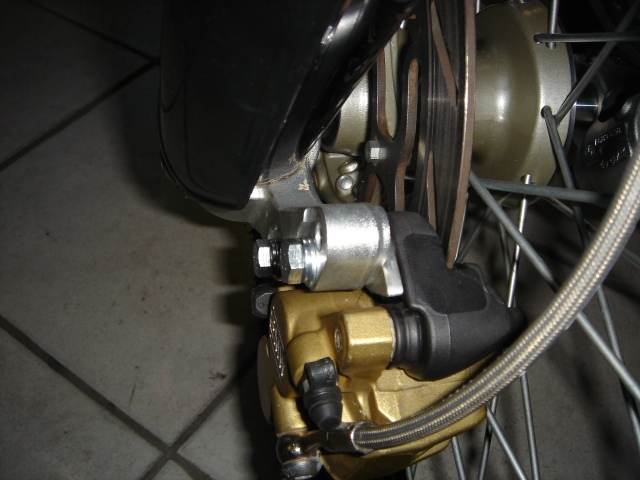

"Was hast Du denn nun mit dem Bremssattel gemacht?"
Einfach mit einer Distanzplatte.Schau dir das Foto an.Sind eh nur 5mm
Das Zentrieren mit der Latte rückt das Rad in die richtige
Position.
Die Welle habe ich aus normalem Stahl gedreht.
So dünn gebohrt wie möglich.Dies gibt aber eh die Schraube links vor.

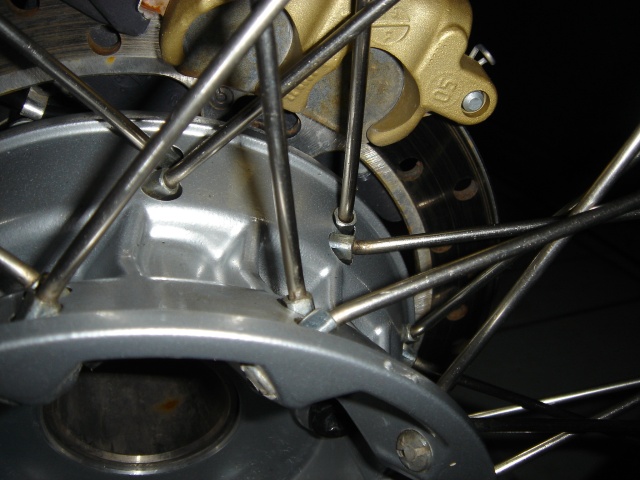

@huub
"wie hast du das mit den Bohrungswinkeln der Speichen an der Originalnabe gelöst?"
Dies ist eine bekannte Sache.Bei der BMW werden
die Speichen, wenn sie aus der Nabe rauskommen etwas gekröpft.Ist überhaupt kein Problem, da die Speichen an beiden Enden geschraubt werden.
Siehe Pic.

Hi,
Nachdem ich den Räderumbau schon zu den Akten gelegt hatte,habe ich bei ner

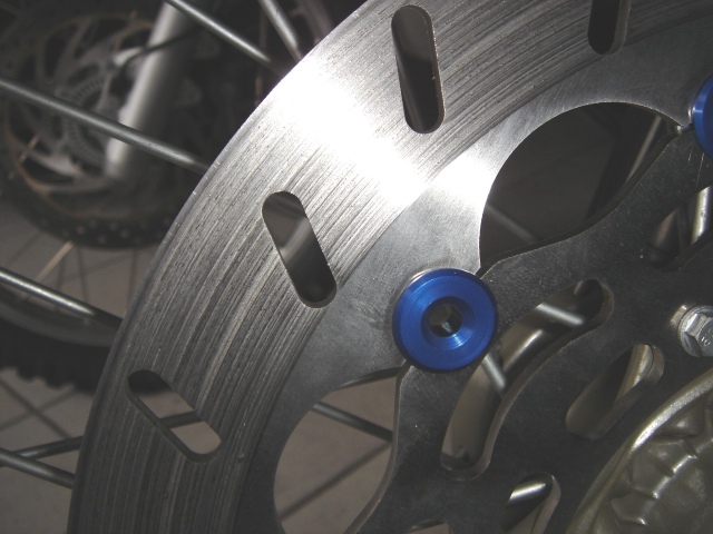

Probefahrt leichte Quitschgeräusche von der Vorderradbremse, ähnliche Geräusche wie bei der LC4.(ist halt auch ne LC4 BS)
Naja, besorg ich mir halt ne schwimmend gelagerte 320er Bremsscheibe und das Problem ist dann weg.Pfifferdeckel!
Eingebaut,zum Bremklötze einbremsen
2x im Hofg rumgefahren(ca. 400mtr) mit leicht gezogener Bremse.Motorrad abgestellt,ich traue meinen Augen nicht:
Neue Scheibe Schrott!!!!!
Obwohl die KTMler ebenfalls nur Sinterklötze verbauen, die HP2 Klötze
killen die Scheiben sofort.
Nun hätte ich natürlich mit anderen Klötzen von div. Herstellern
sowie Organischen Stoppern rumexperimentieren können.
War mir aber zu blöd,wenn ich mal schnell auf "Sommerreifen"wechsel, die ganze umbauerei.Also habe ich mir einen Adapter gedreht, org. HP2 Scheibe drauf
aufs KTM Rad, nun gibts kein Distanzstück mehr unter dem Bremssattel.
Stoppelrad raus,Sommerreifen-Rad rein.
Bremserei ist nun wieder HP2 Standard.
Auch recht!

Servus Peter, wo hast du die hintere 18" Felge mit 40 Speichen her? Hab bis jetzt nur welche mit 36 Speichen gefunden.

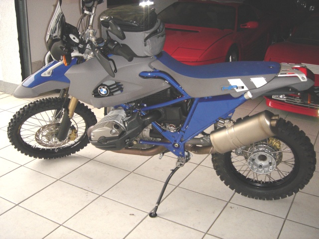

Endlich auch ordentliche enduro räder !!! :D ( Mit dank am Peter... :cool: )

Hi Grazy,
Sieht gut aus.
Bin froh dass es Zeitmäßig noch gepasst hat.
Bist du vom OffRoaden schon zurück?
Wo sind die Pics???
Was hast du hinten für einen Pneu????
FIM Conform? Stollen 13mm??
Peter
factory Bike????:cool: :cool:

Nein, mein urlaub begint morgen, ein wenig späteres wie vorgesehen.
Pneu hinten : Michelin Baja, mal ausprobieren...
Factory bike, nein => selbsgemacht = billig....
