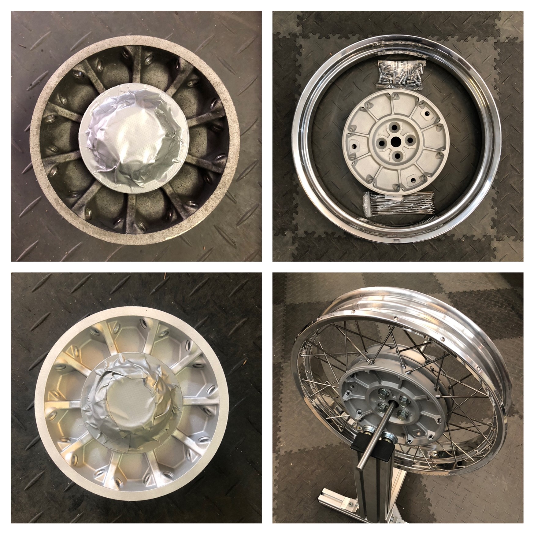

Ich hatte mir ja einen zweiten Laufradsatz zugelegt, DANKE Uwe :yeahh:, der ist nun auch fertig, bisssss... auf das Hinterrad, was die normale KFZ- Werkstatt nicht gewuchtet bekommt, da sie es nicht zentriert an die Maschine bekommen.

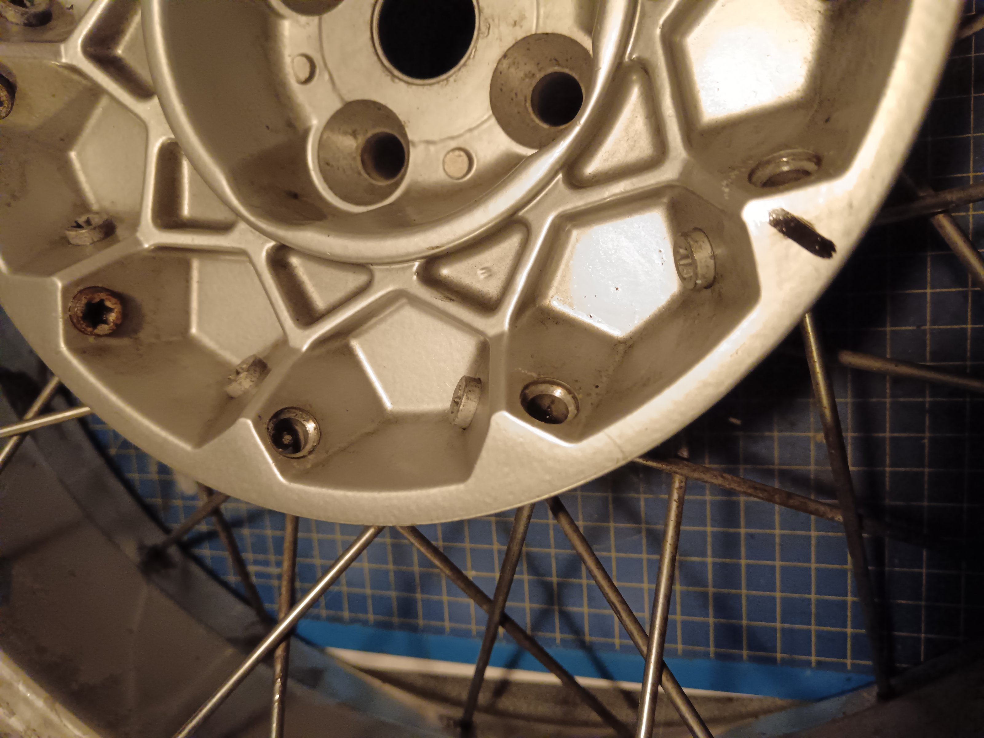

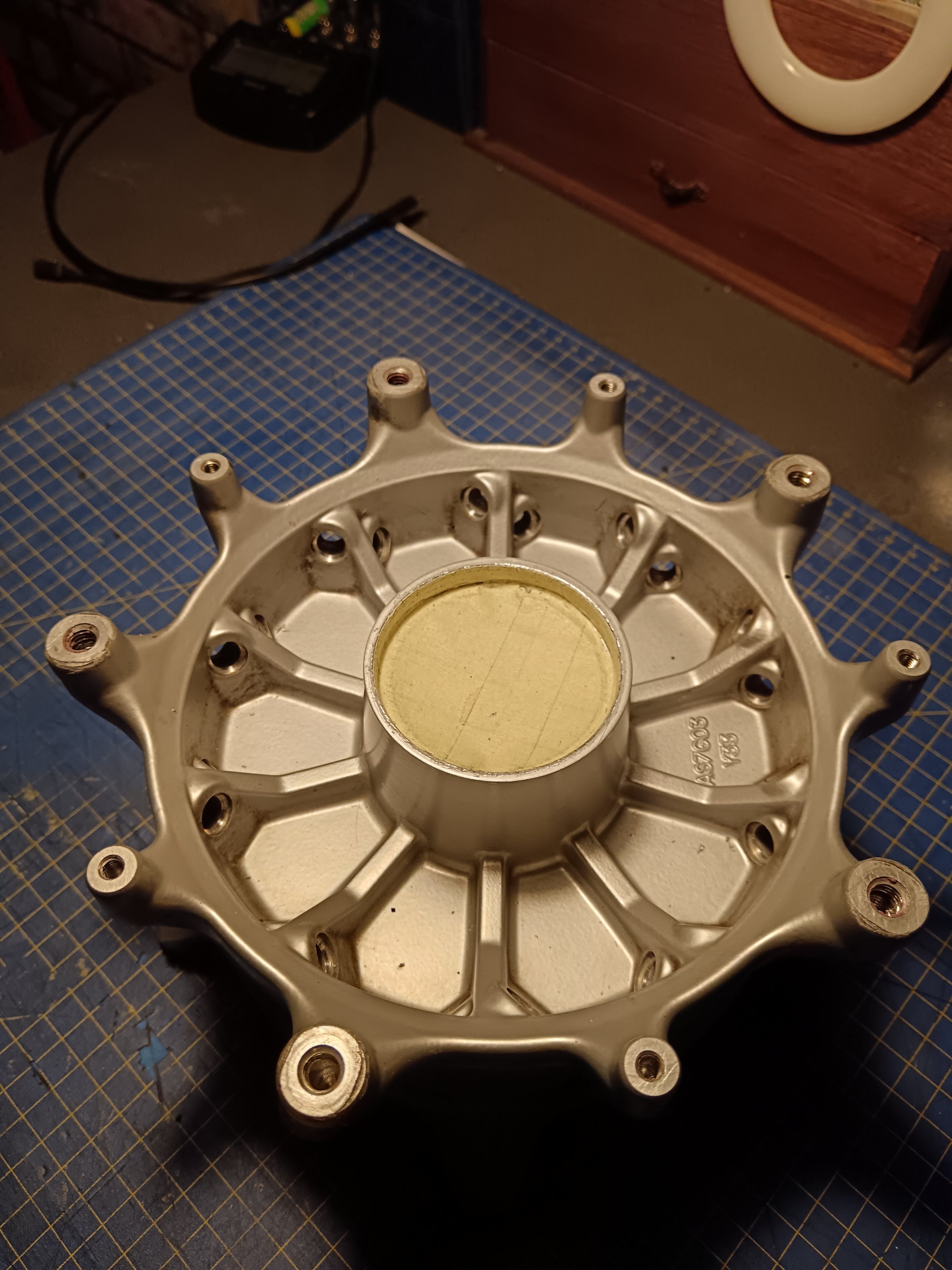

Ja und nun habe ich ja meinen originalen Satz da liegen und wollte den ja zerlegen. Fangen wir bei den Hinterrad an.

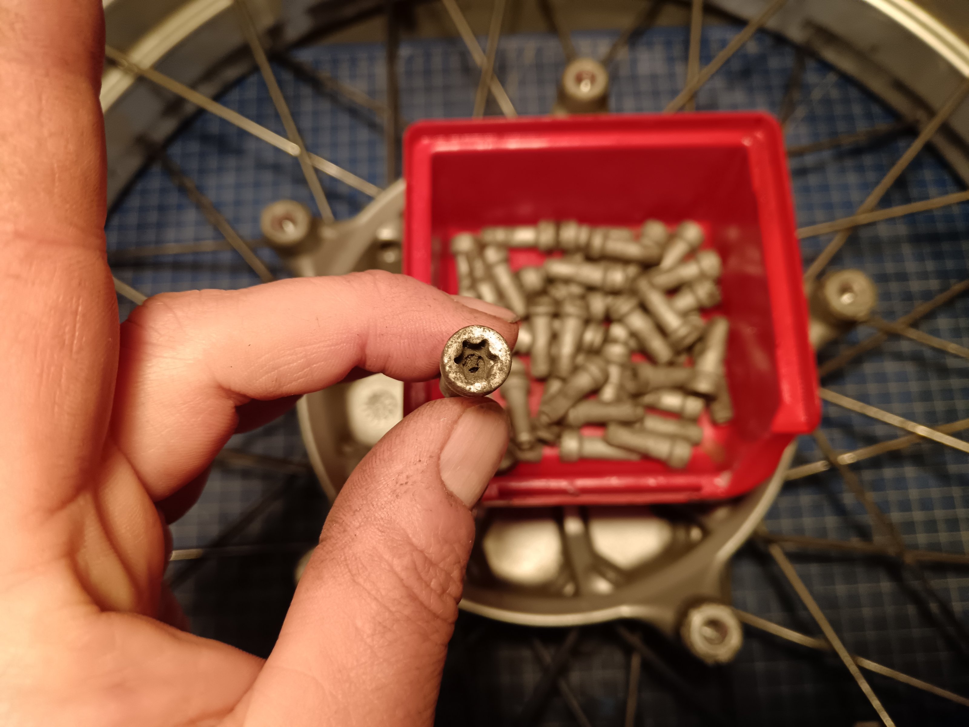

Bekannter hier aus dem Forum noch geschrieben, ja die Madenschrauben in den Nippeln, erst mal suchen, hab sie auch gefunden und ich war begeistert wie leicht diese raus gingen, natürlich mit einem Grinsen im Gesicht.

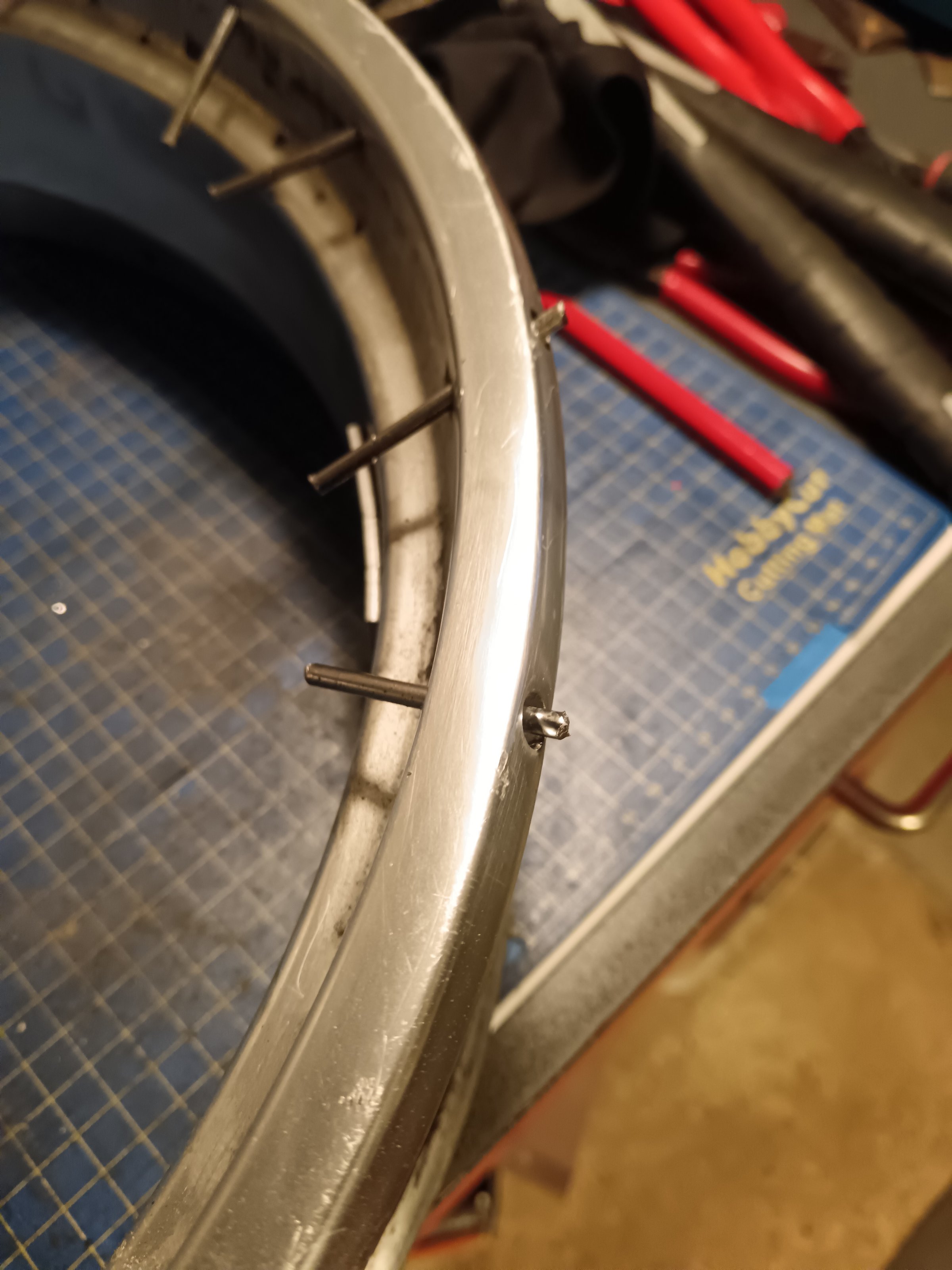

Torx am Nippel angesetzt, futzt auch, alle raus gedreht, bis die Nabe von allen Speichen befreit war. Ach alles Easy, was wollen die denn.... Benngggg....

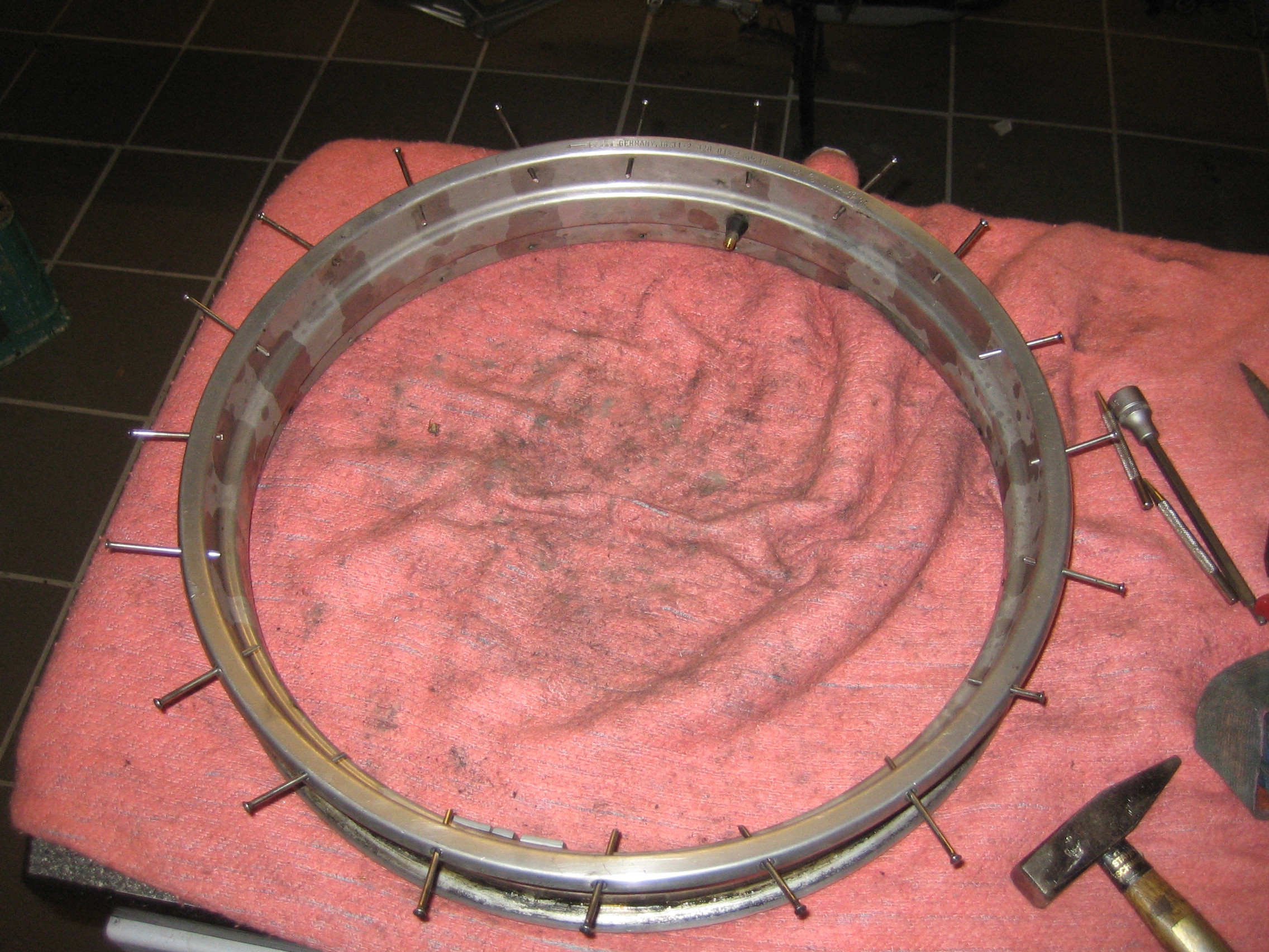

Warum gehen die blöden Speichen nicht aus der Felge???
Aber so was von gesetzt und fest gegammelt, aus dem Plan, die Speichen wieder her zurichten wurde nun Schrott produzieren für Schwiegerpapa...

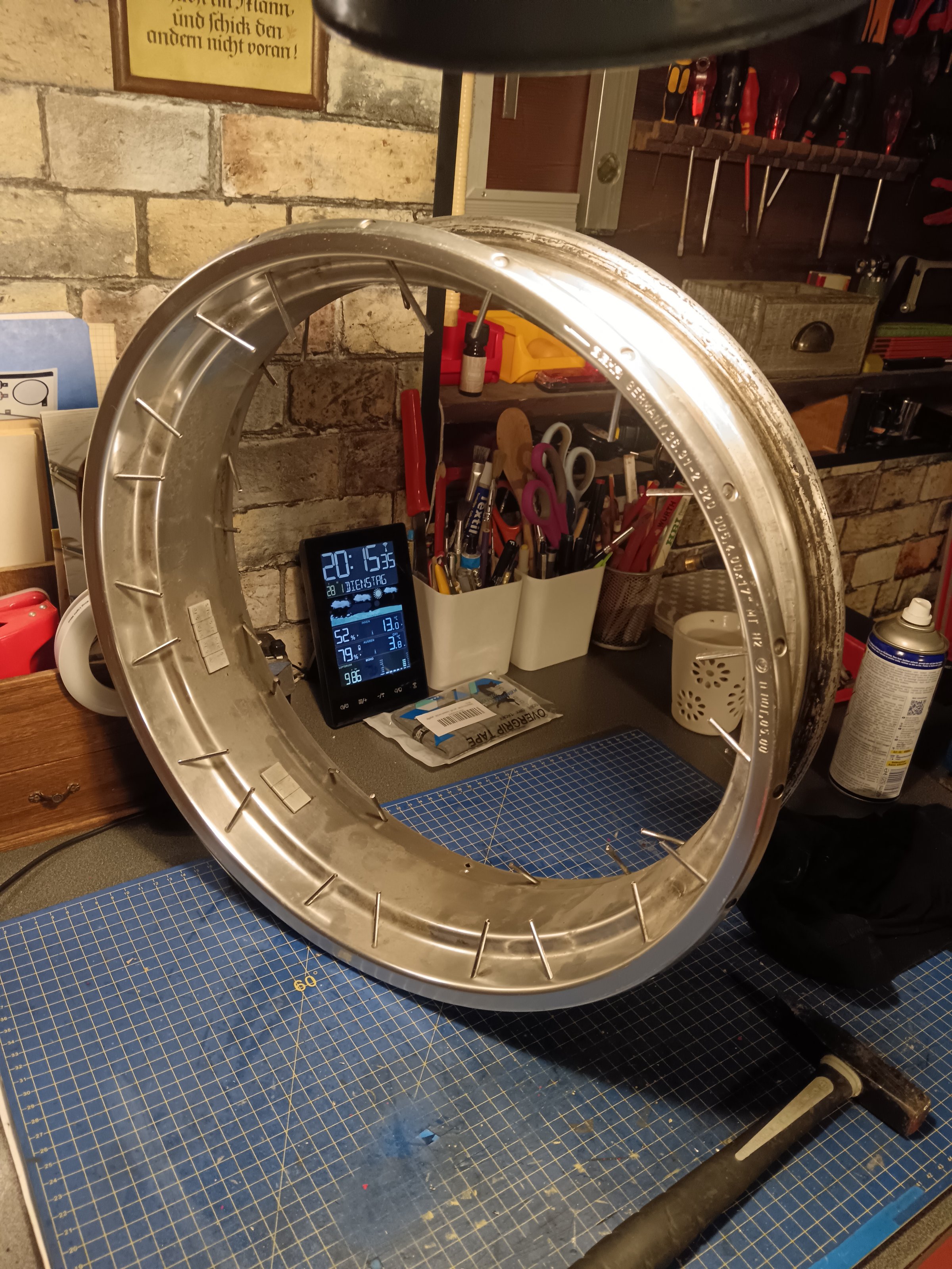

Alle abgeknippst, mit beinahen Krampf im Unterarm.

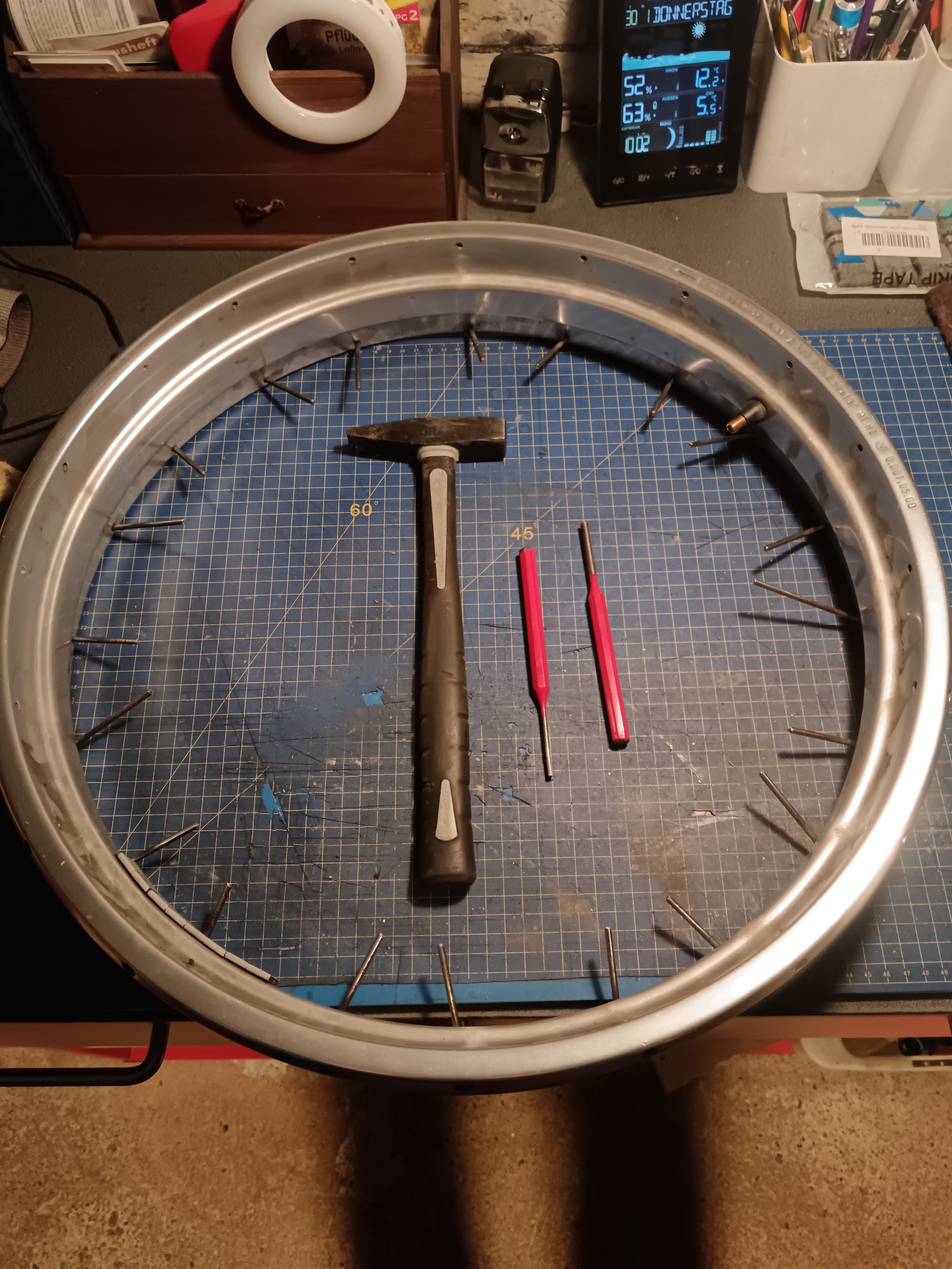

Und nun ging es drum, einen Plan zu erstellen wie ich die Speichen oder das was von denen übrig war, aus der Felge zu bekommen.
EinenTag vorher alles mit WD0815!!!! eingeweicht und am Folgetag dann mit dem Heißluftföhn aufgewärmt.
Da geht nix :tapfoot:
Also doch rohe Gewalt und so wurde jeder Stummel nach außen gekloppt, bis man dort die Knippex ansetzen konnte, um den Speichenkopf abzukneifen und anschließend ging die Fahrt zurück mit einem 3er Locheisen um den Rest nach innen auszuwerfen.
Und da kam ein feiner Staub raus, kein wunder das sich da nix mehr bewegt hatte.

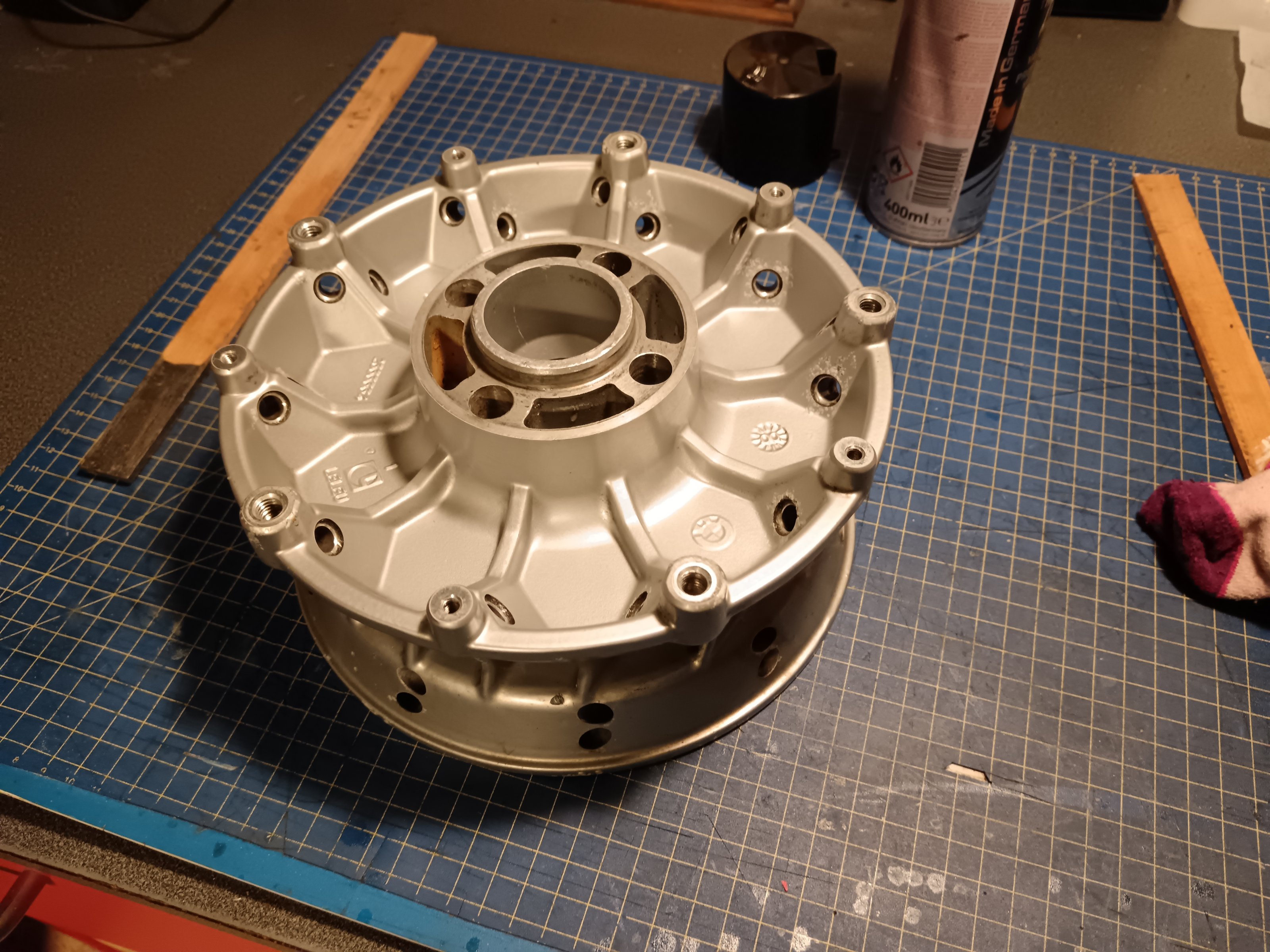

Nun ja, jetzt ist die Felge innen wie außen sauber, die Nabe komplett gereinigt und ich freue mich rießig, das ganze am Vorderrad nochmal durchleben zu dürfen. ⛑
Der Plan ist nun, das die Naben schwarz seidenmatt lackiert werden, sowie die Felgen gepulvert. Anschließend gibt es neue Speichen und Nippel und ja, genau das ist mein ansporn, Sie werden von mir neu eingespeicht.

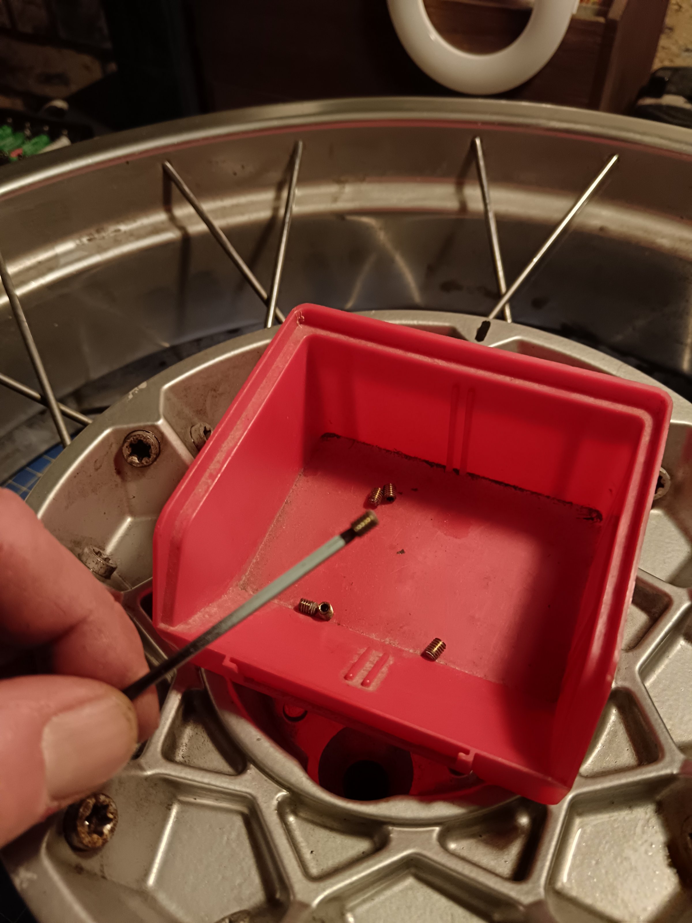

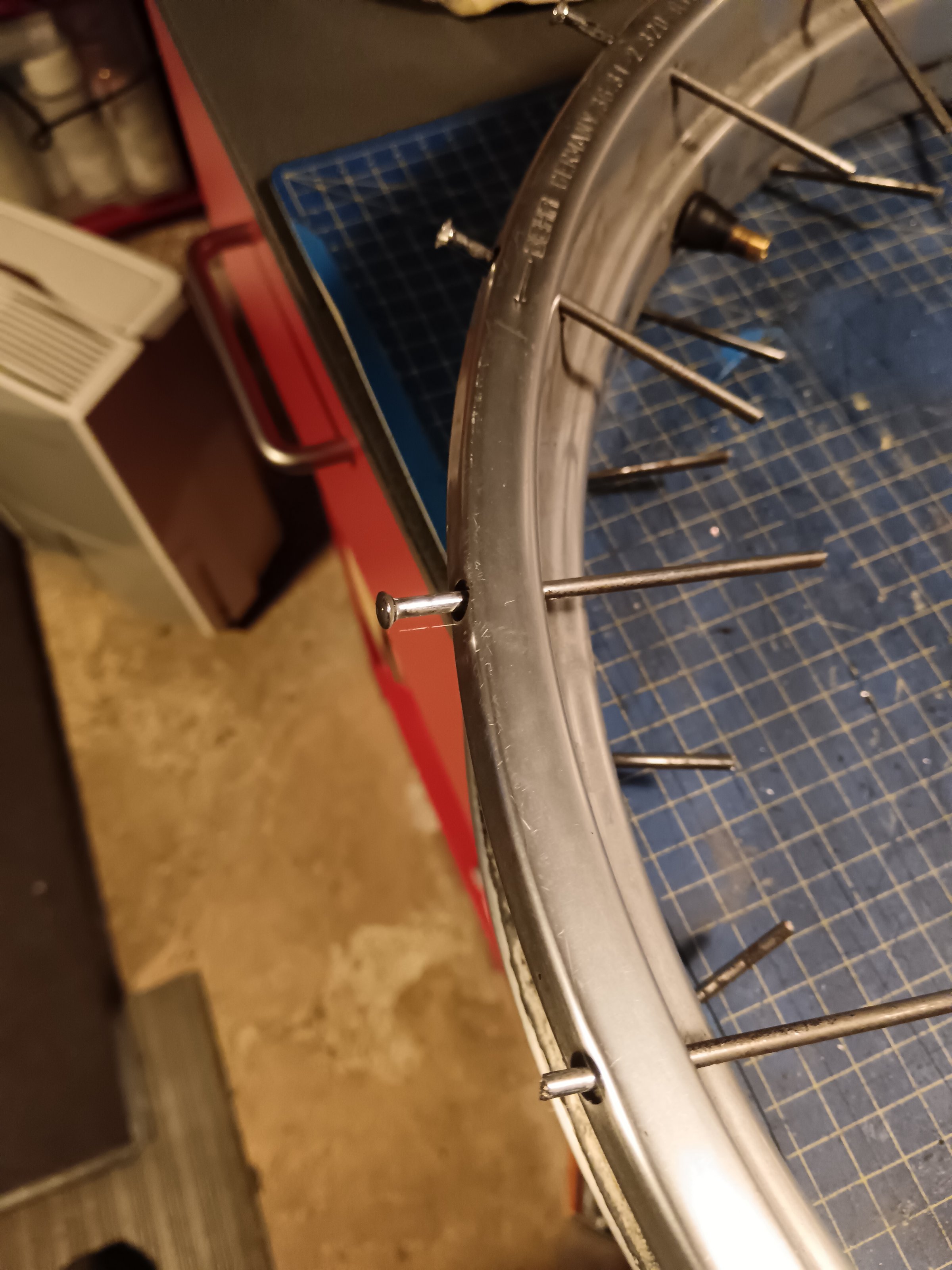

ja es rennt ja nicht nicht weg, die Vorderrad Felge ging auf jeden Fall besser, auch was die Speichen aus der Felge betrifft.
Diesmal habe ich die Nippel gleich ohne lösen der Madenschrauben raus gedreht, über das Priziep zur Sicherung muss ich nochmal nachdenken, erschließt sich mir nicht ganz. :rollleyyes:
Wieder raus klopfen, Speichenkopf ab und wieder hinein schlagen...
Solch ein Staub kommt aus den Speichenlöcher der Felge:
Um nicht die liebe Nachbarschaft zu ärgern, morgen gehts an die zweite Runde. :showoff:

ich hab dieses Programm zwar noch nicht selbst unternommen, aber daß die Speichen in Felgen/Naben festoxidieren und nur mit kontrollierter Gewalt rausgehen, schon öfters gelesen.
Bin gespannt, ob Du die Kreuzspeichenräder perfekt zentriert bekommst.
Viel Erfolg!
...über das Priziep zur Sicherung muss ich nochmal nachdenken, erschließt sich mir nicht ganz. :rollleyyes:
Standardspeichen sind an der Nabe gekröpft und können sich daher nicht axial (lose-)drehn.
Diese Kröpfung mit Verdrehsicherung gibts bei den Kreuzspeichen nicht. Zudem sind letztere kaum gespannt i. Vgl. zu normalen Speichenrädern. Das Festoxidieren kommt ja erst i. L. d. Zeit.
Die Fixierung/Konterung per Madenschrauben in den Nippeln ist daher obligatorisch und darf nicht weggelassen werden.

beim schnellen durchfliegen Deiner Bilder ist mir aufgefallen, das es so aussieht, als ob die Lager noch in der Nabe stecken, und die dann mit Kreppband abgeklebt wurden.
Ist das so?
Wenn Ja, dann würde ich die nicht zum pulvern / lackieren annehmen. Aber das ist nur meine Meinung.

Als Schutz für den lagersitz kann man das machen und hinterher einfach neue Lager verbauen.

Beim pulvern entsteht in der Regel eine Hitze, bei der das Krepp verbrennt. Nebenbei tropt das Fett aus dem Lager dann gerne auch mal auf andere Teile.

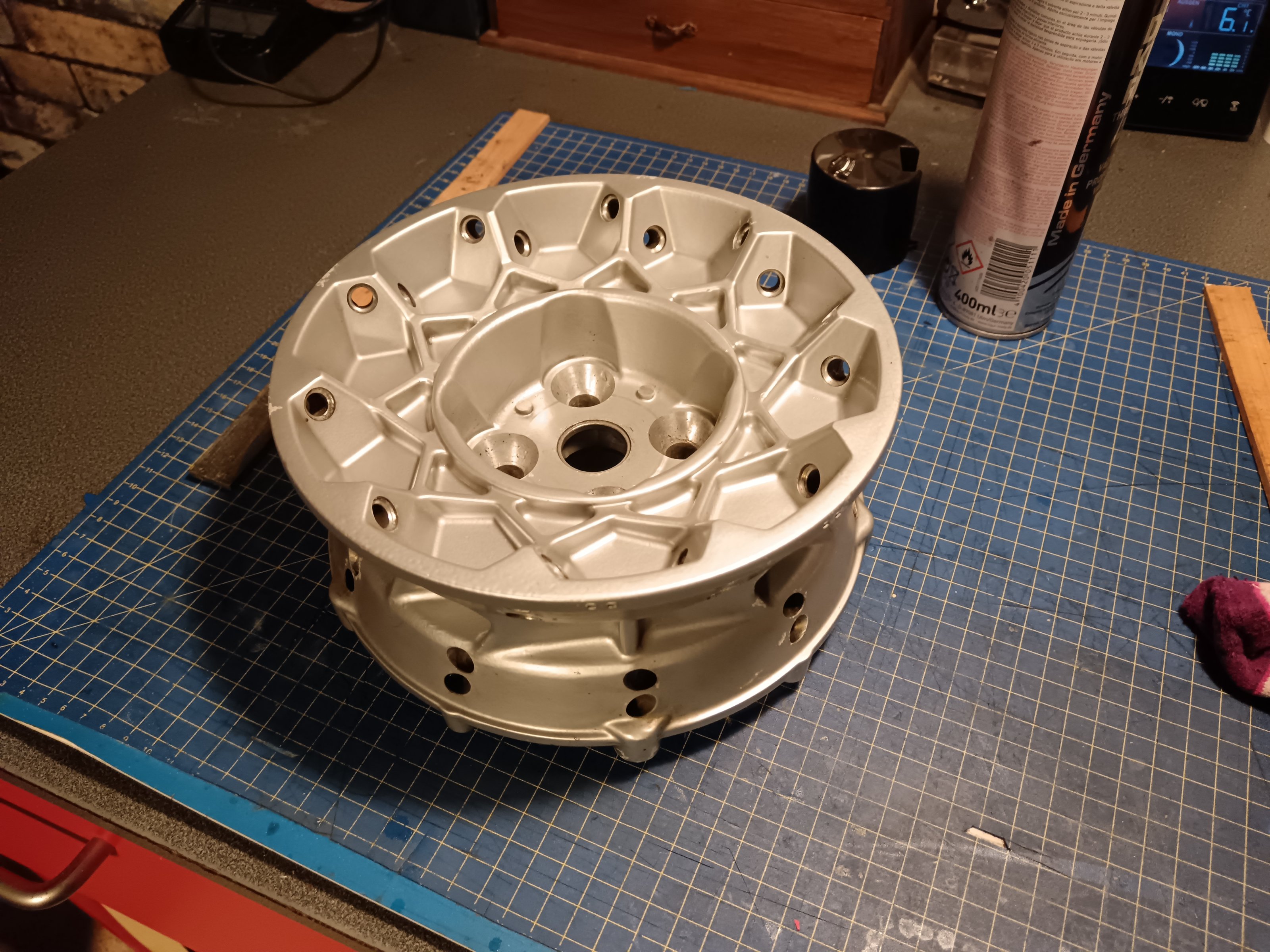

ja die Naben werden nur lackiert und werden vorher vom Lackierer noch mit Panzertape abgeklebt, ich hatte nur Vorarbeit geleistet, der Gute Wille:happy:.
Und da der Satz gut 103 tsd. Kilometer runter hat, werde ich eh die Radlager vorne ersetzen.

Und die Konus Sitze sollten nicht mit lackiert werden, dass arbeitet sich weg und dann sind die Speichen locker. Ohrenstöpsel rein und feddich.

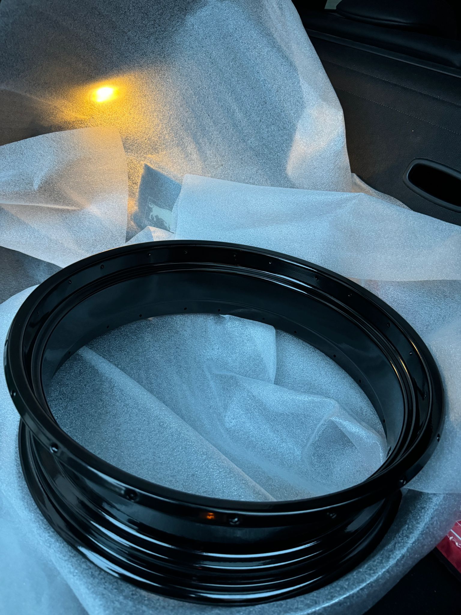

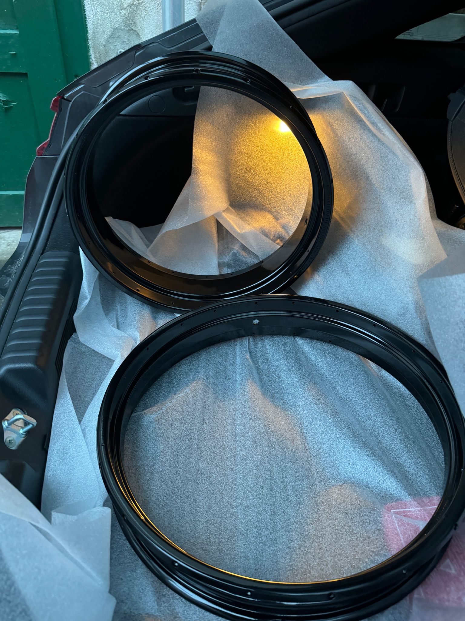

erster Vollzug ist zu vermelden, die Felgen strahlen in freundlichen schwarz. :coo8ol:
Die Naben sind noch in Arbeit.

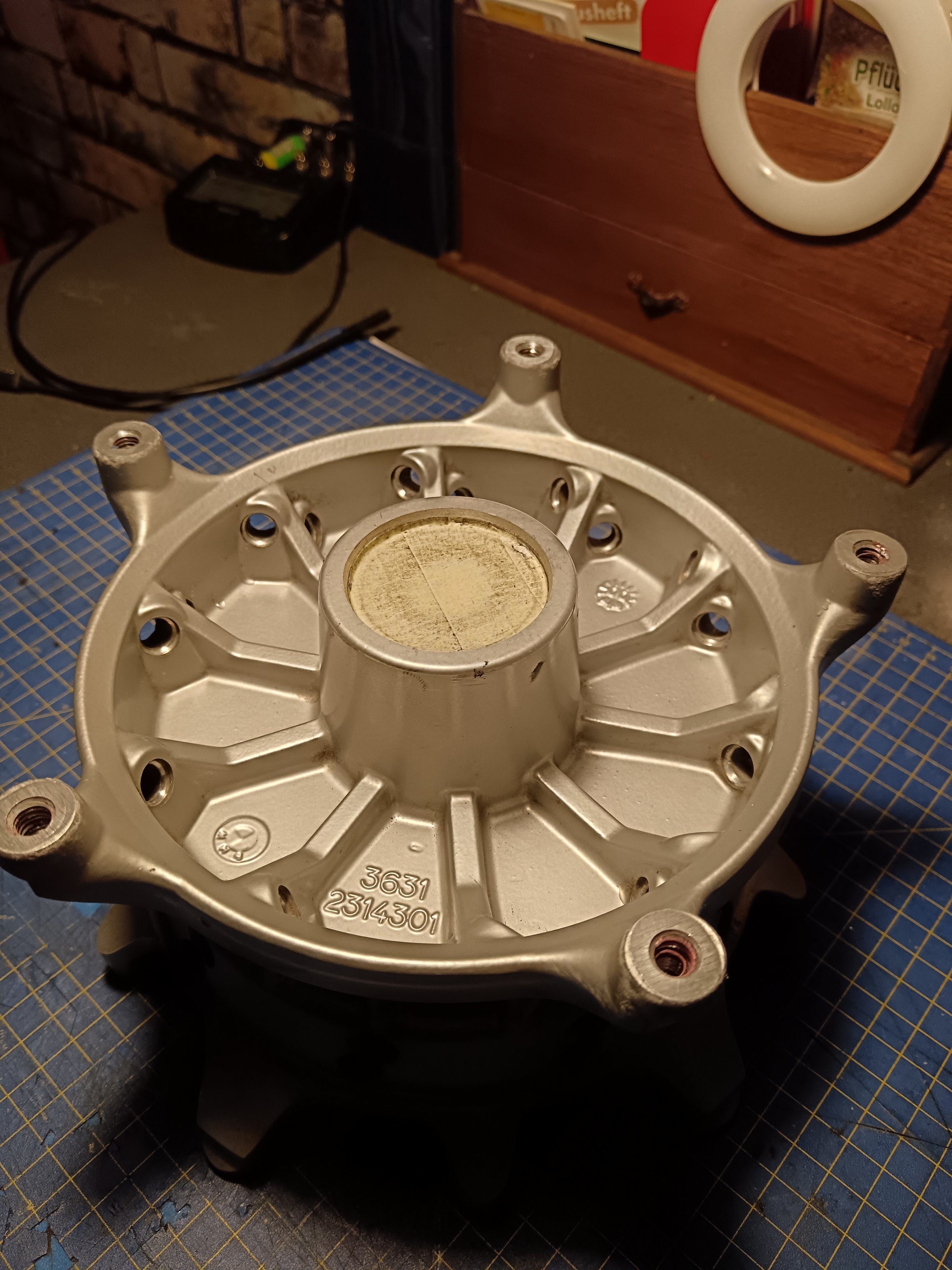

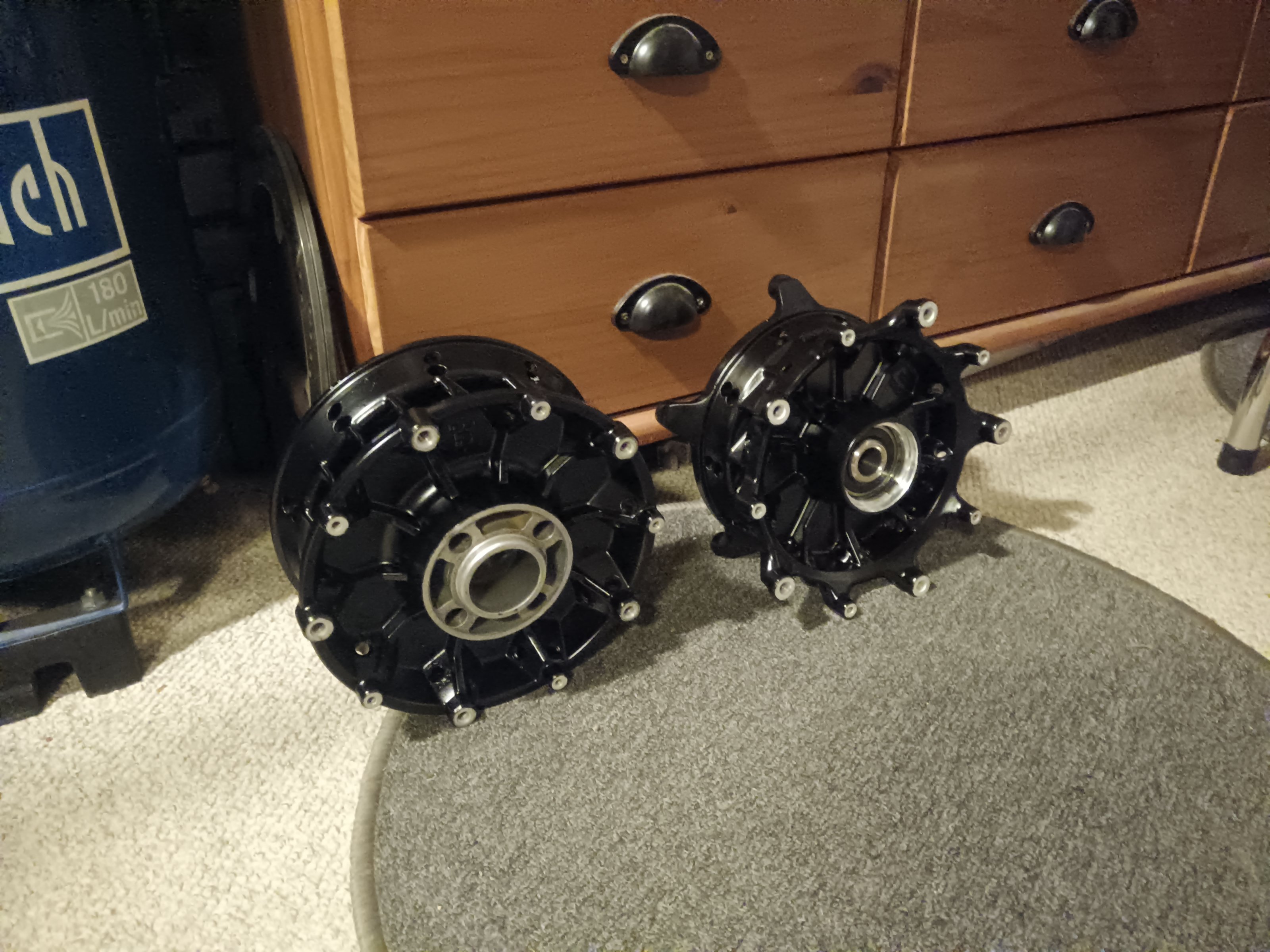

Die Naben sind nun auch vom lackieren zurück, nun werde ich erst mal schauen wie es mit Speichen aussieht, bzw. das einspeichen bei einer Spannerei kosten würde.
Wie schon geschrieben, es eilt ja nicht. :wink:
