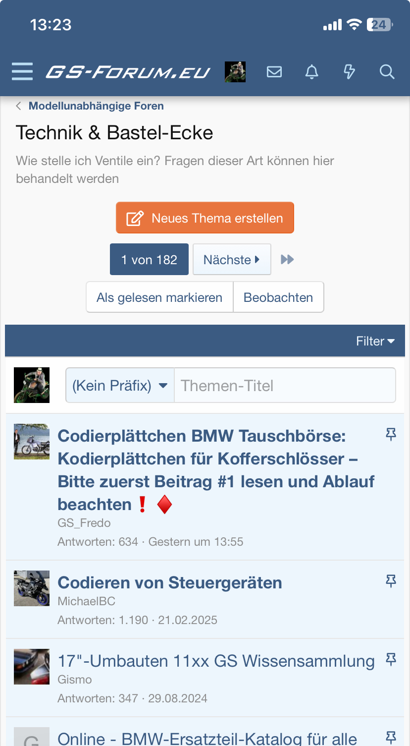

nimm mal nen anderern Browser.
Oder gib den Text ausm link in die Suche ein.
Steht in der "Technik-& Bastelecke" als 3. Beitrag fix angeheftet.
Siehe Bild!
