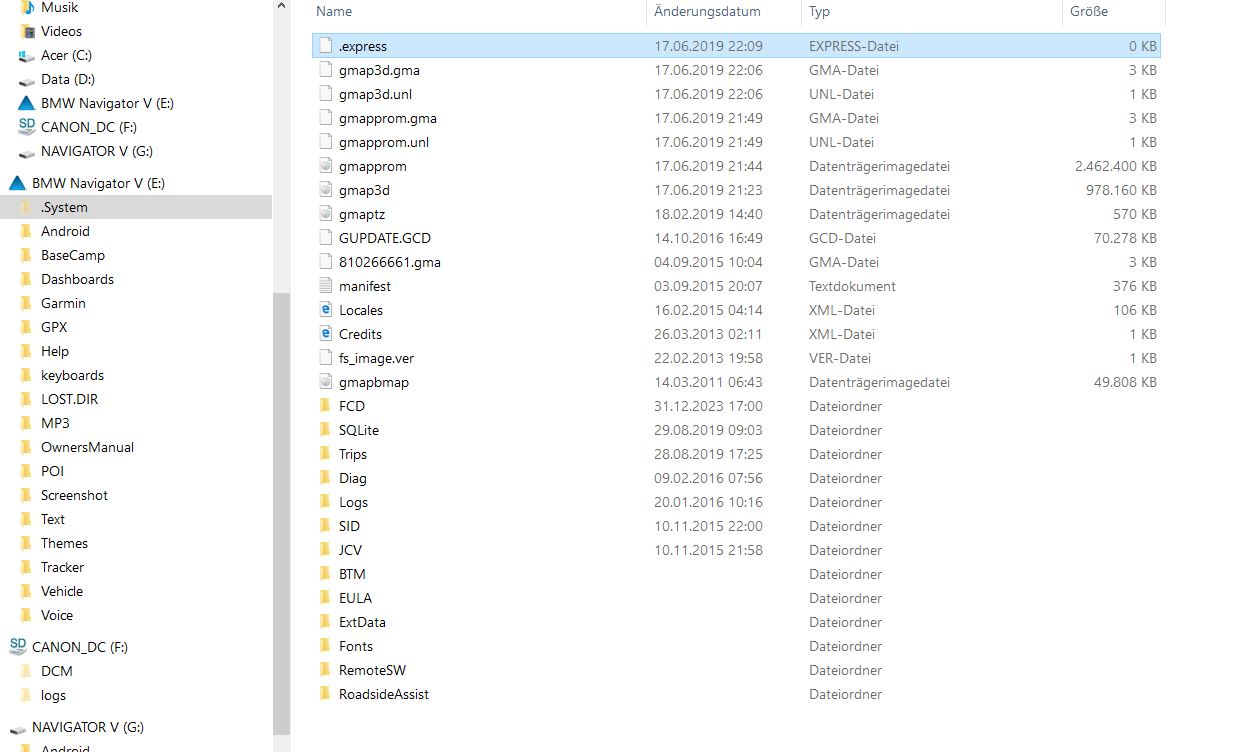

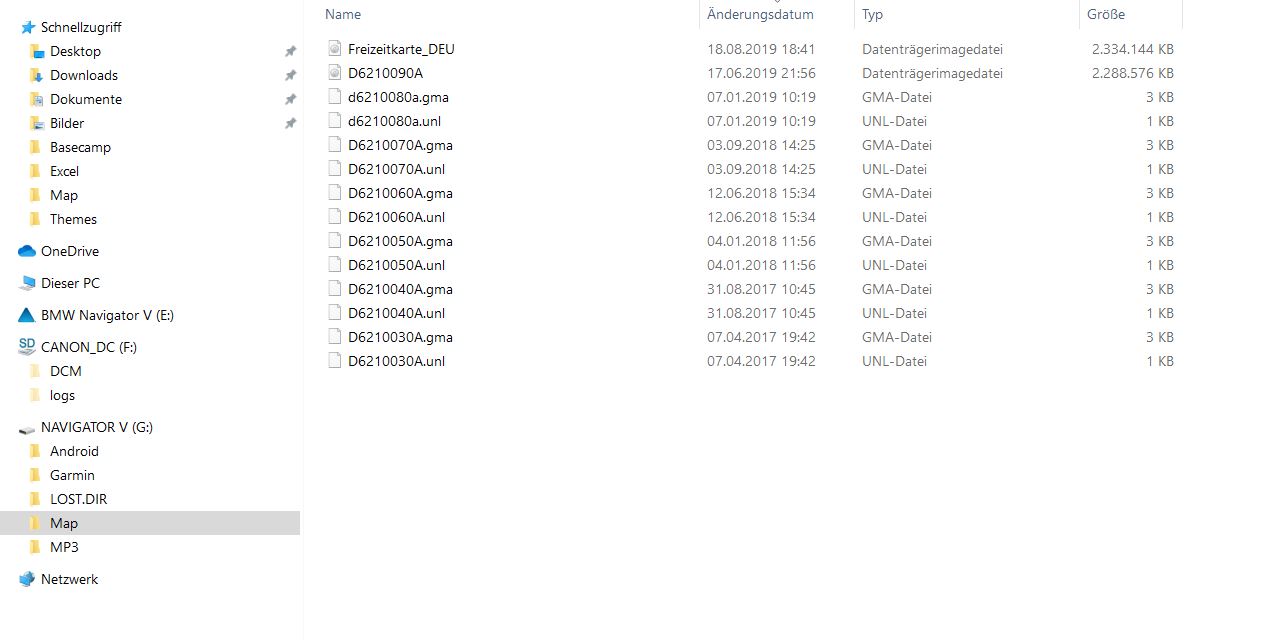

Könnte es daran liegen das eine Karte auf der SD-Karte liegt und die andere im System Ordner des Nav V?
Im Anhang 2 Bilder der jeweiligen Ordner. Vielleicht kann dort auch noch was gelöscht werden, keine Ahnung. Bin kein PC Freak.

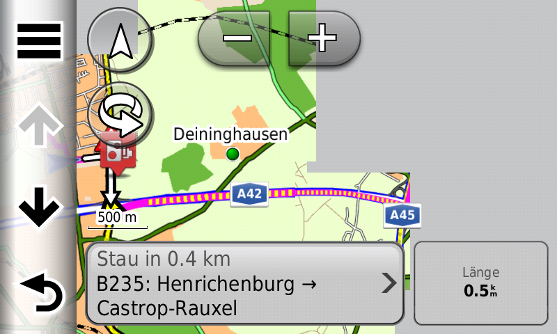

Habe ein ScreenShot gemacht. So wie auf dem Bild sieht der Kartenaufbau aus
