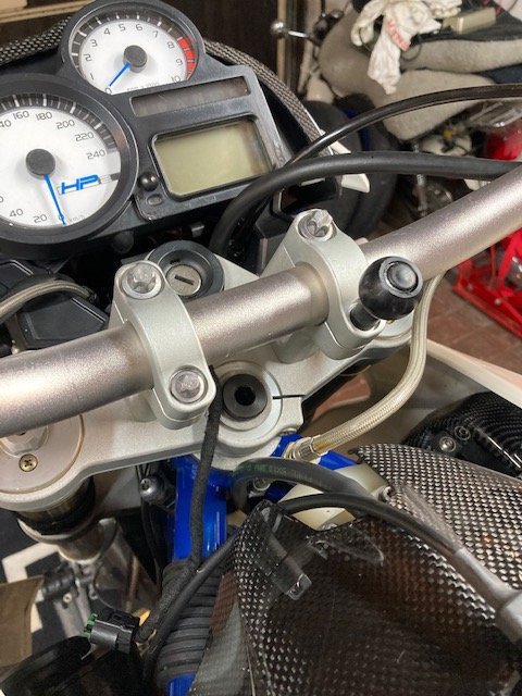

Hallo zusammen, würde gern mein Navi auf die Lenkerklemmböcke montieren. Für die Nine T / aktuelle GS gibt es im Zubehör Adapterschrauben M8 und oben ein Sackloch mit M5. Weiß jemand zufällig ob dass für die HP2 auch passt. Sind die HP2 Klemmschrauben auch M8 oder M10, leider habe ich wenig Zeit für die Installation?

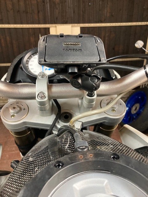

Servus, ich hab das so gelöst, die Kugel und den ganz kurzen Halter:
Die untere Schraube ist eine M8, die Kugel habe ich mal bei SW Motech gekauft, eigendlich für eine K1300R

Guten Morgen Martin/Frank,
vielen Dank für eure Hilfe. Bin fündig geworden im aktuellen BMW Ersatzteilbestand. Die Schrauben M8x30 mit Sechskant außen und Innengewinde M5 für original BMW Navi Halter.
