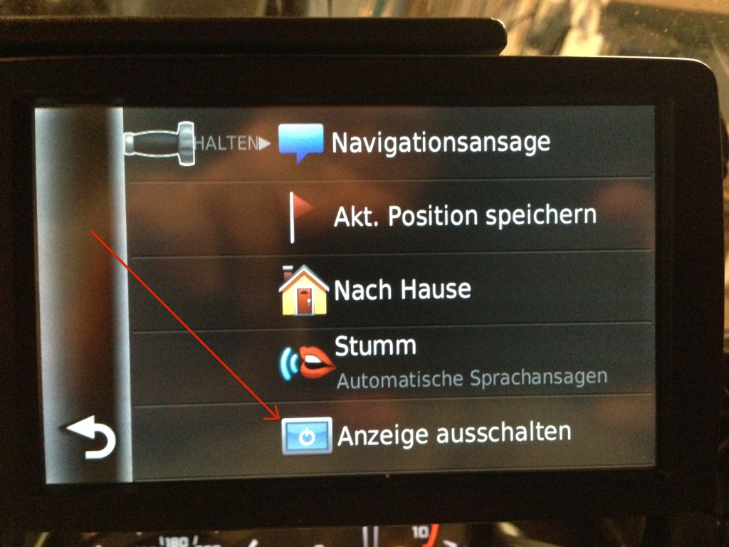

gibt es eigentlich die Möglichkeit, das Display auch mal auszuschalten (Standby), wenn das Navi in der Halterung steckt (während der Fahrt). An den Schalter an der Rückseite kommt man dann ja nicht mehr ran.

und wie geht es wieder an ? Zündung aus und wieder an ?

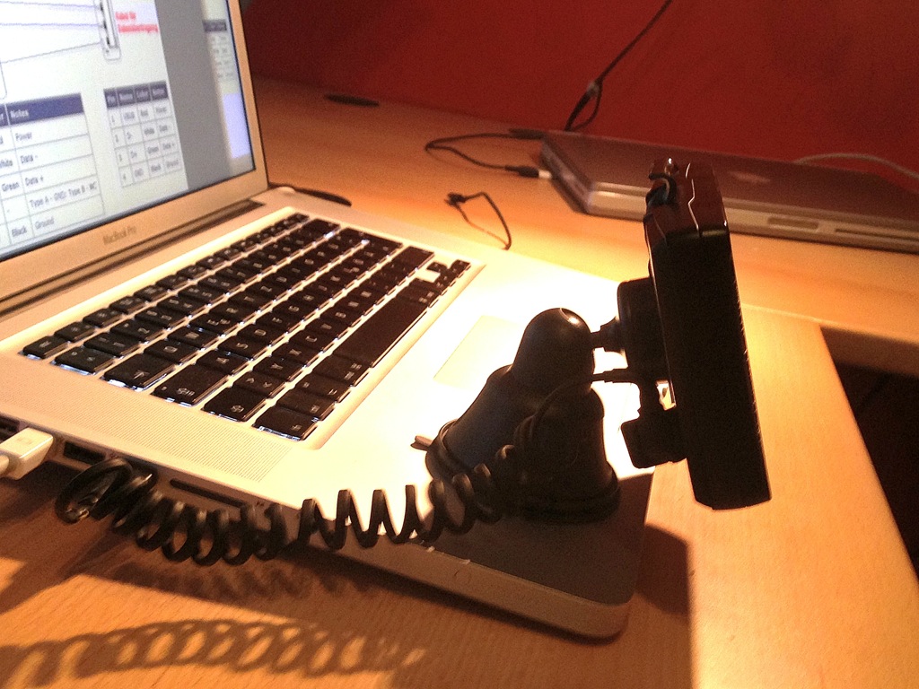

Ich habe mal etwas tiefer in der Funktionalität der Hardware geforscht.
* Ansage über BT-Autoradio
* Strom über USB-A Kabel

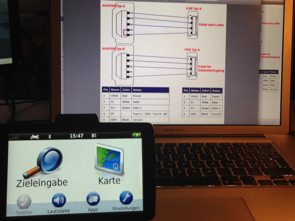

2. Stromversorgung des Nav 5 im Auto:
Ich habe die Autohalterung nicht und -verzeiht es mir- den Preis von über 90€ für'n "Kanten Plastik" find ich
unverschämt bis beschi......
Da Garmin in seinen reinen Strassengeräten den sog. "Spannermodus" nicht implementiert, muss das Gerät
ausgetrickst werden. War schon immer so ;-)
Das geht, indem man anstatt einen Standard USB-B Kabel ein USB-A Kabel verwendet.
Ich hatte mir mal so eine Strippe gelötet, Amazon bietet die aber auch wohl für wenig Geld an.
Wie ihr auf dem Bild sehen könnt, ist der Navigator 5 an meinem Mac über dieses Kabel angeschlossen. Oben rechts im
Display, im grünen Batteriesymbol, könnt ihr den "Pfeil" erkennen, der das Laden anzeigt. Perfekt!!

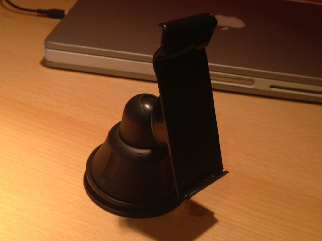

Die Halterung habe ich mir aus thermoverformbaren Kunststoff (Kydex) selbst gedengelt und auf einen Saugnapf-Fuß
gesetzt. Hält prima! Man kann natürlich auch irgendwelche anderen Halterungen verwenden.
Also, wer genauso wie ich gelegentlich das Navi im Auto benötigt und keine -fast 100€- ausgeben will, der könnte hiermit eine günstige Lösung finden.

Wenn ich mein Nav V mit einem ganz normalen USB Kabel an ein 220V USB Netzteil (nicht an den PC) anschliesse geht es in den "Kommunikations Modus". Nach etwa einer Minute fährt es dann aber ohne weiteres Zutun richtig hoch, sodass man es bedienen kann und gleichzeitig auflädt. Sollte im Auto doch genauso sein, oder?
Obwohl ich habe mal gehört, dass die billigen 12V KFZ USB Netzteile nicht diese Brücke zu Pin 4 haben die aber wohl vom USB Standard da hin gehört???
