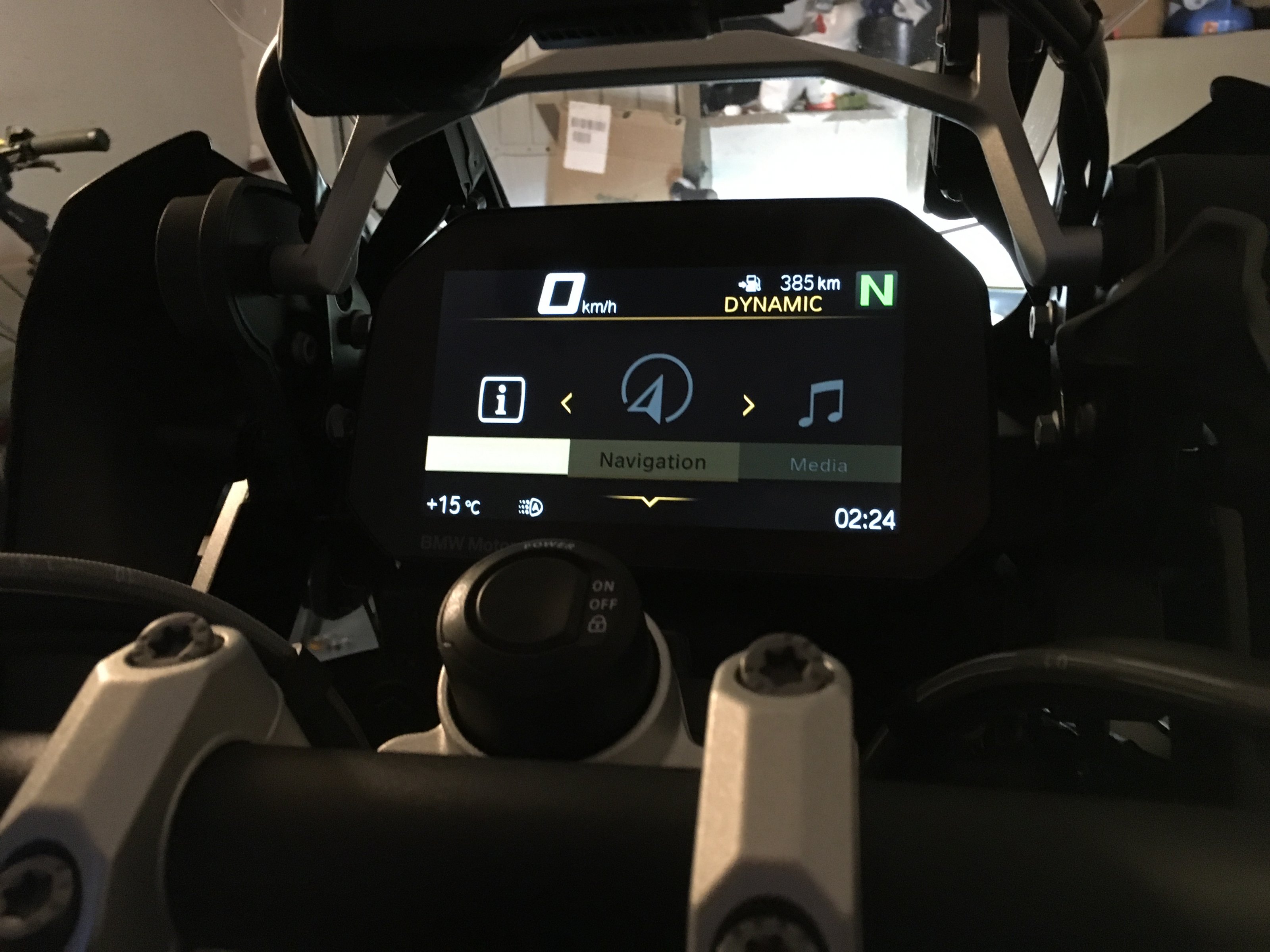

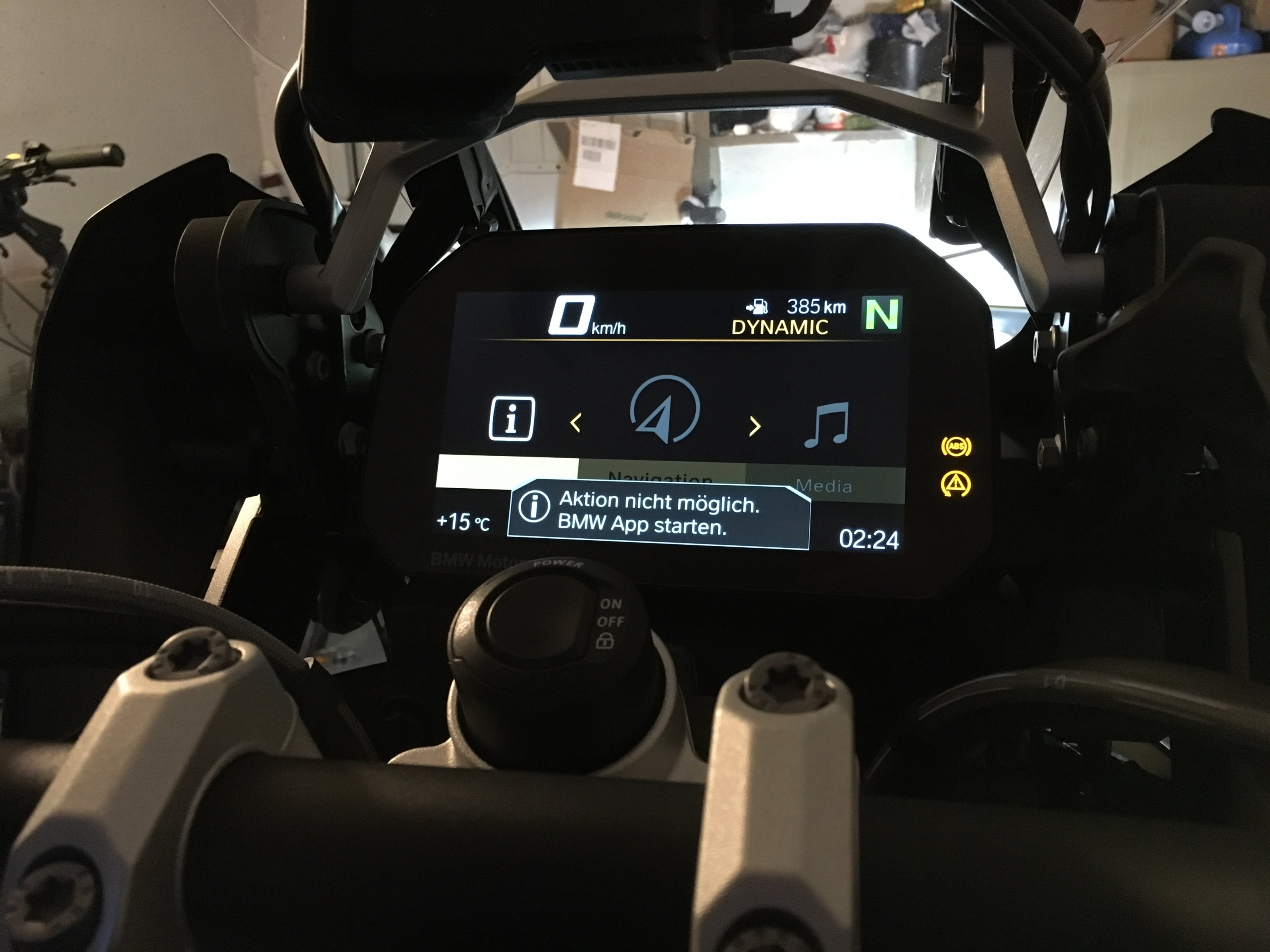

heute hatte ich den Navigator 6 für eine Tour verwendet. Nachdem ich ihn wieder entfernt hatte, habe ich bemerkt,
dass ich z.B. das Überblicksbild über die wichtigsten Daten meines Moppeds nicht mehr mit dem Menueschalter

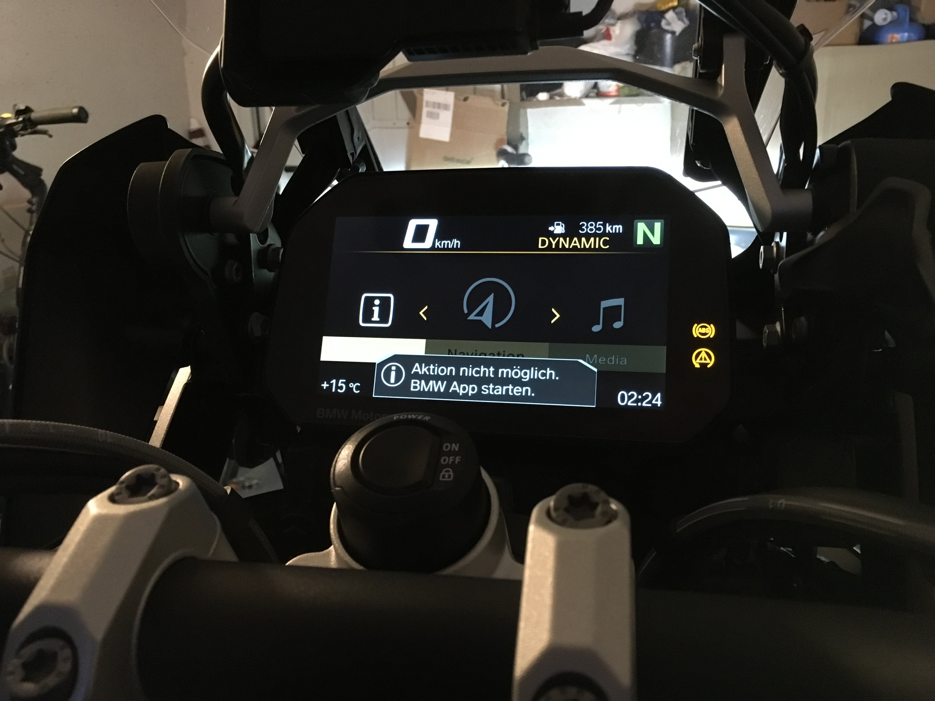

anwählen kann. Ich bekomme immer den Text: Aktion nicht möglich. BMW App starten. :frown::frown:
Zu diesem Zeitpunkt ist der Navigator 6 aber nicht mehr auf dem Cradle! Was nun?
Habt Ihr vielleicht eine Idee? Ich leider nicht. :schulterzucken:
Mach da mal ein Foto von - nie gehört oder gesehen die Meldung!
Zumal die App gar nichts damit zu tun hat...

Ah - du stehst aber auch auf Navigation (ausgegraut) - das ist tatsächlich nur Aktiv, wenn du ein Handy mit App verbindest" - Das hat mit der Navigation des Navigators nix zu tun!
Kipp einfach mal das Bedienrad nach links, damit der Fokus auf dem i ="Mein Fahrzeug" steht - wenn du dann die Menütaste nach unten drückst, wird dir auch "Mein Fahrzeug" angezeigt!
Das Bedienrad hast du offenbar noch nie gekippt... :yellowcarded:

Schande über mich! Du hattest leider recht. Danke für Deine/Euere Antworten! :worthy:
