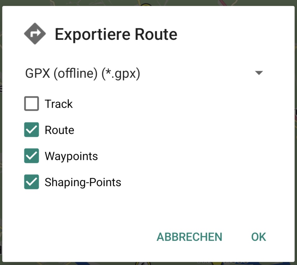

Einfach GPX als Exportformat wählen und anklicken, was man haben möchte.

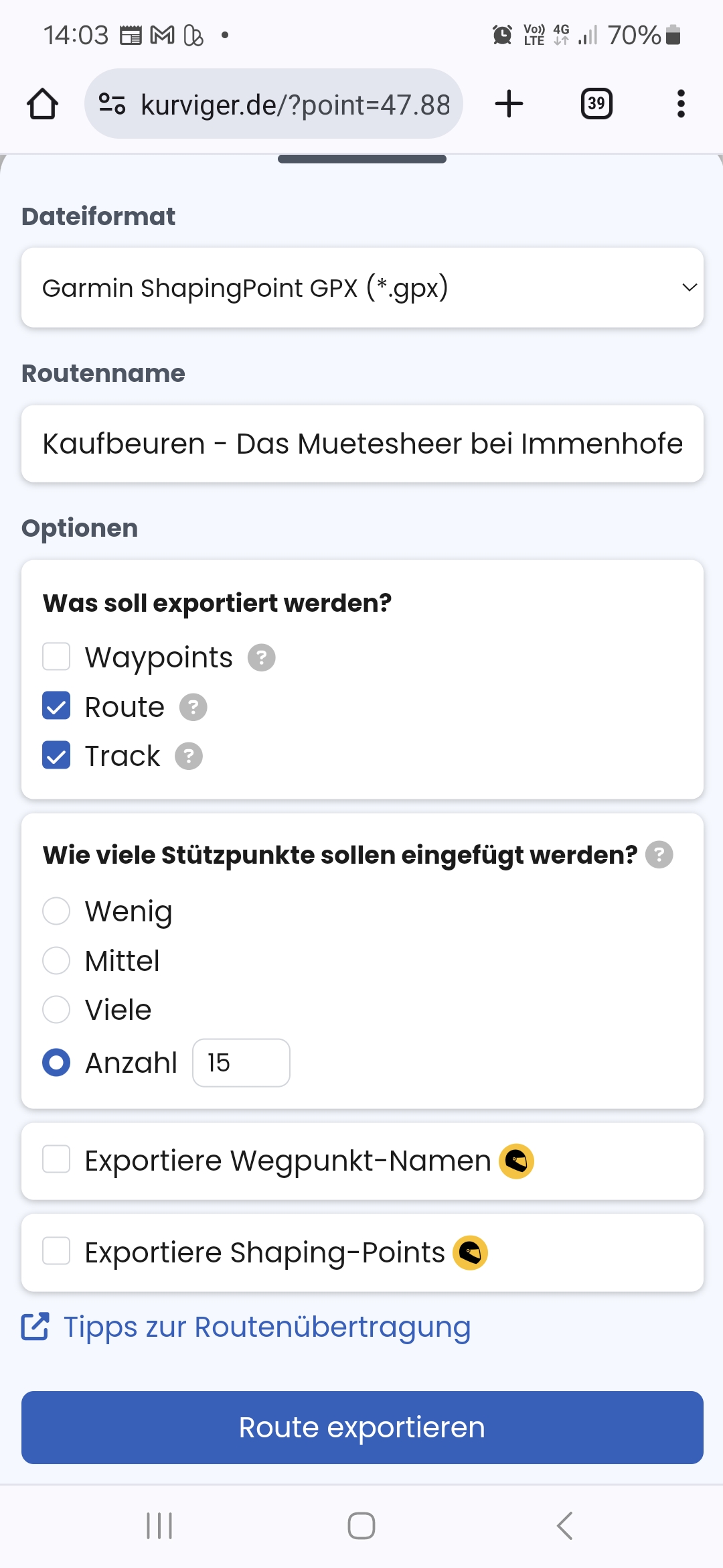

Wo hast du diesen Screenshot gemacht? Nicht in der Kurviger Anwendung am PC, richtig? Abgesehen davon, habe ich auch Wegpunkte und Track und Route exportiert. Aber nach dem Import ins Navi sind meine Wegpunkte weder in der Route noch im Track. Lediglich in den Favoriten habe ich dann die Wegpunkte.
Der Screenshot in #11 stammt von der Kurviger App auf dem Smartphone
Der nachfolgende Screenshot stammt vom Web-Browser Chrome, ebenfalls vom Android-Smartphone.
