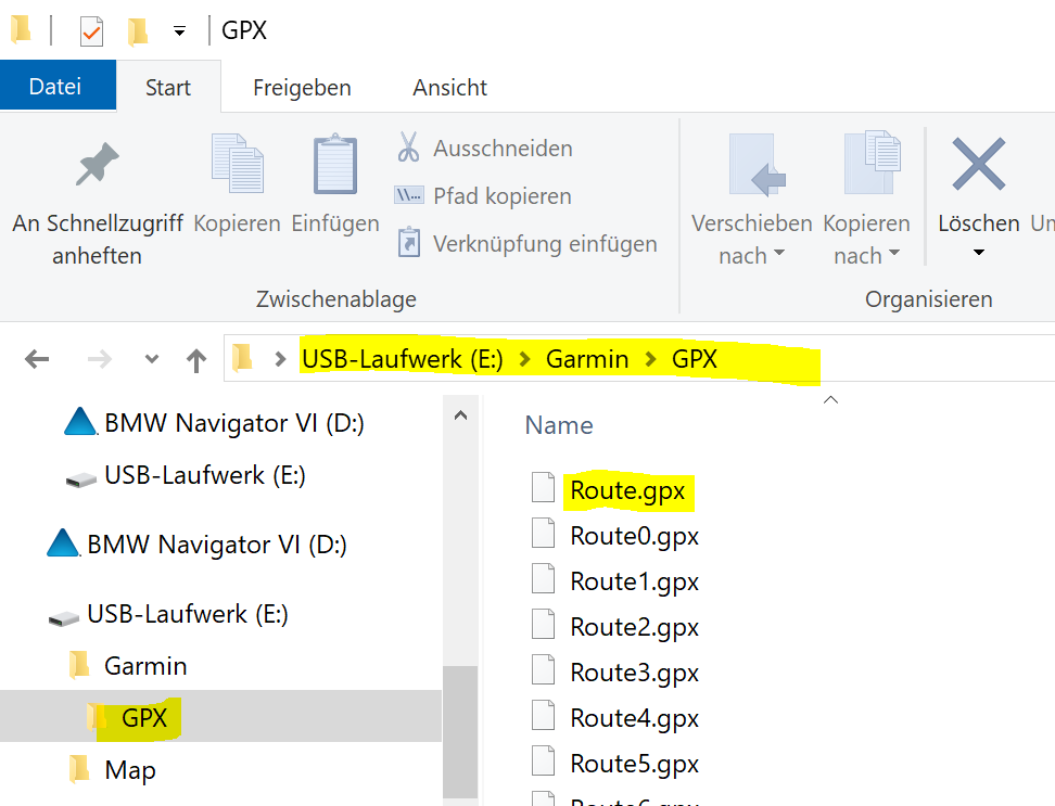

# beim NAV6 inkl. SD Karte, sinnvoll die Speicherbereiche des "NAV6 intern" sowie der "SD Karte" nutze.
- ja soweit klar, ich kann bestimmen wo die Route ablegt wird, es geht mir vielmehr darum, ob es evtl einen (technischen) Grund gibt
alle GPX-Routen Dateien evtl. nur auf der SD zu speichern, oder ggfl. irrelevant?

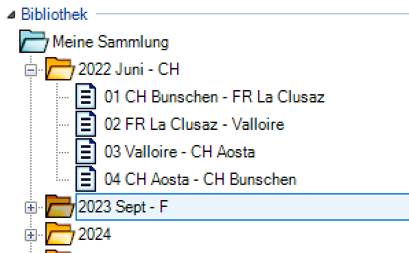

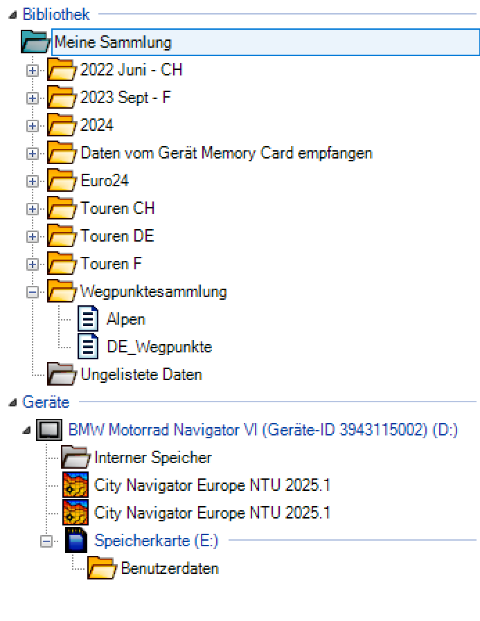

- wie in meinen screenshots erkennbar, nutze ich Ordner innerhalb BC für eine grobe Strukturierung der erstellten Touren
- im Verlauf der Erstellung in BC, vergebe ich Namen für die Touren, welche dann aber nicht
wie man sehen kann, für die Dateinamen angewendet werden.

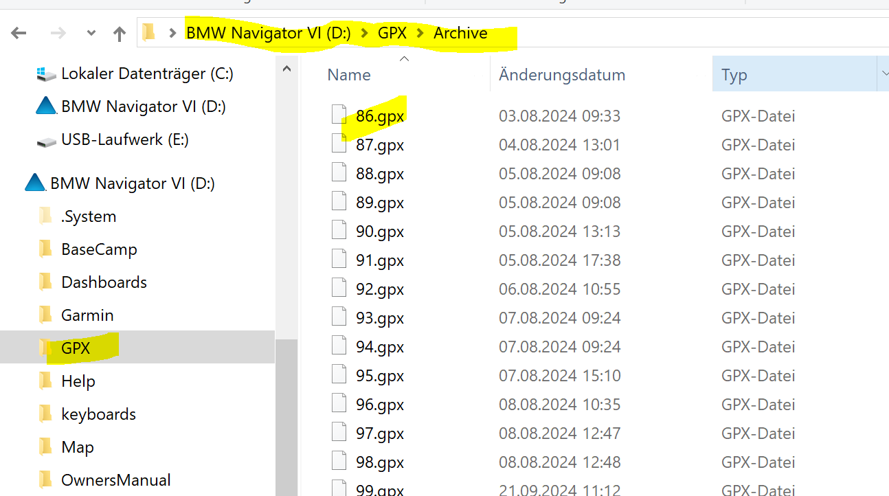

@Marco_GS Du kannst zwar eine Struktur auf dem N6 anlegen, aber es wird dir nicht helfen. Beim Import werden dir in einer Liste alle GPX gezeigt und dann wirst du nur den RoutenNamen aber nicht den Dateinamen sehen.
Sinnvoll hat sich für mich gezeigt, dass du in BC für den Listeneintrag, für die Route und den zugehörigen Track den gleichen Namen wählst. Beim übertragen auf da Navi gehst du den Weg über Export via GPX. Dann siehst du auf dem Navi sowohl einen sinnvollen GPX-Dateinamen als auch aussagekräftige Namen für die Route und den Track.
