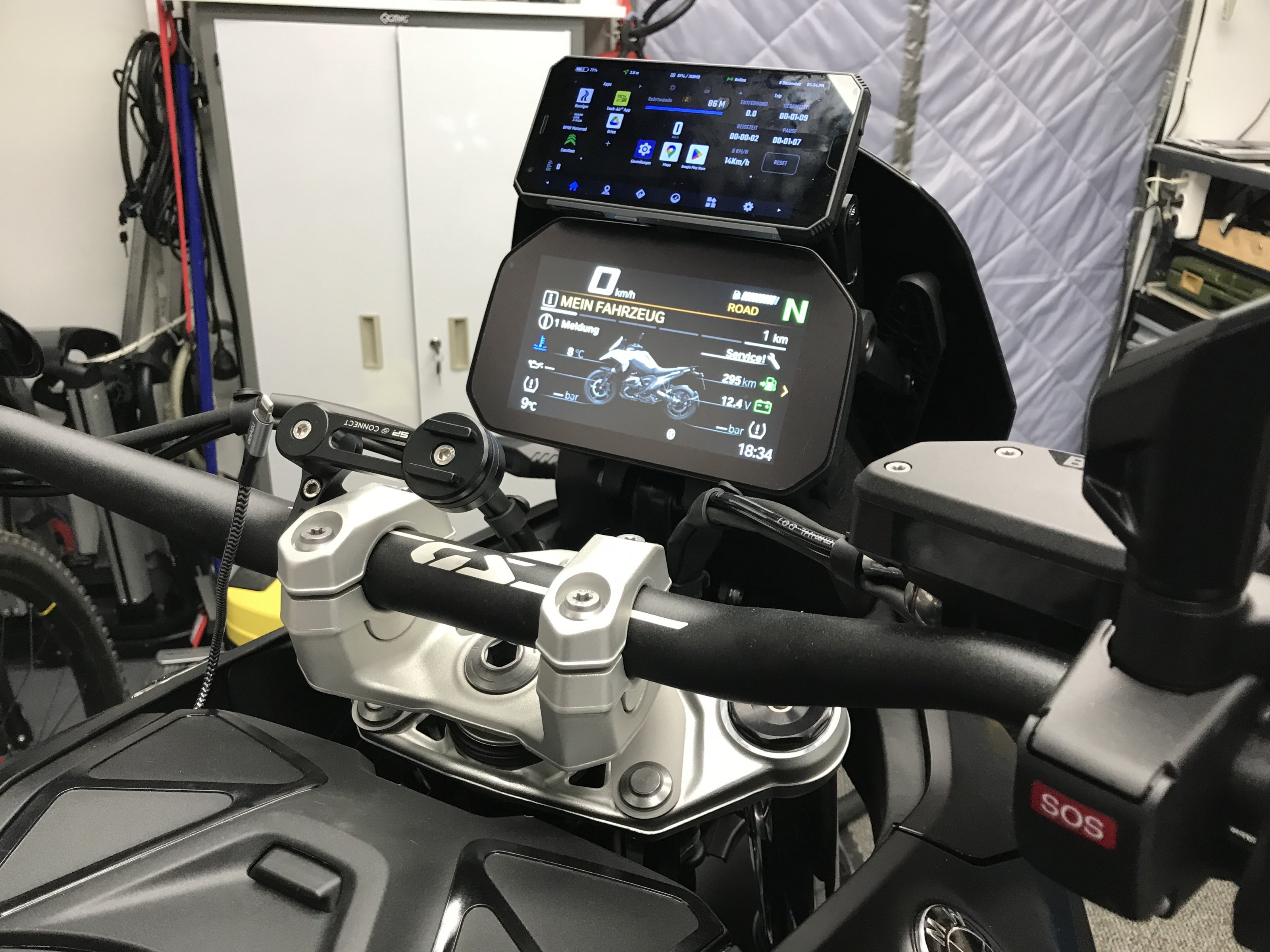

Servus Sechskantharry,
eine super Lösung, die du da hast. Genauso habe ich mir das vorgestellt.
Besten Dank für deine Tipps und die Bilder. Ich habe nicht gedacht, dass der Bohrungsabstand der Lenkerklemmung von der RS derselbe ist, wie bei der GS.
Ich habe nämlich auf meinem zweiten Moped, einer S1000R auch einen originalen Navihalter mit Blechwinkeln nachgerüstet. Als Erstaustattung gibt es den bei der S1000R nicht. Dort sind allerdings die Bohrungsabstände kleiner.

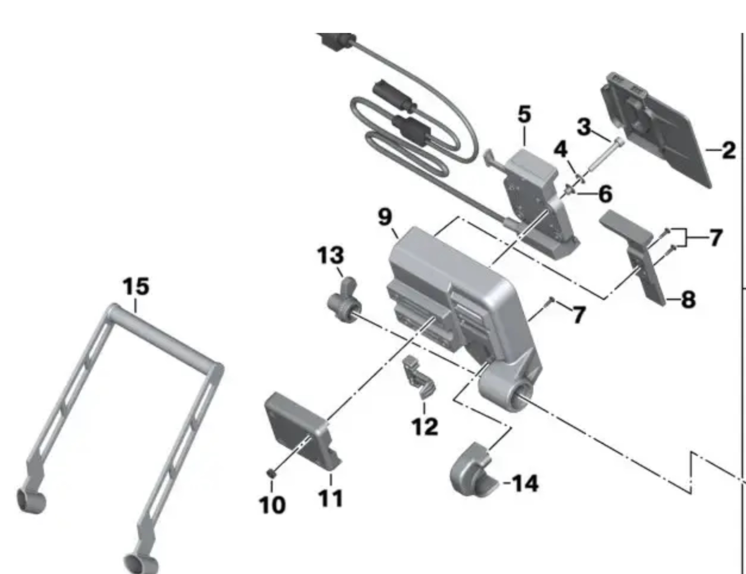

Die Lösung mit der Lenkerklemme würde mir auch gefallen, die Blechwinkel sind wirklich nicht sonderlich schön. Die Navihalterung würde außerdem die Klemme verdecken. Allerdings weiß ich nicht, wie man den GS Navihalter auf dieser Adapterplatte befestigen soll. Die originale Halterung mit der Rohrklemme setzt ein 12mm Rundrohr voraus.

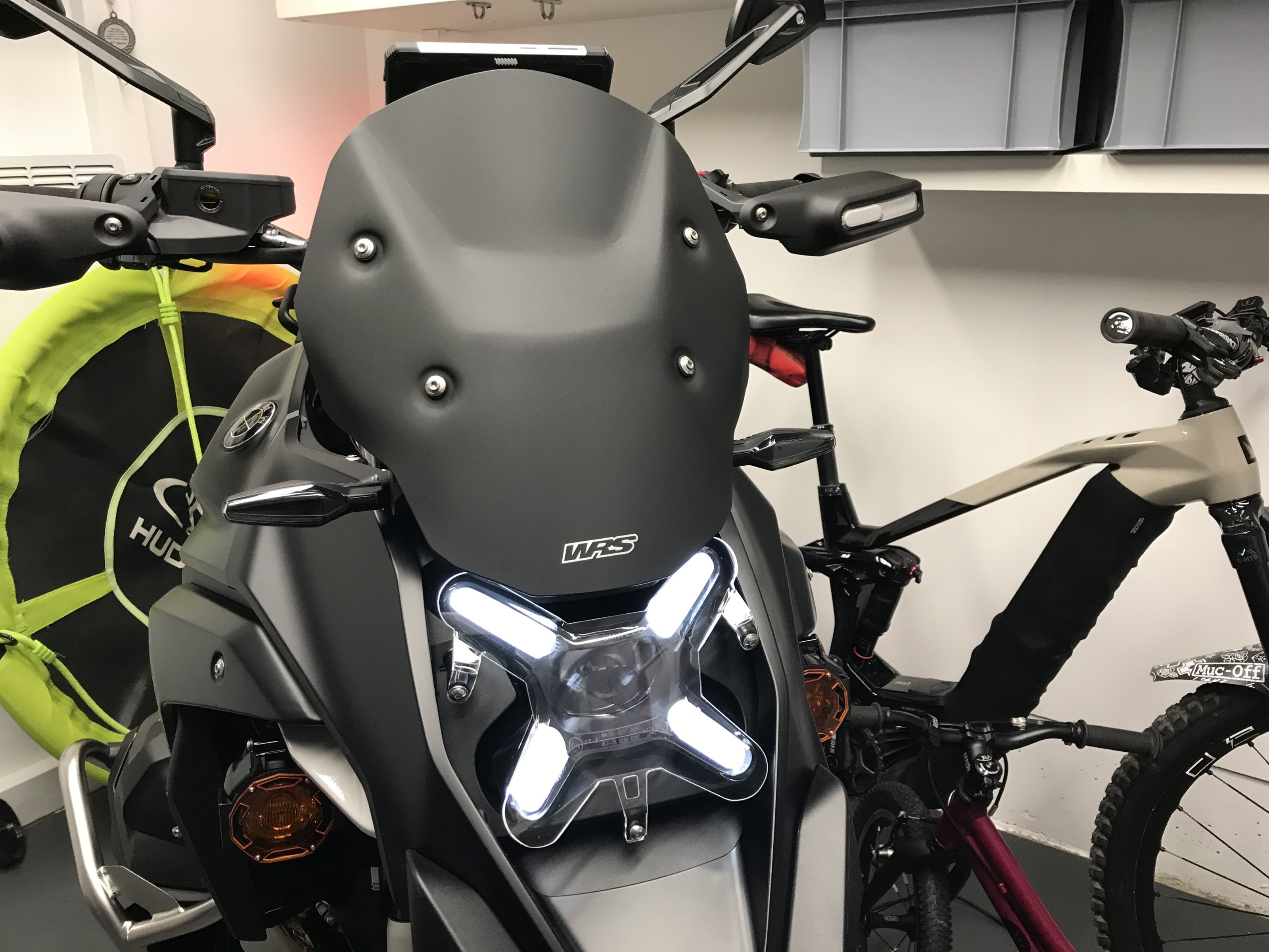

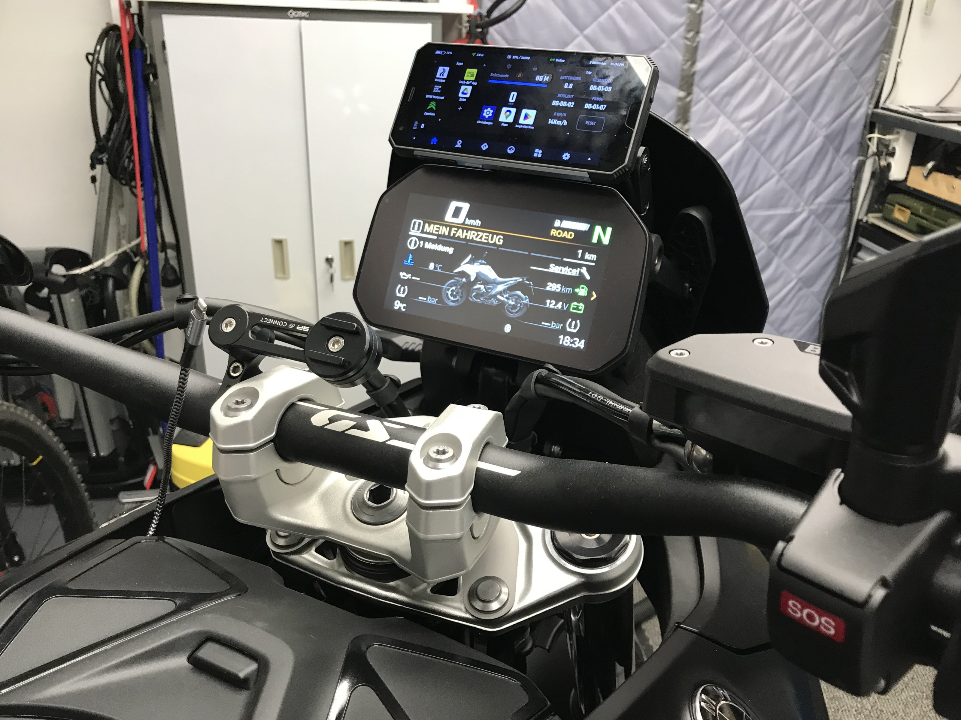

Ich habe bei mir das selbe Problem verortet und es mit der Navihalterung vom Ali gelöst, indem ich einfach den oberen Teil abgeschraubt habe und das 12mm Rohr in die nun offenen Bohrungen gesetzt habe. Montiert ist ein 6 Zoll DMD Naviphone. Auf den Fotos ist das Windschild komplett unten. Wenn ich es 2cm hoch fahre, wird das Navi komplett abgedeckt. Ist für mich aktuell die optisch beste Variante!

Zu beachten ist nur, das man das Kabel an der Navihalterung verlängern muss.
Ich werde da einfach ein Stück Kabel zwischen löten, Kabel habe ich heute bekommen.

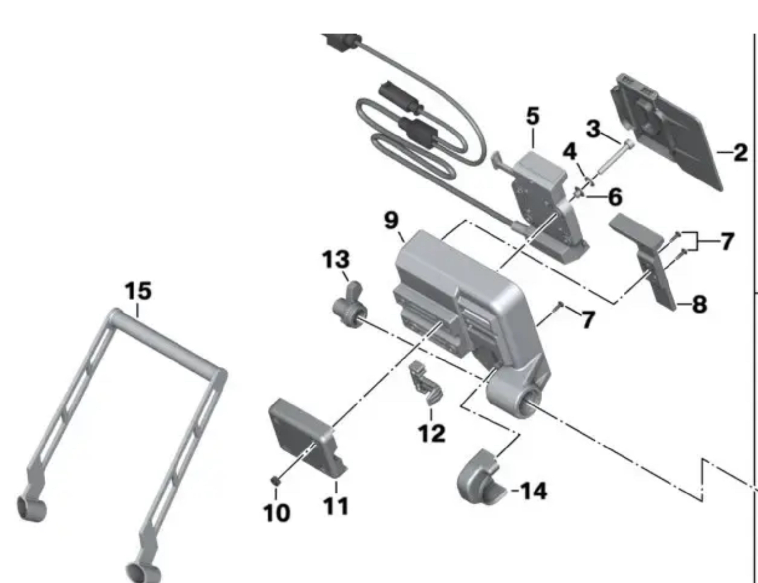

…. Allerdings weiß ich nicht, wie man den GS Navihalter auf dieser Adapterplatte befestigen soll. Die originale Halterung mit der Rohrklemme setzt ein 12mm Rundrohr voraus.
… lass einfach die Halbschale hinten weg und kannst dann somit den BMW-Navihalter auf jede x-beliebige Grundplatte montieren, oder du löst die Stromversorgung komplett aus der “BMW-Halterung“, denn das ist auch das Teil wo das Navi eingerastet wird, der Rest dient nur zur Sicherung, sprich zum abschließen. Wenn du darauf keinen Wert legst, erhältst du einen schönen und schlanken Aufbau!
Nicht unbedingt, für die Montage lässt man einfach die hintere Platte 11 des Original Halters weg. Ob die Bohrungen des AMPS Halters passen ist eher die Frage.
Könntest du bitte noch ein Foto hochladen aus dem hervorgeht wie die eigentliche Halterung jetzt aussieht?
Und vielleicht noch einen Link zu Ali hinzufügen?

Ja genau, das ist die Halterung. Einfach links und rechts den Bügel abschrauben und die 12mm Stange etwas verlängern (habe ich mit 2 Hülsen erledigt) und danach dort, wo nun die beiden Bohrungen frei wurden, anschrauben - fertig!

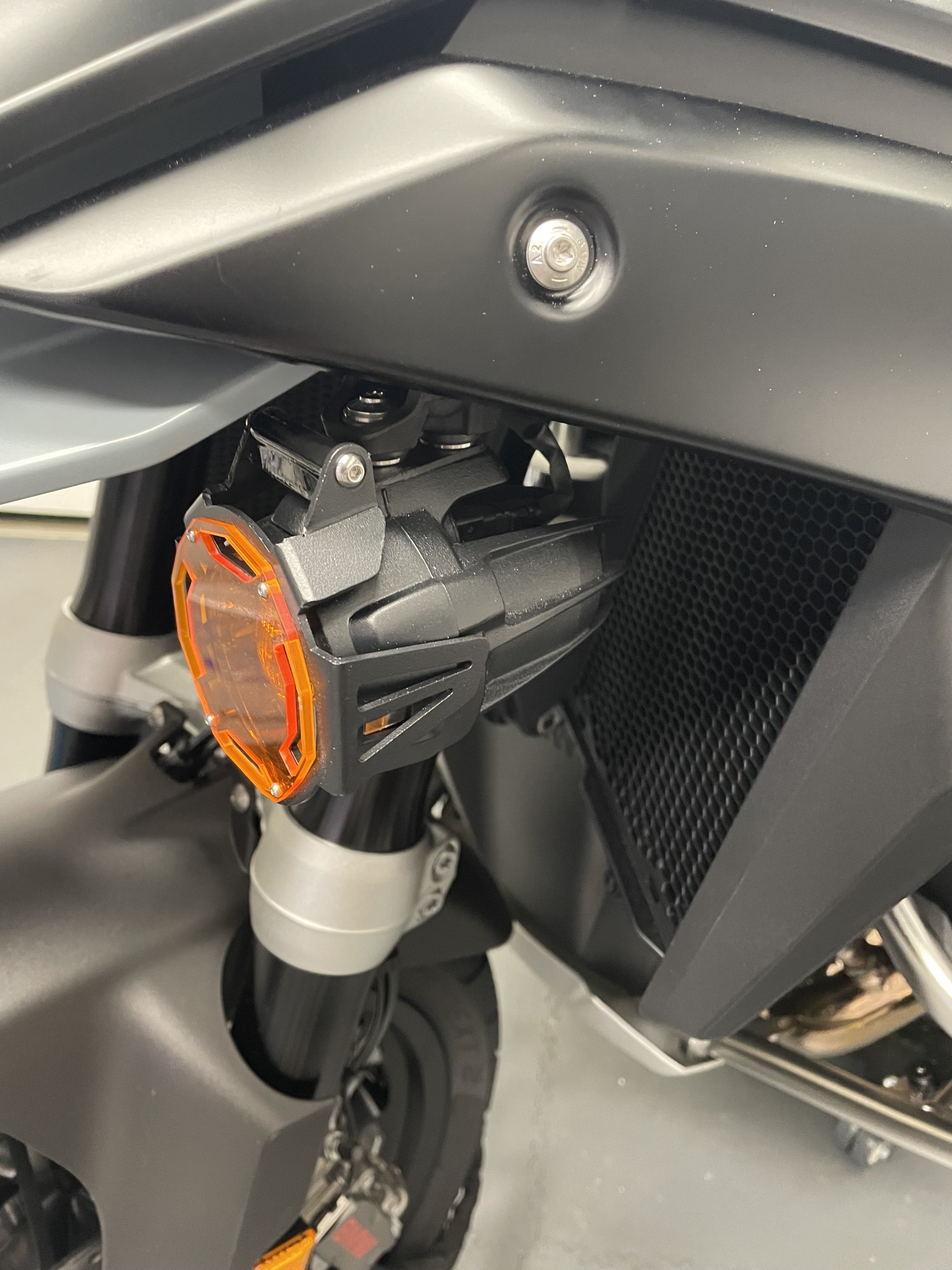

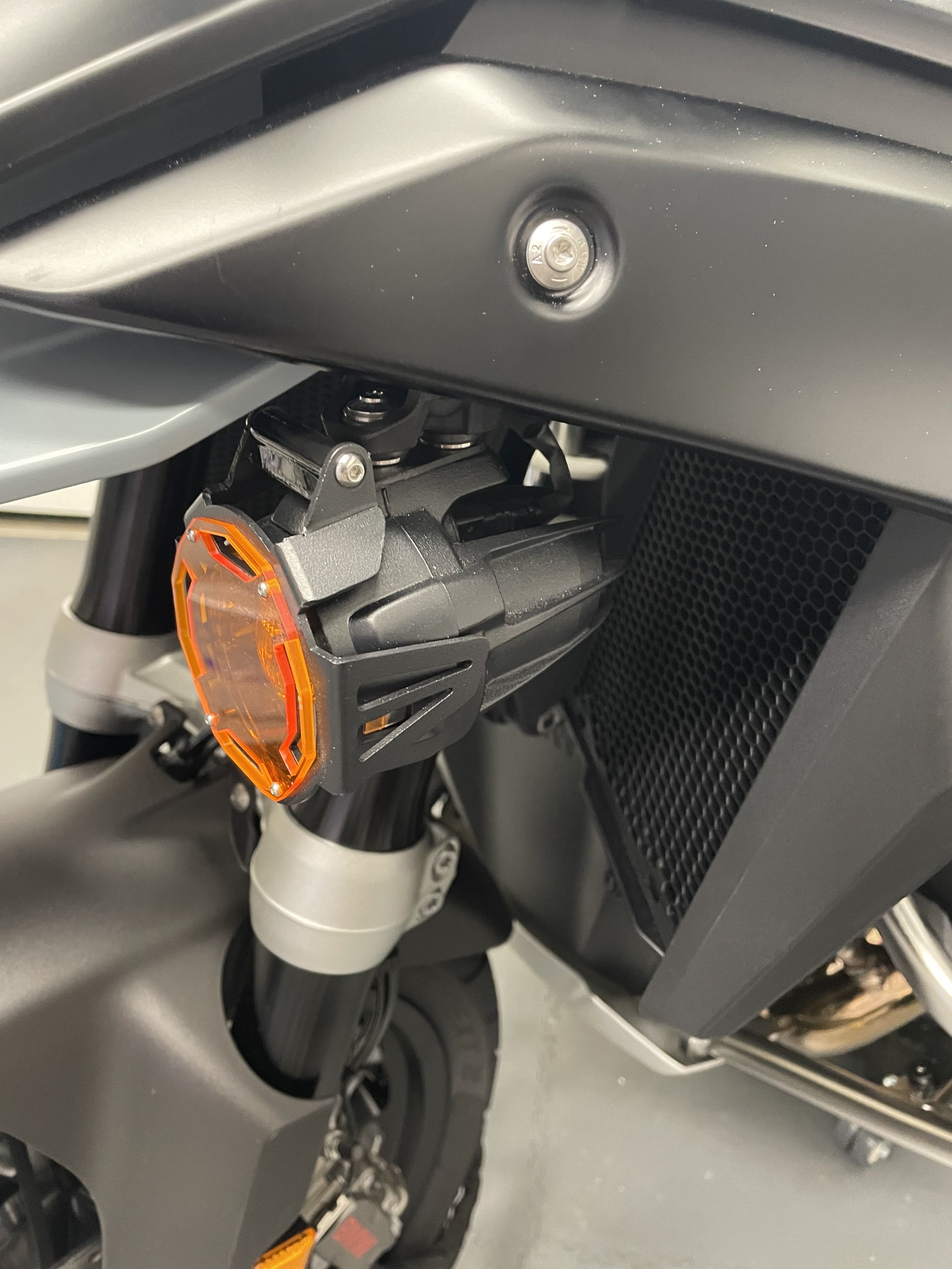

@Tico0339, wärst du evlt. so nett und könntest noch ein paar Bilder deiner originalen Zusatzscheinwerfern mit den Abdeckungen von motea zeigen? Vielen Dank schon mal :wink:

Sind zwar nicht von Motea, sondern vom Ali, aber man muss etwas an der Halterung modifizieren. Sind eigentlich für die 1250er.

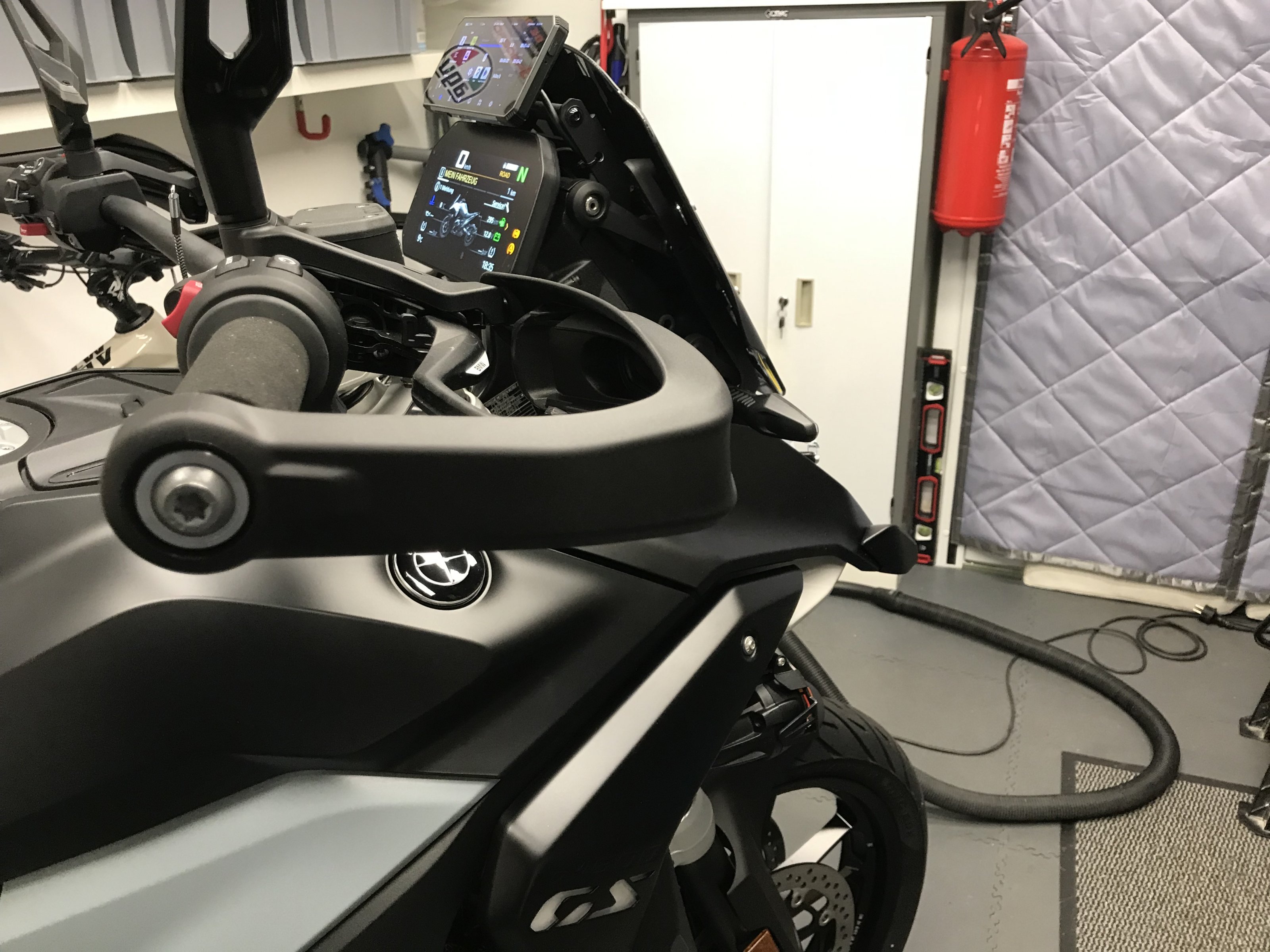

Hallo Sechskantharry,
du hast den Halter so montiert, dass das Navi in Richtung Tank rückt. Darf ich fragen warum?
Hast du da keine Probleme mit dem Tankfach oder einem Tankrucksack? Oder würde umgekehrt das Cradle oder Navi das TFT verdecken, wenn du den Halter umdrehst?
Wenn du von Der Fahrerperspektive aus ein Foto machen könntest wäre das super.

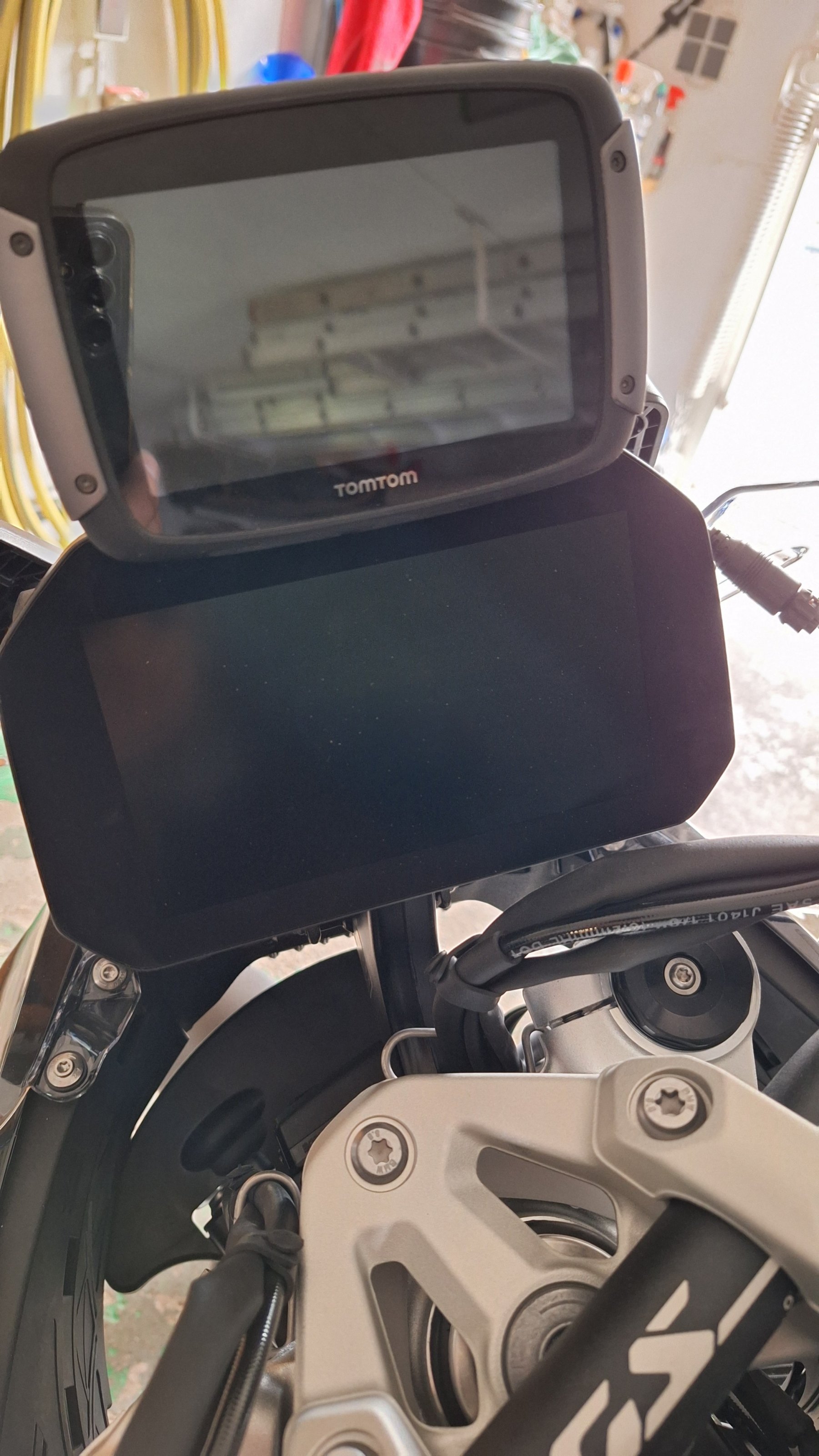

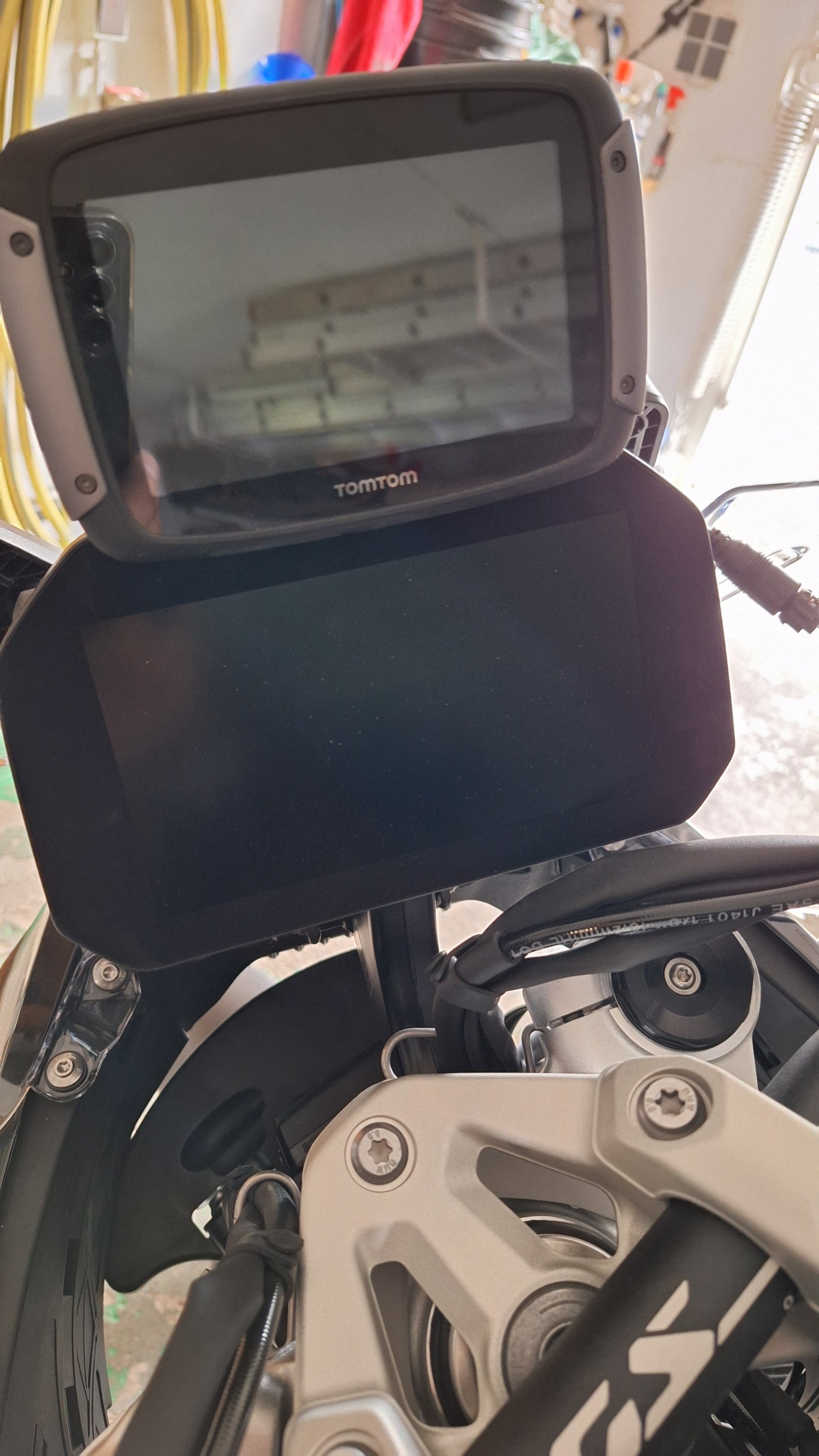

Mal ein Bild vom GS Cockpit mit TOMTOM.
Mir hat der BMW Bügel inkl Turmbau zum TOMTOM auch nicht gefallen.
Warum kann das nicht so ab Werk aussehen?
Aber wenn es so wäre hätte die Kundschaft ja nichts mehr zum basteln.

@1R1: Interessant wäre zu wissen, wie Du da was verbaust hast.
