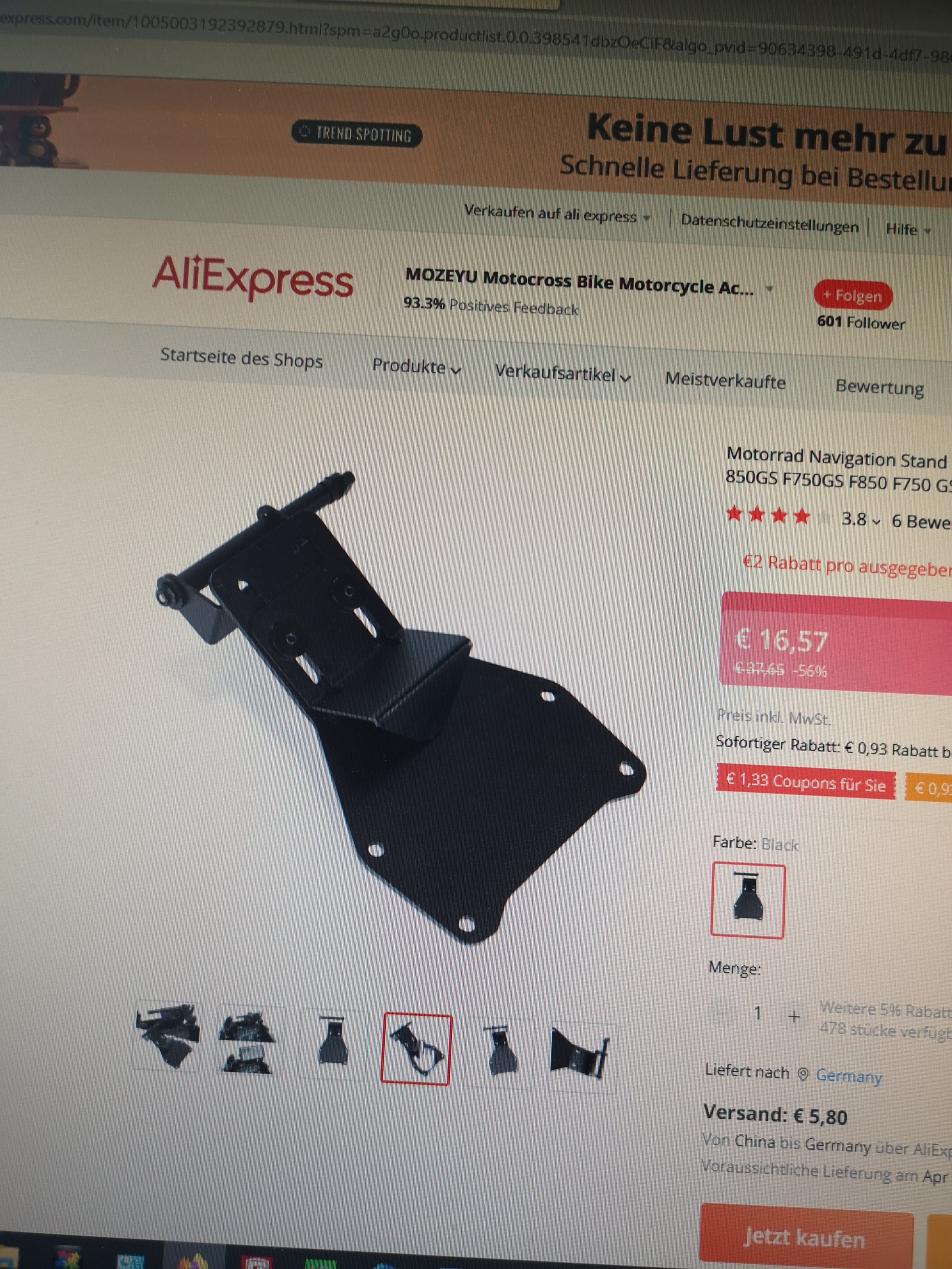

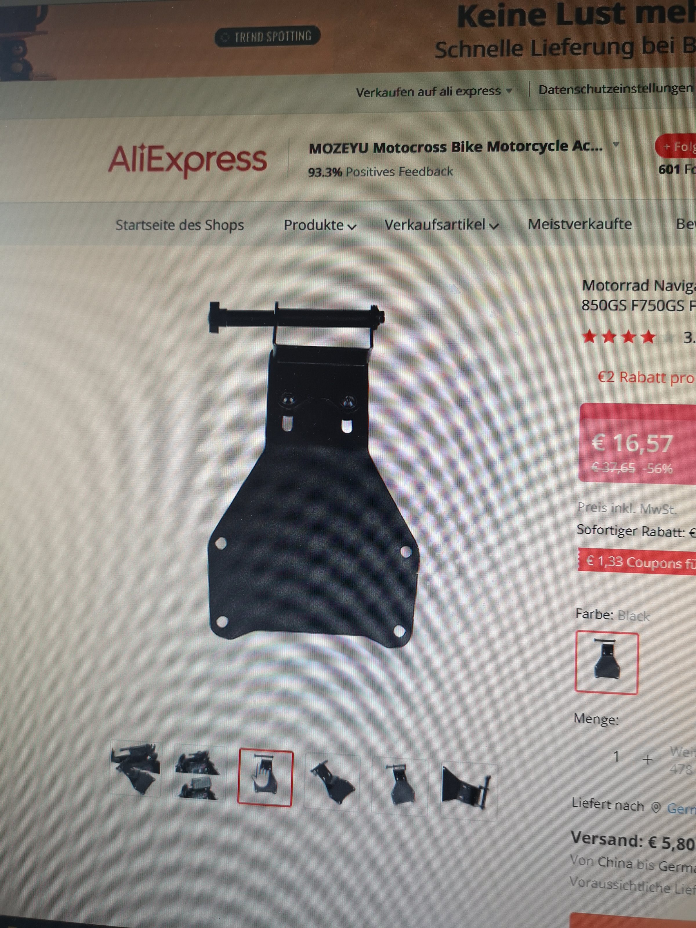

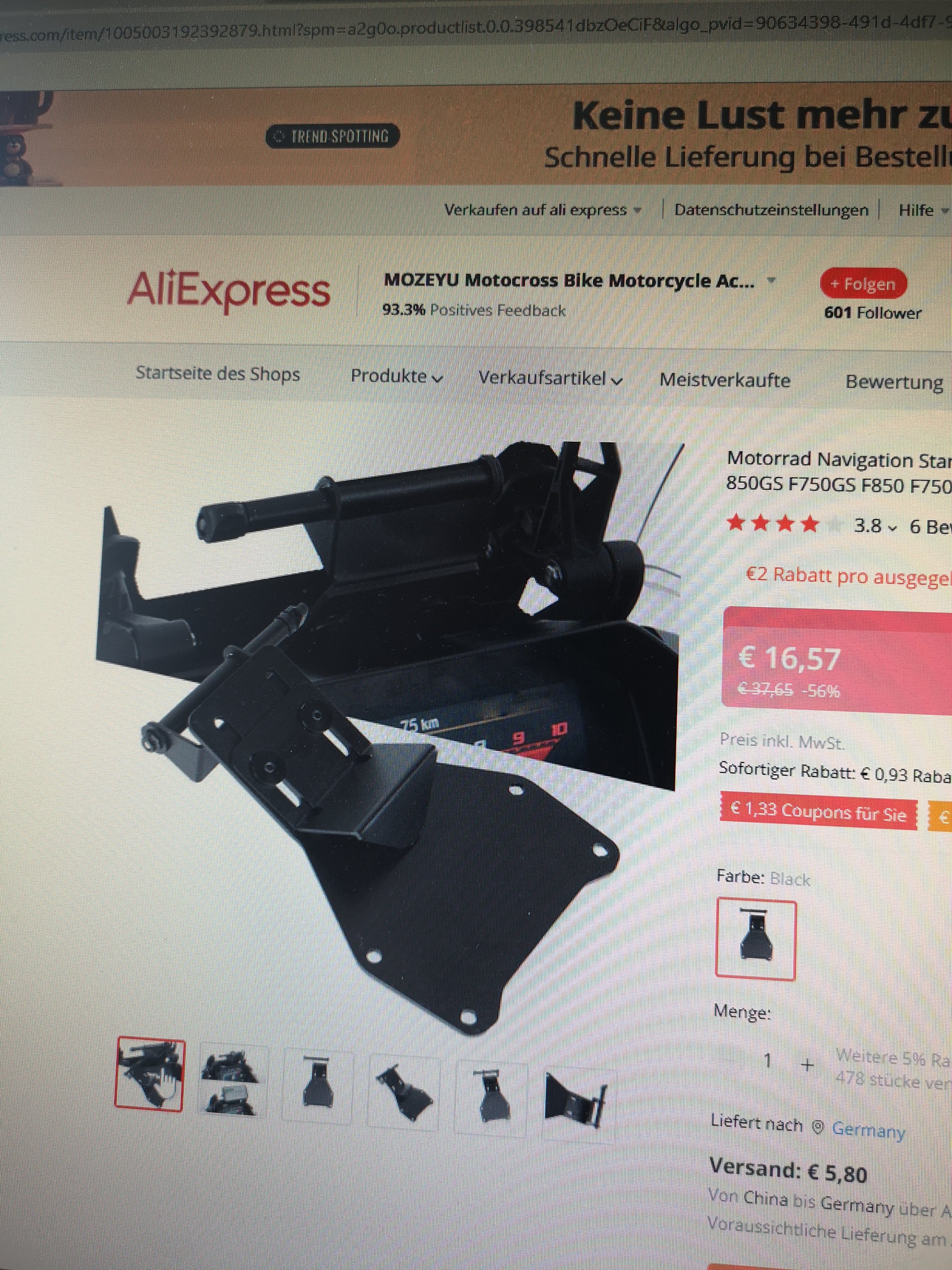

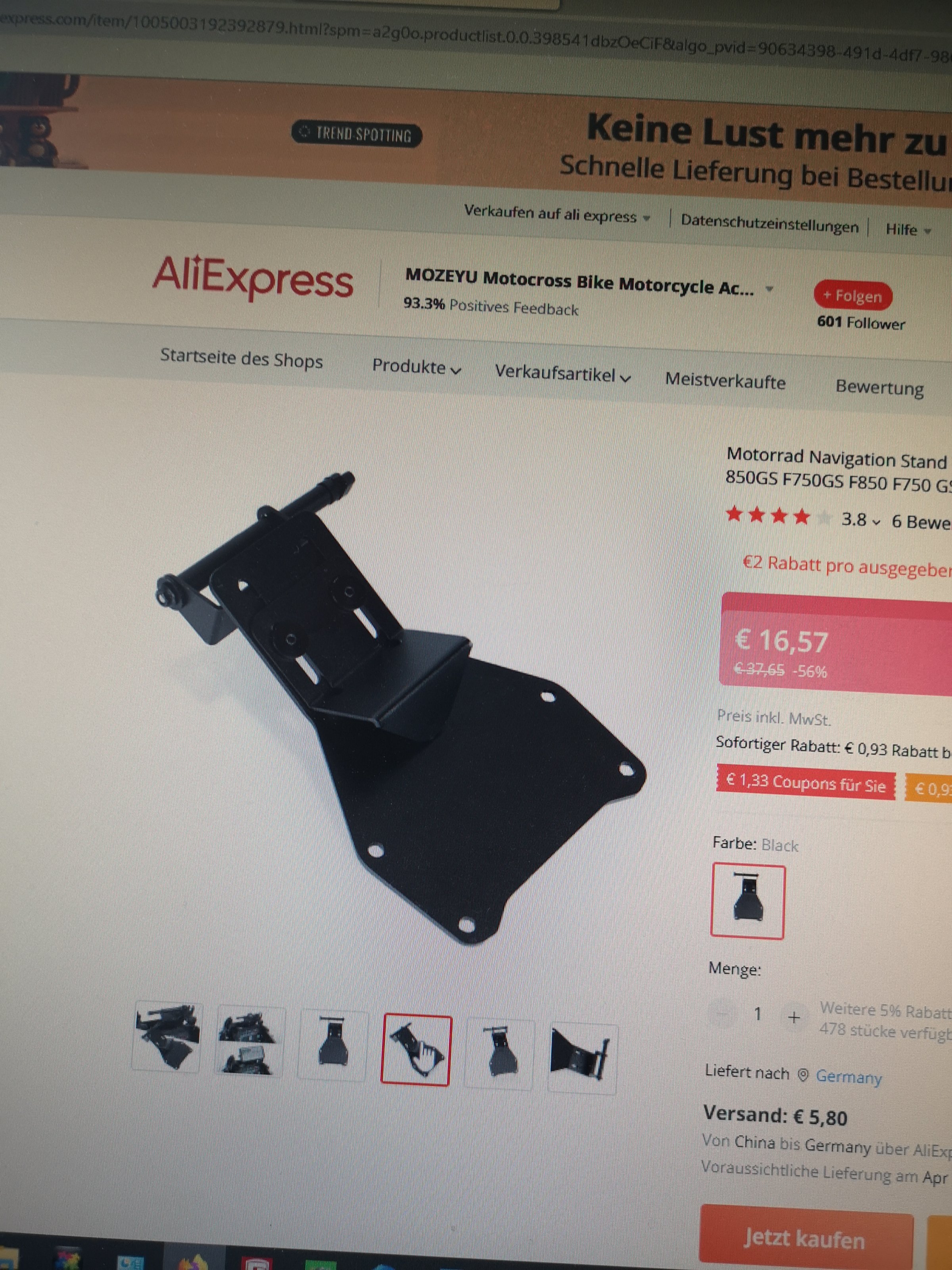

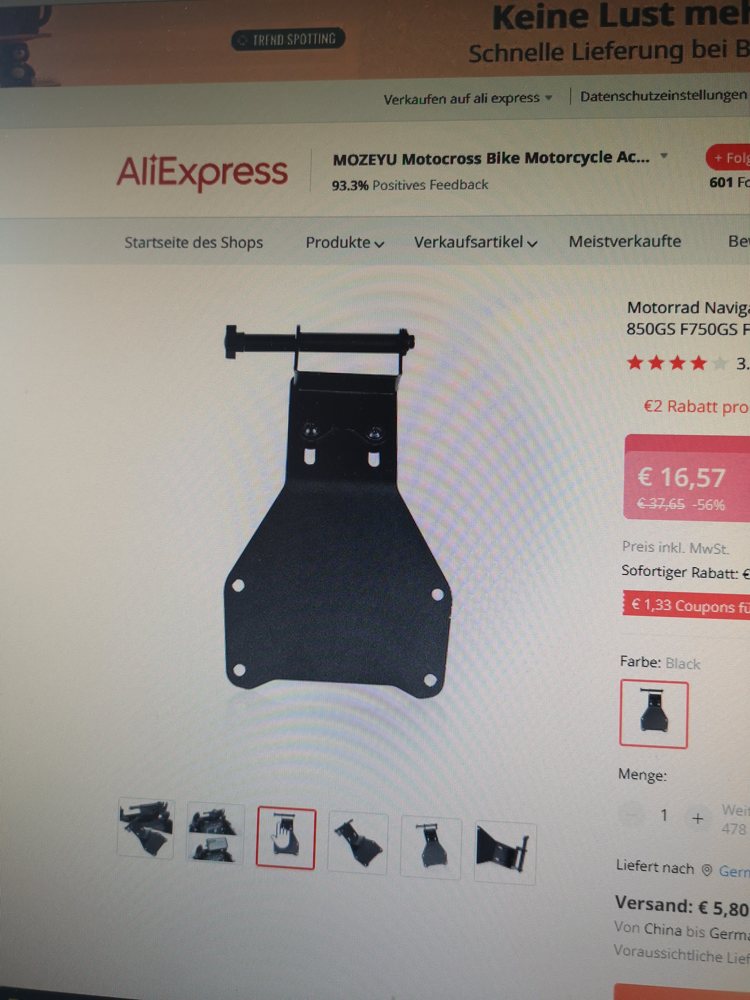

Hallo Freunde des gepflegten Motorradsports,
für alle, denen die original GPS-Halterung nicht gefällt,
hier ein Tipp.
Habe ich mir für meine GS, Bj 2021 mit verstellbarem Windschild preiswert zugelegt.
Lieferung dauert ca. 14 Tage.
Gibt es auch für ältere Modelle.

schon damit gefahren ???? mit Navigator oder Cradle drauf ???? Hab das Teil nach kürzester Zeit gleich in die Klüngelkiste geschmissen. Vibriert wie Hölle.
ausserdem dürften wohl hier: BMW Navi versetzen
schon alle erdenklichen Variationen und Erfahrungen diverser Halter durchgekaut worden sein.
Inklusive meiner Erfahrung (Seite 6 )mit dem China Teil und dem letzendlichen Wechsel zum Halter aus Dresden.

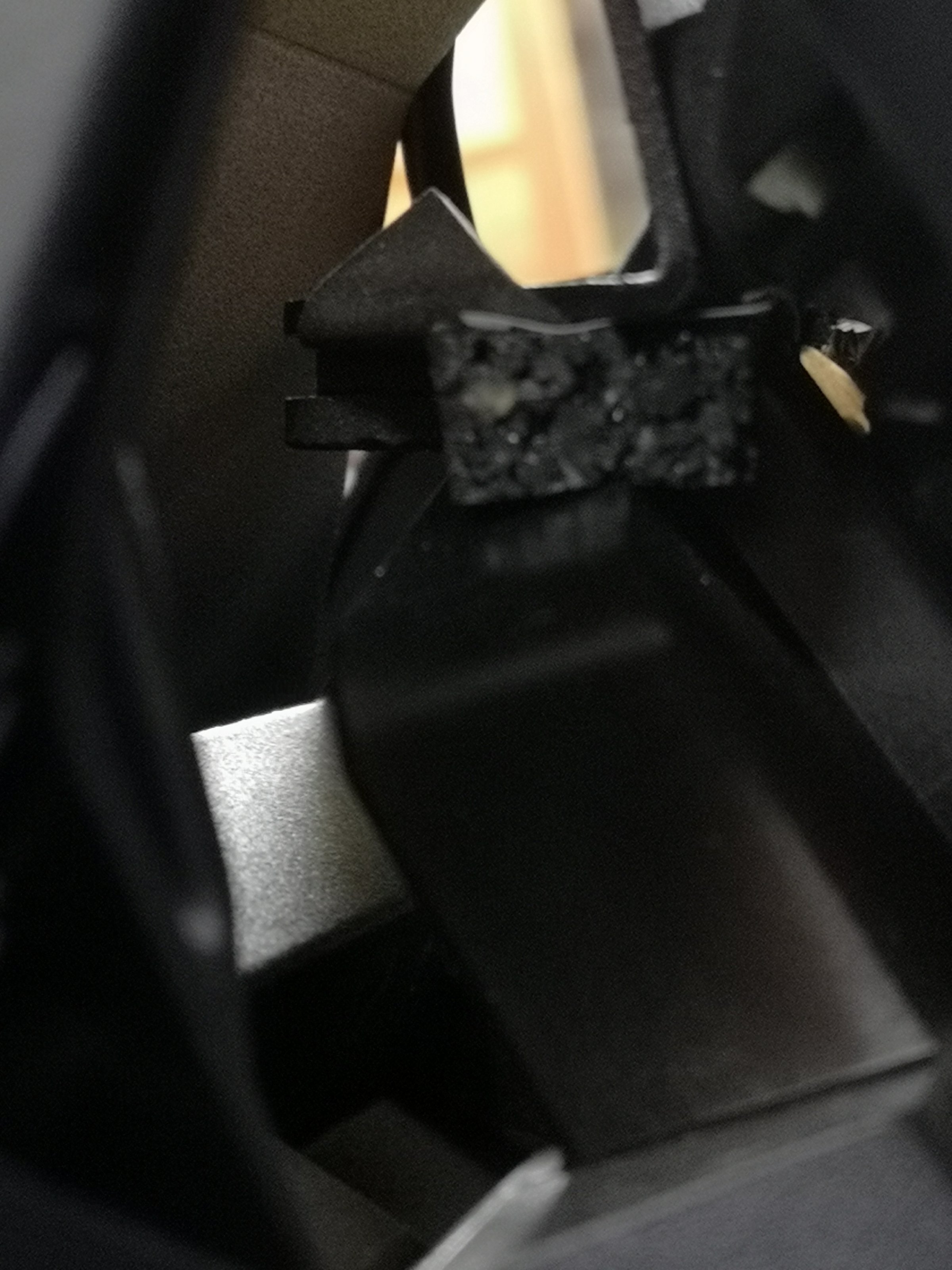

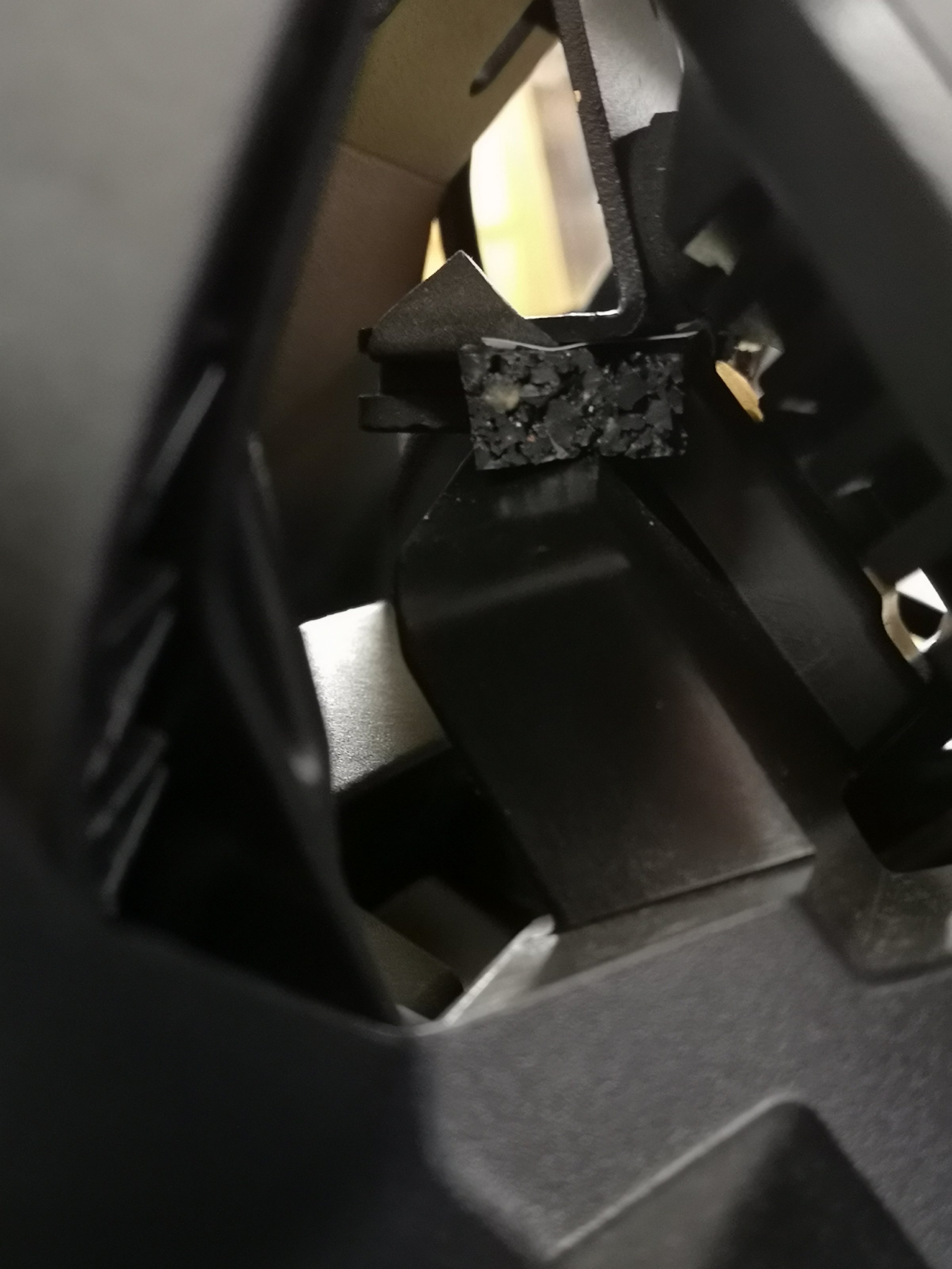

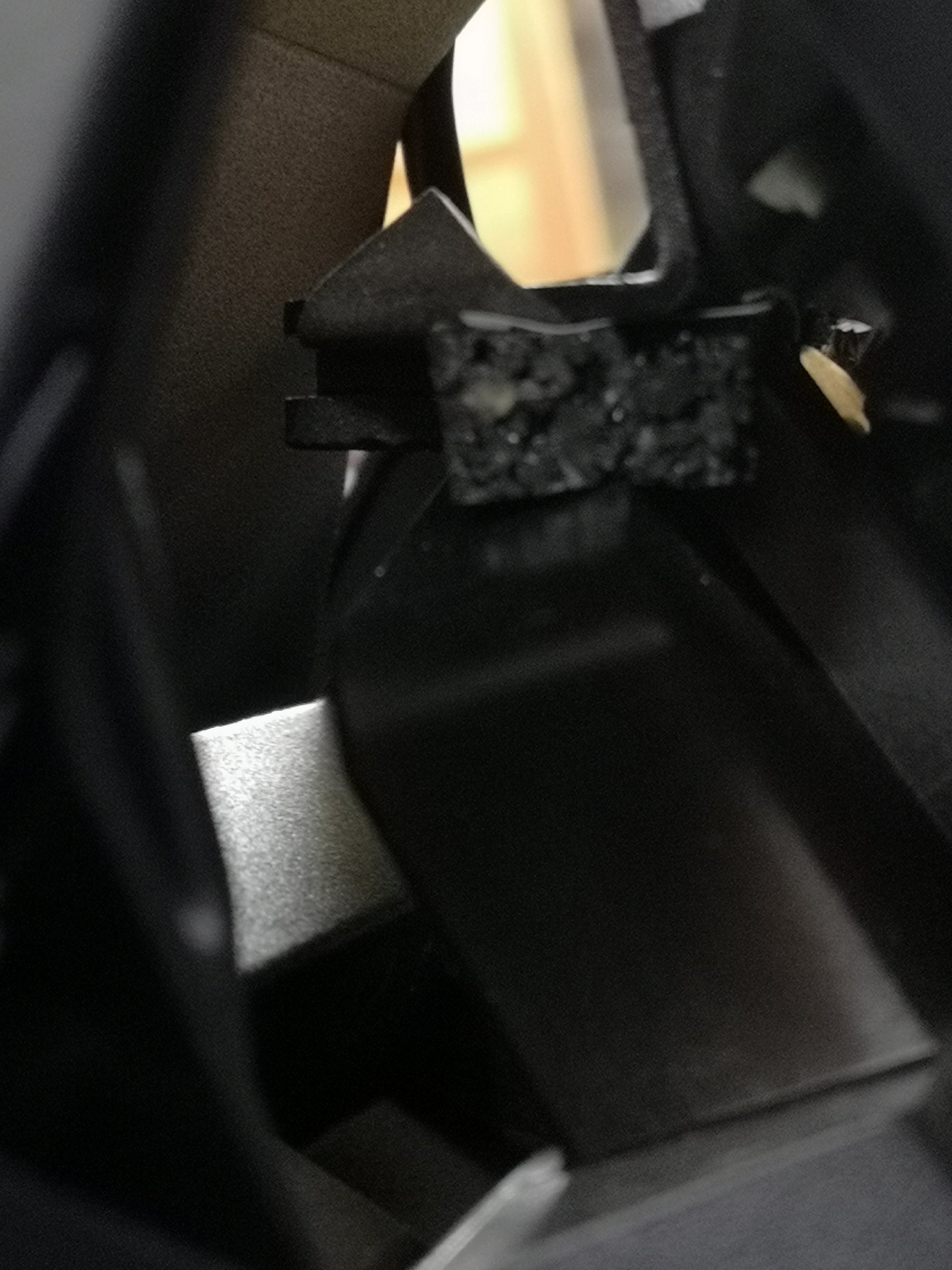

Hallo zusammen,
ja, das hat schon ordentlich vibriert.
Dann habe ich die Navihalterung wieder abgebaut und habe unter der Halterung fette Gummipuffer geklebt.
Dann die Halterung wieder so montiert, dass die Gummipuffer auf die TFT-Halterung aufliegen.
Jetzt ist der Navigator 6 bis auf minimale Wackler, die man mit jeder anderen Halterung auch hat, ruhig.

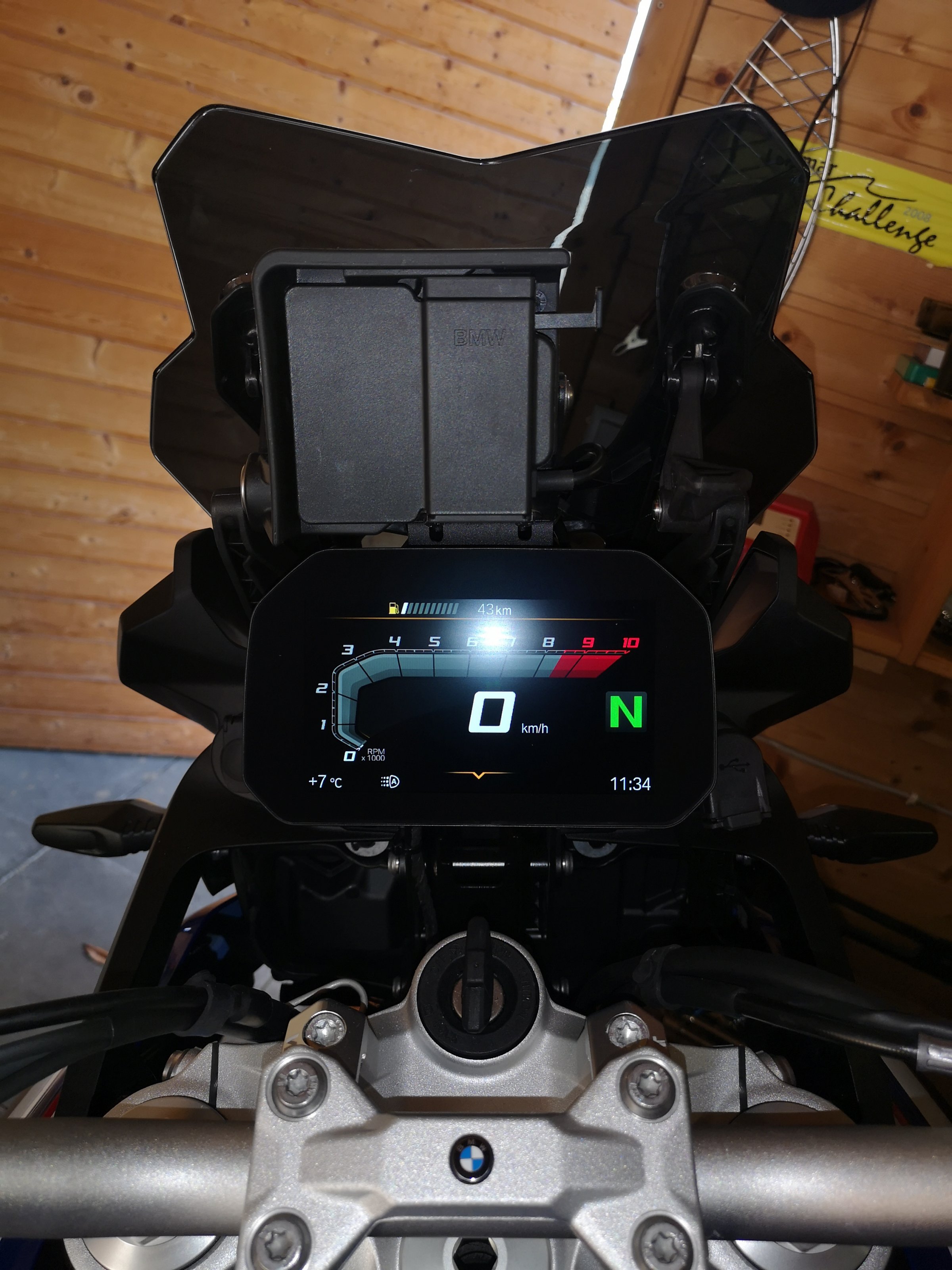

So, habe mir diese Kombi bestellt. Wird in Kleinserie, in Handarbeit und in Europa hergestellt. Deshalb auch so teuer … 😉
Wunderlich Geräteträger Universal
Wunderlich Navihalter für Geräteträger Universal
Mir ist es wichtig, dass das Ganze zur Marathon-Scheibe ohne Verstellung passt.
Da bin ich gespannt.
Ich hatte die quasi gleiche Halterung vom China Mann. Wie bereits im erwähnten anderen Thread erwähnt , hat das Teil vibriert wie Hölle.

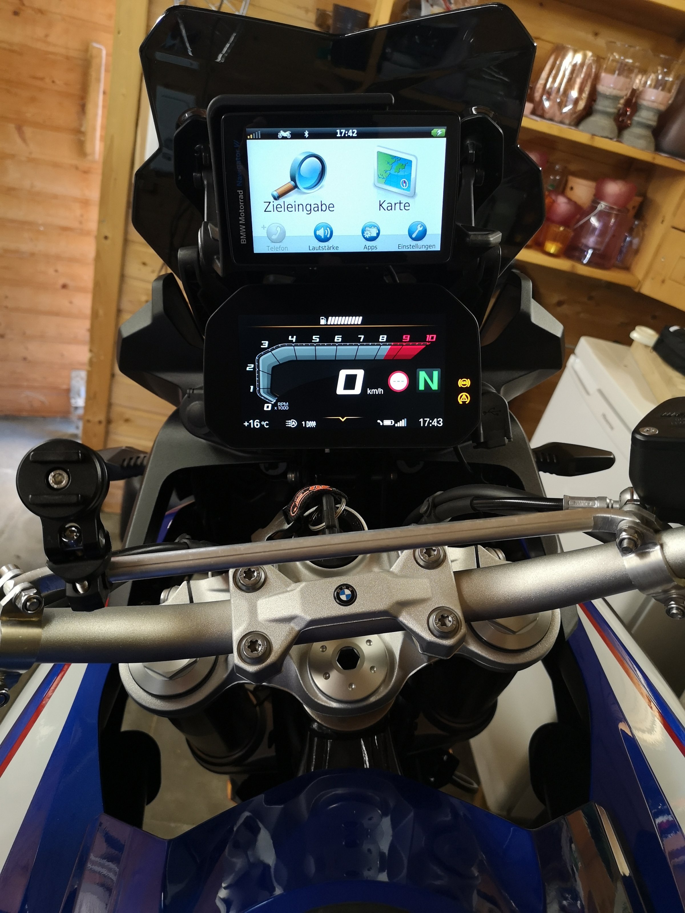

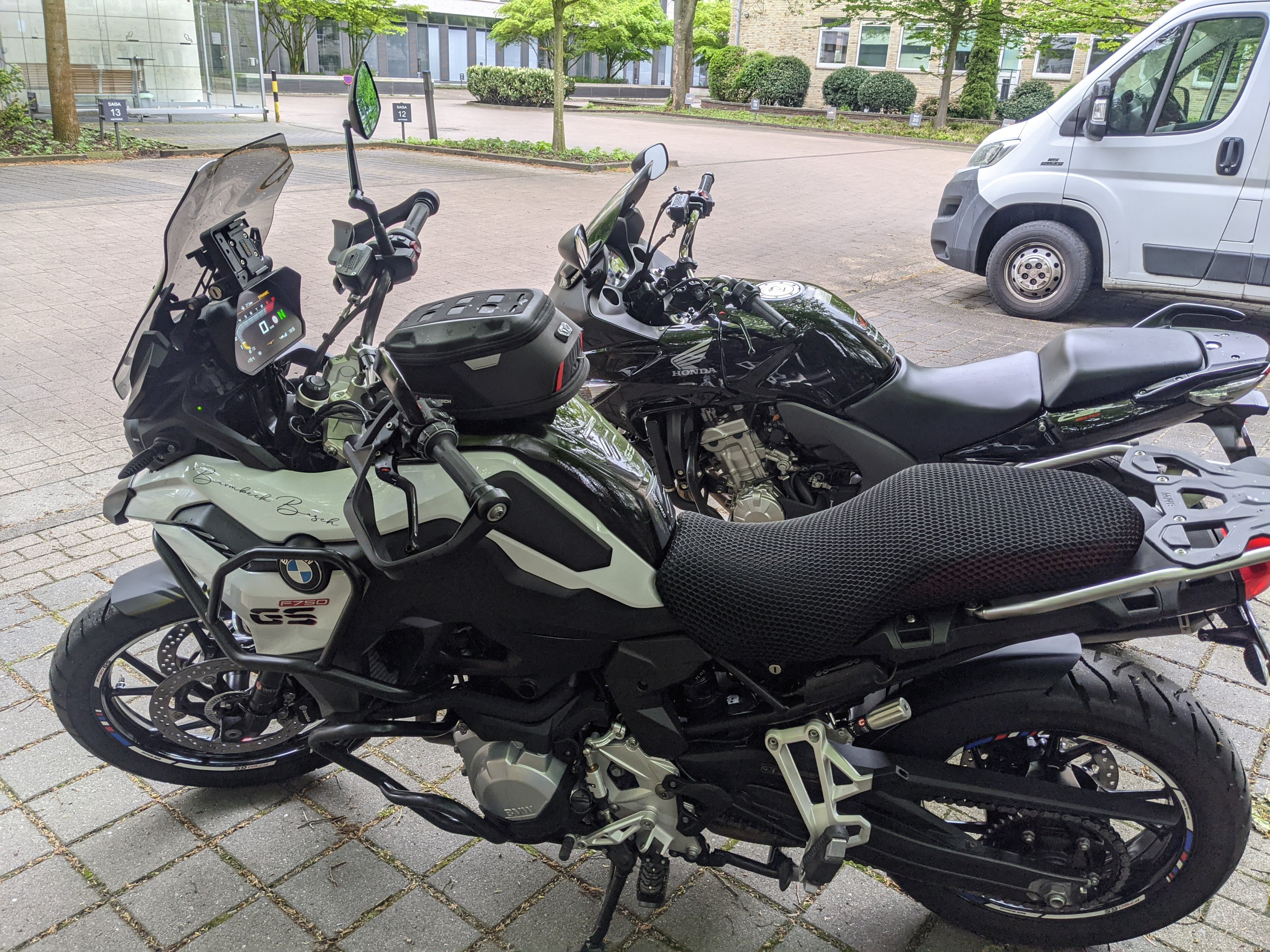

Ich habe den Dresdner Halter Probiert der ohne Mangel ist. Ich habe mich aber doch für Behördenhalter und Scheibenversteller entschieden und bin zufrieden damit. Auf dem Bild kann man den Behönderhalter von der Seite sehen.
