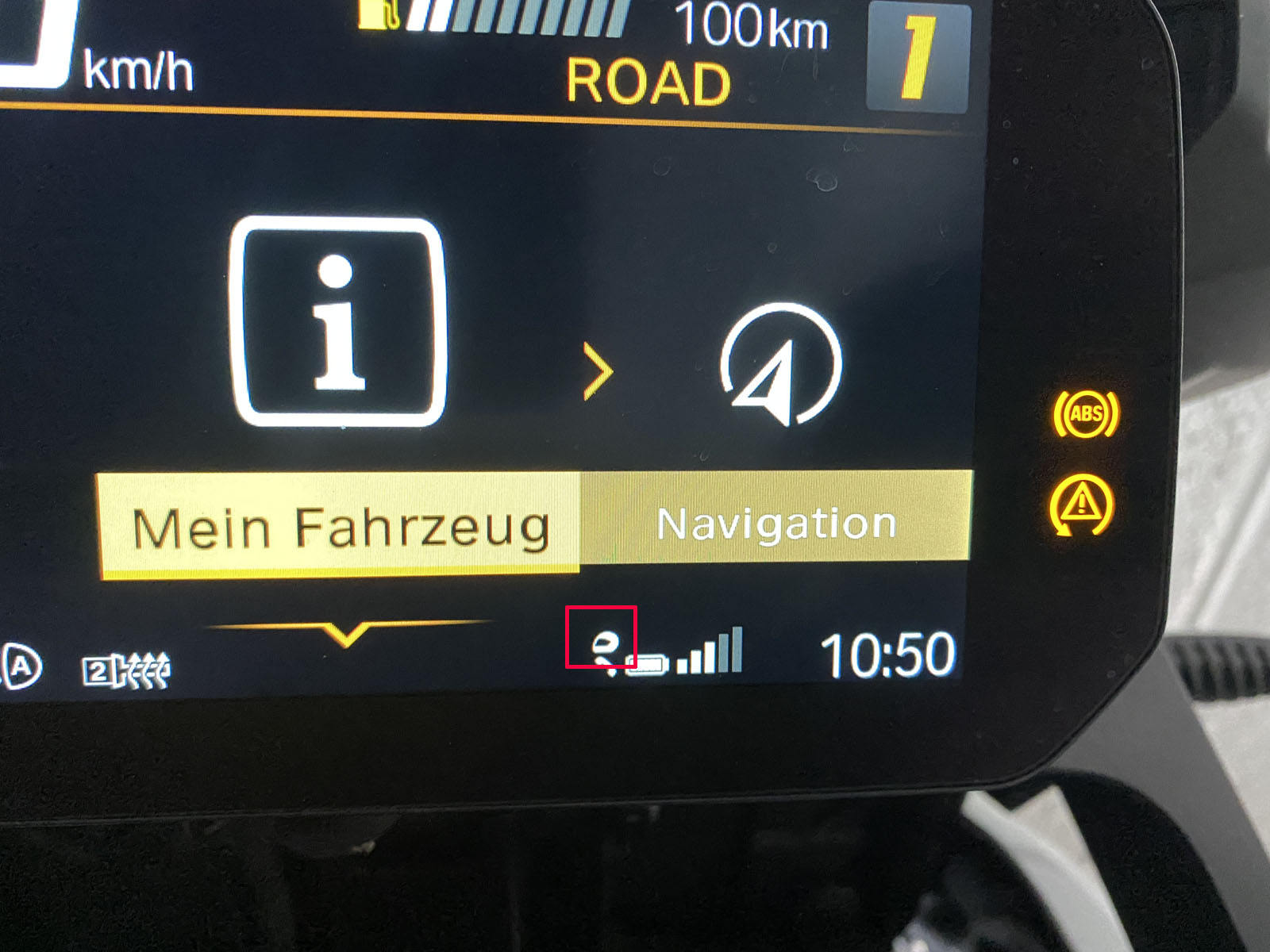

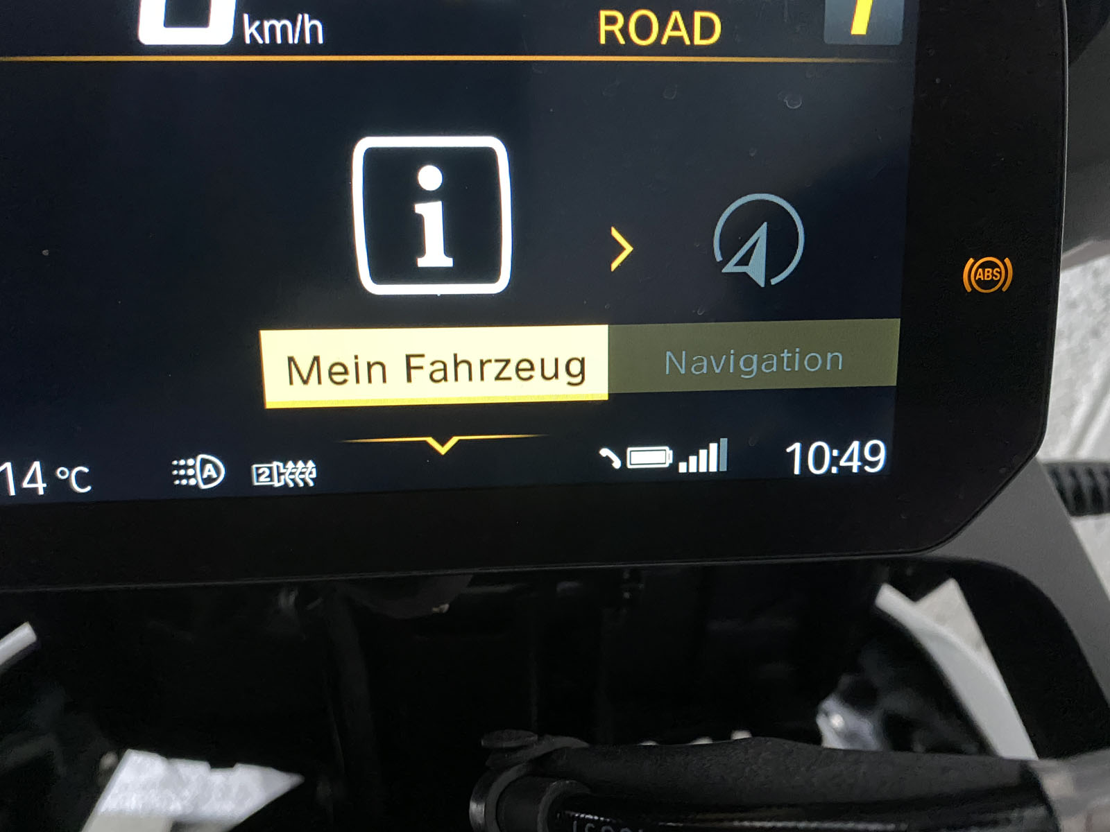

Hallo Kollegen,
Bin neu hier. Hab ne gs 850 adventure 2020 sei ein paar Tagen. Und ein gebrauchtes garmin zümo aus 2010. Und einfache bluetooth Ohrstöpsel. Gestern neues update am garmin. Hat funktioniert.
Ich komme im tft nur nicht in das Einstellmenü "Navigation" und kann daher den Ton nicht freischalten. Hör nix. Wie mein Bilschirm aussieht seht ihr in den Bildern.
Kann mir bitte jemand helfen wie ich in das Navigationsmenü komme?
Herzlichen Dank schon mal.
Bluerider

Hallo Bluerider, erstmal herzlich Willkommen im Forum und beste Grüße aus dem Neanderland.
Es gibt im Forum noch den Bereich "Neu hier".
Zu Deiner Frage:
Bedienungsanleitung zur Navi-Fkt. gelesen?
Ggf. hast Du an der linken Armatur die Taste "Menue".
Bei vielen Modellen ist die Taste Menue "oben" länger zu drücken. Dann springt die Anzeige oben links im TFT auf Navi.
Unten drücken geht es zurück.
Koppelung mit Navigator notwendig.
-> Navigation mit Navigator.
Die "Navigation" ( s. Dein Foto) setzt ggf. die APP BMW Conneted Connectiviti voraus. Die erst mal aufs Handy laden und das Handy mit dem Motorrad verbinden. -> vereinfachte Navigation
Gast 30607
Du kommst auf jeden Fall nur in das Navi-Menü, wenn ein BT-Headset verbunden ist. Das ist auf deinen Bildern nicht der Fall. Also Einstellungen->Verbindungen->Helm koppeln. Das BT-Headset wird mit der GS gekoppelt, nicht mit dem Navi.
Ob das dann mit deinem Zumo funktioniert, kann ich dir nicht sagen. Das TFT~Navi oben links im Display sieht aber schon mal gut aus. Ansonsten probier mal die App BMW Conneted. Ich bin von Tomtom auf die App gewechselt. Funktioniert für meine Belange wunderbar.

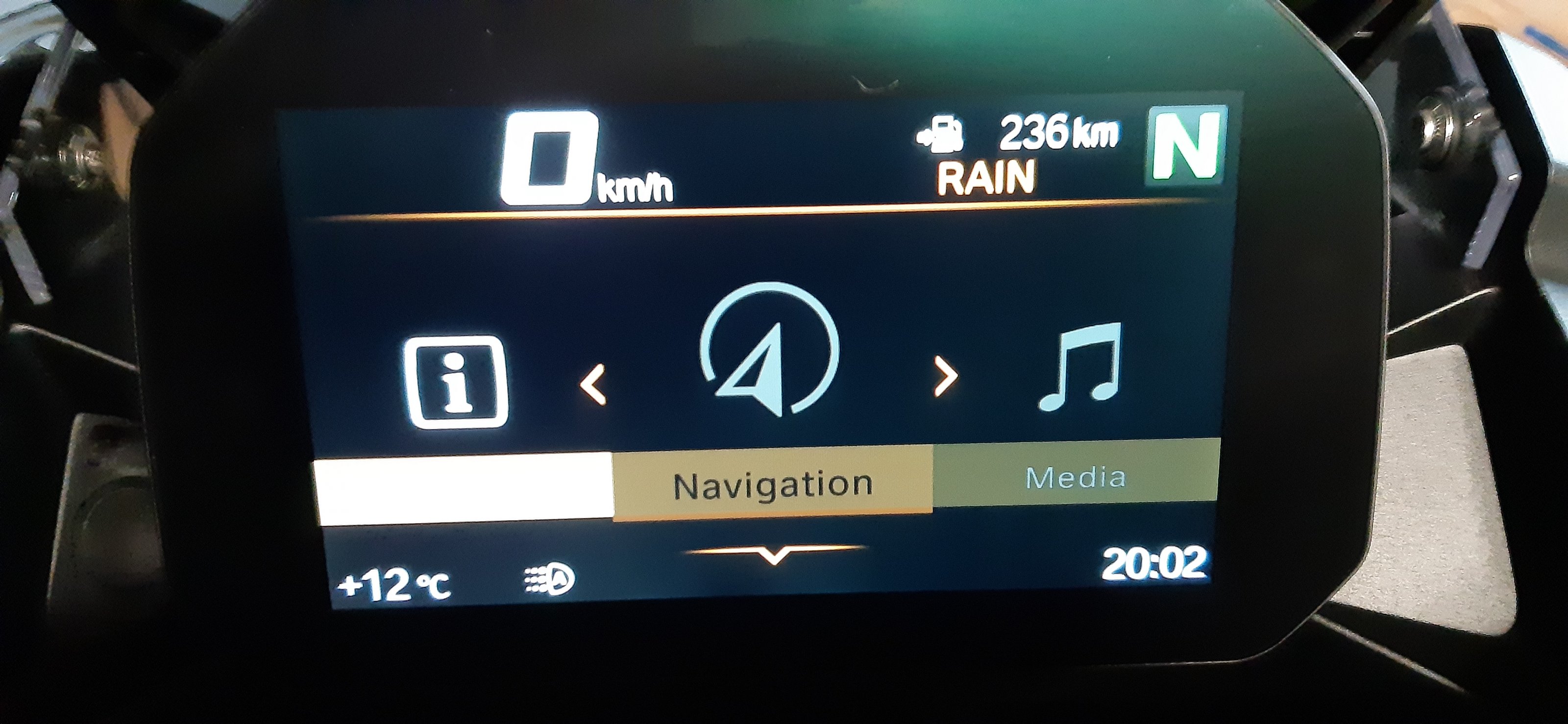

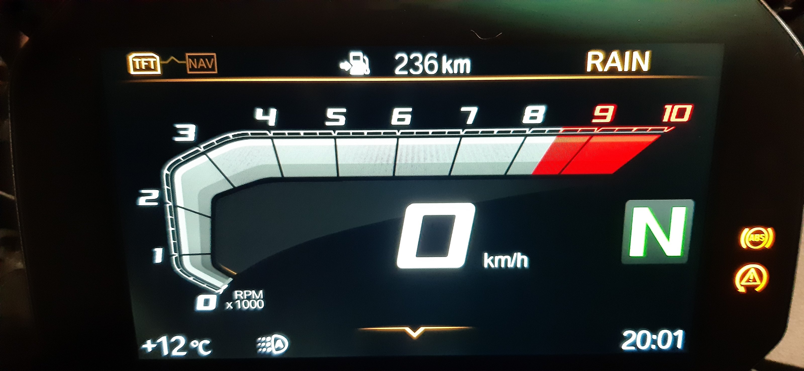

Ja dito. Bei mir geht das auch ohne Headset / verbundenen Helm.
Bist du sicher, dass du lange genug gewartet hast? Die Navigation wird (bei mir) erst nach einiger Zeit aktiv nutzbar, ebenso Medien.
Gast 30607
Ja, da bin ich mir sicher. Ein halber Tag sollte ja reichen. Wenn ich die Zündung einschalte, dauert es geschätzte 20 Sekunden, bis Helm und Handy verbunden sind. Nav ist dann aktiv.
Nutzt ihr denn den Navigator oder die Handy-App? Möglich, dass das beim Navigator anders ist.

Gast 30607
Ob das am Software-Stand des TFT liegt? Meiner ist recht alt. Kenne die aktuelle Version aber nicht. Jedefalls habe ich die Stufe der Griffheizung in so einem Kästchen (siehe Bild oben). Bei neueren Versionen ist die ja ohne Kästchen und größer. Werde das Thema mal ansprechen, wenn im Juni die Inspektion ansteht.
