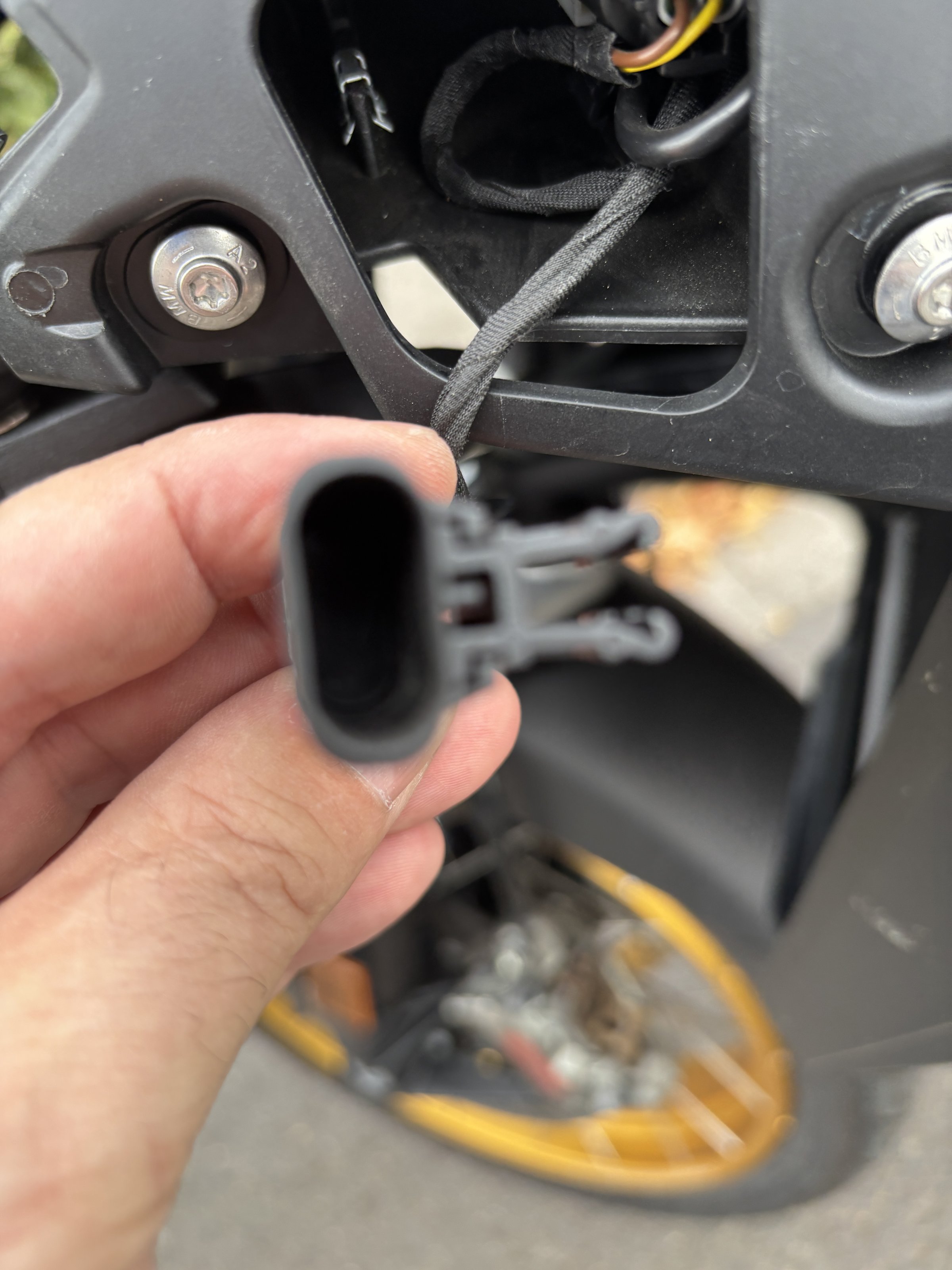

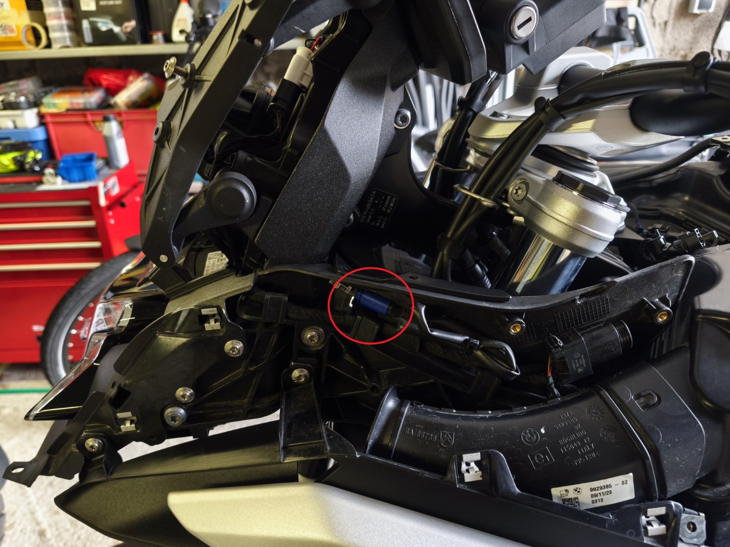

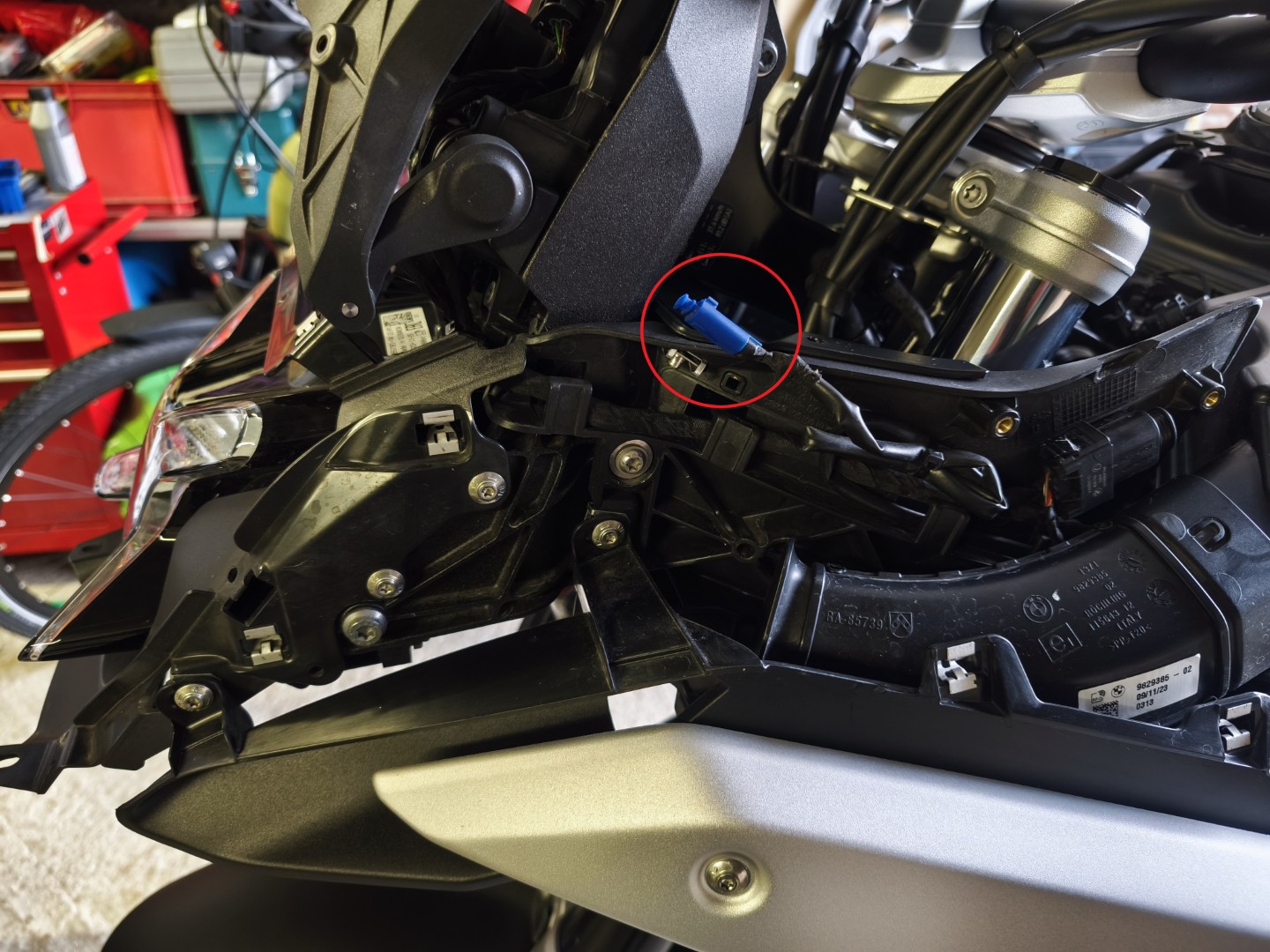

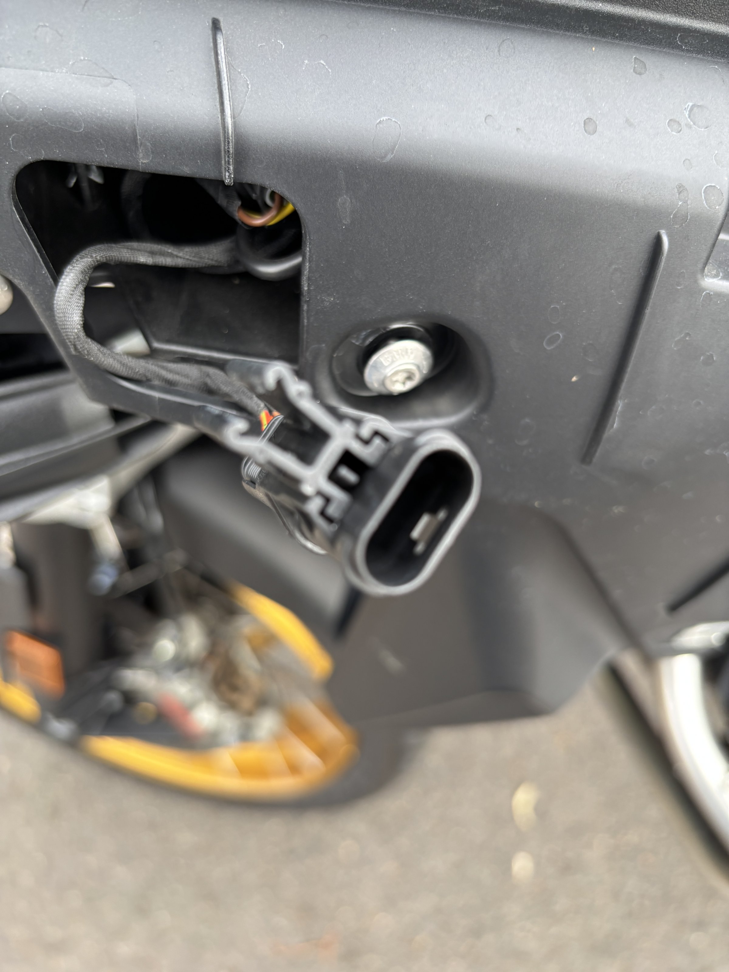

Hallo Zusammen,
ich beschäftige mich mit dem Gedanken an meiner GS Nebelscheinwerfer nachzurüsten.
Bislang habe ich gedacht, dass bei Einbau der original Nebelscheinwerfer auch ein Stück Kabelbaum nachgerüstet werden muss.
Am Wochenende habe ich hintern den Abdeckungen zwei kleine blaue Stecker gefunden.
Weiß zufällig jemand ob diese für die Nebelscheinwerfer sind?
Vielen Dank und Gruß

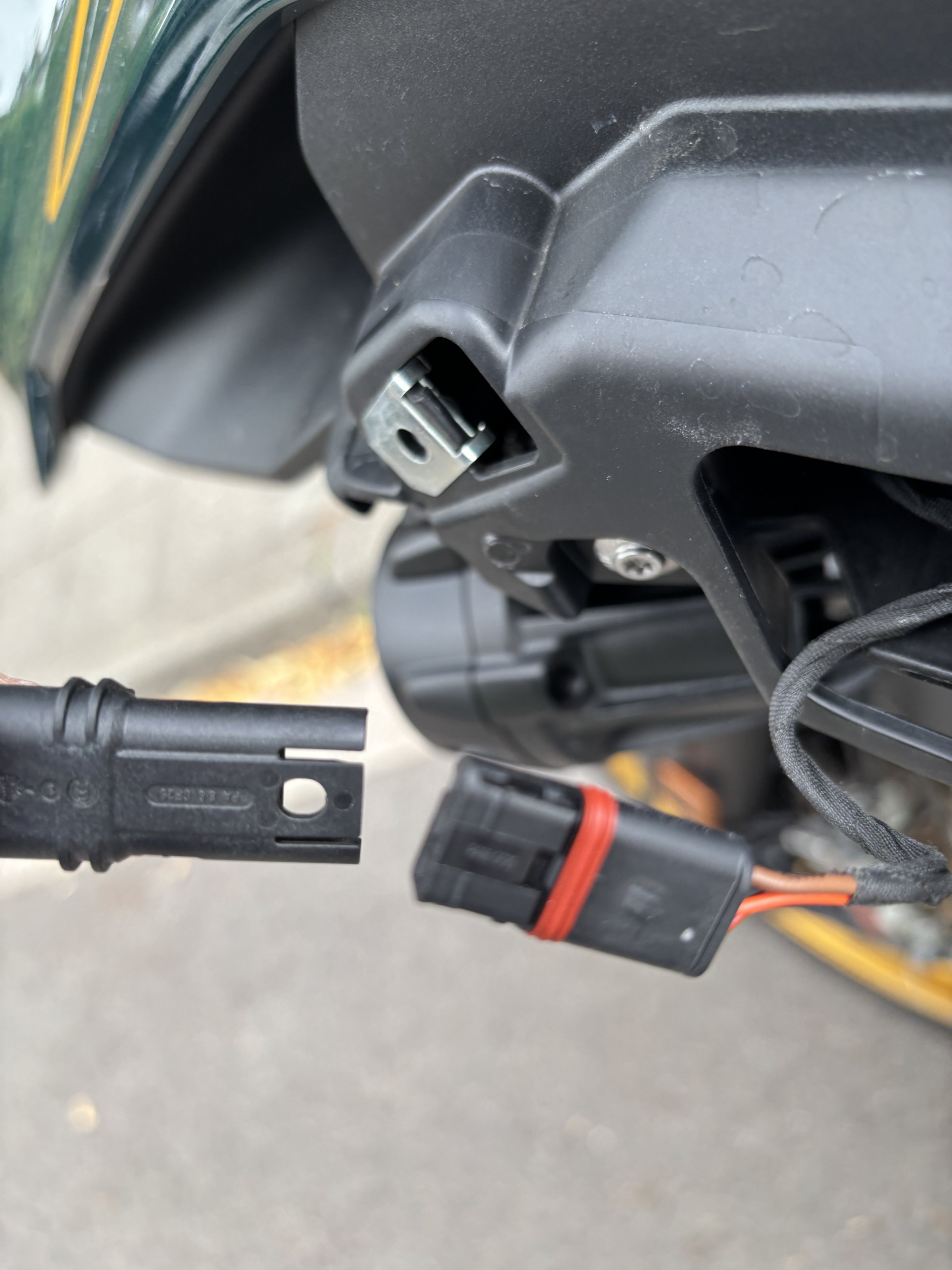

Kann ich in sofern bestätigen, dass ich die Nebelscheinwerfer montiert habe und dieser Stecker bei mir belegt ist.
Habe es noch nicht ausprobiert, ob eins aus geht, wenn ich diesen Stecker ziehe.
Aber würde ja drauf schließen lassen :)

Ich hatte gedacht es könnten auch die Anschlüsse für die Stangenblinker sein?

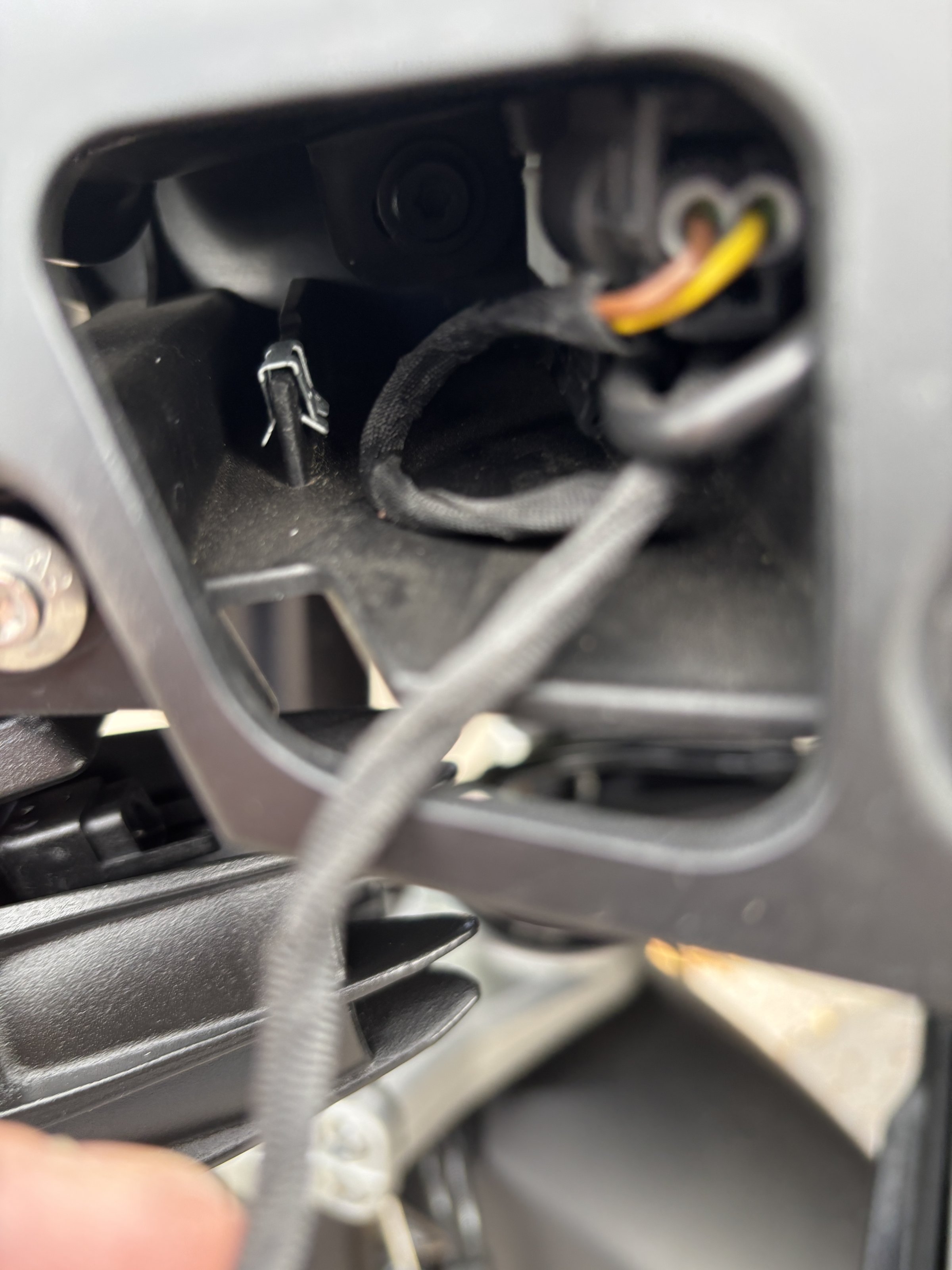

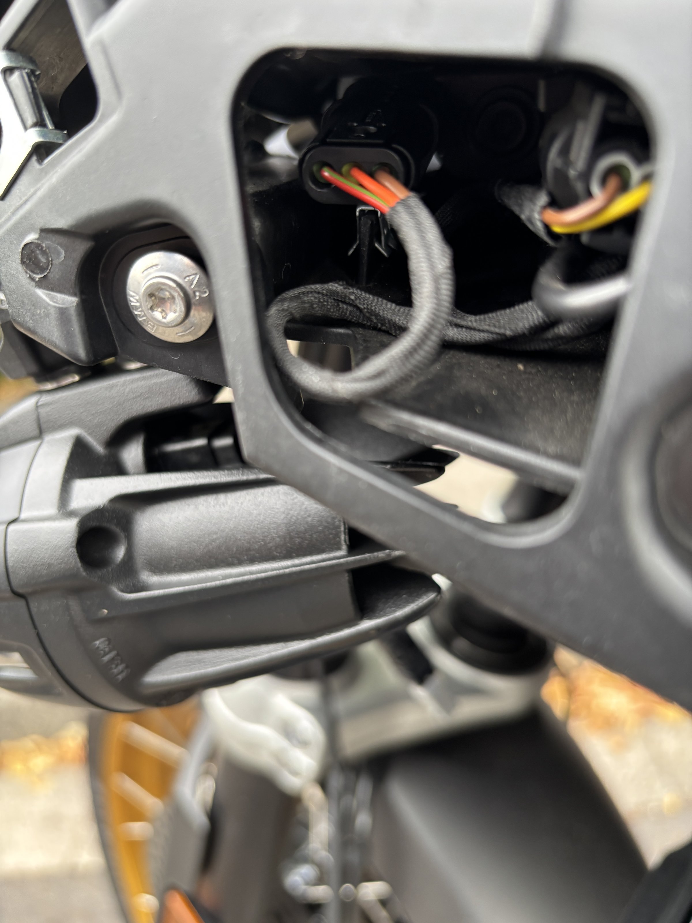

Um die Frage gesichert beantworten zu können, müsste ich eine Seite komplett abbauen. Was ich aber gesichert sagen kann ist, dass der Stangenblinker weiter hinten gesteckt ist (gelber Kreis).

Soweit ich das sehe ist der Stecker (Welcher auch für die Zusatzsteckdose benutzt wird) hinter der Batterie.
Das Zusatzkabel geht von dort aus Y förmig zu den Nebelscheinwerfern.

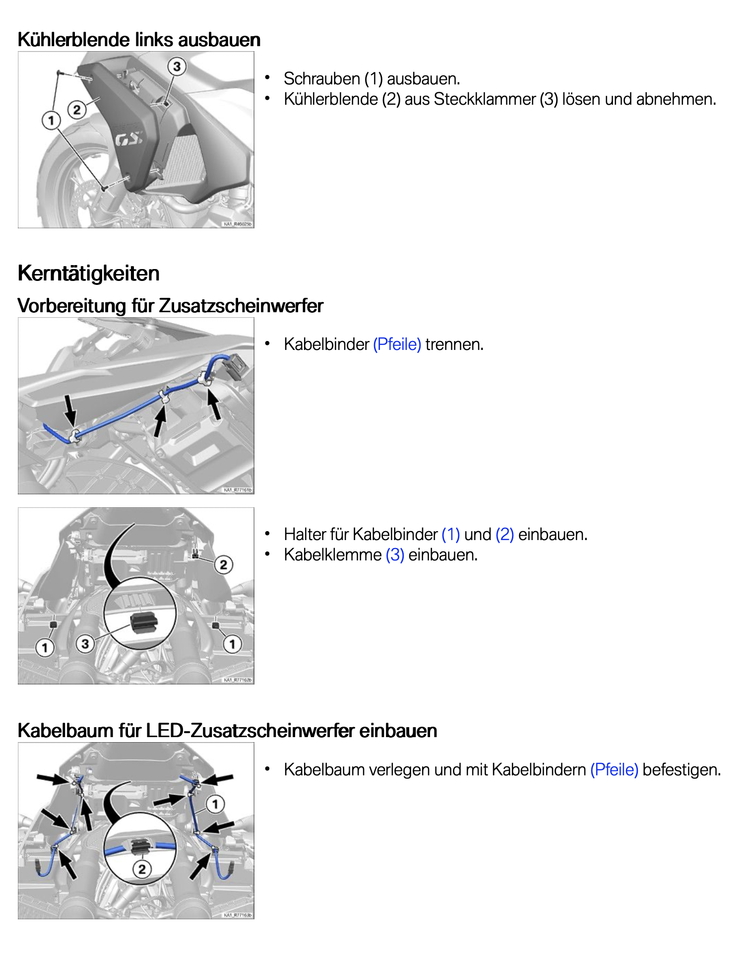

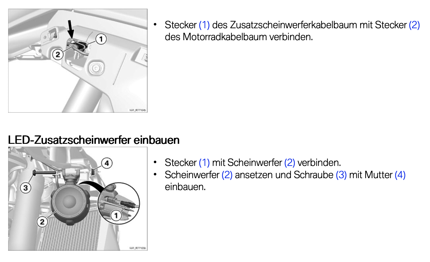

Der Stecker für den Kabelbaum der NSW befindet sich hinter der linken Alublende, ist also sehr schnell erreichbar. Hier wird der Y-Kabelsatz angeschlossen, der dann zu den beiden Lampen geht. Anschließend müssen die Lampen noch vom Freundlichen freigeschalten werden, damit diese dann auch im TFT anwählbar sind. Über das GS911 geht dies derzeit noch nicht.
Folgende Teile benötigt Ihr, um 100% original nachzurüsten:
2x 63179457322 Zusatzscheinwerfer
2x 07129907398 Zylinderschraube M6x40
2x 07119905544 Sechskantmutter mit Bund M6
1x 61128104404 Y-Kabelbaum für Zusatzscheinwerfer
4x 61139200225 Kabelbinder mit Halteclipsen
Das war's.

Hallo sir_idefix,
vielen Dank das hilft mir sehr weiter. Ich denke, dass ich dann die originalen NSW nachrüsten werde.
Ich hoffe der freundliche ruft keinen zu hohen Preis auf für das Freischalten.
Wo kommen denn die schönen Bilder der Anleitung her? Gibt es etwa so eine Art Werkstatthandbuch?

Hi neneoc,
die Anleitung kommt aus dem BMW AOS, dem Aftersales-Online-System, der Informationsquelle vorwiegend für freie Werkstätten und Händler, aber auch für "andere Interessierte", ist natürlich kostenpflichtig.

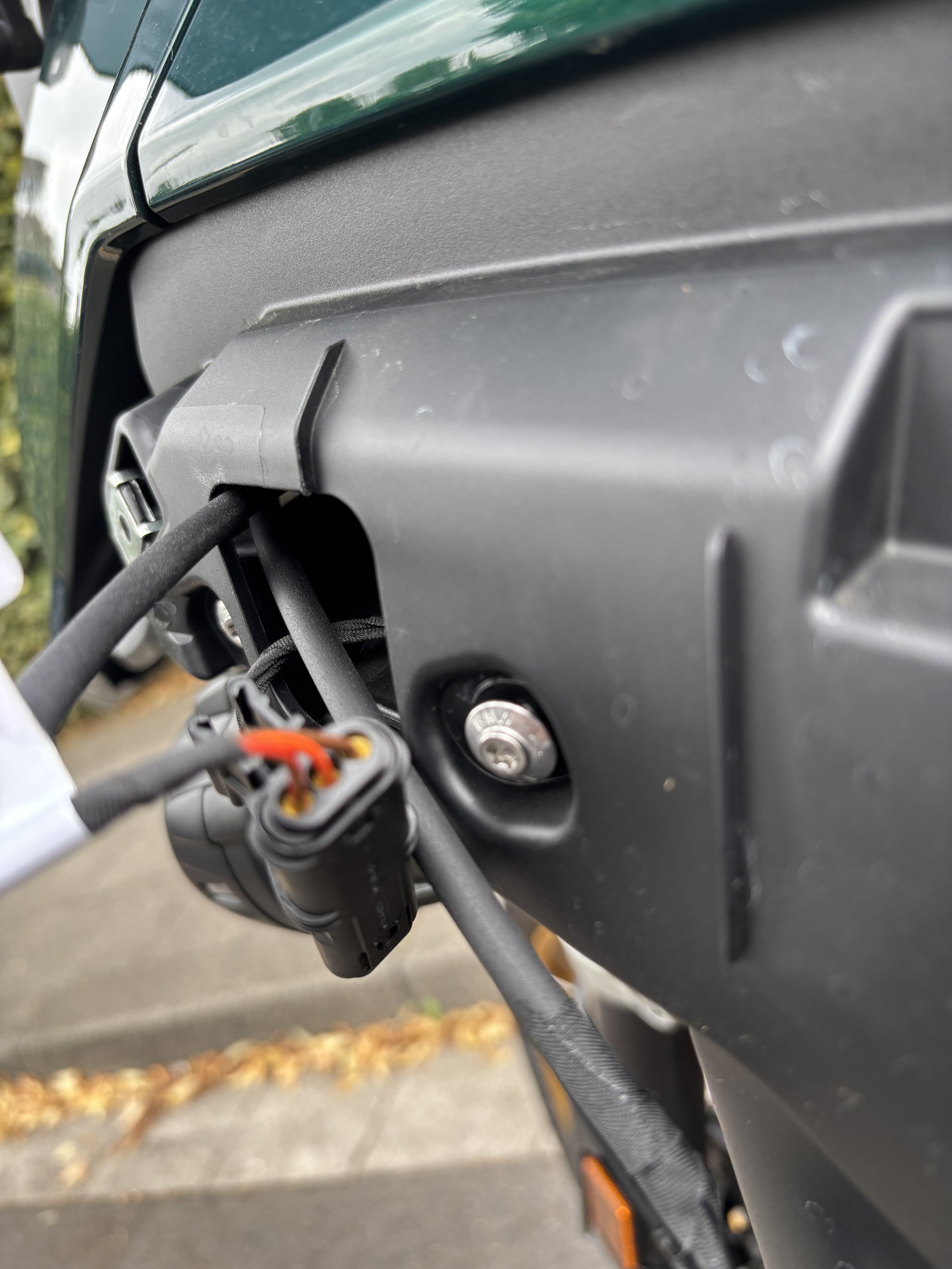

Moin. Ich habe heute NSW und DWA eingebaut.
Danke nochmal für den Auszug aus dem Werkstatthandbuch.
Die Bilder haben mir trotzdem einiges an Kreativität abverlangt.
Folgende Erkenntnisse:
1. Nicht versuchen die "Krampen" durch aufbiegen zu lösen, sondern nur den aufgeklipsten Plastikträger aufbiegen und runterschieben.
2. Bilder der Kabelführung unter dem Schnabel bei bereits installieren NSW machen. (spart viel Rätseln)
3. Die Teileliste sollte einen Rundsteckhalter für den Kabelbinder beinhalten (wie auf der gegenüberliegenden Seite)
VG, Frank
