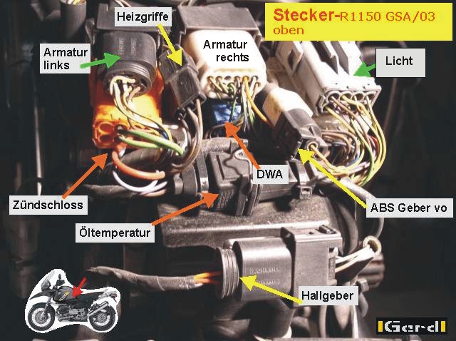

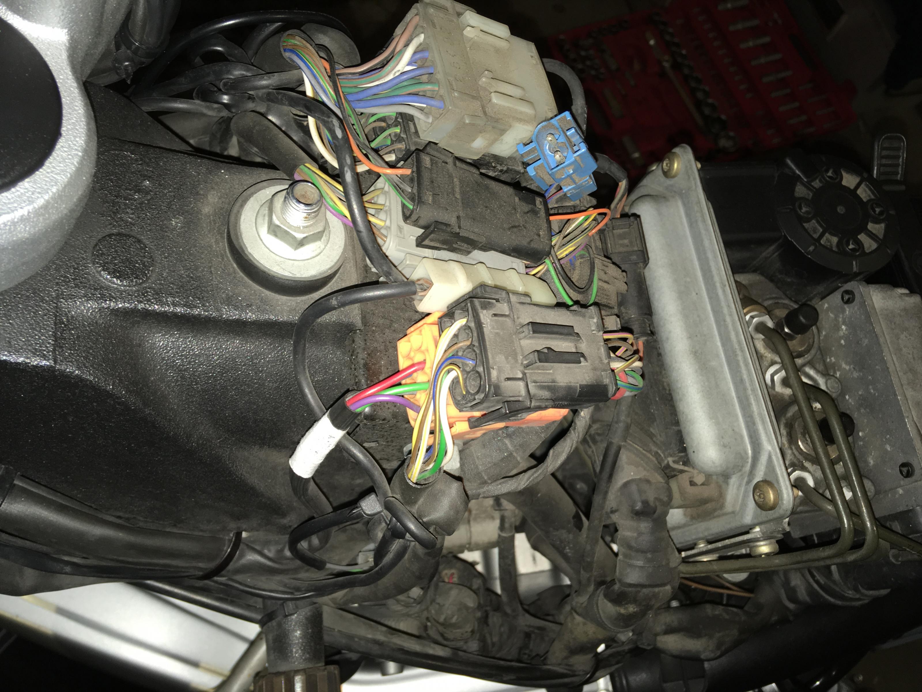

Hallo zusammen,
ich wollte mein Navi anschließen und brauche mal eure Hilfe. Wofür ist der blaue Stecker der bei mir nicht belegt ist? An welchem Kabel könnte ich geschaltet Plus abnehmen? Es wird immer von einem Anschluss für die Diebstahl Warnanlage geprochen...Wo finde ich den?
Danke Sascha

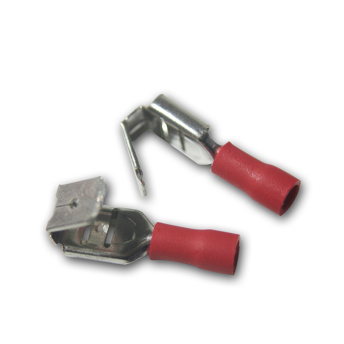

Hallo Sascha,
ich habe zum Navianschluß das Standlicht "angezapft". Dort habe ich einen Flaschstecker, wie unten abgebildet, mit einem "Paralellanschluß" angesteckt, so dass ich nichts anlöten oder mit einem sog. Stromdieb anzapfen mußte. Der Originalflachstecker vom Standlicht kann beim Rückbau einfach wieder aufgesteckt werden.

Also ich habe jetzt folgende Lösung gefunden... Ich habe mir vom Zündschloss ein Zündungsplus abgegriffen und über ein Relais jetzt das Navi angeschlossen sowie später die Nebelscheinwerfer.
Danke für die Hilfe

Hallo Sascha,
danke für die Info. Ich persönlich halte vom "Stromdieb" nichts, da die Isolierung des angezapften Kabels dauerhaft geschädigt wird. Ein Rückbau auf den Originalzustand ist somit wegen der "Beschädigung"nicht mehr möglich.
Ich übrigens auch nicht. Unsere Elektriker sagen nur "Faulenzer" dazu. In einem Kfz Fachbetrieb sollten diese Dinger nicht zu finden sein. Zur Verwendung im Freien sind sie ein no go.
