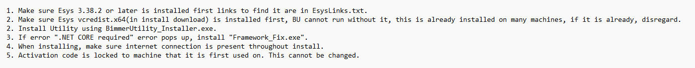

laut BU Website ("Getting Started > 02 Preparing BU") ist ESYS optional:
Es wird definitiv kein Esys benötigt. Ich hab nur BU auf Windows installiert und kann alles damit machen (Codieren/Fehlercodes lesen und löschen)

Ok, ich kann nur von meiner BU Version ausgehen die ich, wie gesagt im März gekauft habe. In der Readme steht ganz klar:
Es ist ach so, dass wenn ich BU starte wird e-sys automatisch mit gestartet. Wenn das bei der aktuellen Version nicht mehr so ist, dann ist das doch gut.

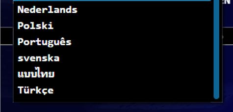

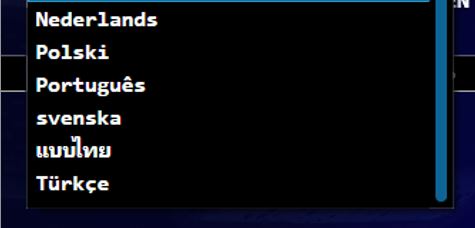

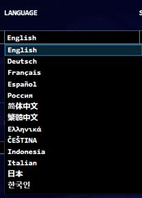

BU schreibt auf seiner Website:
19 LANGUAGES:
Localized to fit your preference.
... aber keine genaueren Angaben welche Sprachen das sind.
Ist BU in der Windowsvariante auch in Deutsch verfügbar?
19 LANGUAGES:
Ja ist sowohl bei Windows als auch bei Android in Deutsch verfügbar. Sieht aber nach maschineller Übersetzung aus. Würde ich jetzt nicht zu viel erwarten.

Danke für die Info; maschinelle Übersetzung ist für mich ok.
Wenn ich den einen oder anderen Begriff im englischen nicht verstehe, lasse ich mir auch von Google helfen. :wink:

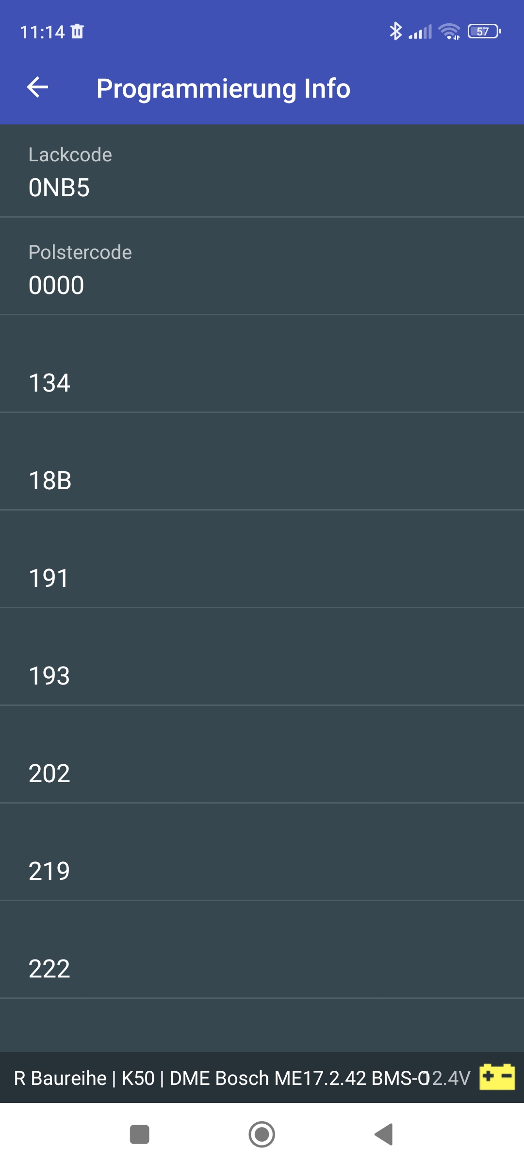

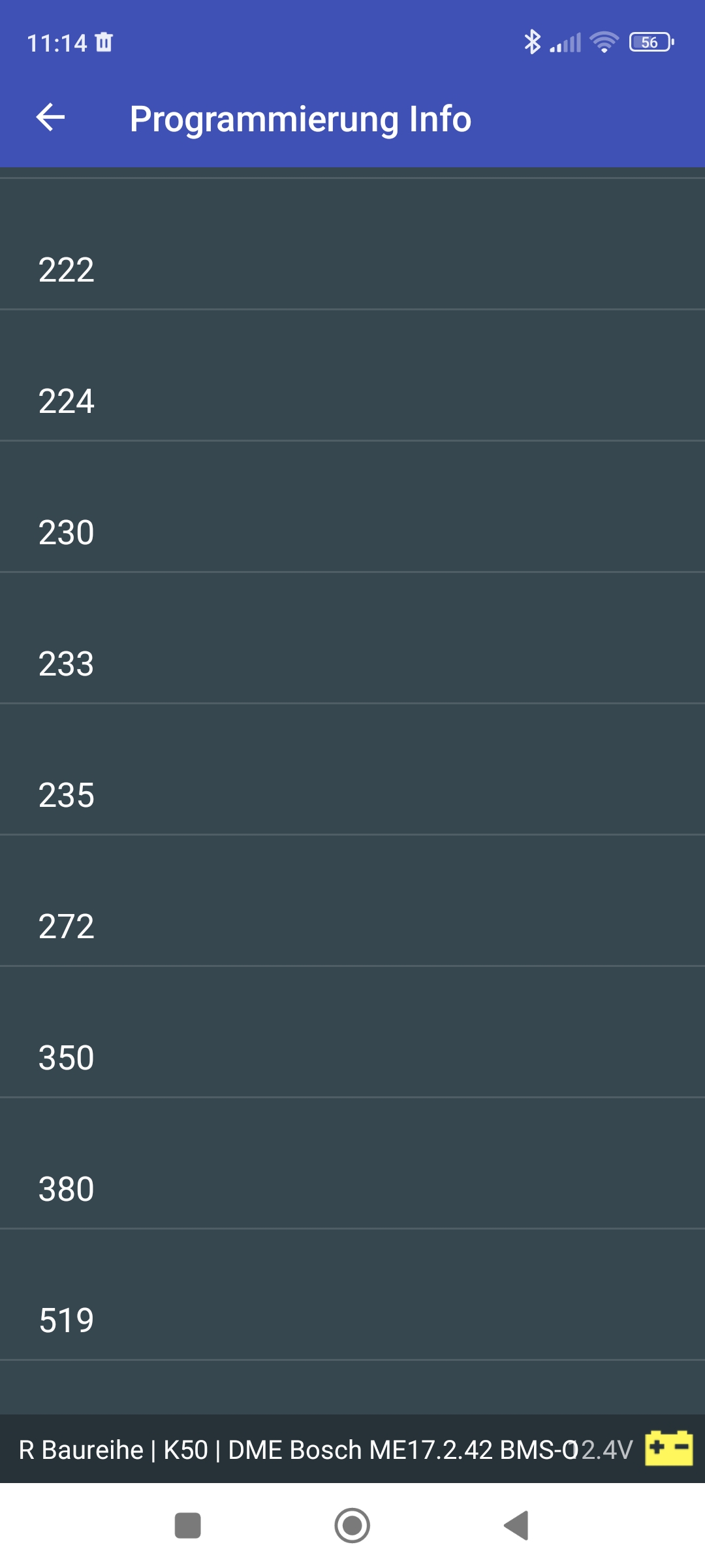

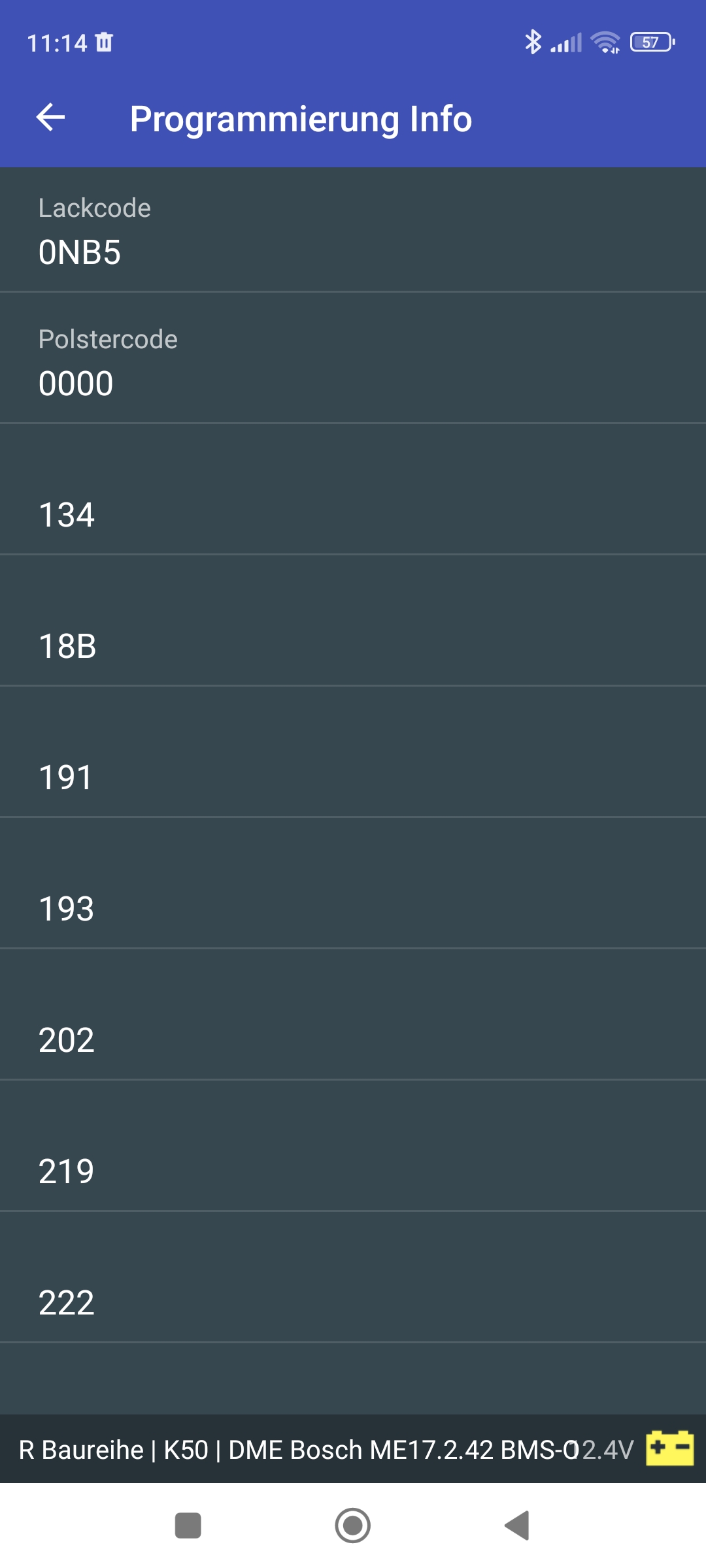

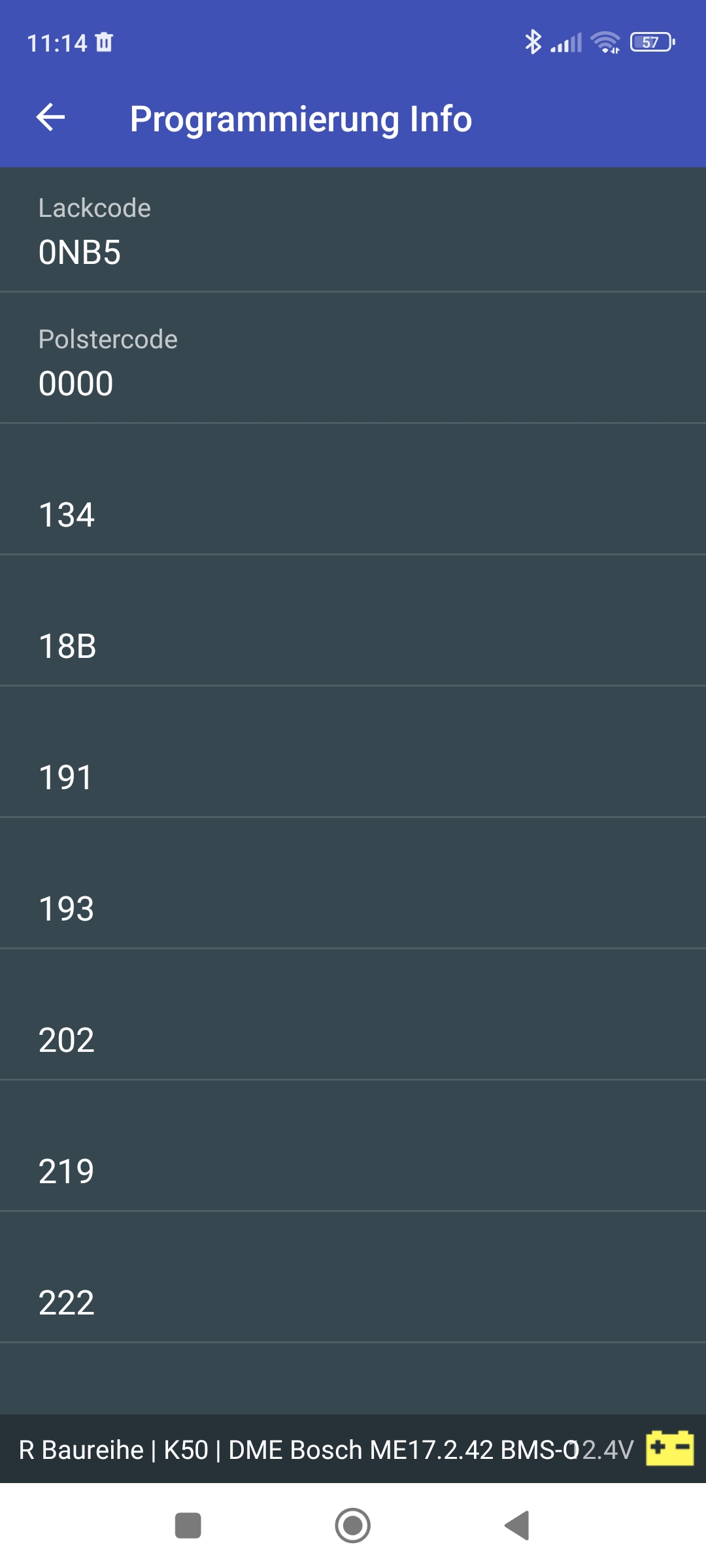

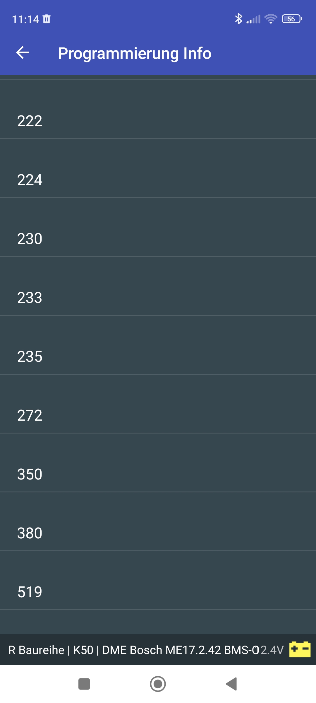

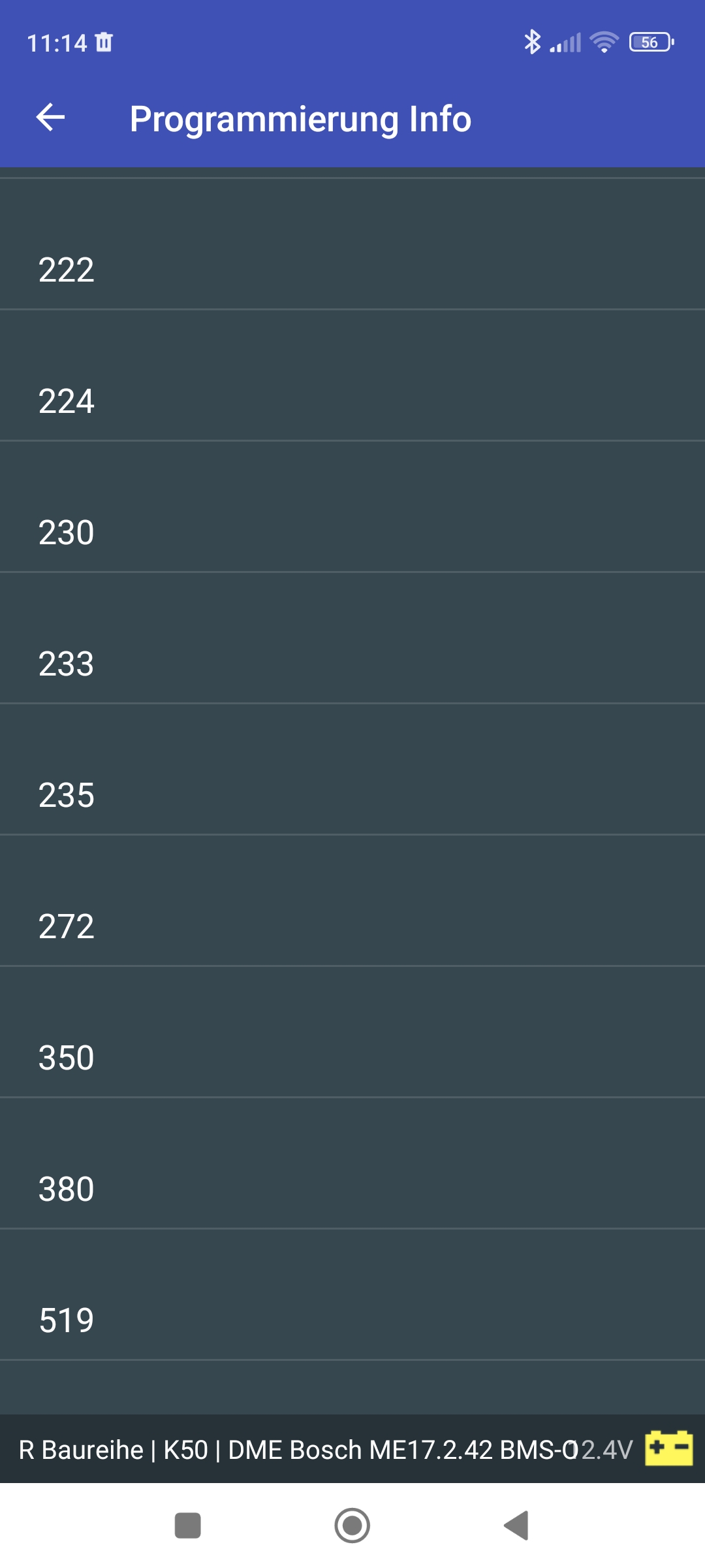

In der MotoScan-App sind in einem Untermenü "Programmierung Info" etliche 3-stellige Codes angeführt. Wobei diese nur zur Information dienen, bearbeiten kann man sie nicht, auch Details dazu gibt es nicht.
Falls diese Codes auf die Ausstattungsmerkmale hinweisen, sind sie dann die Selben die mit BU bearbeitet werden können?
Hier ein kleiner Auszug:
Lt. BMW-Bestellliste hat z.B. RDC = 530, Heizgriffe = 519, Cruising Light = 5AD
Diese Codes decken sich mit den Info-Codes im MotoScan.
... ev. auch mit BU?

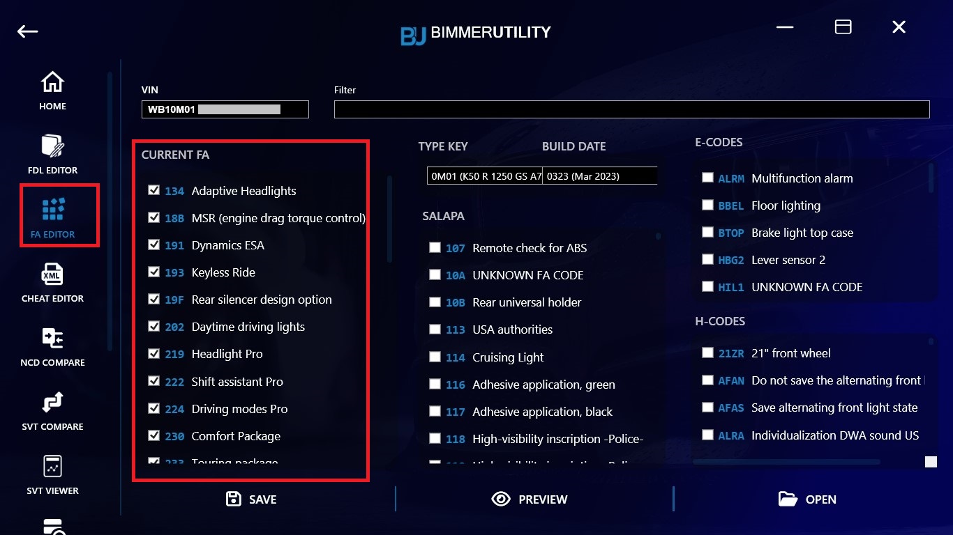

Das sind die Codes welche die Ausstattung des Fahrzeug widerspiegeln. Werden FA Codes genannt. FA steht für Fahrzeugauftrag. Sie können mit BU editiert werden. Habe aber selbst bisher nur das FDL Coding gemacht.
Nach meinem Verständnis führt das FA Coding im Hintergrund zu mehreren FDL Codings. Es gibt da auch eine Vergleichsfunktion in BU mit der man FA Codes raus/rein nehmen kann und sich dann die FDL Unterschiede zu vorher anzeigen kann.
Beispiel: Ich möchte kein RDC mehr weil meine RDC Sensoren sich verabschiedet haben und ich will keine neuen kaufen und die nervige Fehlermeldung weg haben. Dann nehme ich FA 530 raus und FA Codiere das Fahrzeug
Aktuelle FA Codes
Vergleichsfunktion: 530 raus genommen > auf der rechten Seite werden die FDL Änderungen angezeigt, die im Hintergrund kodiert werden
Logischerweise sind nicht alle FA Codes nur Konfiguration, sondern benötigen teilweise eben noch weitere Hardware/Kabel/Steuergeräte etc.
Beispiel. Fahrzeug hat hinten normale Blinker und soll auf Multifunktion umgerüstet werden. Dafür wird außer den MFA-Blinkern noch ein Kabel benötigt.
Die Infos zum FA Coding sind aber theoretischer/erlesener Natur, da ich es wie beschrieben, selbst noch nicht benötigt hab. Mein Spieltrieb ist momentan dazu noch nicht so ausgeprägt, da das Töfli noch zu neu ist ;)

Achso, falls du die Bestätigung explizit zu den genannten Codes haben wolltest. Ja, alle diese Codes in BU entsprechen genau der Beschreibung von dir. RDC = 530, Heizgriffe = 519, Cruising Light = 5AD

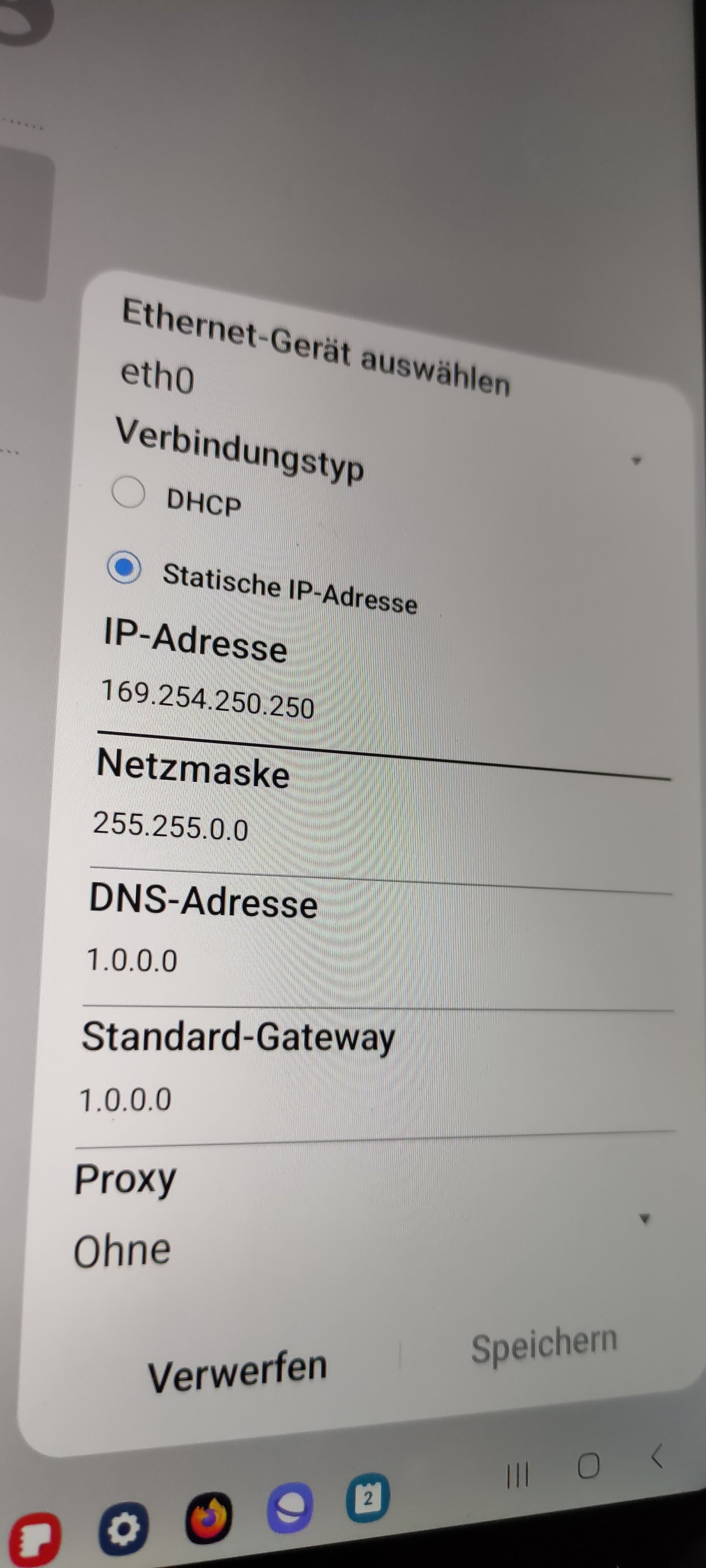

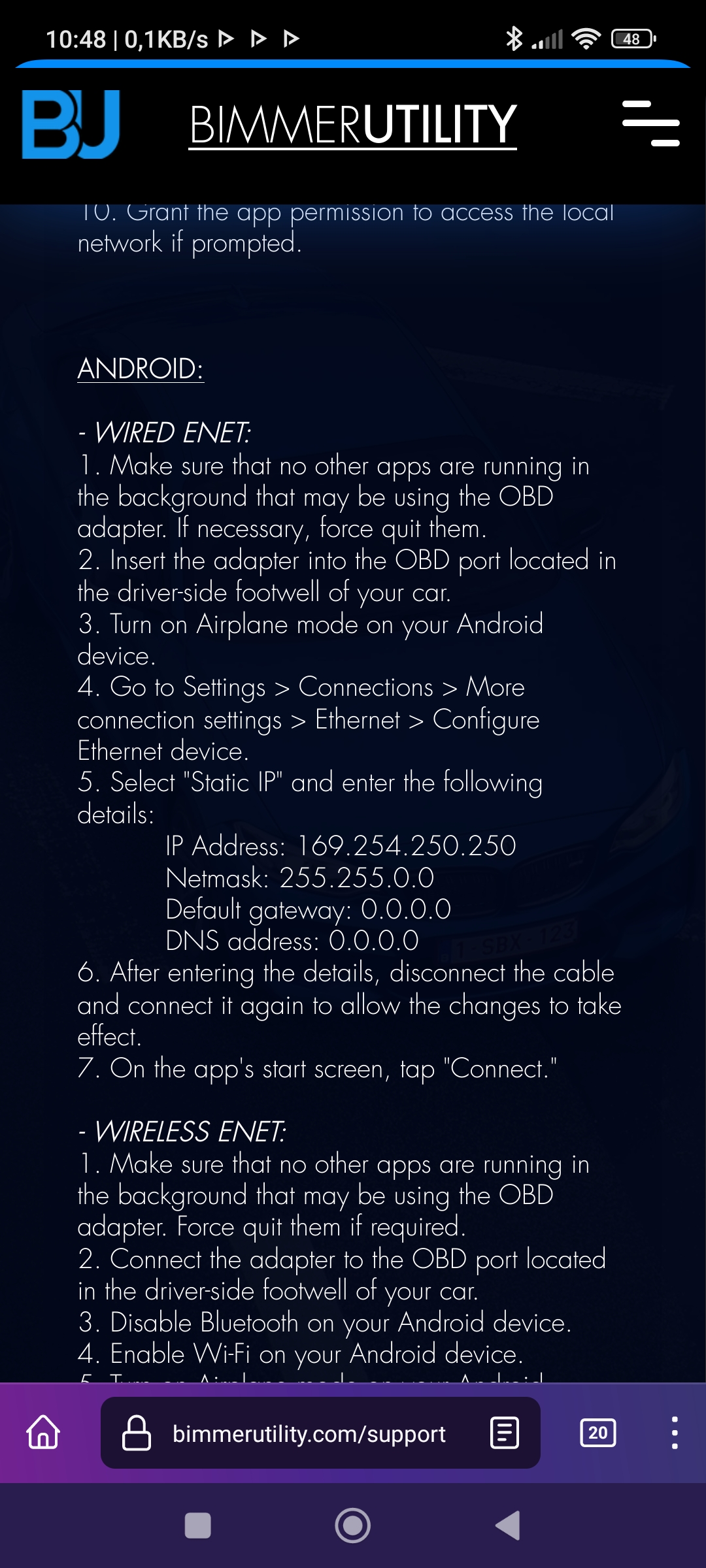

Kurzes update: es kam jetzt die BU Version 1.14.07 für Android. Nach kurzen Startschwierigkeiten kam nun der entscheidende Tipp vom Support, so dass es nun auch auf meinem Samsung Tablet läuft :)
Hier ein paar Tipps die bei mir notwendig waren, damit es läuft.
Auf der BU Seite in der Rubrik Support findet man die Anleitung zur Verbindung des Adapter an die man sich halten muss.
Bei mir mussten die DNS und das Gateway auf 1.0.0.0 eingestellt werden, da ich ansonsten nicht speichern konnte.
Ganz wichtig ist es den Flugmodus, wie in Schritt 3 beschrieben, zu aktivieren, da man ansonsten immer ein VIN Fehler beim Verbindungsaufbau zum Töfli bekommt.
