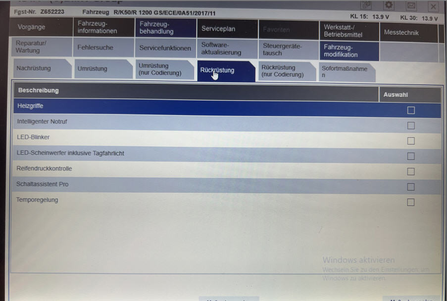

Läuft über ISTA+ und somit über Verbindung zum Werk. Eine andere Software hat ein normaler BMW Händler nicht. Somit glaube ich sogar, dass Dein Händler das Cruising Light nicht auscodieren kann. ISTA hat hier eher eingeschränkte Möglichkeiten.
Kleiner Nachtrag. Das sind die Rückrüst Optionen die ISTA+ mit gestern an einer 1200 GS angeboten hat und die der Händler somit raus codieren könnte. Da die noch kein Cruising light hat taucht das da natürlich nicht auf. Bei Gelegenheit muss ich das mal na meiner GS probieren was da angezeigt wird.
