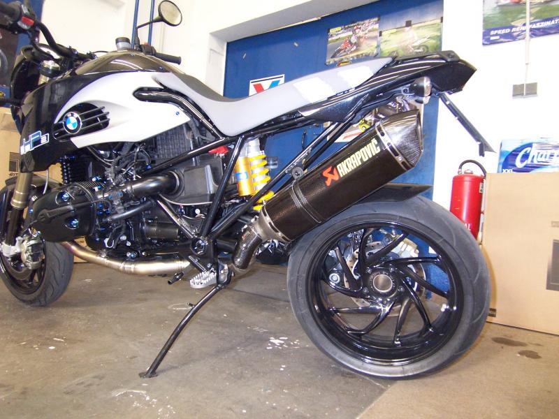

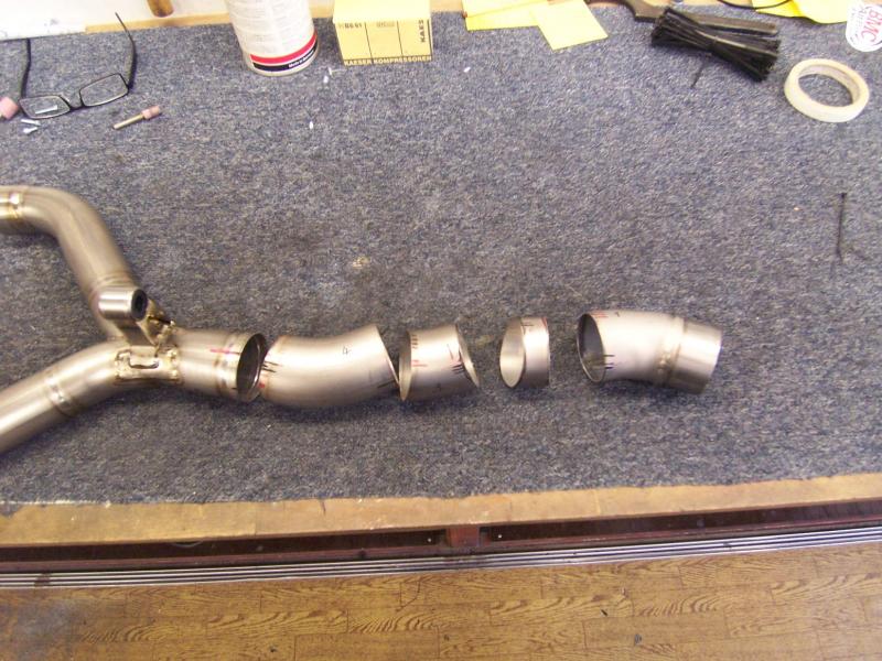

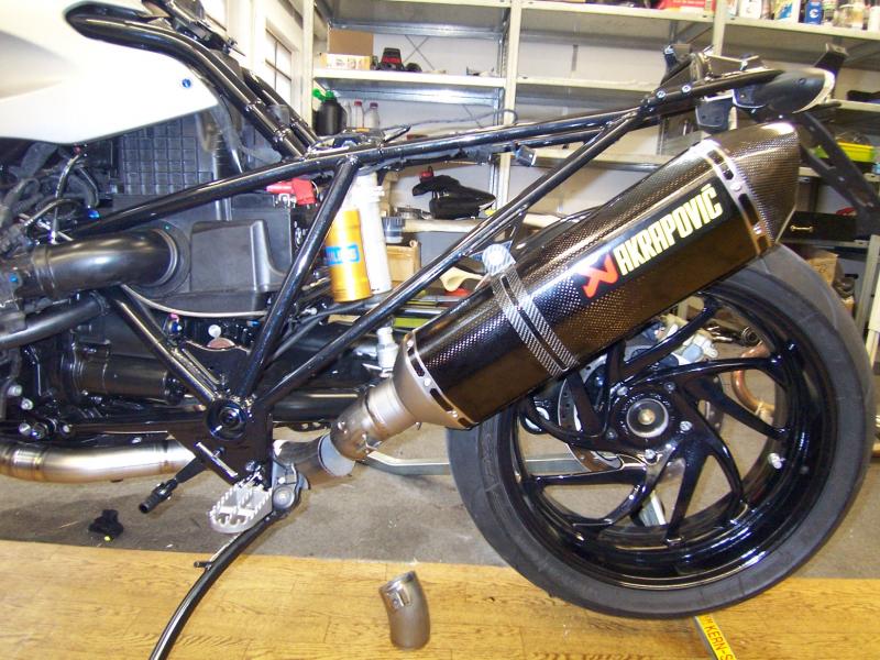

hallo,
also meines wissens gibt es keine fertige komplettanlage für die MM. habe eine titankomplett- anlage für die hp2 enduro bei hpn gekauft, dazu noch ein 65er zwischenrohr für eine aprilia bei jamparts- dann alles zersägt, zurechtgefeilt, angepasst und wieder zusammenschweissen lassen. das hat locker 3 wochen gedauert.
