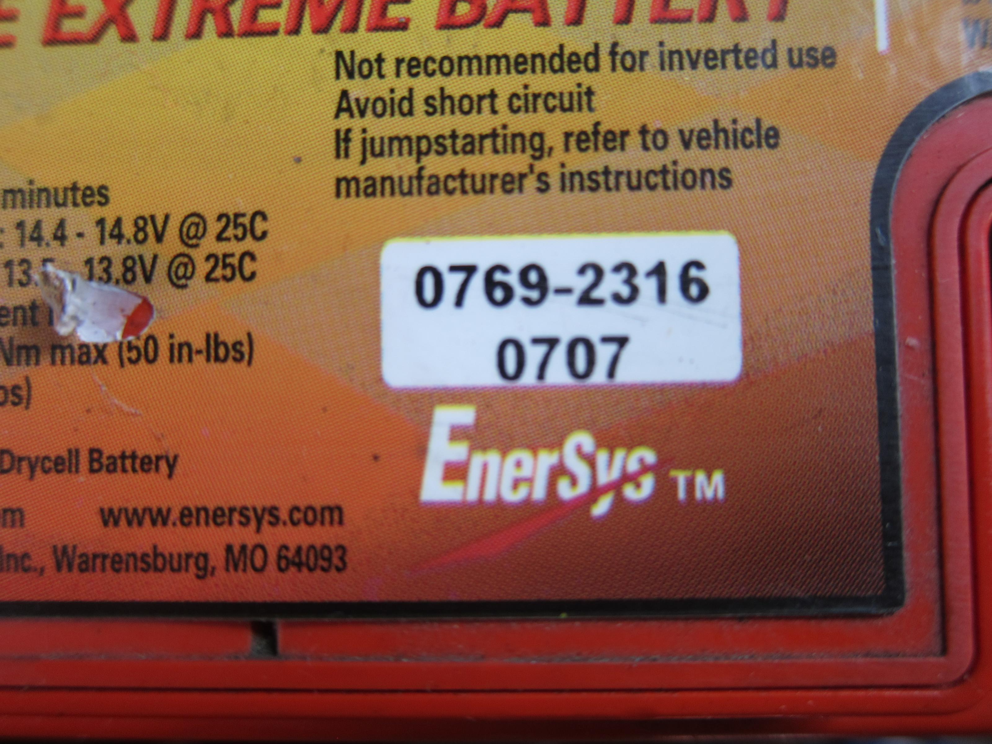

unter https://www.ebay-kleinanzeigen.de/s-pc680/k0 stehen zu Zeit zwei passende Hawker drin.
schreib sie doch an und frag wie alt sie sind, steht oben auf der Batterie. z. Bsp. 07/15 stand auf einer die ich in der letzten Woche neu vom Händler gehauft hatte.
Die Ausgebaute, wie auf dem Bild zu sehen kam aus 07/07.
