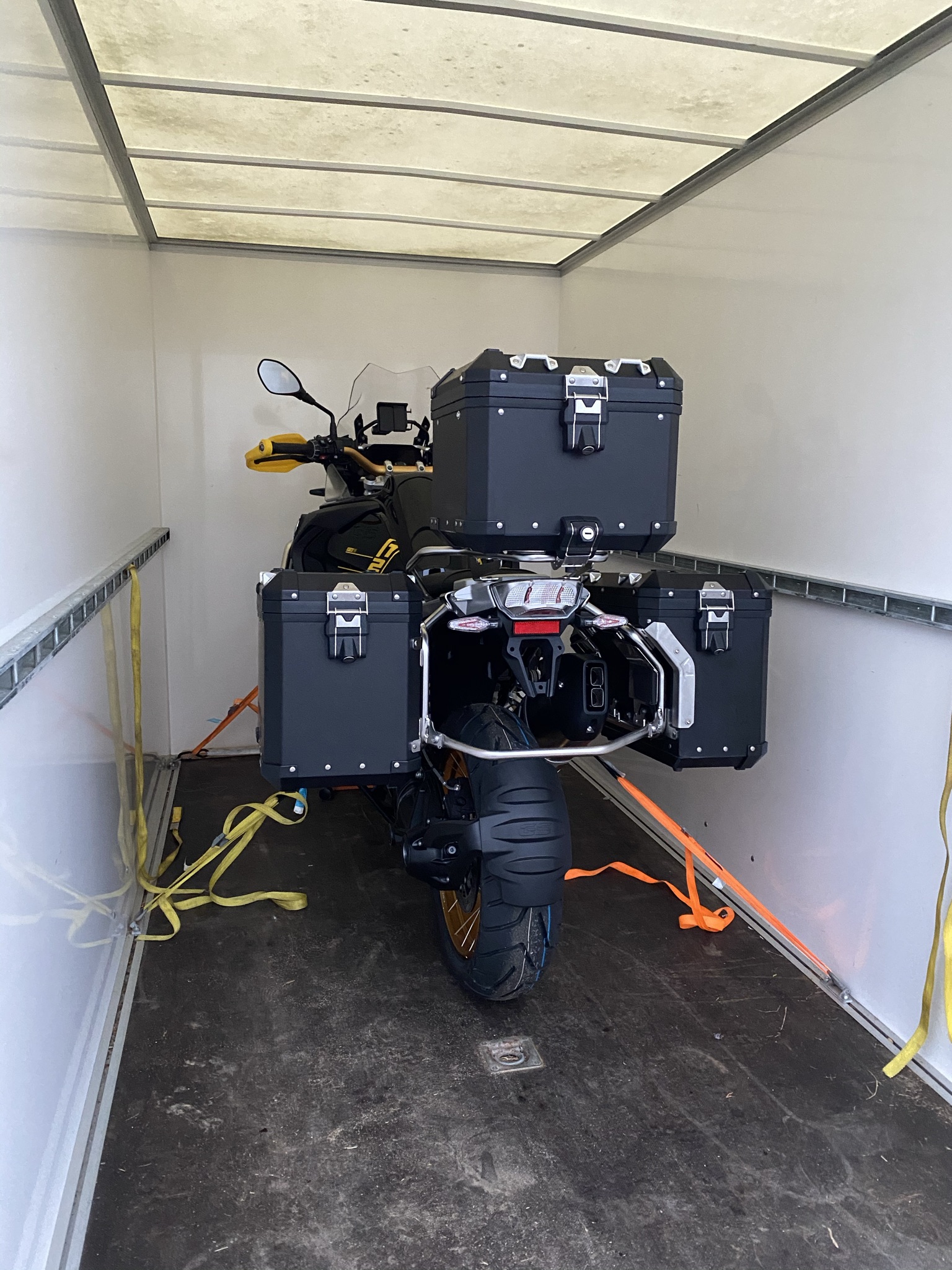

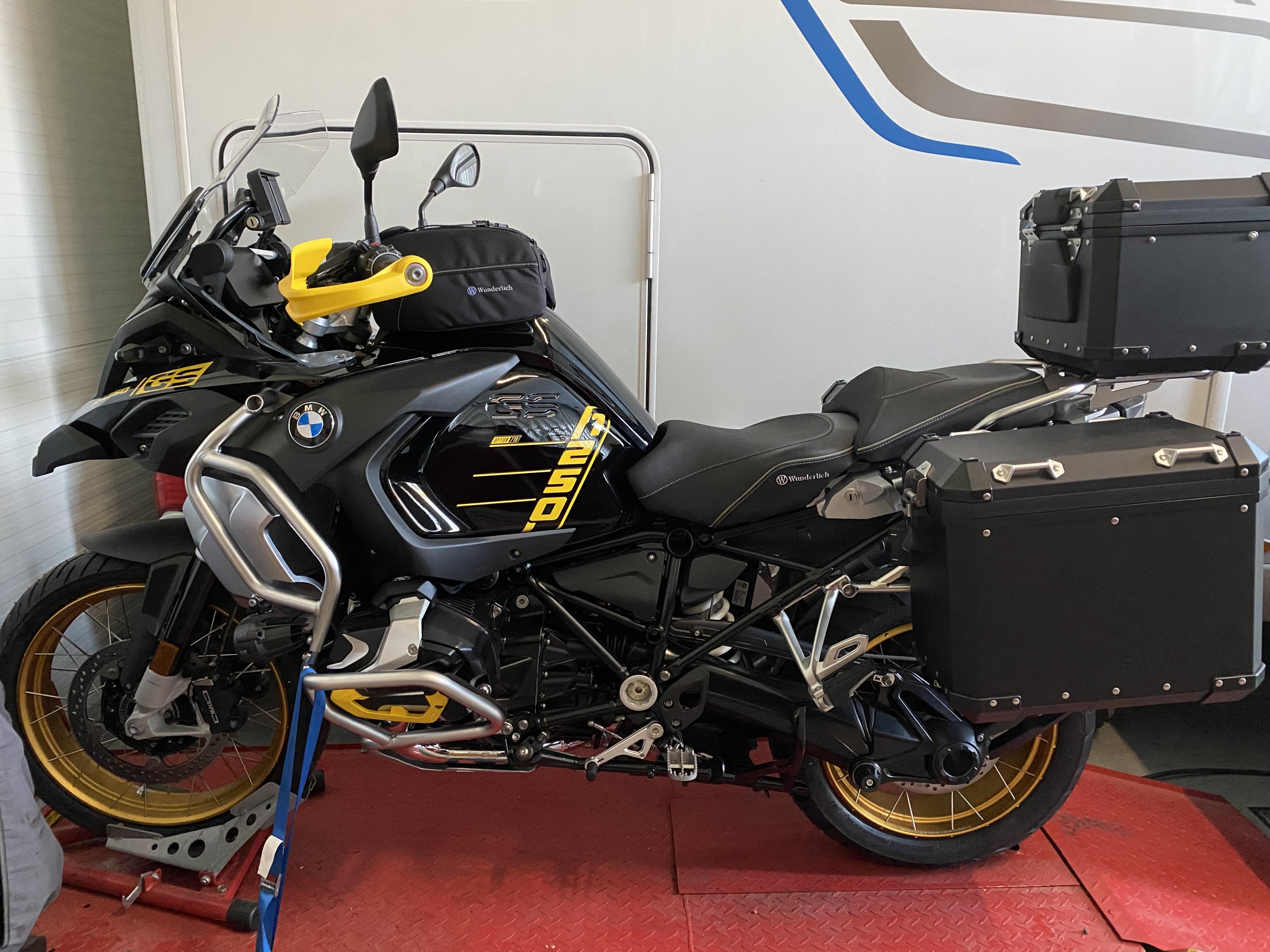

wenn die Standardgepäckbrücke der ADV montiert war (die aus Edelstahl), dann braucht man doch bestimmt nur die neue (kurze) Gepäckbrücke und kann die alten Schrauben und Anbauteile verwenden. Kann das jemand bestätigen?

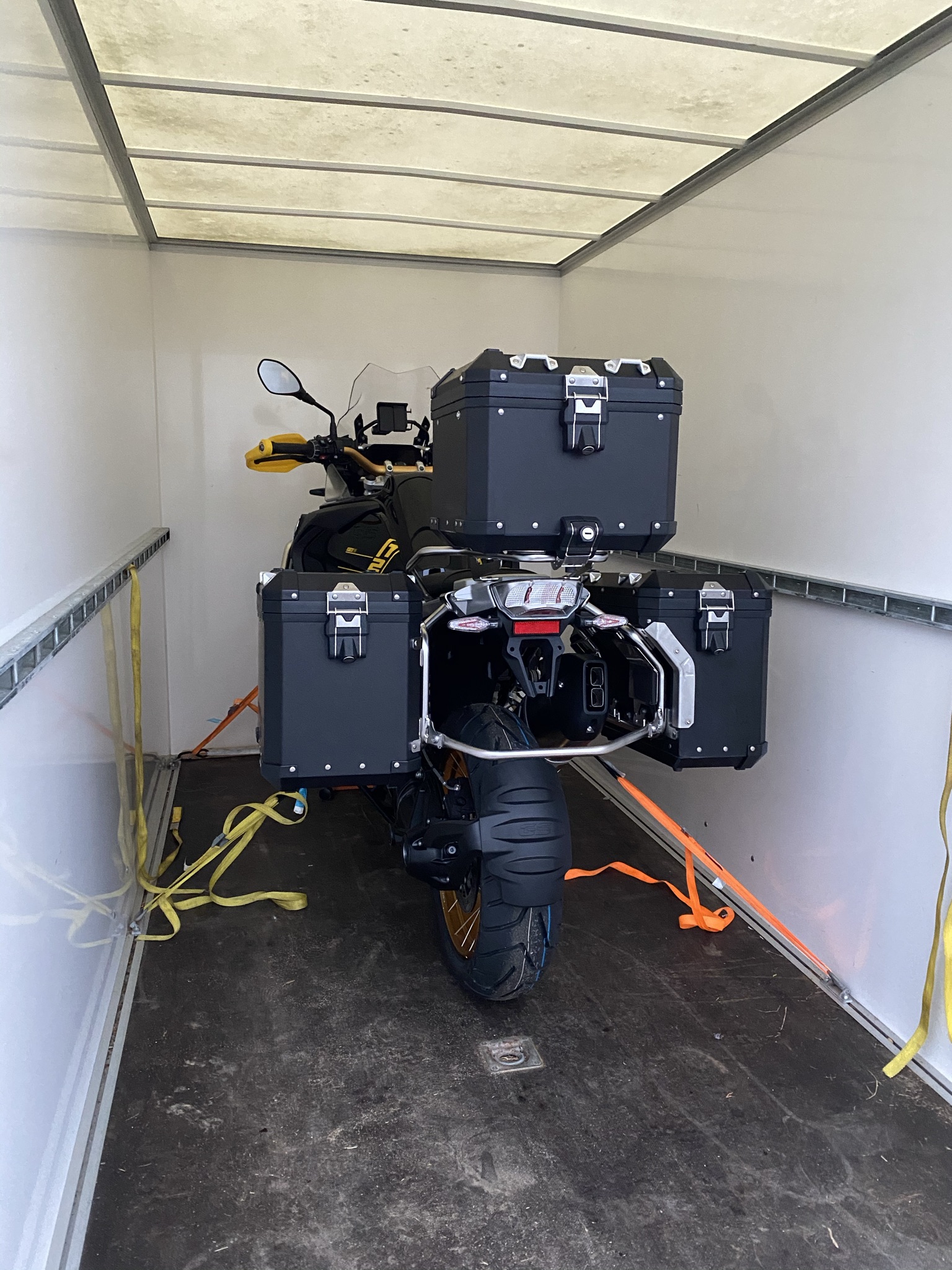

Ich würde mich nicht wundern wenn das Adventure Topcase nicht auf die kurze Gepäck Brücke passt. Die Aufnahmen sehen jedenfalls etwas unterschiedlich aus
Es ist so, auf den kurzen Träger der 40er / Rallye / ADV kann das Alu-Topcase nicht befestigt werden. Man muss den Standard-Träger verbauen.

die Gepäckbrücken von 40 Jahr GS und der Rallye sind auch verschieden ,
Igi
Igi
22.08.2007
5.683
Nordhessen
z.Z. z4 e89 3,0i

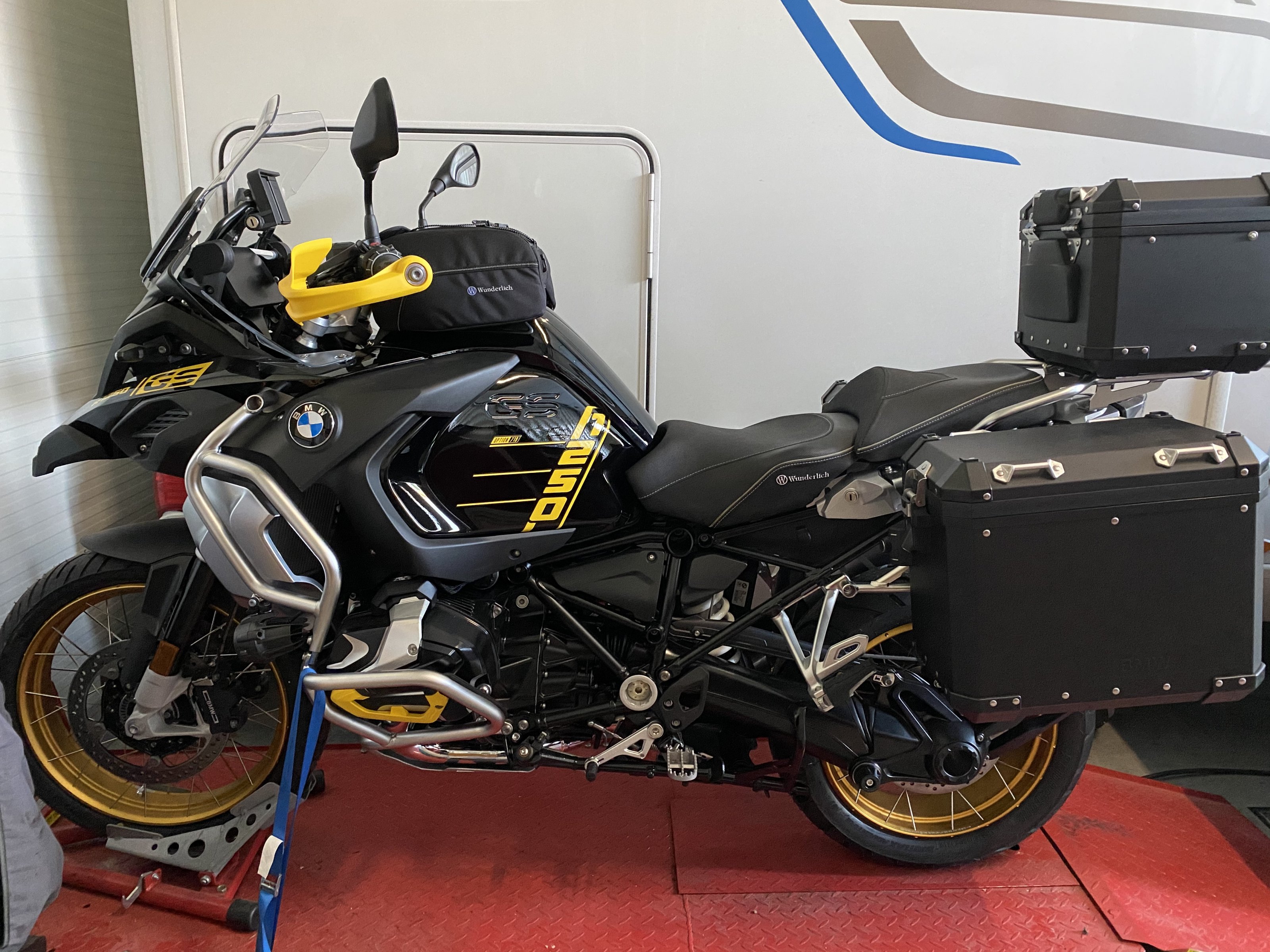

oben bei der schwarzen ADV ist die zweigeteilte Sitzbank drauf ,
das geht so nicht bei der Rallye da passt die zweigeteilte nicht drauf ,
deshalb gehe ich davon aus das es verschiedene sind :rollleyyes:

Ja es gibt einmal die „lange“ Edelstahl Brücke für das Alu Topcase die es schon ewig gibt ... und die neue kurze aus Edelstahl ... wo unklar ist was da drauf passt bzw. was da für vorgesehen ist ...

ja und bei der neuen kurzen aus Edelstahl passt nur die Sportbank drauf ,
und weil oben das Bild eine Zweigeteilte Sitzbank mit Edelstahlbrücke zeigt , hatte ich gedacht
das die 40 Jahr"s GS eine andere Brücke hat :wink:
Da passt weder das Vario noch das Alutopcase drauf.
Nicht mal beim Softcase bin ich mir sicher...(?)
Spanngurte kann man ran machen, das war's.

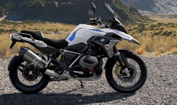

Laut Konfigurator bleibt die Rally Gepäckbrücke beim anwählen vom Soziuspaket gleich, sieht man auf dem Foto.
