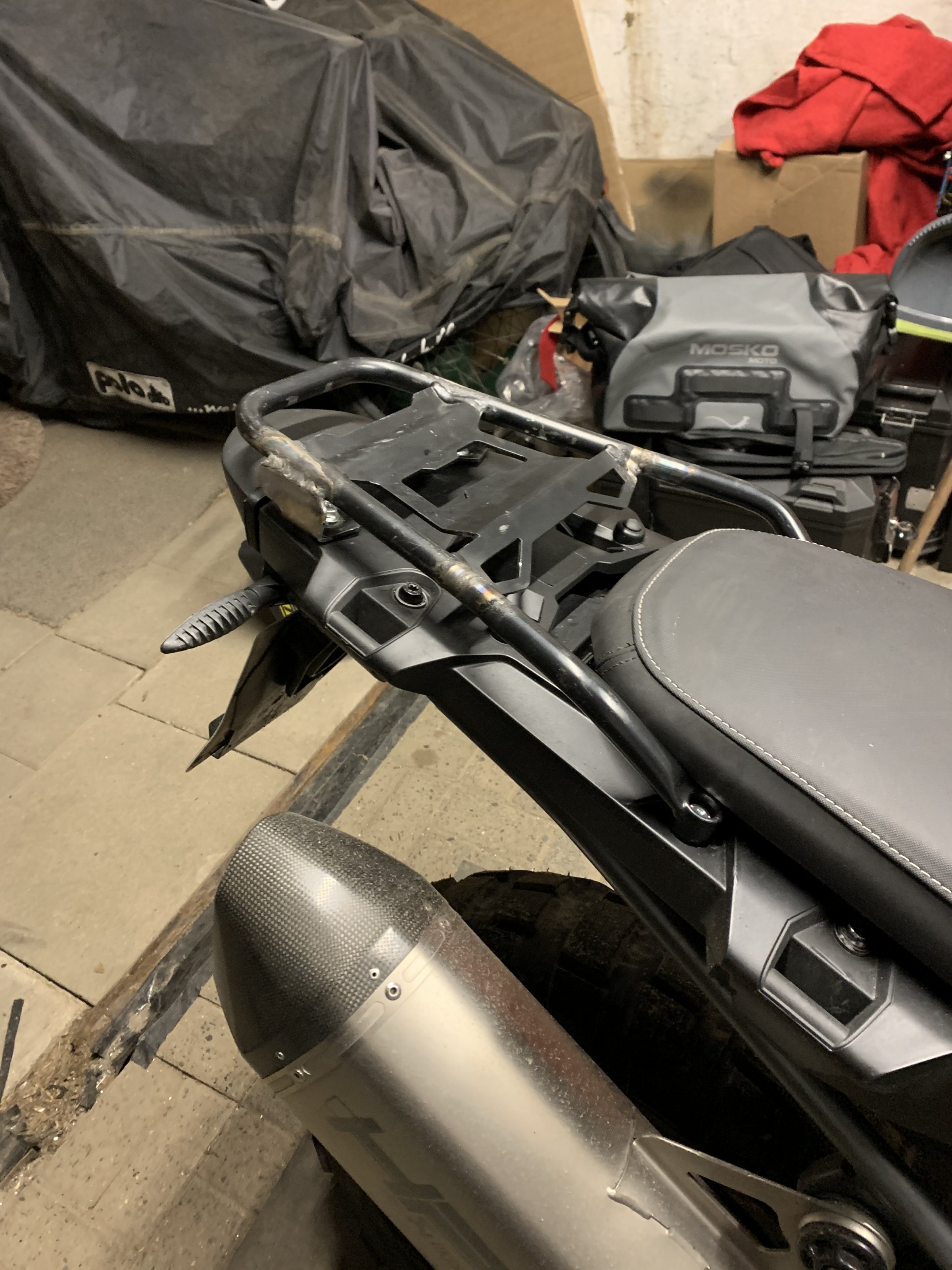

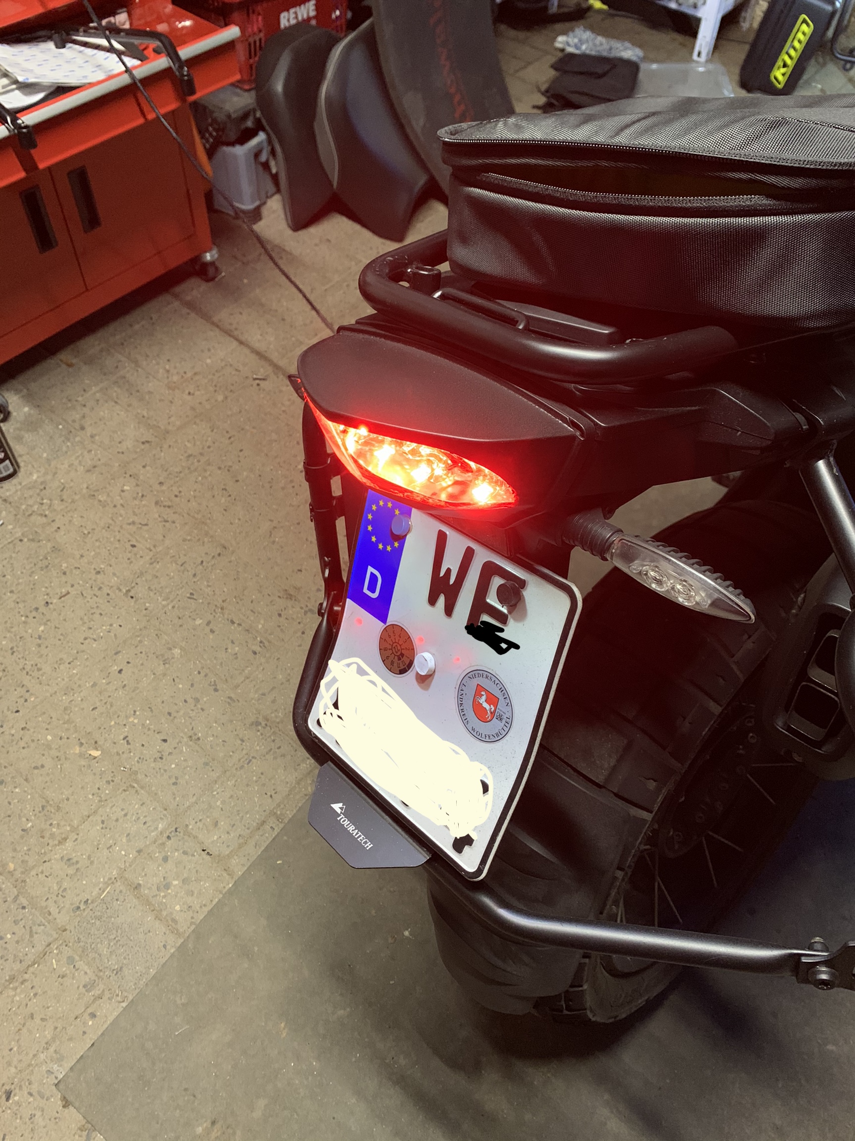

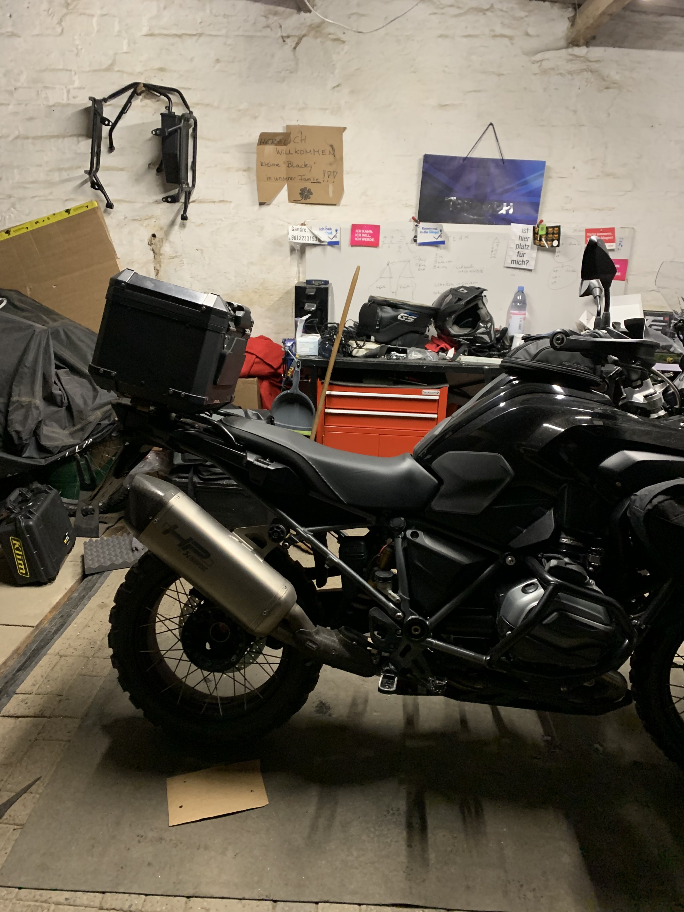

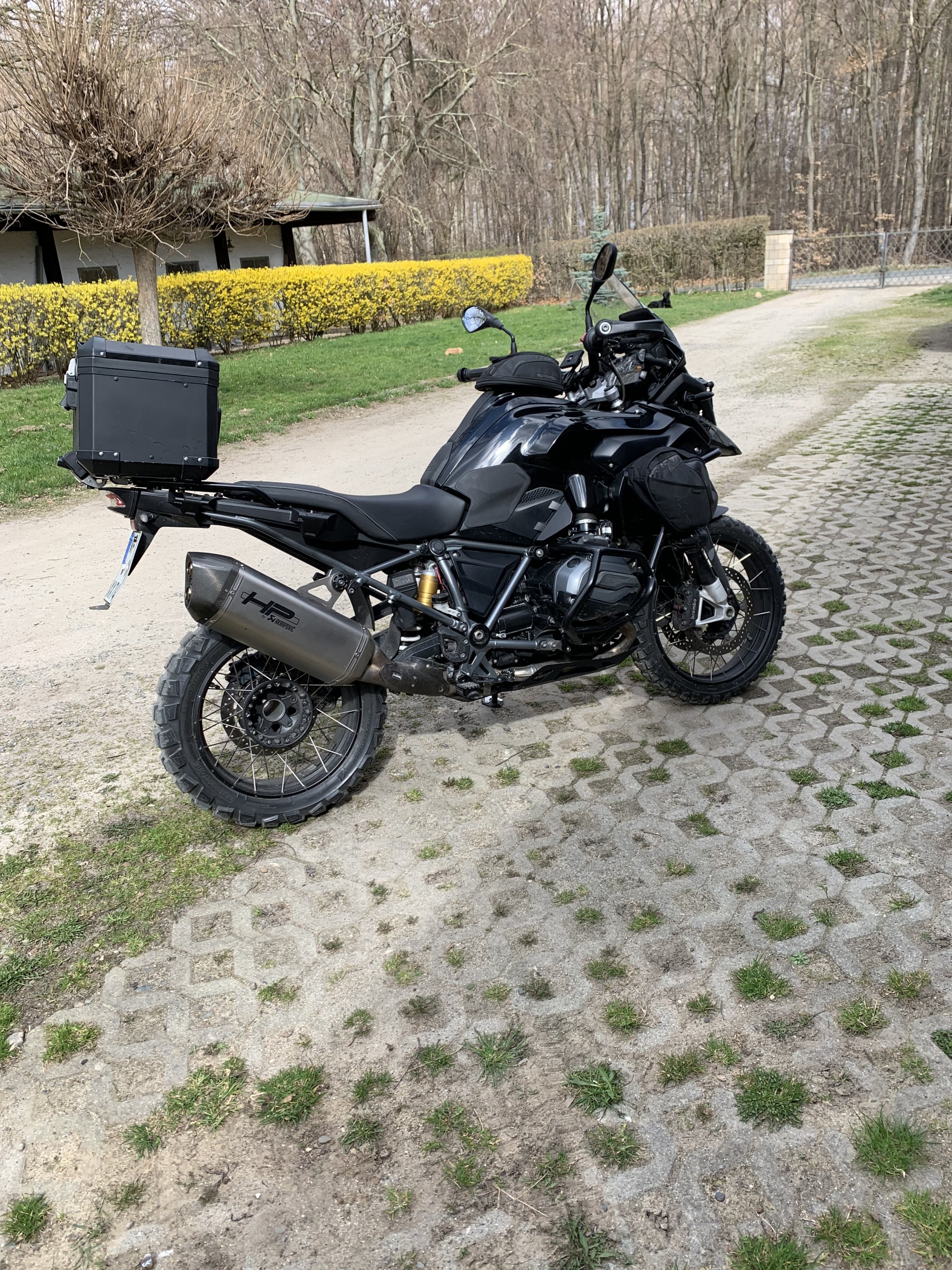

Moin Moin

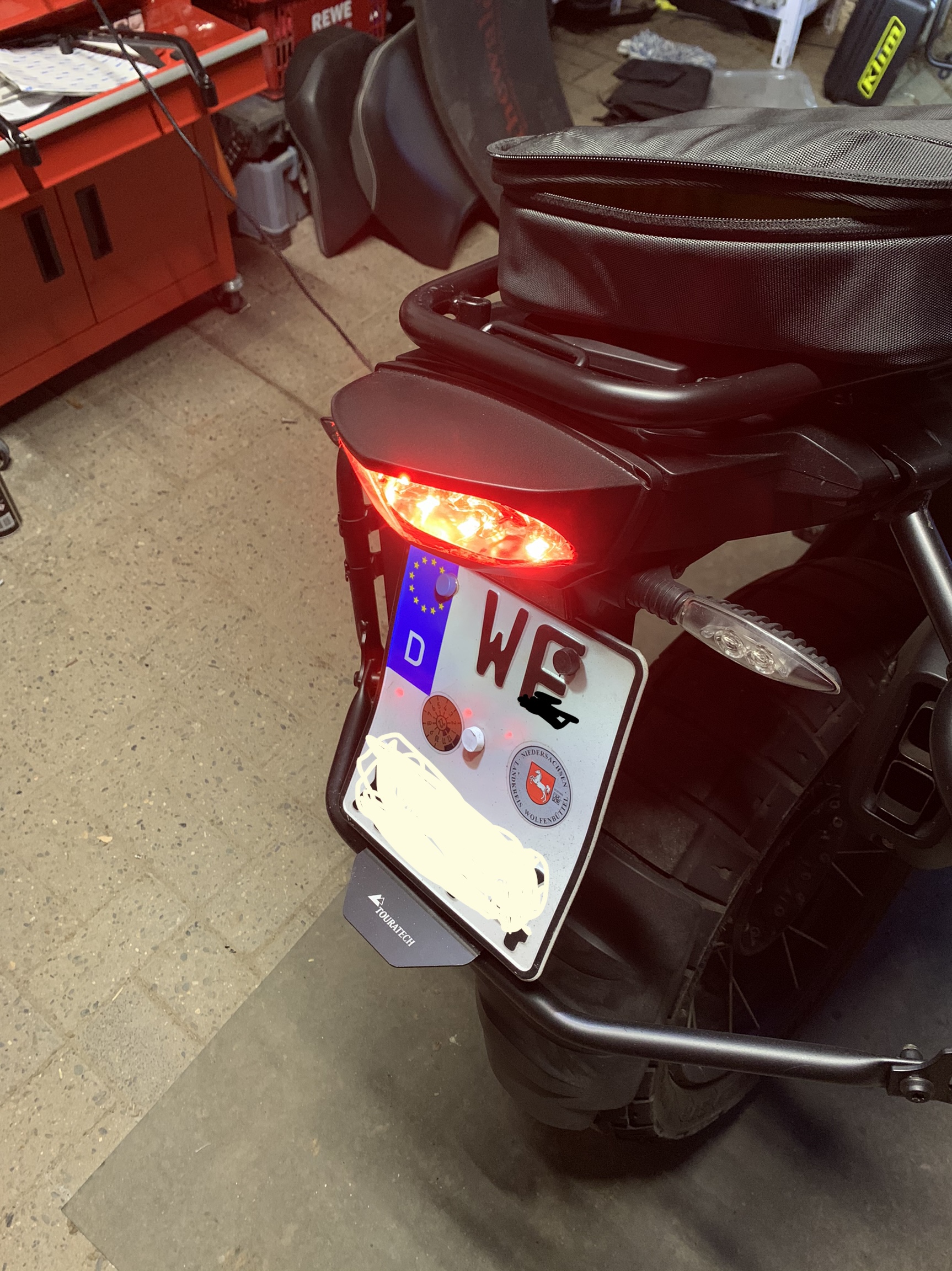

hier mal meine Lösung für 21er Rallye ADV mit kurzer Gepäckbrücke und Givi Topcase.
Hab mir selbst was zurecht geschmiedet. Topcase passt jetzt super auf die kurze Gepäckbrücke und ich bekomme sogar den Deckel vom Seitenkoffer problemlos auf. Da hatte ich vorher bedenken. Hab allerdings auch nicht das große Givi Trekker Topcase.
Traverse hab ich aus 5mm Edelstahl gefertigt. Die äußeren Enden im Winkel heiß gebogen und dann noch heiß verdreht, damit parallel zur Gepäckbrücke. Dann die Schellen auch aus 3mm VA gebogen . Alles etwas in vorm geflext, am Schleifbock mit der Drahtbürste bearbeitet damit die Oberflächenstruktur passt und natürlich Löcher gebohrt. Zwei Distanzstücke für M8 Schrauben hab ich mir bestellt und auf Maß von nem Kollegen runter drehen lassen.
Die Schelle am hinteren Ende des Gepäckträgers kann man weiter verwenden. Muss nur in der Rundung 1-2mm schmaler geschliffen werden, sonst will sie nicht ganz rum.
War allerdings auch bissel Arbeit. Speziell die heissbiegerei. Mal zu viel , mal zu wenig.... Mit Schablone war da nicht viel wegen der verschiedenen Winkel.
Hat sich aber gelohnt nach meinem Empfinden. Muss nur noch zwei ordentliche M8 Edelstahlschrauben mit Muttern besorgen, dann passt das.

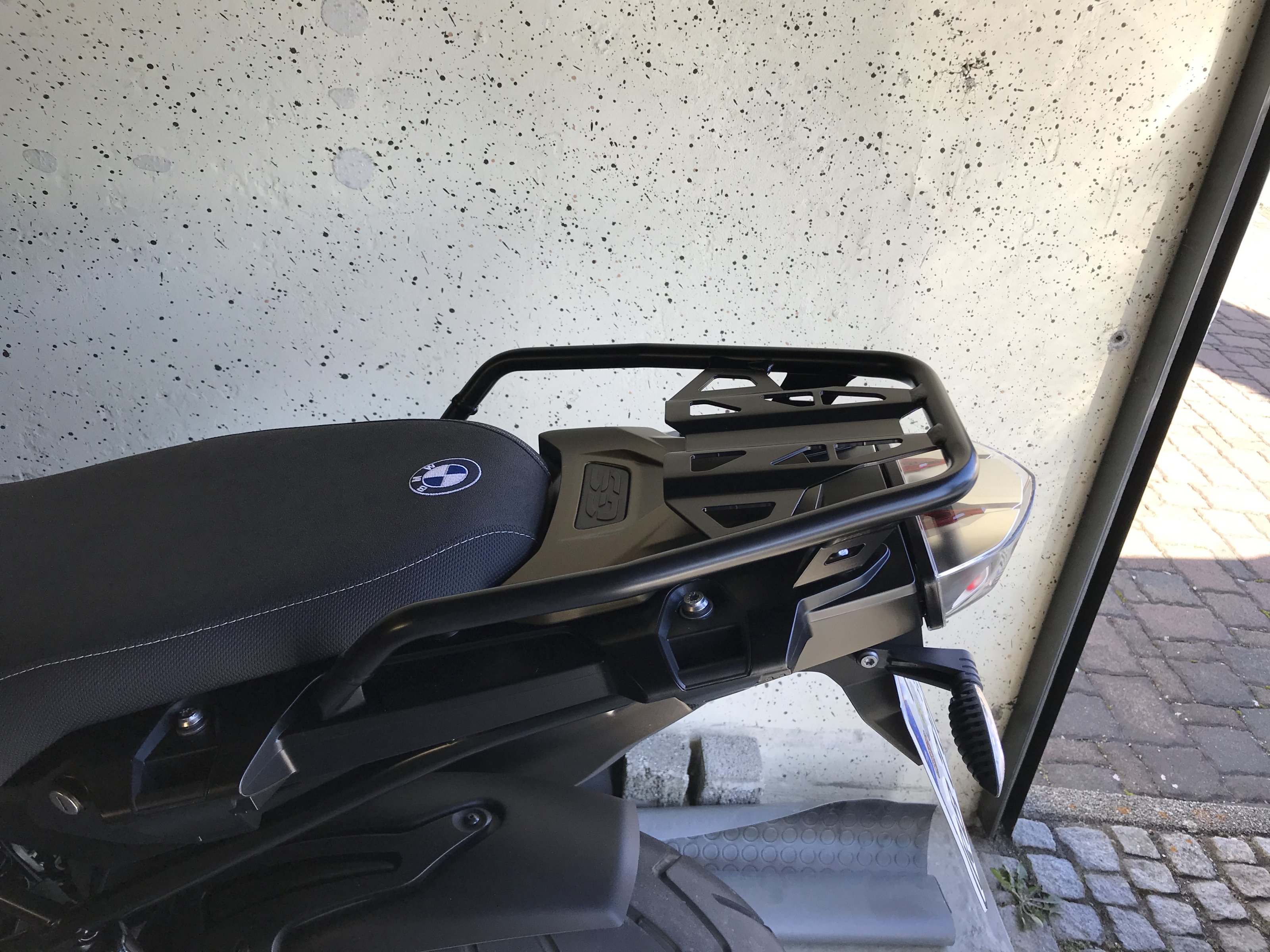

Sooo könnte eine kurze Gepäckbrücke aussehen :-)

Nee, leider nicht. Also jedenfalls nicht so, dass ich es vorzeigen würde :cool:
Schade für sowas braucht’s auch jemanden der nicht nur Schweißen kann, sondern auch Tüftler ist ( und das bist Du :-) Top Arbeit Deine Lösung )

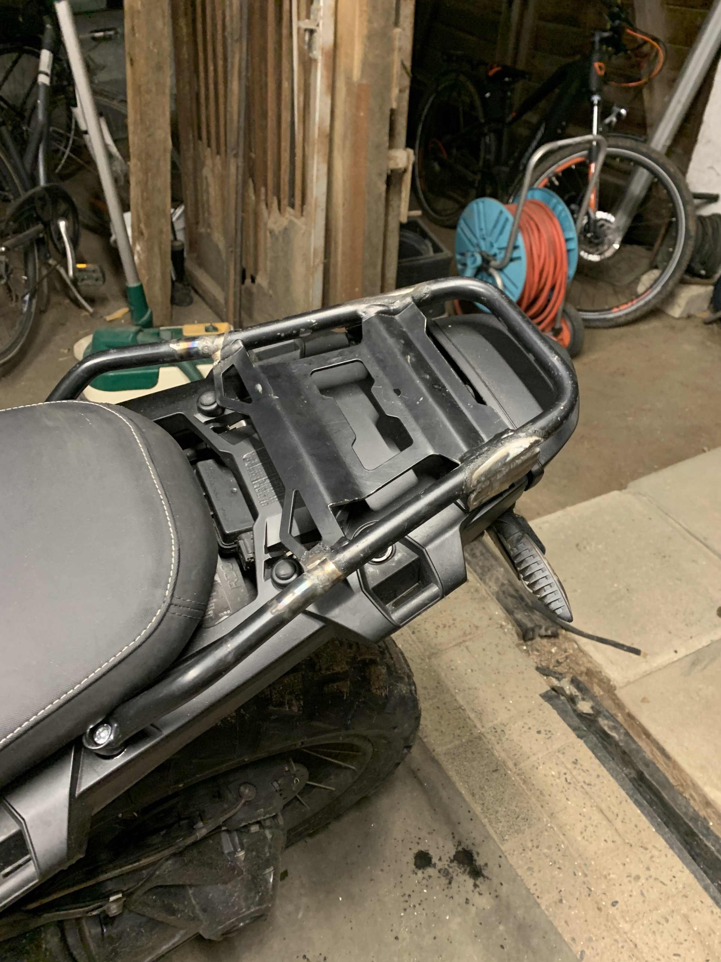

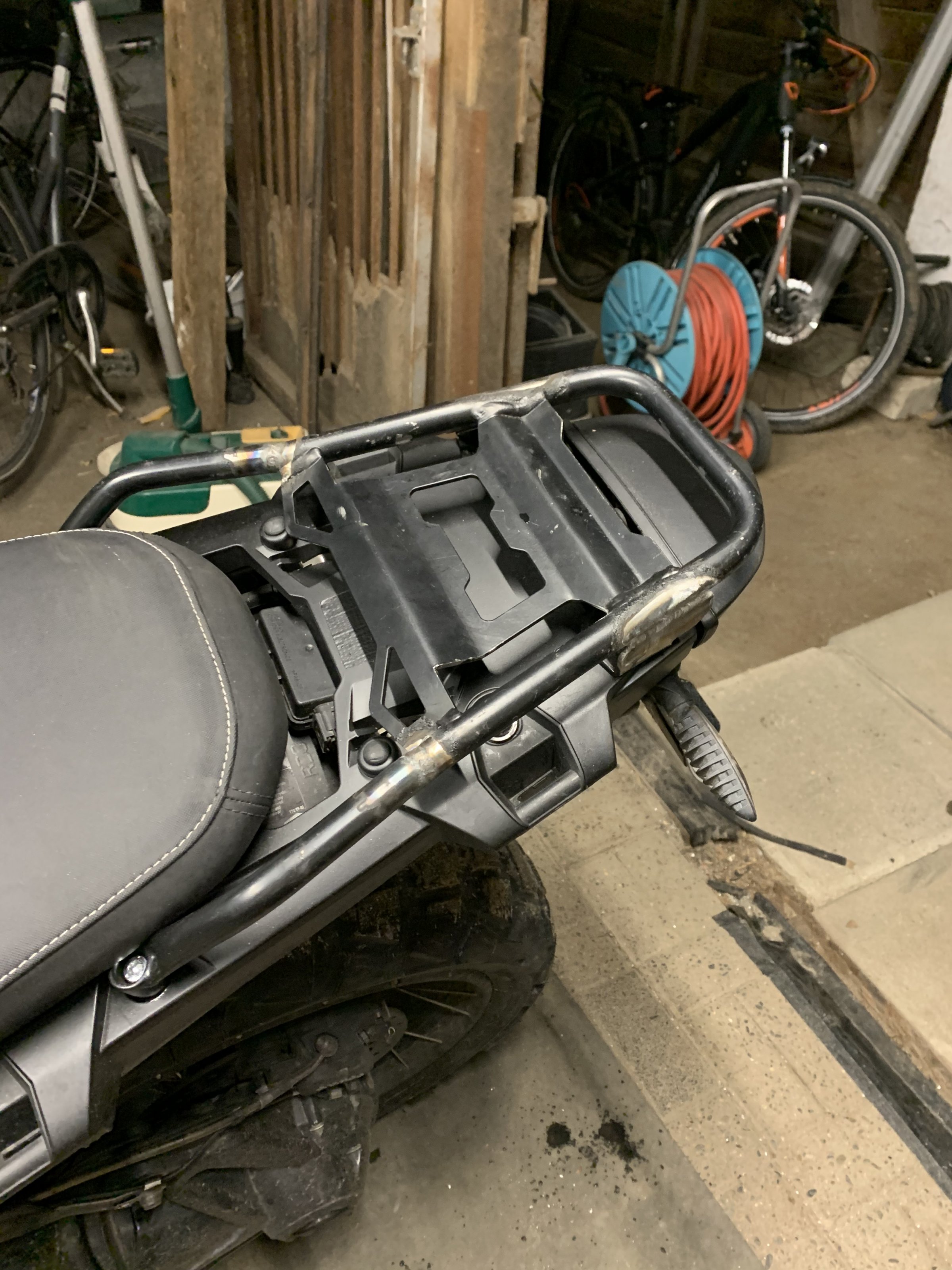

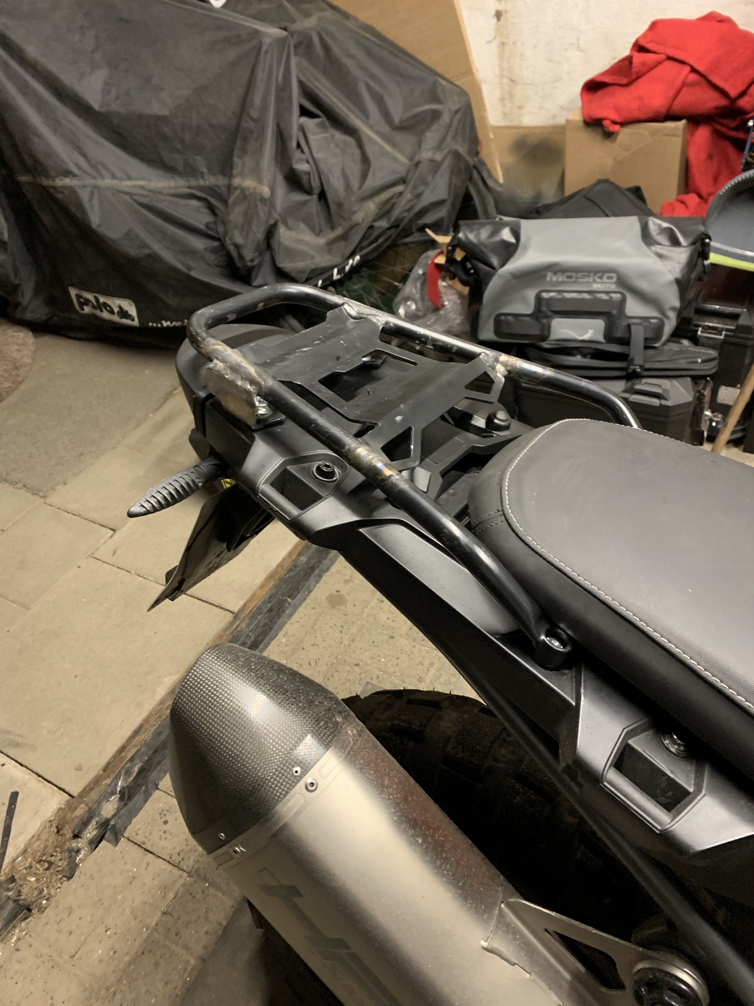

Bin aufgrund der Tatsache das kein TC drauf passt ( wenn ich mal eins brauch .. einen anderen Weg gegangen 😊 muss noch gestrahlt werden 🙏 das Peli bekommt den selben Unterbau dann ist ein Wechsel sicher und schnell vollzogen :-)

@Ace
Ist das der Standard umgebaut? Oder der Kurze mit der Trägerplatte des Standard?
Direkt nach dem schweißen sieht es natürlich etwas martialisch aus, aber muss eben noch gestrahlt werden. Willst du auch beschichten ?
Ace
Ace
06.05.2008
1.959
Trible black Cow 50K
Ne das ist die Standart umgebaut, ist auch sehr flach gehalten( eine beende mit der Sitzbank) ja klar wird noch geschliffen gestrahlt und wieder beschichtet.
Ich empfand die Neue Gepäckbrücke als nutzlos ( wenn mann doch mal ein Pelicase oder Topcase nutzen will oder muss :-))
Die Optik der langen Brücke war fûr mich als. alleine Fahrer nicht okey, und zuviel und sollte ich nicht zufrieden sein ( oder die Sozia entscheidet sich mit zu fahren .. ist eine gebrauchte alte (Brücke) günstiger als die neue.
Und ich hatte die Teile eh hier liegen 😂😂
Bei der Unit garage störte mich, das es nur ein Handlauf ist ( willst da was drauflegen zerkratz man sich die Abdeckung)
Würde garantiert noch besser gehen aber für den ersten Versuch als nicht Schlosser bin ich zufrieden 😁
