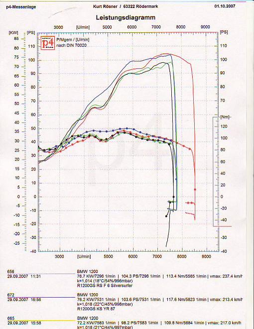

ampertiger hat es schon gefragt...... das mit dem prüfstand hätte ich auch gern gewußt - wenn das diagramm von baldes stimmt dann wäre das ja toll ! :D
kannst du mir zu dem technischen diagramm sagen wie sich der krümmer subjektiv bei dir anfühlt - merkt man da einen unterschied ?? geht die MM nun besser.......

Das Diagramm auf Baldes' Seite wurde mit meine MM in meiner Anwesenheit gemessen.
Super Drehmoment vom Keller bis zur Kraftstoff unterbrechung. Vorallem, kein Loch mehr zwischen 3 und 4'000 U/min.

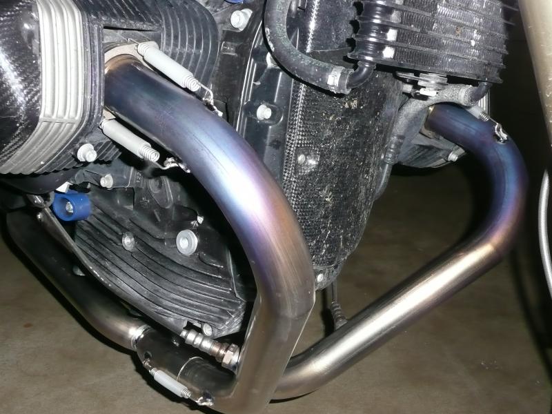

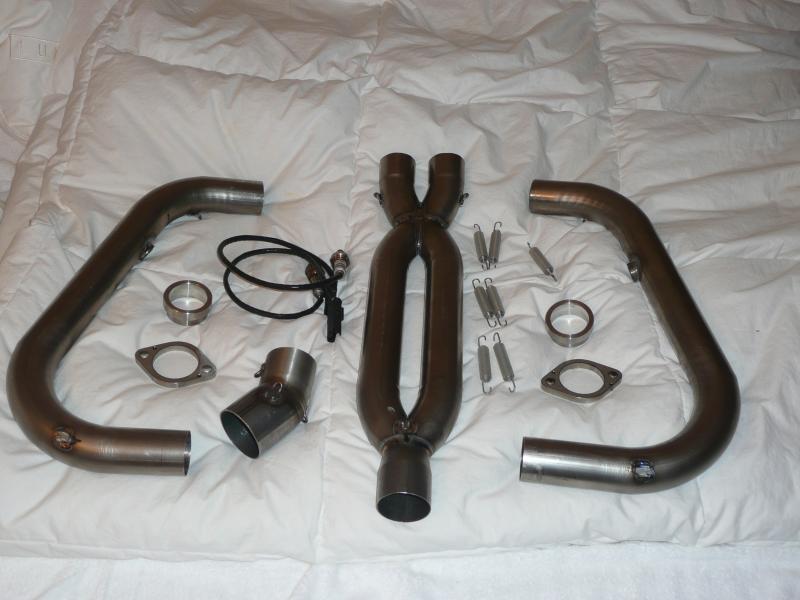

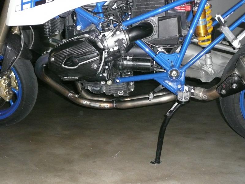

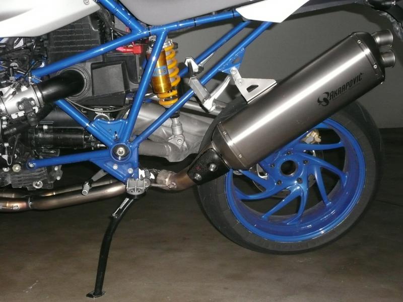

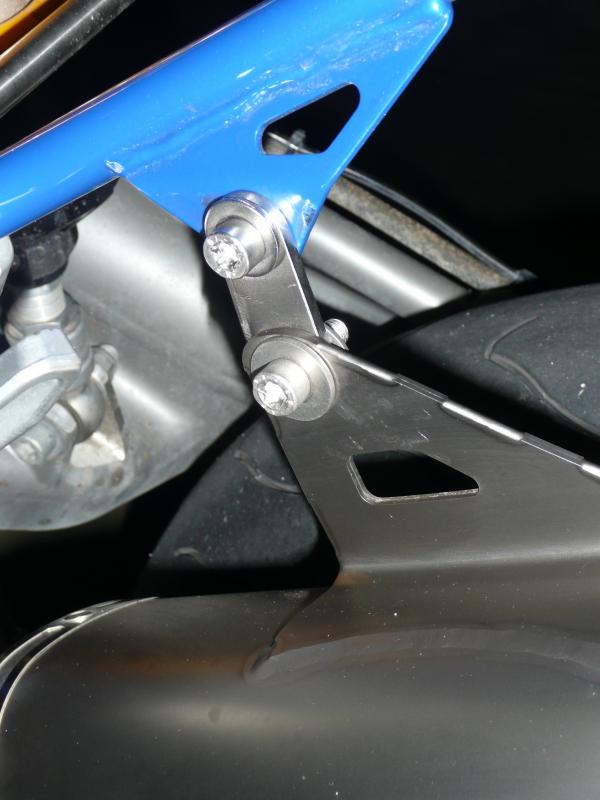

Endlich ein Paar Bilder !
Entschuldingung an alle, aber wie gesagt, war ich fort bis vor kurzem.
Anbei ein paar Bilder, wo man Baldes' Krümmer doch sehen kann.
Viel Spaß Wünsche ich.
Stephan

Hallo Stephan,
danke für deine fotos. Sind sehr informativ (da wirklich von allen Seiten)
Jetzt ist die optische rein persönliche Entscheidung gefallen:
Ne der Krümmer gefällt nicht. Die super langen Lambdakabel und die Halterung am Rahmen sind nicht mein Geschmack :(:(
Da mag auch der laut Prüfdiagramm bessere Lauf nicht helfen.
Stefan

moin Stefan
ich hät da noch eine kurve ( die blaue )von einem Laserkrümmer,
allerdings von meiner 12er GS :p
