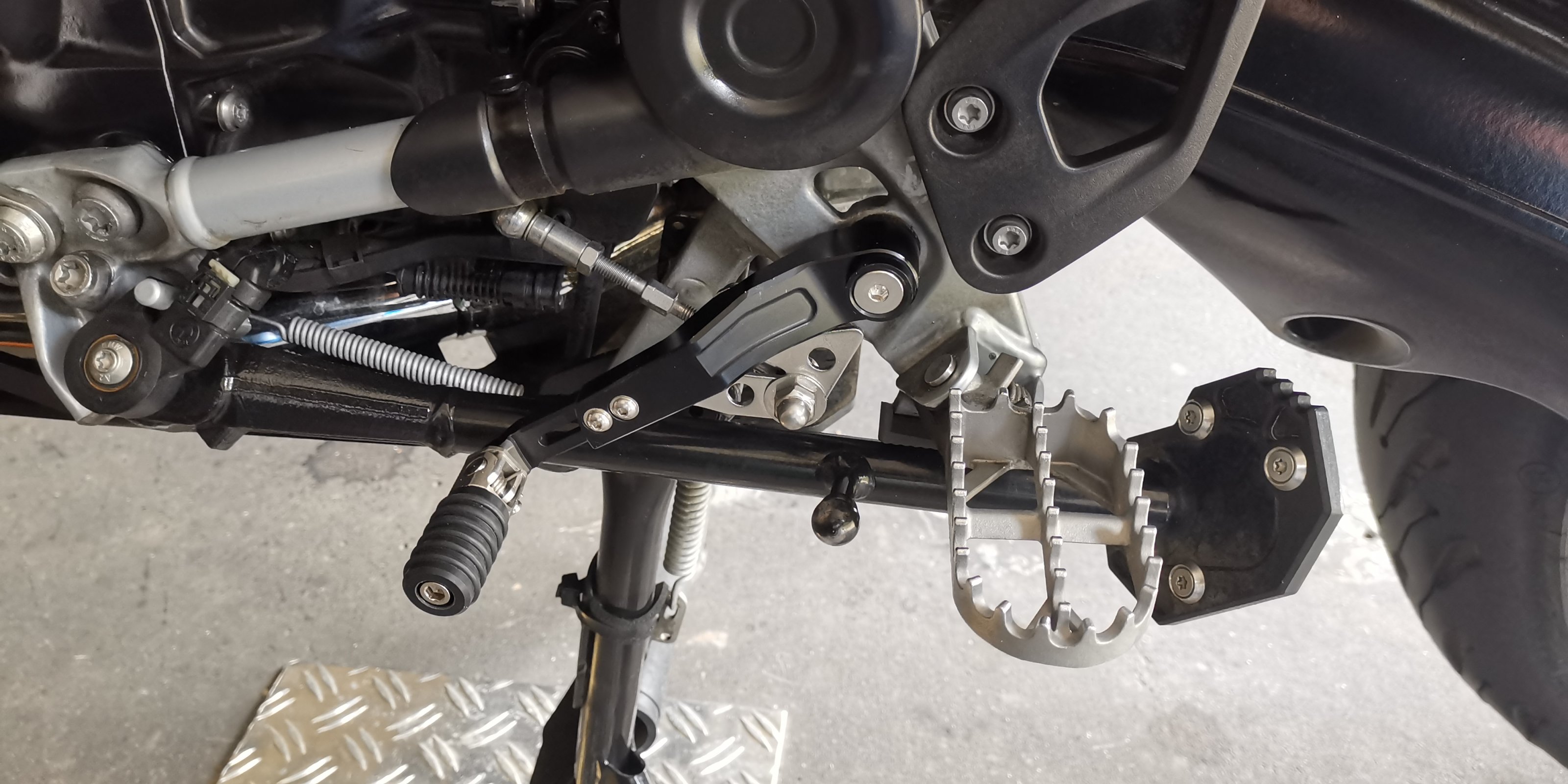

Ich weiß das dieses Thema (in anderen Rubriken) schon durchgekaut wurde.
Nach 50.000km löste sich der Gummi des Schalthebels auf. Kostet neu ca. 10€
Da dieser aber nicht drehend gelagert ist und mich das Axialspiel des OEM Schalthebels schon länger genervt hat, habe ich mir bei Amazon den Chinanachbau (Original?) des Wunderlich Hebels bestellt:
Motorrad Schalthebel, Keenso Schaltpedal CNC Aluminium für R1200GS LC & Adventure 14-17: Amazon.de: Auto
(Ich habe noch 36€ gezahlt)
Bei der Demontage viel mir als erstes auf, das entgegen den Anweisungen im WHB die Gleitbuchse gefettet war. Dieses Fett war natürlich vollkommen verharzt.. :facepalm:. Die Gleitbuchse war auch nicht aus Kunststoff sondern aus Metall.
Neuen Hebel eingebaut und eingestellt in der original Hebelstellung...(Wobei ich mich schuldig bekenne auch hier die Gleitbuchtse (Alu) ganz leicht mit Marinefett geschmiert zu haben.)
Das blöde Seil hab ich direkt in die Tonne entsorgt.
Auffallend: Der Hebel hat in seiner Lagerung 0 Spiel. Und die Gänge flutschen gefühlt nur vom anschauen rein.
Direkt angezogen und ne kleine Runde gedreht. Bedingt durch das dickere Gummi des Schaltstiftes musste ich ein bisschen nachjustieren aber: HAMMER. Das Schalten funktioniert wesentlich leichter/sanfter.
Auch der Schaltassi zickt nicht mehr so derbe rum. Schon interessant, wieviel Kraft beim Schalten wohl offensichtlich im Lager des OEM Hebels verschwindet .
Eine lohnende Investition, wenn sich das alles auch als Haltbar erweist.

Ich habe auch seit ca 80tkm dran. Wenn auch deine Rolle drehbar ist, wundert mich leichteres Schalten nicht.

Andi#87, interessant, danke für die Info.
bestelle ich mir evtl auch. Meine Schaltung zickt auch ab und zu, ähnlich wie von dir beschrieben.
wozu dient das Seil? Fangeinrichtung??

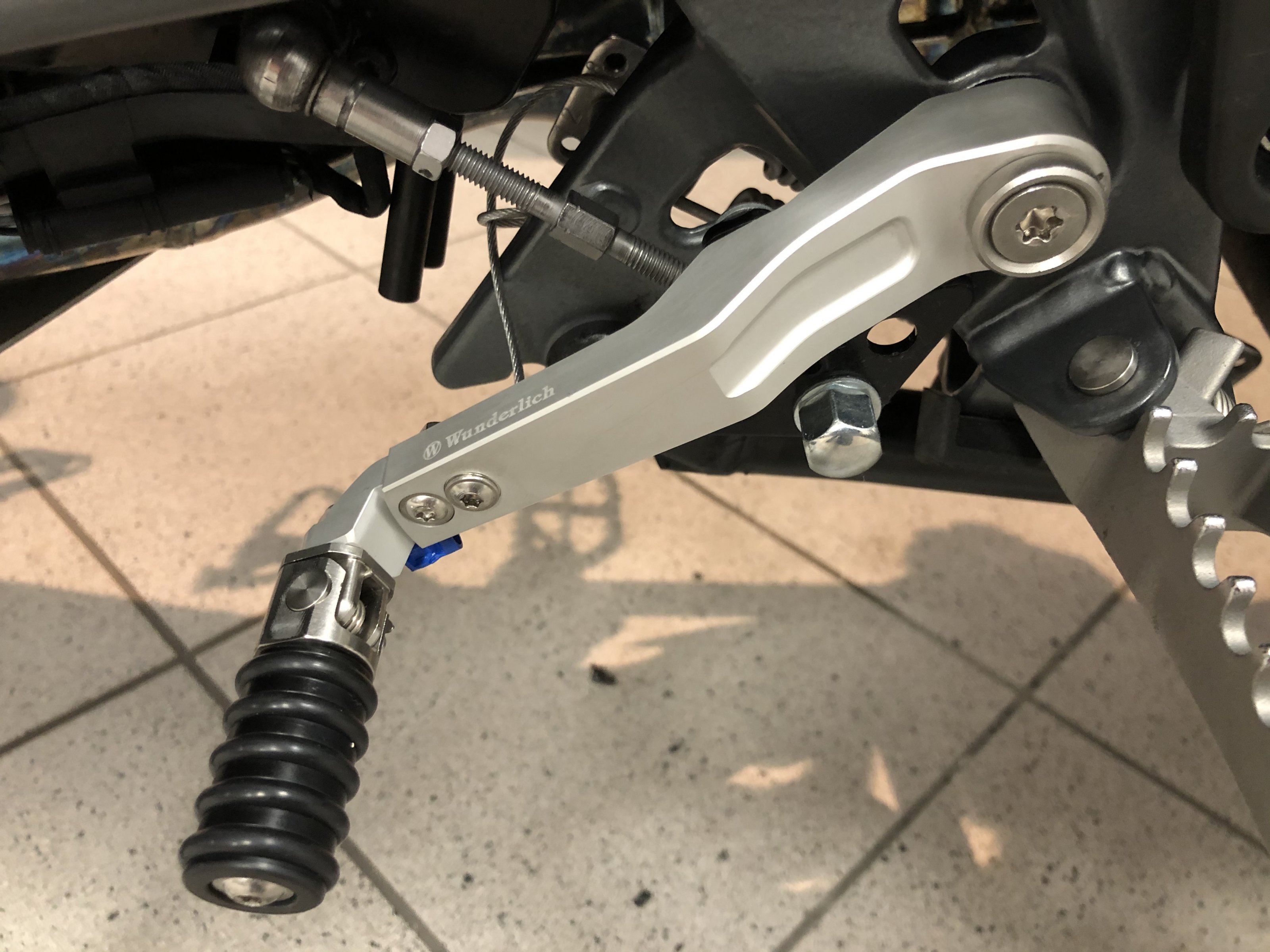

Ich hab die Originale von Wunderlich dran.
Teuer, ja, aber damit unterstütze ich auch deutsche Erfinderkunst. Seh ich zumindest so.
Das Schalten hat sich wirklich enorm positiv verändert. Schaltvorgänge präziser, kein hartes Schalten mehr mit Kupplung, der Schaltassi ist präziser zu bedienen und der Leerlauf problemlos zu finden.
Und..... der Schalthebel klappt weg wenn sie doch mal im Dreck landet.
Für mich ist das Teil von Wunderlich jeden Cent wert.

Mir erschliesst sich immer noch nicht der Sinn des Fangseils.....
Von der Optik ganz zu schweigen:eekek:

Hier mal ein Bild vom Wunderlich Hebel
Auch wenn es OT ist...das Alu sieht aus wie gegossen (und nicht gefräst). Da müssten dann aber schon ziemliche Stückzahlen dahinter stehen....
Beim Ali kostet der Hebel $36US bei freiem Versand...
Hier kann man das montierte Seil sehen. Irgendwer fährt wohl im Gelände und es kommt da Dreck/Büsche/Äste rein?
Ich hab keinen Schimmer...🤷‍♂️
Sie sagen: Mit Fangseil, verhindert das Einschlagen oder Verfangen von Ästen etc. zwischen Schalthebel und Motorgehäuse

Vermute mal eher es dient zur Sicherung der einstellbaren Verlängerung. Wenn beide Einstellschrauben verlustig gehen, fällt das vordere Teil wohl ab.
ist das so konstruiert?
Andi#87
Andi#87
07.11.2010
21.344
42781
R 1250 GSA 2019
Nop. Das ist ein Schiebeteil. Ich hab jetzt beide Schrauben noch nicht rausgenommen aber vom Anschauen her nicht. (Was mich auf die Idee bringt, im laufe der Woche die Schrauben mal alle mit nem Tropfen Sicherlungslack zu bearbeiten :mask:

Ich hatte den Wunderlich auch dran. Aber nur genau eine Fahrt. Mir hat der Hebel so gar nicht zugesagt.
Er ist wertig gearbeitet. Aber ich kam mit diesem extrem leicht drehbarem Gummiteil nicht zurecht. Beim hochschalten ganz angenehm, aber beim runter schalten ging es mit echt auf den Nerv, dass sich das Teil so leicht dreht. Wennst nur leicht drauf trittst dann rollst mit dem Fuß drüber. Für mich ein No Go.
Da ich einstellbar wollte bin ich dann beim original BMW Schalthebel einstellbar gelandet. Damit bin ich super zufrieden.
An meiner XR hatte ich auch eine HP Rastenanlage. Schaut schick aus, aber ein Schalthebel ohne einen Gummi, das ging auch nicht. Da hab ich mir dann was bei Ali bestellt und drauf gemacht. Dann ging auch die. Aber ohne dämpfenden Gummi ist das nix. Und die XR ging etwas leichter Schalten. An der GS wäre das nix für mich. Also Respekt qtreiber, das wäre mir so zu hart.....
