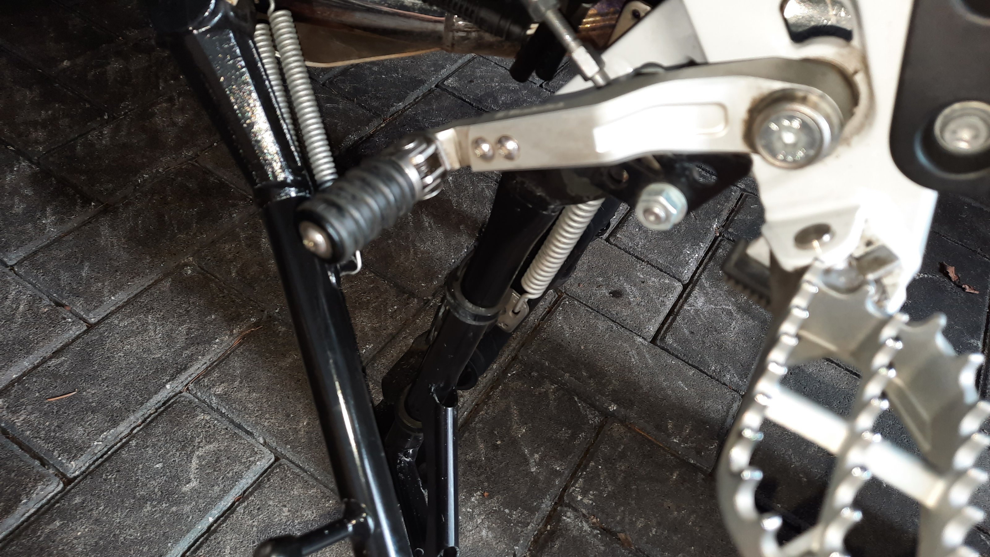

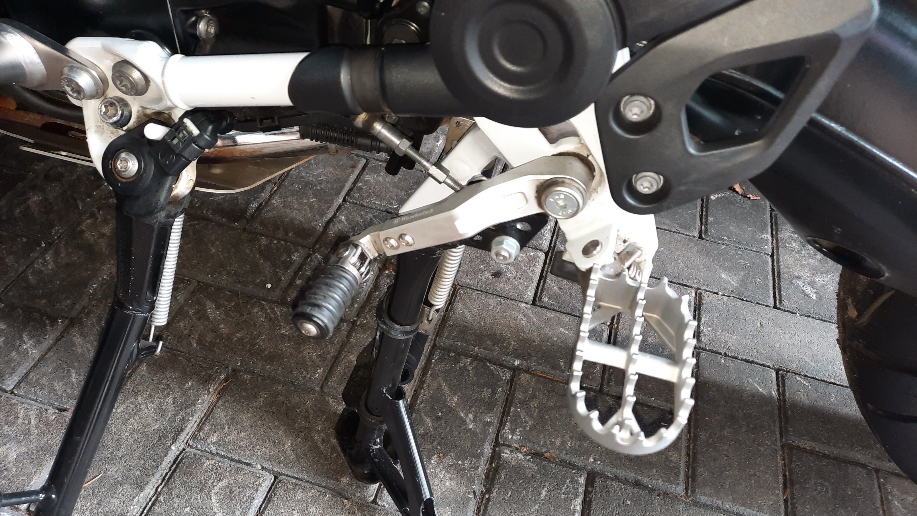

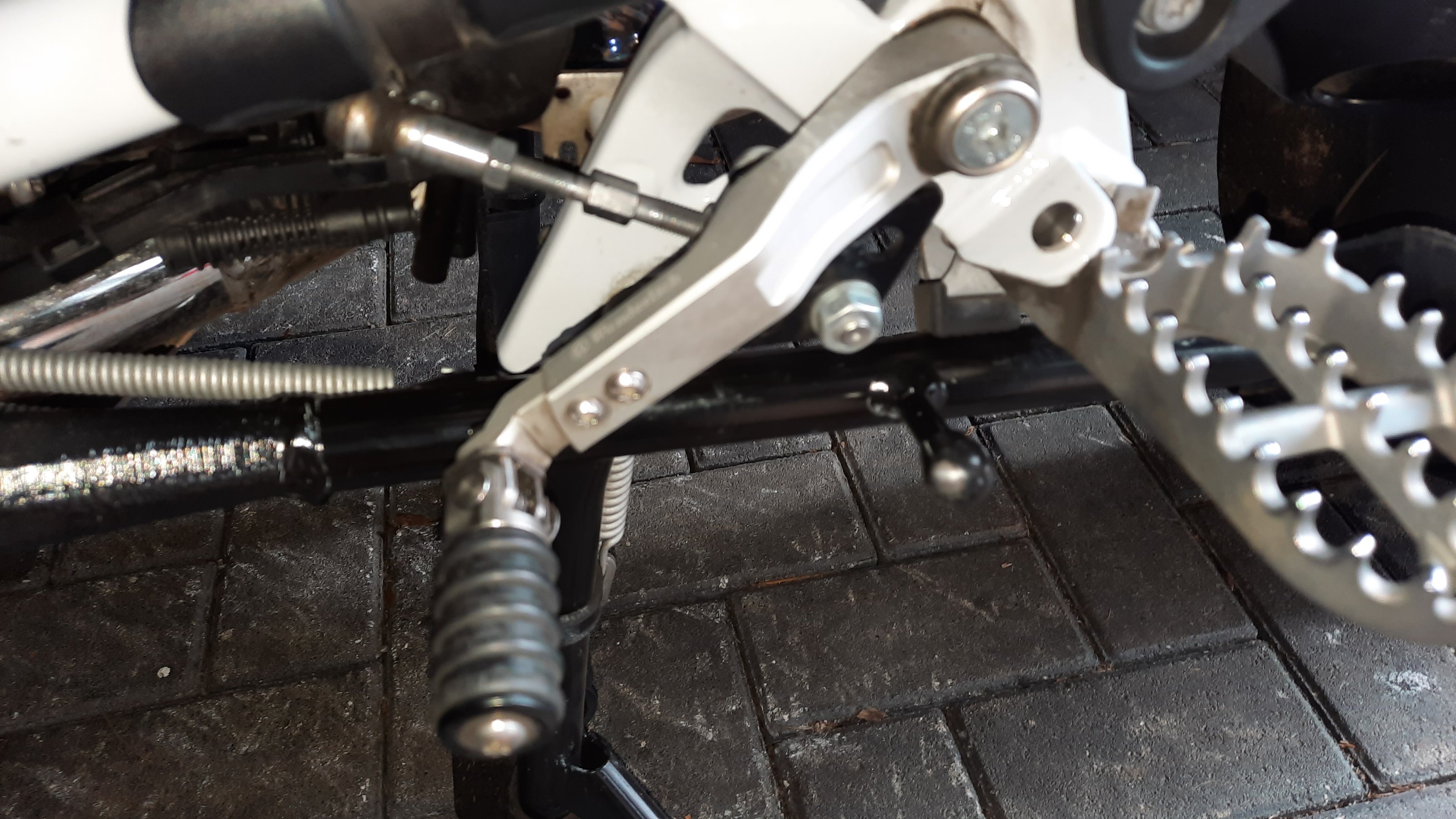

@ Janko, hier sind Pigs:
Übrigends, auf dem Bild des SH vom Chinamann sieht es aus, als sei keine Anlaufscheibe da, die die Rolle auf dem Hebel hält. Gefällt mir nicht!

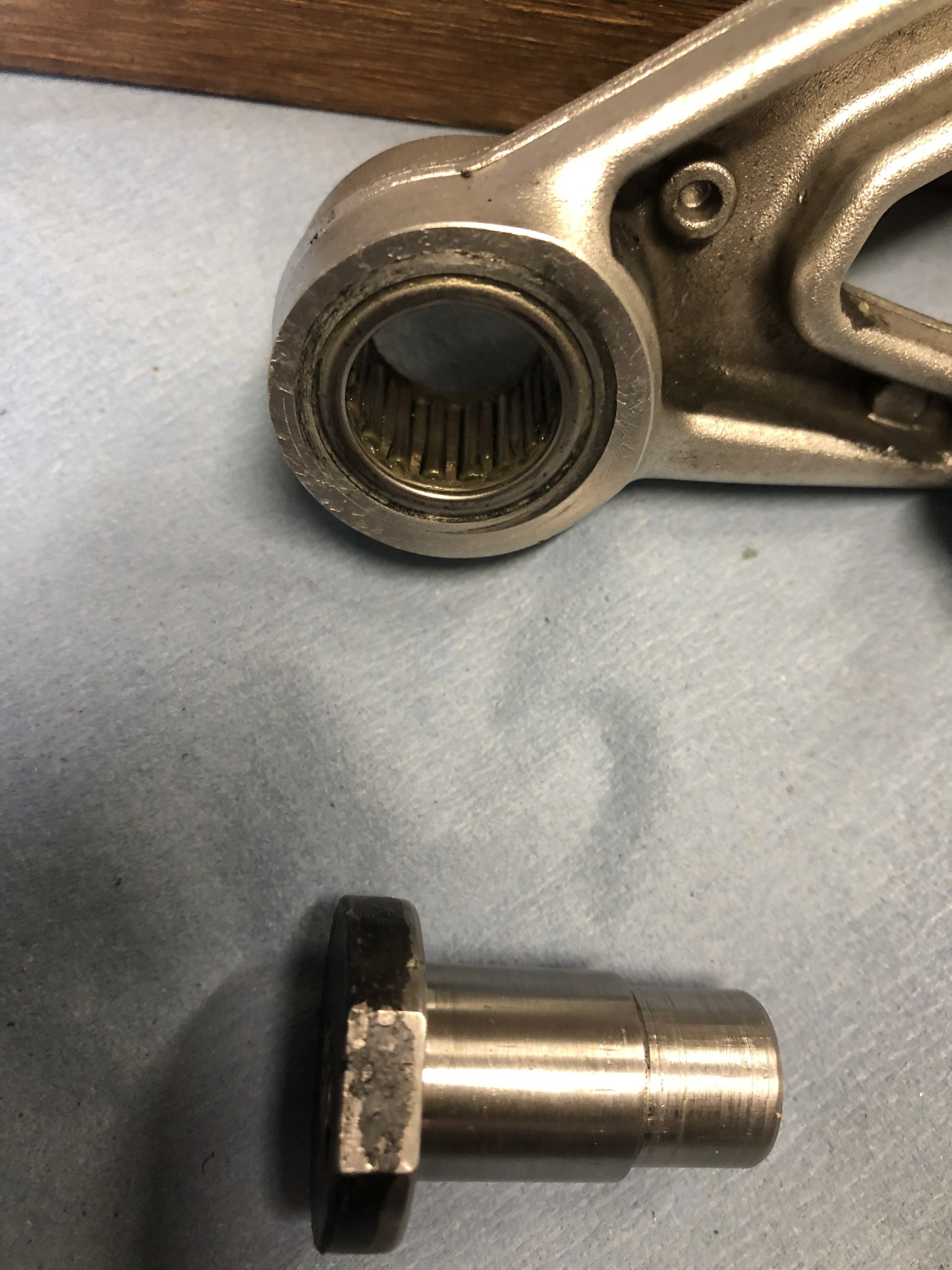

Für meine Sportler waren die wertigen Nachrüst-Teile wenigstens nadelgelagert.
Könnte man wohl auch noch basteln, Welle abdrehen, Buchse aufspindeln, Nadellager rein.
So sieht es aus mit einem nadellager habe ich schon Jahre verbaut

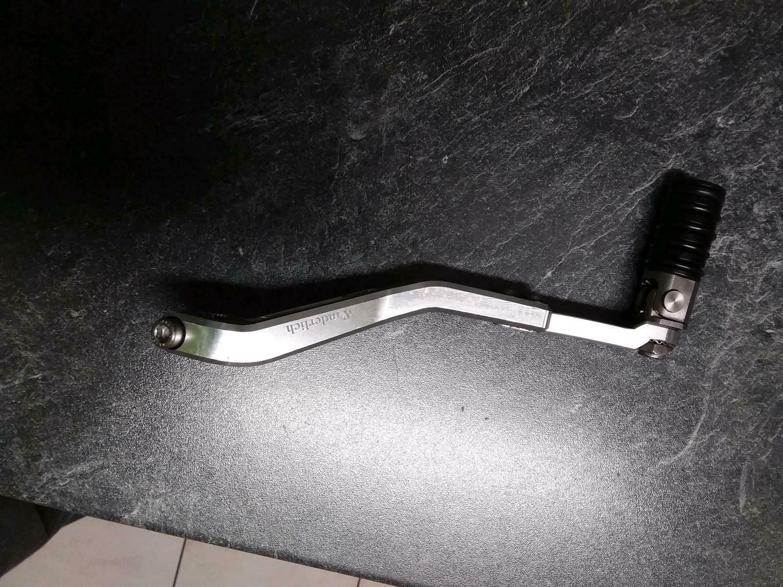

Also ich habe den HP-Schalthebel direkt mit bestellt und bin begeistert.
Meine Frau hatte erst den originalen und leichte Probleme.
Mittlerweile hat sie den Wunderlich Hebel und der ist zu Schalten echt klasse, sogar ein wenig weicher zu Schalten als der HP von Gilles.
In dem Sinne kann ich den Wunderlich nur empfehlen.

Das geht nicht ohne weiteres der Hebel muss man auch noch aufbohren dass nadellager past so nicht
Kann noch die Maßen von der Bolzen und nr von dass nadellager
hier reinstellen wenn jemand
Interessiert ist
Das nadellager passt doch ohne weiteres,habe mich versehen mit einen anderen Schalthebel und Lager man braucht nur den Bolzen und das nadellager

Der Innendurchmesser des Schalthebels (Auge) ist 18mm...(bei der 1250er).
Ich hab (auf die Schnelle als Normlager nur AD 17 oder 20 gefunden 🤷‍♂️
Ist aber auch nicht Kriegsentscheidend.. :wink:
bmwalb
bmwalb
18.04.2015
123
Dass Lager ist 15 x 21 x 16 und wenn man die buchse entfernt ist der Durchmesser 20 mm muss man den Hebel doch nacharbeiten
