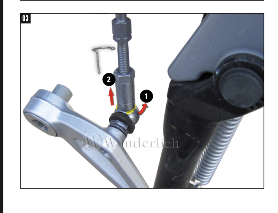

Wie bekommt man die Schaltstange mit dem Kugelzapfen vom Schalthebel ab. Das WHB erklärt das nicht genau.
Da gibt es einen Sicherungssplint. Erst vom Umfang des Kugelgelenks lösen und dann aus der Kugel ziehen. Beiseite legen und merken wo. Das Teil ist sehr klein und filigran.

Danke und alles gefunden.

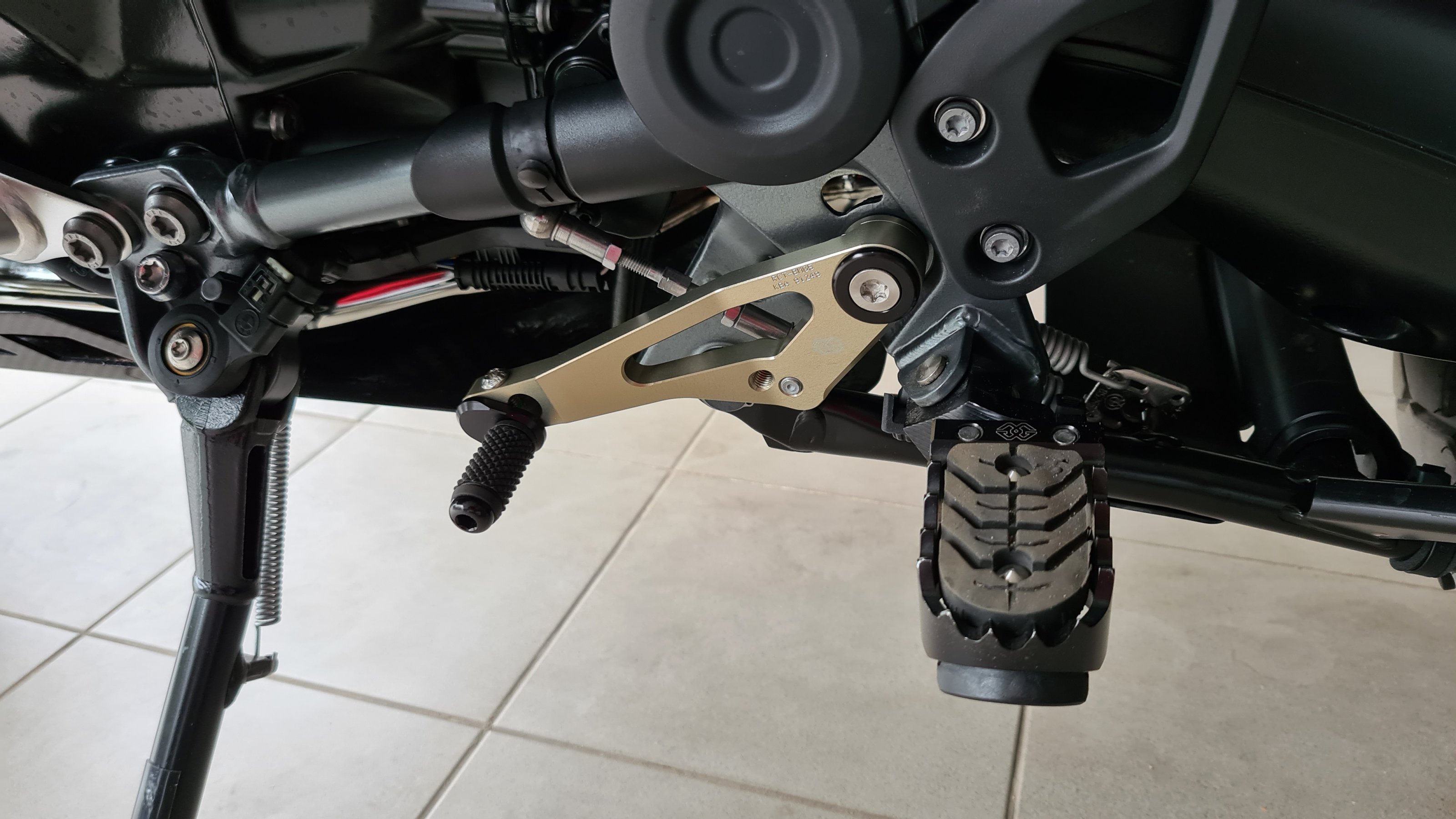

Ich habe gerade den Gilles Hebel montiert. Hat absolut kein Spiel aber baue ich wieder ab, da er nicht richtig passt.
Der Seitenständer kommt beim Ausklappen standig dageben und beim Runterschalten auch. Sind schon überall Macken im Seitenständer und das bei einer neuen Maschine.
Laut BMW WHB kann die Schaltstange nur um 0,5mm verstellt werden. Würde ich diese deutlich mehr verkleiner könnte es passen. Was tut man nun?

Also ich habe die Schaltstange so eingestellt, dass sie am Seitenständer vorbeigeht. Funktioniert einwandfrei. Ich sehe da auch kein Problem, steht auch so in der Montageanleiting von Gilles.
