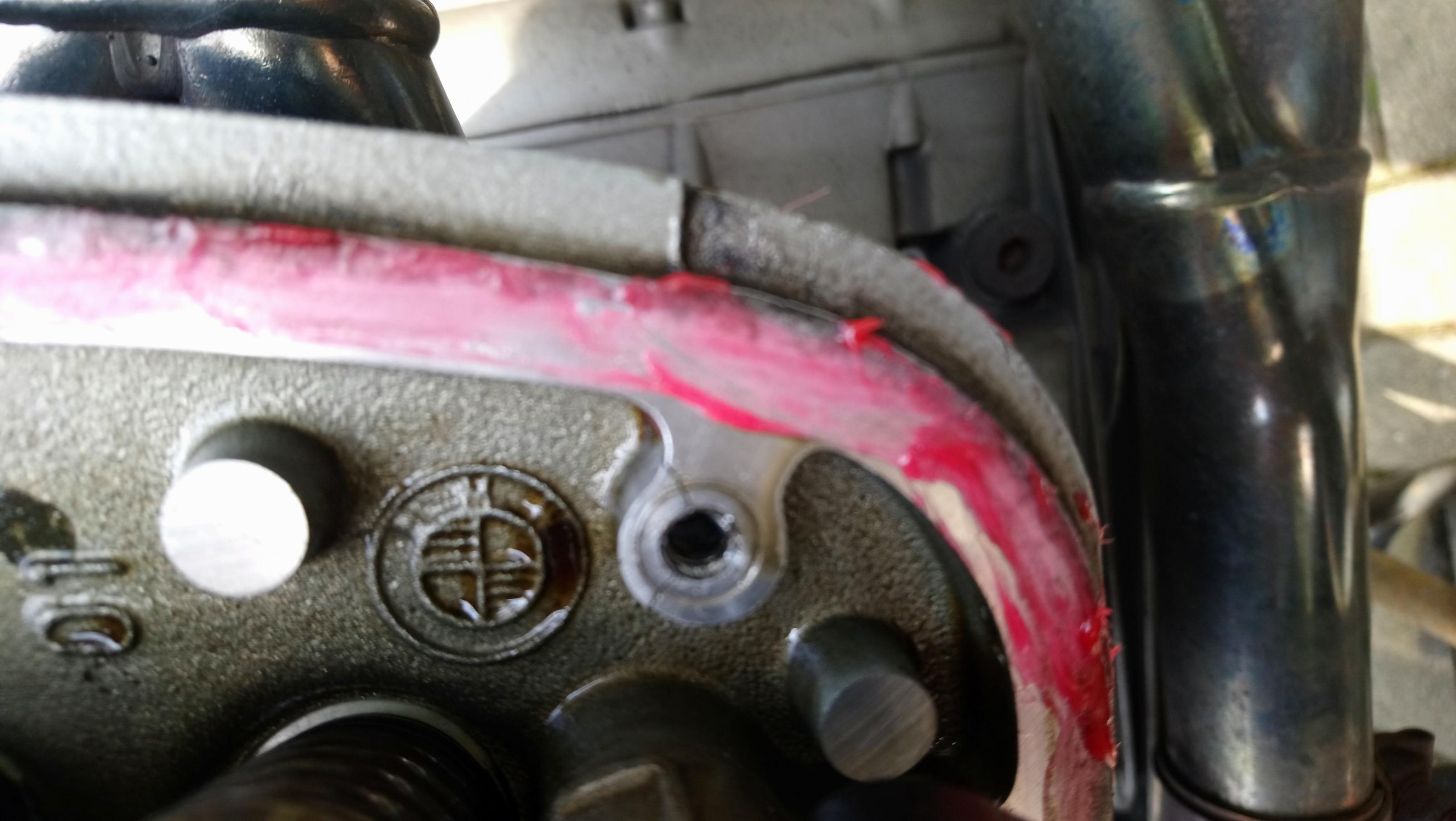

beim letzten Ventilspieleingestelle habe ich wohl zu gut gefrühstückt und den Deckelschrauben bisschen zu viel mitgegeben. Ergebnis, je eine Seite hat kaputte Gewinde :( Eine Seite lies sich problemlos reparieren, die andere sieht jedoch so aus: DSC_0056.jpg
Man sieht zwei kleine Risse vom Gewinde ausgehend. Wie man weiterhin sieht, hab ich die ganze Sache erst mal mit Dichtung aus der Flasche (zusätzlich zur Gummidichtung) versorgt, damit der Weißkittel nicht über die Ölflecken moppert.
Meine Frage, sollte diese Konstruktion dicht halten, würdet ihr trotzdem raten einen neuen Kopf zu kaufen oder den einfach weiter nutzen? Müssen beim Kopfwechsel auch die Stehbolzen neu?

Den Kopf sollte reparabel sein, dafür muss er aber ab und unter die Fräse. Bei DIchtung aus der Flasche krieg ich schnappatmung :-/ Finde das an den Zylinderfüßen schon vollkommen fehl am Platz. Ob die Stehbolzen neu müssen merkst du, wenn es soweit ist. Welches BJ?

Da sollte bischen Fleisch sein. Den bröckeligen Krams oben ausfräsen und das Gewinde eine Etage tiefer setzen, ggf. mit überlager Buchse. Im montierten Zustand würde ich es nicht machen - das wird alles nicht eng und rechtwinklig.
Das Problem an DIchtmaße ist, dass sie das Ölsieb zusetzt, besonders wenn zuviel aufgetragen wird und sie nicht vernünftig trocknen kann.

Moin, ich würde es mit einen Helicoil- Einsatz probieren, der Ventildeckel muss ja nicht das ganze Moped halten!
z.B. hier (Anzeige)
Ich habe genau so einen billigen China-Helicoil-Satz gekauft und habe ihn entsorgt. Die Einsätze sind unsauber gefertigt, das EIndrehwerkzeug ist ungehärtet und verbiegt beim eindrehen der Einsätze und lässt sich nicht mehr entfernen.
Das beste an der Packung ist der Blechkasten.
In diesem Fall (gerissener Guss) hilft nur ENSAT oder TIMESERT. HELICOIL ist nicht schlecht, dann aber bitte die echten von Böllhoff.

Sicher dass die Einsätze in dem Fall funktionieren würden? Würde sich dadurch der Riss nicht aufweiten oder gar der ganze Dom weggebrechen? 🤔

Kannste ja mal einen anschauen lassen. Auf dem Bild siehts für mich jetzt nicht so tragisch aus.

Sicher dass die Einsätze in dem Fall funktionieren würden? Würde sich dadurch der Riss nicht aufweiten oder gar der ganze Dom weggebrechen? 樂
Deswegen ENSAT oder TIMESERT. Das sind feste Buchsen. Nach aber wie gesagt demontiert. Auch wegen Ölkanälen etc.

links oben peinlich genau fettfrei reinigen (Azeton), von aussen den Riss etwas anfräsen und dann von aussen grosszügig mit Kaltmetall arbeiten. In der "Kuhle" stört das nicht.
Wenn das Zeug hart ist den Rest mit einer Gripzange zusammenklemmen (sichern), aufbohren und einen 303-er ENSAT reindrehen. Dessen Schlitz ist nicht für den Schraubendreher sodern gehört als Schneidkante nach vorn. Gripzange weg und gut ist.
Eine "Etage tiefer" ist nicht unbedingt Material sondern ein Ölkanal.

Vielen Dank für eure Hilfe und Vorschläge. Das vorrangige Ziel war es den Ventildeckel wieder dicht zu bekommen, damit der Onkel im weißen Kittel nicht über die Ölflecken jammert und es hat geklappt :P
Ich bin ein Freund des Leitsatzes "never touch a running system". Die nächste planmäßige Öffnung der Ventildeckel steht Richtung Herbst an, dann werde ich mich gezwungenermaßen mit dem Problem auseinandersetzen müssen. Die letztendliche Lösung werde ich dann hier natürlich zeigen.

So ein Problem ist das eigentlich gar nicht. Als bei meinem Mopped bereits drei Kragungen weggeplatzt waren und mir noch drei weitere Heliloils entgegen kamen (nochmals herzlichen Dank an den Vorbesitzer), habe ich das in der Art wie Gerd repariert. Aufwand je Seite etwa eine Stunde, während der Aushärtzeit des Kaltmetalls gleich Ventile und Axialspiel NW eingestellt. Hält schon über drei Jahre einwandfrei.
