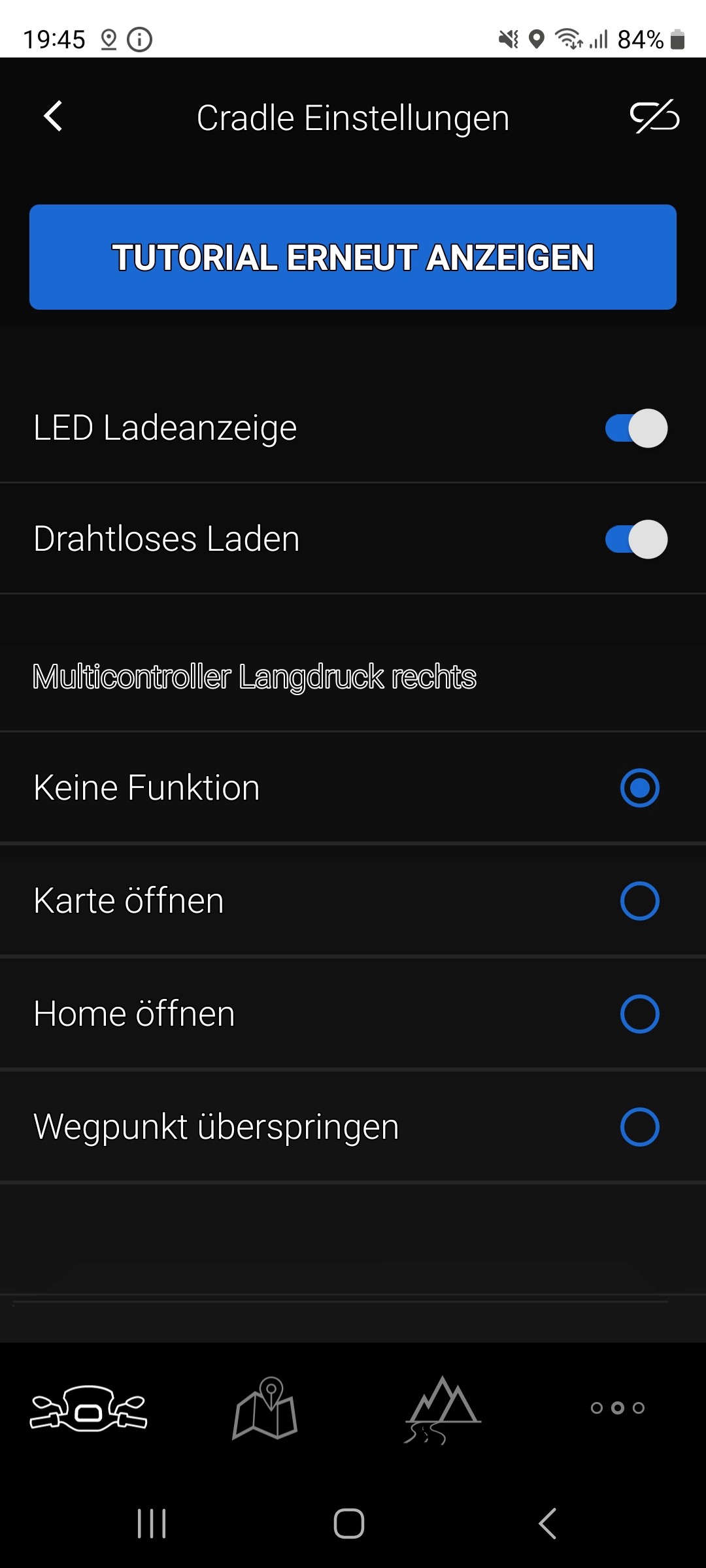

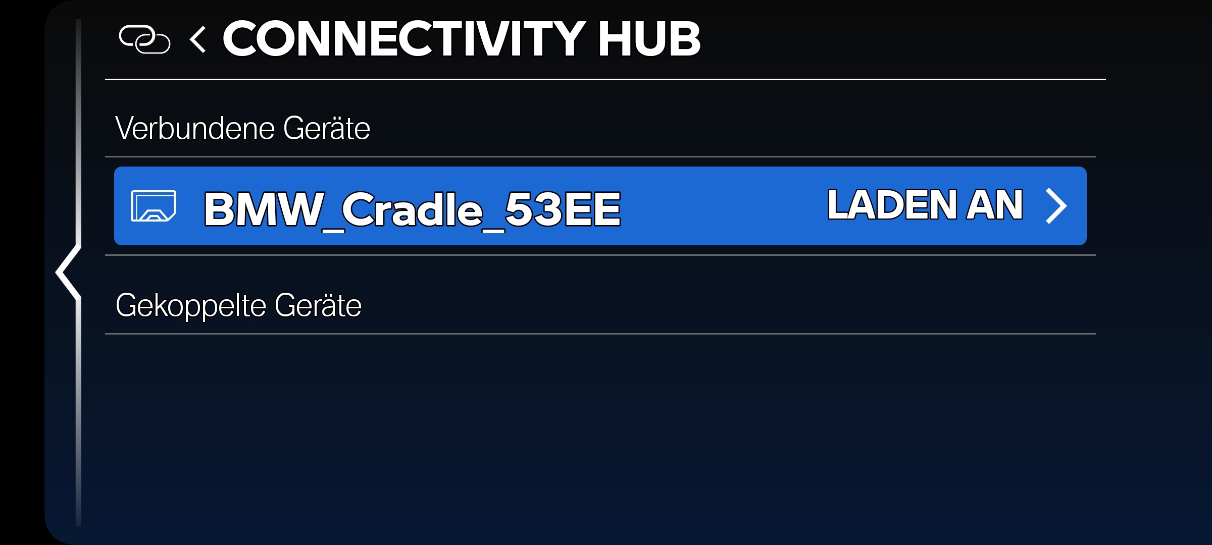

Über die connected App kann man QI ein- und ausschalten
in der App in den Connectivity Hub gehen dort in Einstellungen.
geht aber nur wenn das Handy mit dem CRC verbunden ist

Über die Connected App, Cradle muss mit dem Smartphone gekoppelt sein.
Im Portraitmodus:
und im Cradlemodus:
