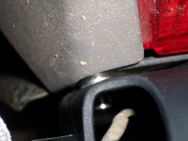

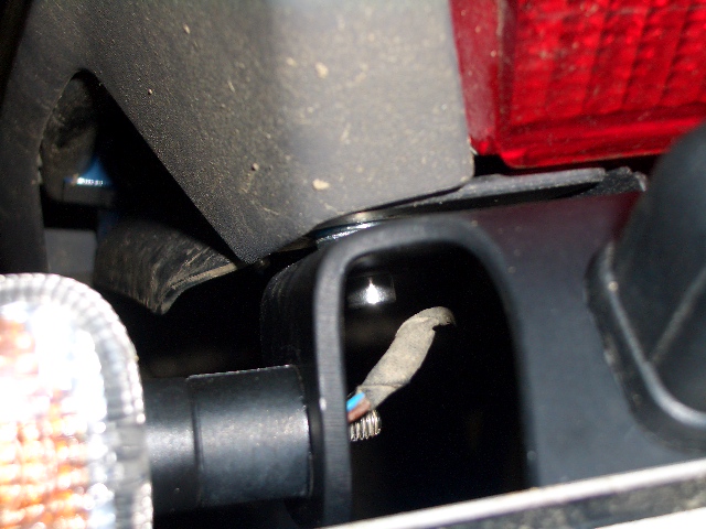

Mein Anbau:
Ach so, noch mal zum Anbau. Die mittlere Schraube oben, um das Heckteil zu befestigen, müßt Ihr 5 mm länger als die originale besorgen. Kann eine Inbus mit Scheibe sein, oder sowas wie die original Schrauben.
Hi @ alle Freunde des Super-ziro-Design-Wahnsinns-Heckteil,
bei mir kam es etwas anders aus:
Die mittlere Befestigungsschraube passt mit 20mm bestens.
Die beiden äußeren wurden von 20mm auf 30mm "verlängert".
Zur spannungsfreien Verschraubung habe ich beidseits außen 4mm durch U-Scheiben ausgeglichen, siehe schlechte Fotos unten.
