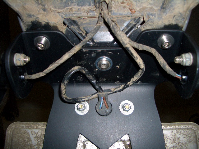

Schalke, welches Problem hast Du mit dem Rücklichtkabel? Es liegt doch genauso dort, wo es vorher auch am Rahmenheck entlang lief. Mußt es halt schön stramm verlegen.
Hat mal jemand bitte ein Foto für Schalke? Von unten, Kabel zwischen Heckteil und Rahmenheck Innenkotflügel?
Gruss, ziro

Also gemeint ist sicher das Kabel für die Kennzeichenbeleuchtung, die anderen bleiben ja im Wesentlichen unverändert.
Das o.g. habe ich hinter sich selbst geklemmt, das wird wohl zusammen mit etwas Schlamm :cool: für einen sicheren Halt ausreichen. Wer Zweifel hat bringe einen Kabelbinder zum Einsatz. :p
So sieht es aus:

Danke für das Foto, Willi!
Jetzt weiß ich, was gemeint ist. Die Lösung wie bei Willi zu sehen, entspricht nicht ganz meinem technischen Anspruch.
(Entschuldige bitte, Willi! :D)
Ich habe bei mir die Kabelummantelung von dem zusammengewickelten Blinkerkabel und Nummernschildbeleuchtungkabel gelöst, dass man wieder zwei einzelne Kabel bekommt. Soweit, dass das Kabel der Nummernschildbeleuchtung oben durch die Gummimuffe gezogen werden kann. So dass es gerade von der Nummernbeleuchtung zur Gummimuffe verläuft. Somit hat man keine Schlaufe mehr, wie auf Willis Foto.
Dazu muß man natürlich oben den "Gepäckträger" und die Rücklichtabdeckung demontieren. Ist aber auch alles in einer viertel Stunde erledigt.
Oben unter der Abdeckung kann man dann die beiden Kabel wieder mit Isolierband verbinden, dann kann das Kabel auch nicht wieder nach unten durchrutschen.
Gruss, ziro

Entschuldigung nicht nötig, im Gegenteil, danke für den Tipp
Hi ziro,
meinem auch nicht!
hab mich auch kurz gegruselt, als ich mir das Foto angesehen habe :eek: und wollte oben noch schreiben: "für eine elegantere Lösung wäre ich dankbar", aber die hast Du ja schon mitgeteilt!
Werde ich kurzfristig auch so lösen!

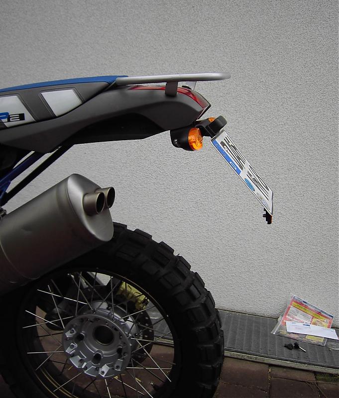

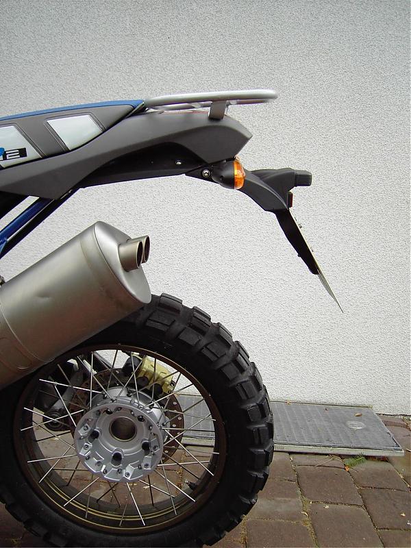

danke Ziro
so sieht meine vorher/nachher aus......geil!
Markus
meine 5 anderen Motorräder und meinen Jaguar hab ich absichtlich aus dem Bild gefahren...:D

na von hinten kann doch jeder dein Heck fotografieren (haben hier auch alle schon fleißig getan) bei meinen Fotos sieht man aber um wieviel höher das KZ kommt.:D
Markus
