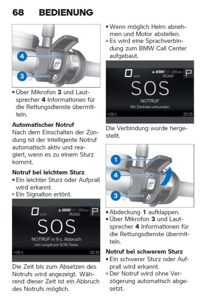

Wie dem auch sei, die Frage ist: Wo sitzt das Mikrofon?
  1. in der Bedieneinheit?
    1. BMW Motorrad 61319467938 Bedieneinheit Notrufsystem - LEEBMANN24
  2. oder im Kombischalter?
    1. Kombischalter rechts, Taster schwarz - LEEBMANN24
Ich würde ja von der Bedieneinheit selbst ausgehen, weil das Notruf- Dingens ja optional ist, würde es aus meiner Sicht keinen Sinn machen das Mic in den Kombischalter zu bauen, aber ich entscheide sowas ja nicht :wink:

Das Mikrofon ist in dem Gehäuse in dem sich auch der SOS Knopf befindet. Also in der Bedieneinheit.

OK, also wie ich es vermutet habe, danke dir :smile:
Meine Werkstatt wollte mir dafür nämlich die 180€ berechnen für den Kombischalter ... daher meine Verwunderung.

EDIT: Wobei ich gestehen muss, dass ich auf die Anleitung nicht gekommen bin, ich hätte nicht gedacht, dass das so ausführlich da drin steht ... den Schuh muss ich mir also auch anziehen :D

Und weil heute Mittwoch ist, ich gute Laune habe und grade für morgen eine Mopped Tour plane, hab ich Dir das Wechselprocedere mal herauskopiert, aus der schlauen Biebel... :wink:

😂 danke dir. Die Bibel hatte ich mir damals auch direkt mitgekauft. Hat die 80€ oder was die gekostet hat schon mehrfach wettgemacht 🙌🙌🙌
… aus eigener Erfahrung weiß ich, man sollte wissen wo der Lautsprecher und das Mikro ist. Ich musste mich schon einmal nach einem Umfaller mit meinem Spiegel unterhalten (ich wusste nicht wie man den Anruf abbricht, da das nicht gut in der Anleitung beschrieben wird)!
Das war jetzt nicht schlimm, aber alle die um mich herumstanden meinten hier kann nur ein Arzt helfen, da es ja nicht normal ist wenn man sich mit seinem Motorrad bzw. Spiegel unterhält.
Das war jetzt nicht schlimm, aber alle die um mich herumstanden meinten hier kann nur ein Arzt helfen, da es ja nicht normal ist wenn man sich mit seinem Motorrad unterhält.
Das steht sogar riesengroß auf dem Display "Abbruch mit Langdruck auf die SOS Taste".
Wo es am Lenker ist weiß ich aber nicht in welcher Komponente selbst.
Habe das Ding auch schon benutzt aber übers Sena damals noch. Man kann über das Ding nämlich auch super Unfälle melden, an denen man nicht mal beteiligt ist. 😉

… ich meinte mit dem man soll schon wissen wo alles sitzt, weil man kaum verstanden wird wenn es relativ laut um einem herum ist und der Lautsprecher ist nicht groß genug um bei normaler Entfernung noch gut verstanden zu werden.

Sicher? Ich bilde mir zumindest ein, dass es gehen sollte?
In der Anleitung steht Helm absetzen. Das ist ja seltsam. Ich hätte geschworen das geht. Habe beide male als ich an einem Unfall war total selbstverständlich in den Helm gesabbelt und die haben scheinbar alles verstanden.
