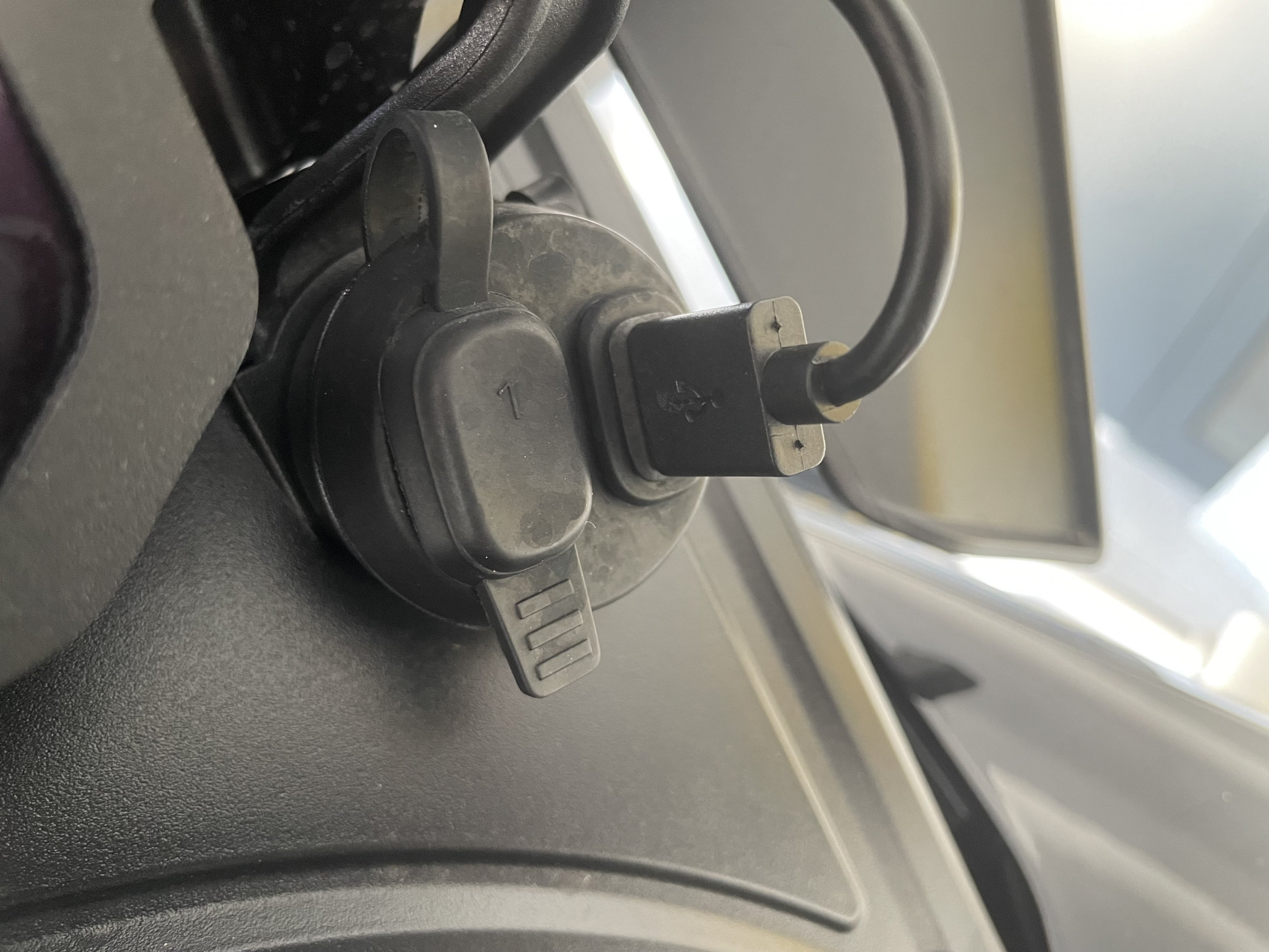

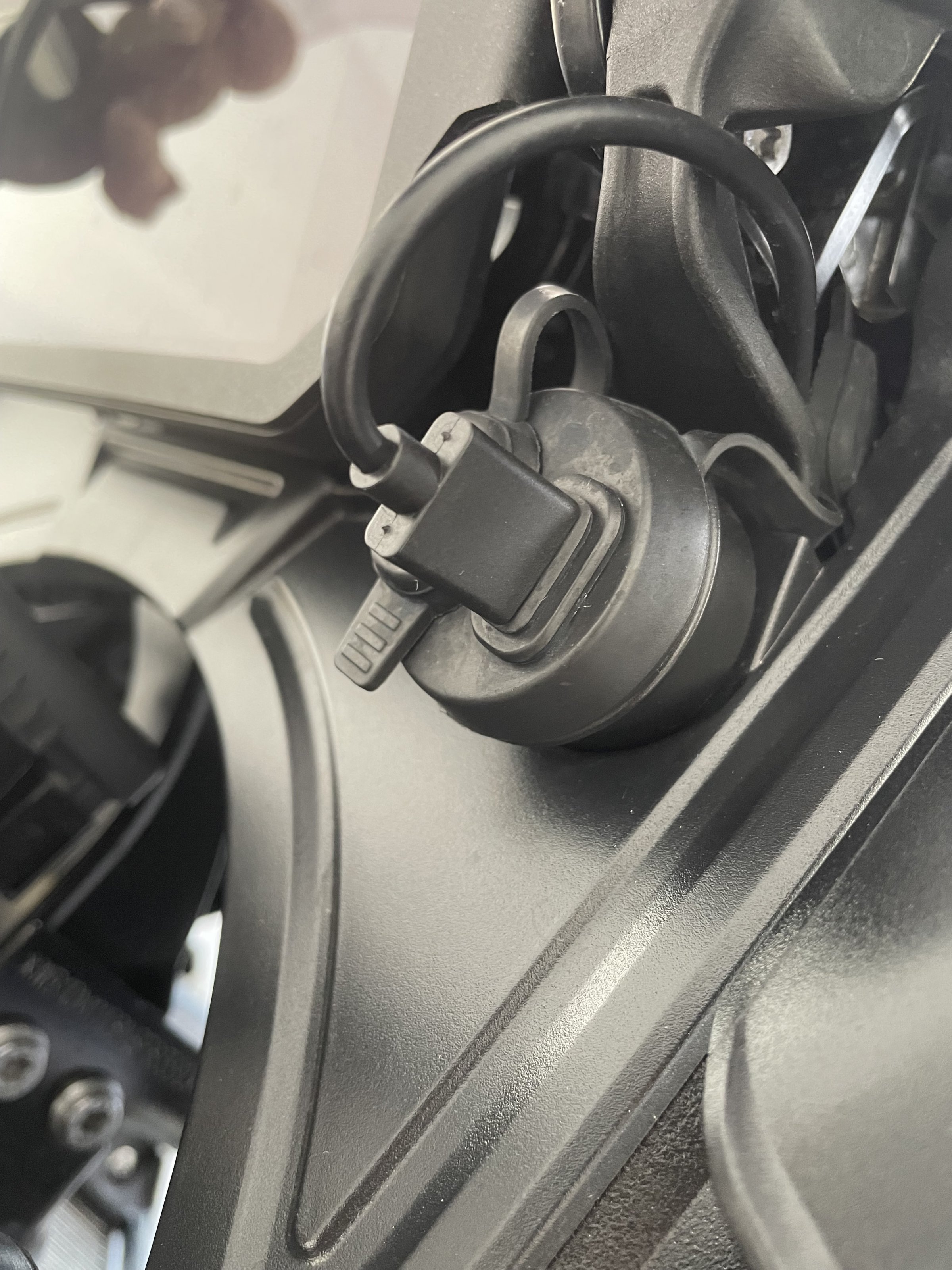

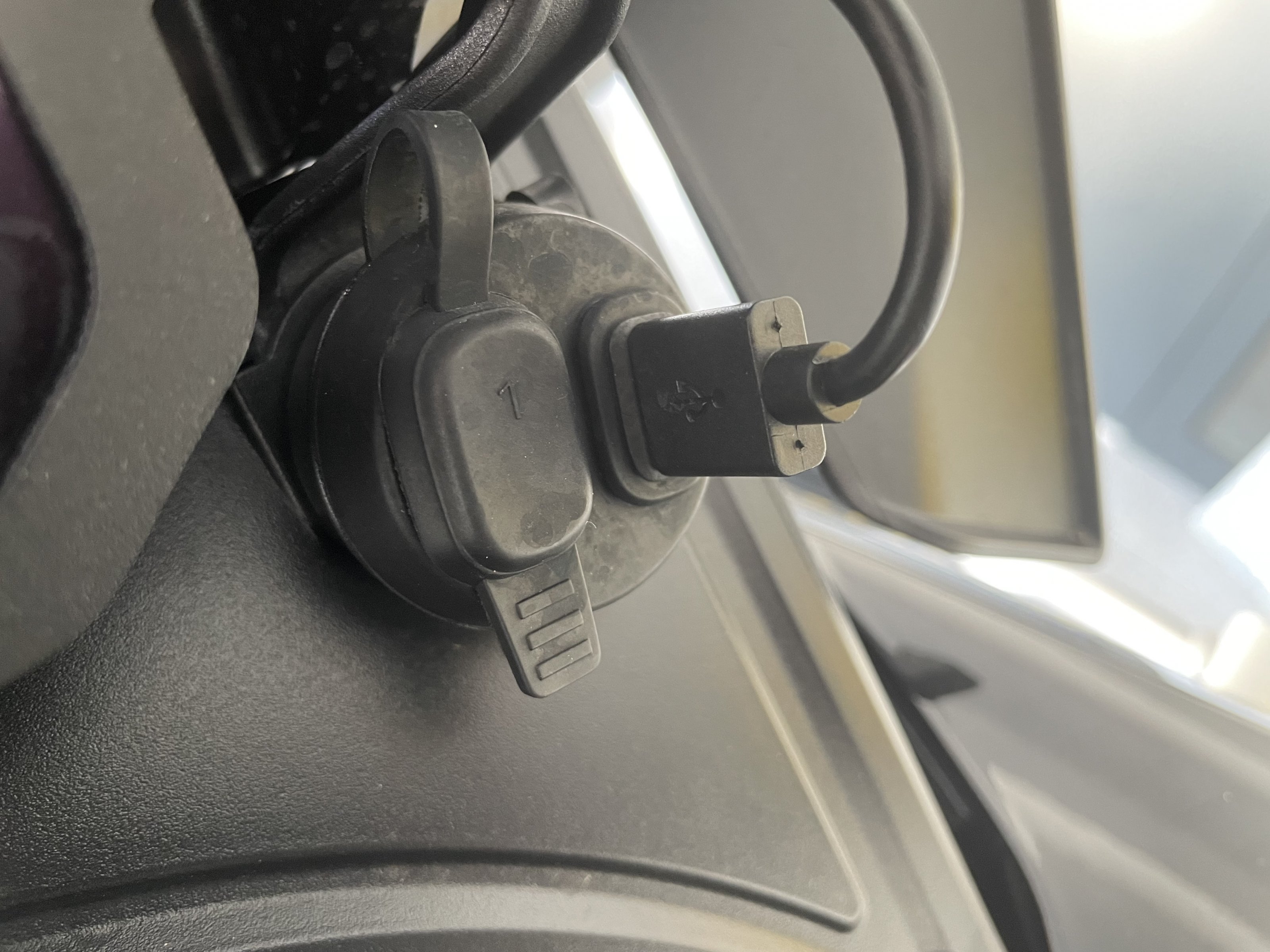

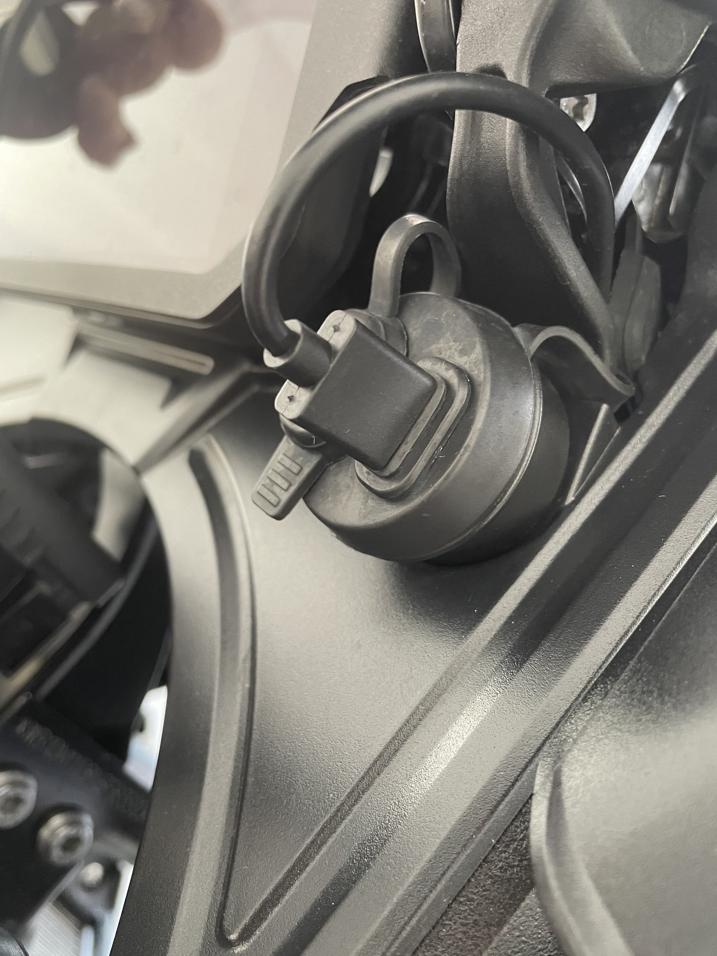

San_Bernardino
23.05.2022
1.136
Top, danke! Hat super geklappt und sieht endlich aufgeräumt auf.
Nur die Schraube von der USB-Dose… irgendwann kriegt man den Schlüssel nicht mehr im benötigten Winkel angesetzt, weil da unten Zuviel Zeug rumbummelt.
Und dann die USB-Dose… Die geht zwar auf, aber da was reinzustecken wird ulkig 🤣
Daher die dumme Frage: ist der Spannungswandler von 12V auf 5V in der Dose oder kommt da schon nur 5V an am Stecker? Der ist nämlich gleich wie bei der 12V Dose, die mir da vorne eh lieber wäre.
danke, Orso
Wenn du die Steckdose auf 8 Uhr verdreht einbaust, bekommst du auch einen Stecker eingesteckt. Siehe hier in meinem Beitrag: Obere Abdeckung für den Gabeltunnel für die R1250GS aber auch die R1200GSLC
