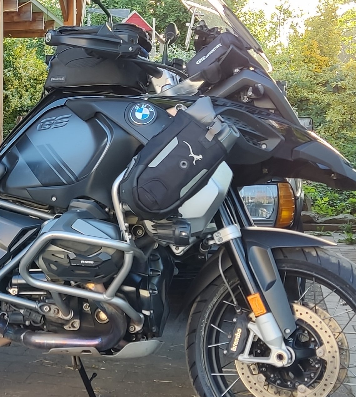

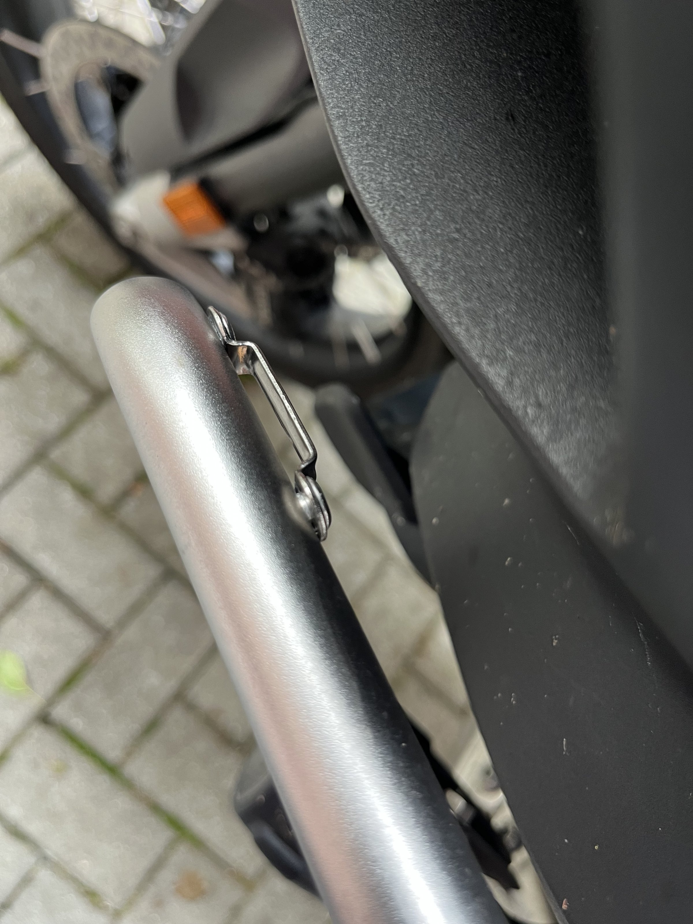

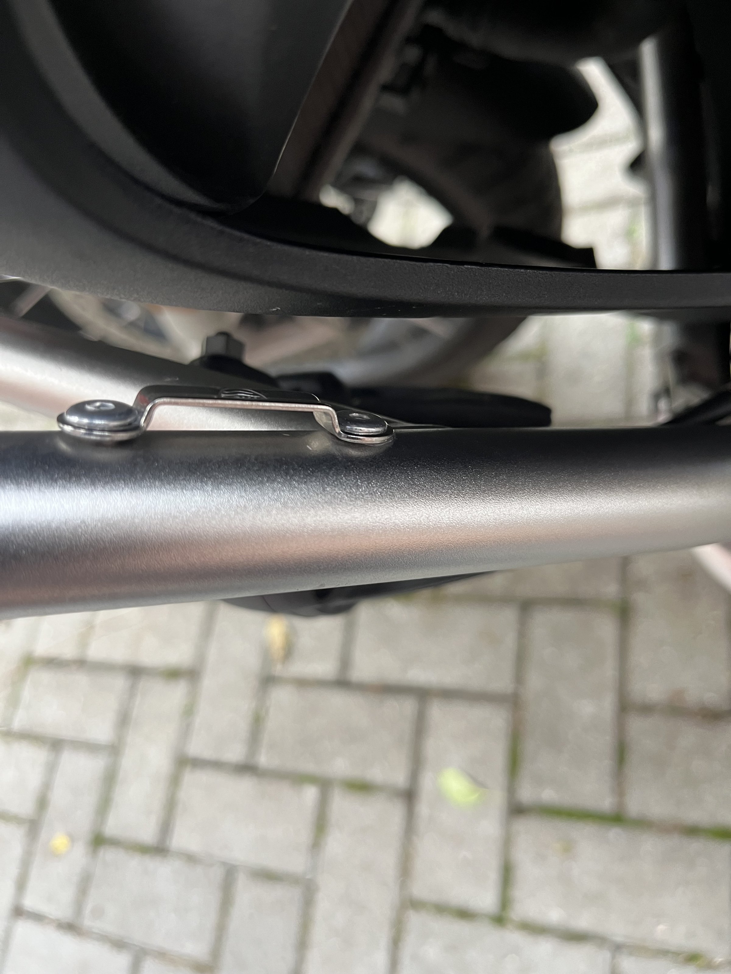

Hi Pelzi,
ich fahre an meiner ADV an den original Sturzbügeln die Dry Bag 80 von SW MOTECH. Damit die Gurte nicht verrutschen können, habe ich von hinten kleine Gurtösen aus Edelstahl aufgenietet. So halten die Taschen bombenfest - auch wenn’s richtig holpert.
GSrüsse
Frank

Das Problem bei den Tankschutzbügeln der 12erGS LC gegenüber der 1250iger ist, dass die Bügel nach vorne unten spitz zulaufen. Das erschwert die Befestigung von Taschen. Deshalb habe ich mir die Gurtösen angemietet. Da rutscht niGS mehr.
GSrüsse Frank
