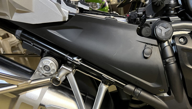

Heute gekommen. :smile:
Sehr gute Optik und sehr sauber gearbeitet.
wenn es jetzt noch gut passt, alles richtig gemacht
nochmals danke für den Tip
Gruß Micha

Ich habe meines heute verbaut. Passgenauigkeit ist perfekt. Bei dem Aliteil konnte ich die 2 Schrauben unten überhaupt nicht benutzen da es einfach zu klein war. Hier überhaupt nicht. Hat perfekt gepasst und war auch relativ schnell verbaut. Ich glaube eine halbe Stunde hab ich dafür gebraucht.

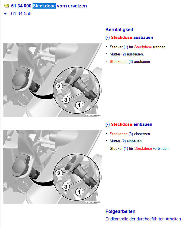

Hallo
hab heute schon ein Weilchen zur Montage der Abdeckung an der Motorradsteckdose verbracht. :banghead:
Der Plastikschlüssel - ein Joke.
Hab mir jetzt eine gekröpften 22er Ringschlüssel bestellt den ich dann anpassen kann
Meine Frage
Einige von euch haben doch Zugriff auf die Werkstattarbeitsschritte
heist Montage/Demontage Bordsteckdose GS 1250 - 2021 ( spezieller Schlüssel,Tool)
Kann mir nicht vorstellen daß die Schrauber beim Händler auch so rumdoktern müssen
wie ich.
Vielleicht eine blöde Frage
Micha

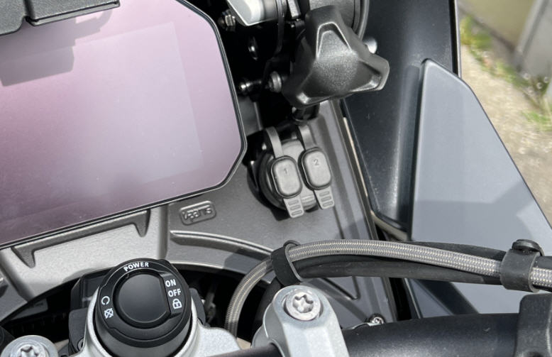

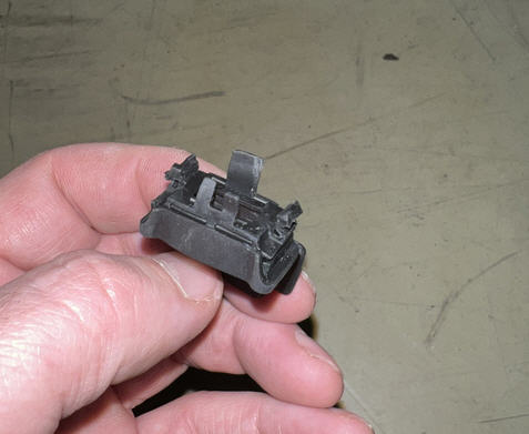

Die Anleitung bei BMW ist recht spartanisch.
Es ist ja bekannt, dass mit der Abdeckung der Deckel der Steckdose stört. Ich habe versucht den Gummi raus zu fummeln und anders herum rein zu setzten.
Das hält aber nicht mehr weil man den Gummi nicht zerstörungsfrei raus bekommt. Vielleicht hätte man die Laschen abschneiden und den Gummi einkleben können.
Somit ist es bei mir die Doppeldose geworden

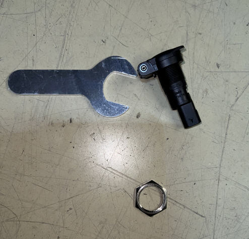

Du hast Recht, dass der Plastikschlüssel Müll ist. Der verbiegt sich wenn man die Schraube öffnen will.
Zum Glück habe ich mir die Seitendeckel bei Wunderlich gekauft. Da wird die seitliche Steckdose von links nach rechts versetzt.
Dafür ist da ein Verlängerungskabel und ein Metall Schlüssel dabei der vorne auch ganz wunderbar funktioniert.
T
Tpauli1977
10.10.2011
1.271
Dehemm
BMW 1250 GSA Trophy
Da flext man nen Mailschlüssel ab und fertig….weiß garnicht was es da für ein Huddel gibt
BOSTROM
BOSTROM
19.06.2011
535
Steiermark/Öst.
R1250 GS Rallye 2023
Ich habe mir einen Schlüssel aus 5 mm Sperrholz gemacht,hat super damit funktioniert

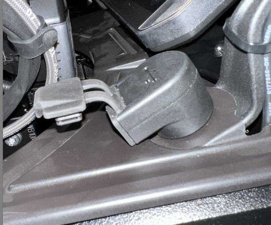

Erstmal danke.
Knallhart - vermutlich ein Mitarbeiter im Werk der da was nicht richtig verstanden hat :zwinkern: und ja alles keine Hexerei.
Außerdem ist in dem Bereich der Schraube ein Anschlußstecker
(LED mit Kurvenlicht) der den Zugang noch schwieriger macht,
lässt sich aber super lösen um Raum für einen Schlüssel zu schaffen.
Werde noch versuchen der Steckerkappe durch Distanzen etwas mehr
Raum geben und in Stellung 8 Uhr einbauen
Schauen wir mal
Micha

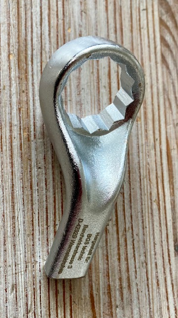

Mein neuer Spezialschlüssel :zwinkern: vom Bauhaus 22er gekröpft
wunderbar zu lösen
jetzt noch eine kleine Distanz zwischen Blende und Winkelstecker,
dann passt es auch in der ursprünglichen Montageausrichtung
Gruß Micha

kommt man mit dem Teil eigentlich noch an die Leuchtweitenverstellung ran... von unten durch den Gabeltunnel?
Andi#87
Andi#87
07.11.2010
21.400
42781
R 1250 GSA 2019
Neee.....nicht so richtig. Eher von unten.
Aber ich bin ehrlich: Habe ich in den letzten 130.000km nicht einmal gebraucht/benutzt 🤷‍♂️
(Keine Ahnung, ob die Mechanik überhaupt noch funktioniert :lachen:)
