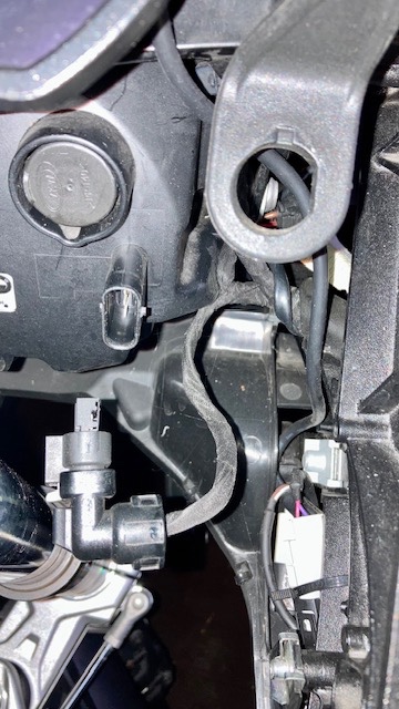

Hallo
so sieht das an meiner GS 1250, 2021 aus ist, auf alle Fälle ein elektrischer Anschluß entriegeln, abziehen fertig
mit meinem abgesägten Schlüssel geht es dann
Klar fummelig, durch den Vielzahn mehr Möglichkeiten

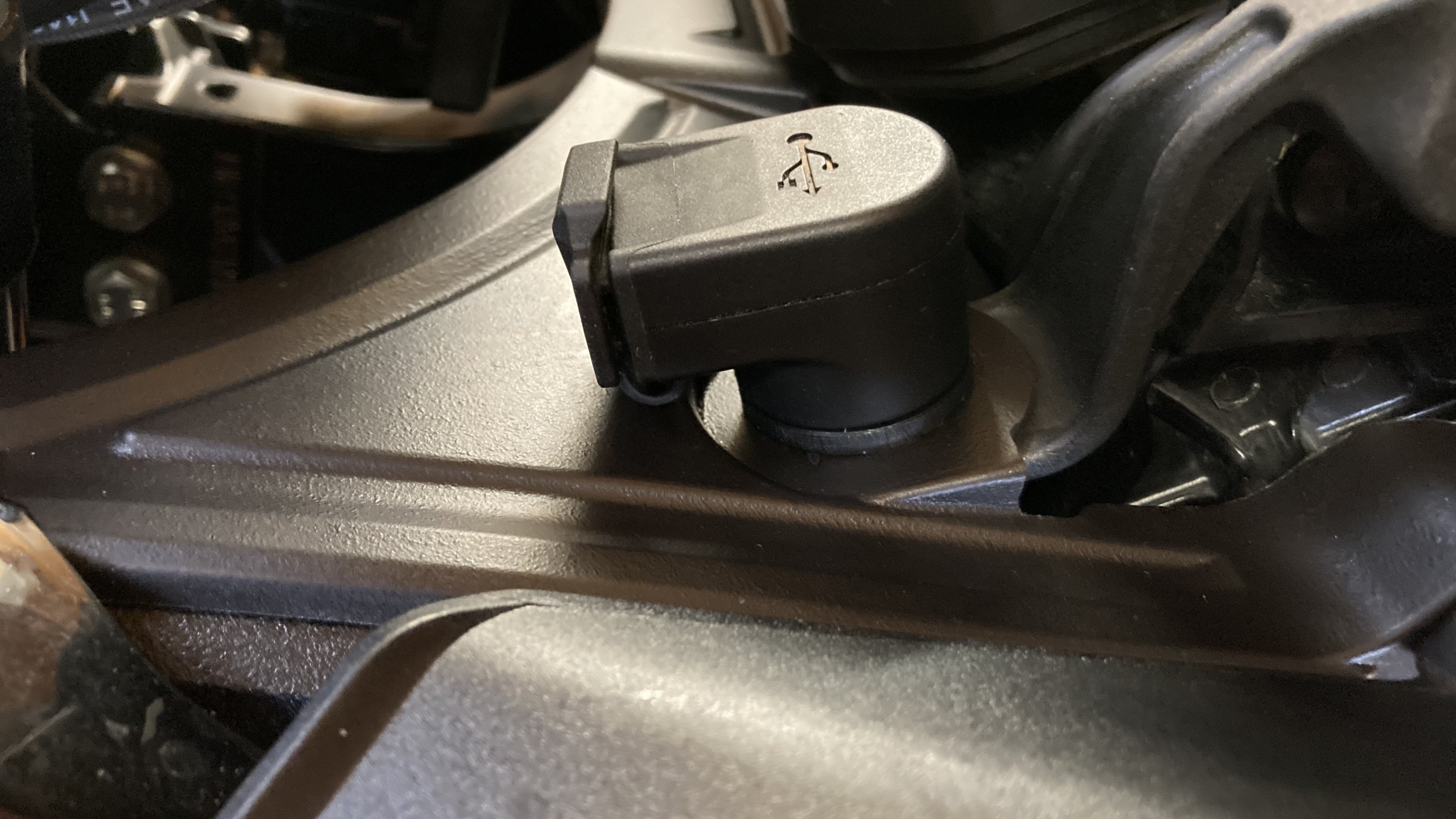

So fertig
mit der Hilfe eines Forumsmitglieds eine kleine Distanz gedruckt, nochmal danke
passt super und USB geht auch

Wie kommt ihr an die Verriegelung des Steckers bei montierter Abdeckung? Ohne kommt man ja gut von oben ran aber mit ist da ja alles zu.
Makes2068
Makes2068
26.07.2020
1.087
im Badnerland
R1200GS LC (Bj 2013)
Geht auch ohne Taschenlampe. Einfach mit Gefühl. War kein Problem und ich bin echt nicht der Mechaniker.

Hab unsere beiden Abdeckungen nun auch montiert. Dauert ca 15-20min wenn man weiß was man tun muss.
Von rechts kommt man super zwischen den Verkleidungen mit einem normalen 22er Schlüssel an die Mutter des USB Anschlusses, da muss kein Schlüssel gekürzt werden.

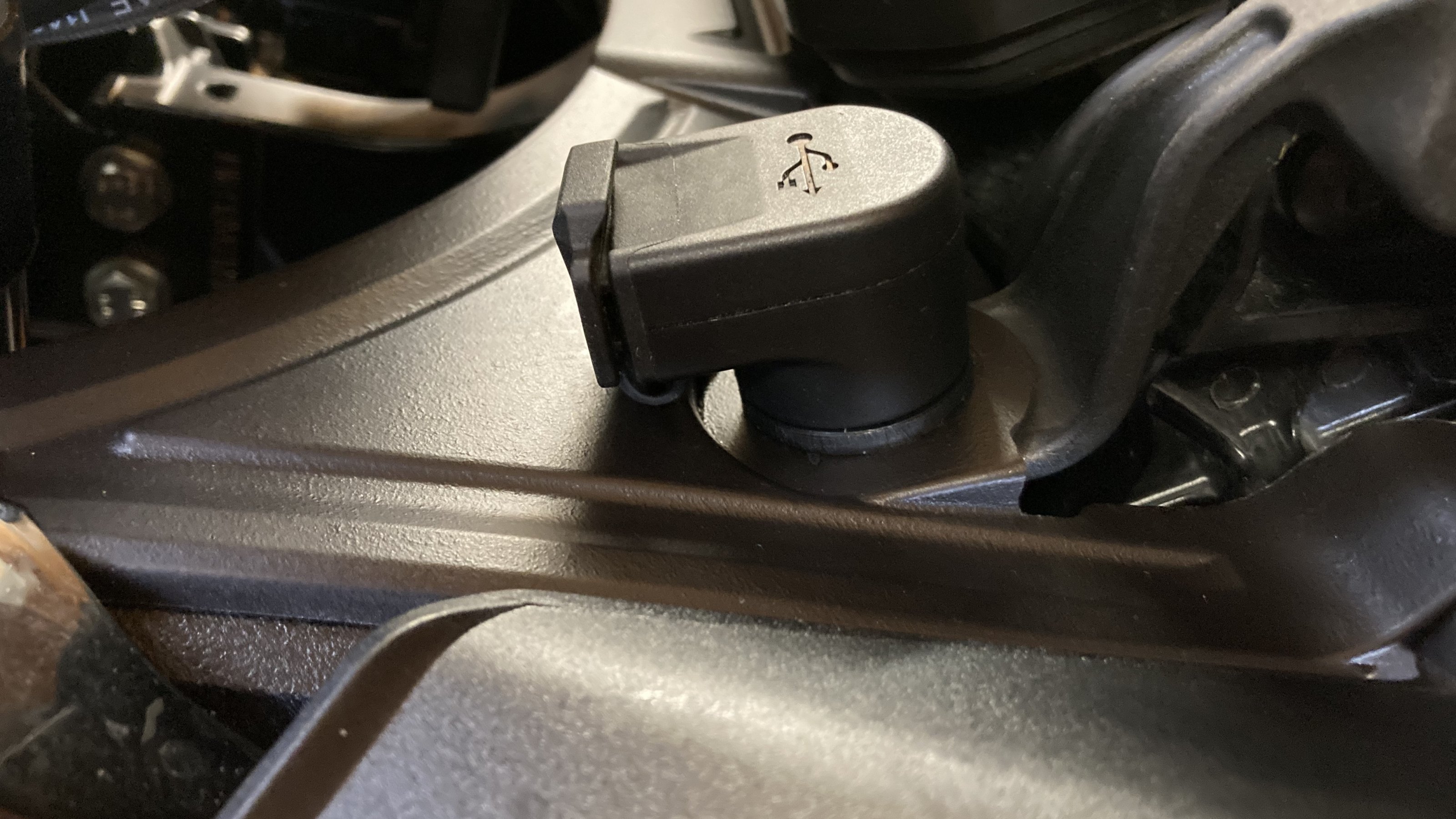

So fertig
Das war eine wirklich gute Idee..hab ein etwas dickere Unterlegscheibe mit 18mm Innendurchmesser genommen. Passt nun super alles

Ahhh....das habe ich übersehen. Danke für die Aufklärung!
