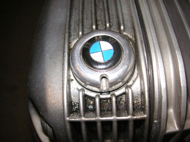

Servus,
an meiner Q ist der Öldeckel mit BMW Zeichen dran.
da hab ich aber keinen Schlüssel dafür.
Wo kann ich sowas kaufen?
Gibts da ne schöne Alternative dazu?
Danke und Grüße
Jürgen

Hi Jürgen.
Der "schöne Deckel mit BMW-Zeichen" ist bereits die Alternative zum Original. :D
Mach mal ein Foto, damit wir dir sagen können, wer diesen Deckel "verbrochen" hat. Dort bekommst du dann auch einen passenden Schlüssel.
Es ist aber nicht einfach nur ein Sechskant, der gedreht werden muss?
In deinem Profil nennst du eine 11er GS, die es vom Baujahr her nie gegeben hat.... Die GS kam erst Ende 1993 auf den Markt.
In deiner Sig steht hingegen ein passendes Baujahr.

Hallo
mit dem Handballen nach unten drücken und gleichzeitig drehen, mehr braucht man nicht.
Die Oelstöpselbande kennt den Trick auch.
Momber
Genau. Es gibt so viele verschiedene Systeme... bei meinem reicht z. B. eine gerade Spitzzange, direkt von oben angesetzt.
Im Zweifelsfall zum :) fahren, der hat sicher in einer Schublade haufenweise passenden Ersatz rumliegen, von dem er sich gegen eine Spende in die Kaffeekasse trennt.

Bei meinen passt der Zündkerzen-Schlüssel...:rolleyes:

Hallo
Falls Du den hast, funktioniert der Trick von juekl. Von wem der ist weiß ich aber auch nicht.
Es gibt dazu zwar auch einen Schlüssel aber den braucht man nicht.

Es sind im Deckel 4 Löcher drin.
Ich hab das jetzt mit einer Sprengringzange versucht.
Das klappt.
Deckel um 90° drehen und dann geht er auf.
Danke Jungs.
Ich werd mal Bilder von meiner kleinen machen.
Jürgen

Nimm dir einfach 'nen festen Draht oder z.B. Hartlot, biege dir was zurecht und fertig. Das Ding ist zudem noch überall zu verstauen und wiegt nichts. Habe ich auch so gemacht - bei meiner Q war nämlich auch keiner dabei...
