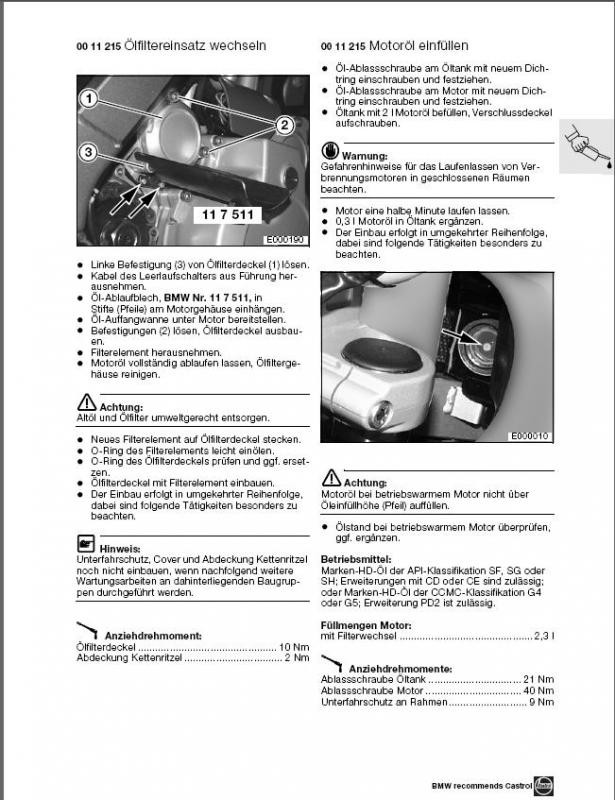

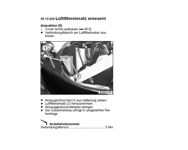

Guten Morgen,
den Luftfilter findest Du, wenn Du die rechte Seitenverkleidung (einschl. der rechten Blinkerhalterung) abschraubst. Dort findest du den Luftfilterkasten, auch den abschrauben. Da issa! Du weisst wie ein Luftfilter aussieht?
Den Ölfilter findest Du ebenfalls auf der rechten Seite, weiter unten, über der Ritzelabdeckung.
So bei der GS Dakar, ich denke auch bei der klasischen 650 GS.
Gruß Jürgen

HallO!!!
Vielleicht helfen dir anhänge dabei!!
mfg flo

und falls du noch die F650 als Vergaserversion hast (Baujahr stand nicht dabei):
der Luftfilter sitzt hier hinter der linken Seitenverkleidung und wird seitlich eingeschoben.
