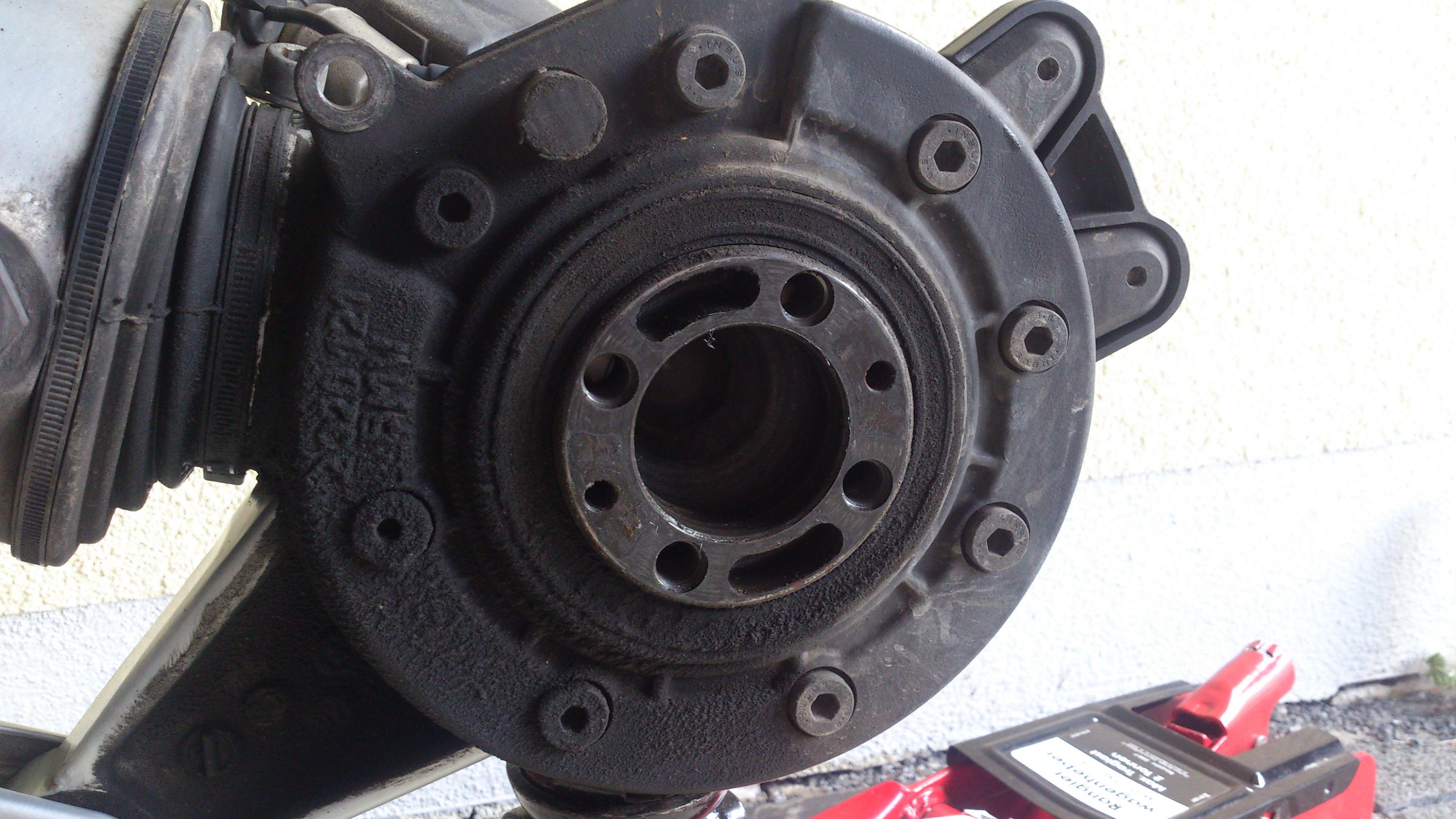

ich habe hinten am HAG und am Faltenbalg immer einen Ölnebel. Jetzt musste ich das Rad abnehmen
und sehe diesen Schmutz. Sieht das so aus als wäre der Simmerring undicht?

trockener Bremsstaub .... da wo der Sattel sitzt viel nach hinten weniger werdend ... völlig normal

Danke für die Antwort. Dann reinige ich das Ganze mal. Da ich aber an der Strebenbefestigung immer etwas Ölnebel habe werde ich den Faltenbalg öffnen un in den Kardantunnel schauen. Irgendwo her muss das ja kommen. Hoffentlich ist nicht das Getriebe undicht.

wenn ein SiRi, dann am Eingang HAG oder Ausgang Getriebe. Dazu müsstest du den Faltenbalg beiseite schieben und schauen, ob es vom Getriebe kommend im Kardantunnel trocken oder feucht ist.

wisch mal sauber,
ziehe die Schellen des Faltenbalgs an (nicht zu fest)
lt. einem nicht näher benannten Schrauber kommt da immer ein bisschen Ölnebel....

ich beobachte eine kleine 'Ölansammlung' bei meiner Q im HAG-Bereich ebenfalls. So wirklich sehen, wo das Öl herkommt, kann ich nicht. Ich habe mal mit dem Finger in den Kardantunnel gefühlt, und da war 'ne leichte Feuchtigkeit. Minimal. Der Füllstand im Getriebe ist annähernd (es fehlt zum 'Vollstand' ca. 1,5 mm) voll (vor ca. 6/7000 km gewechselt), im HAG bei Maximum.
Was sich da bei mir so ansammelt, ist ca. 1 Tropfen je 1000 km. Ich mache den Faltenbalg regelmäßig runter und checke das immer. Macht mich im Moment nicht unruhig. Wenn's mehr wird, muss ich ran.
