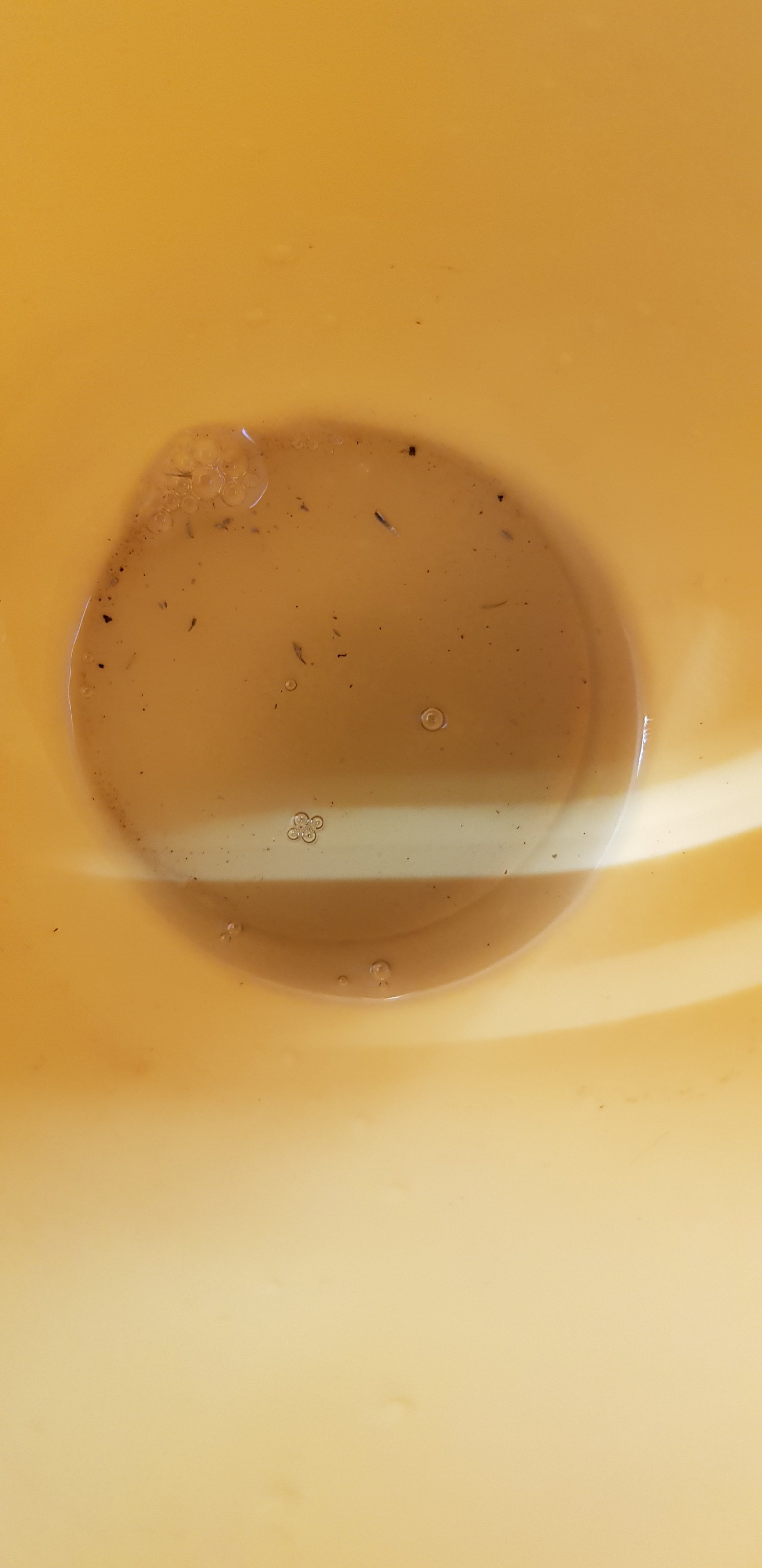

Lass mal das Öl ab und schau dir das genau an.
So hat das bei mir auch angefangen :(

Kannst du das mal etwas genauer beschreiben? Was soll mit dem Öl sein?

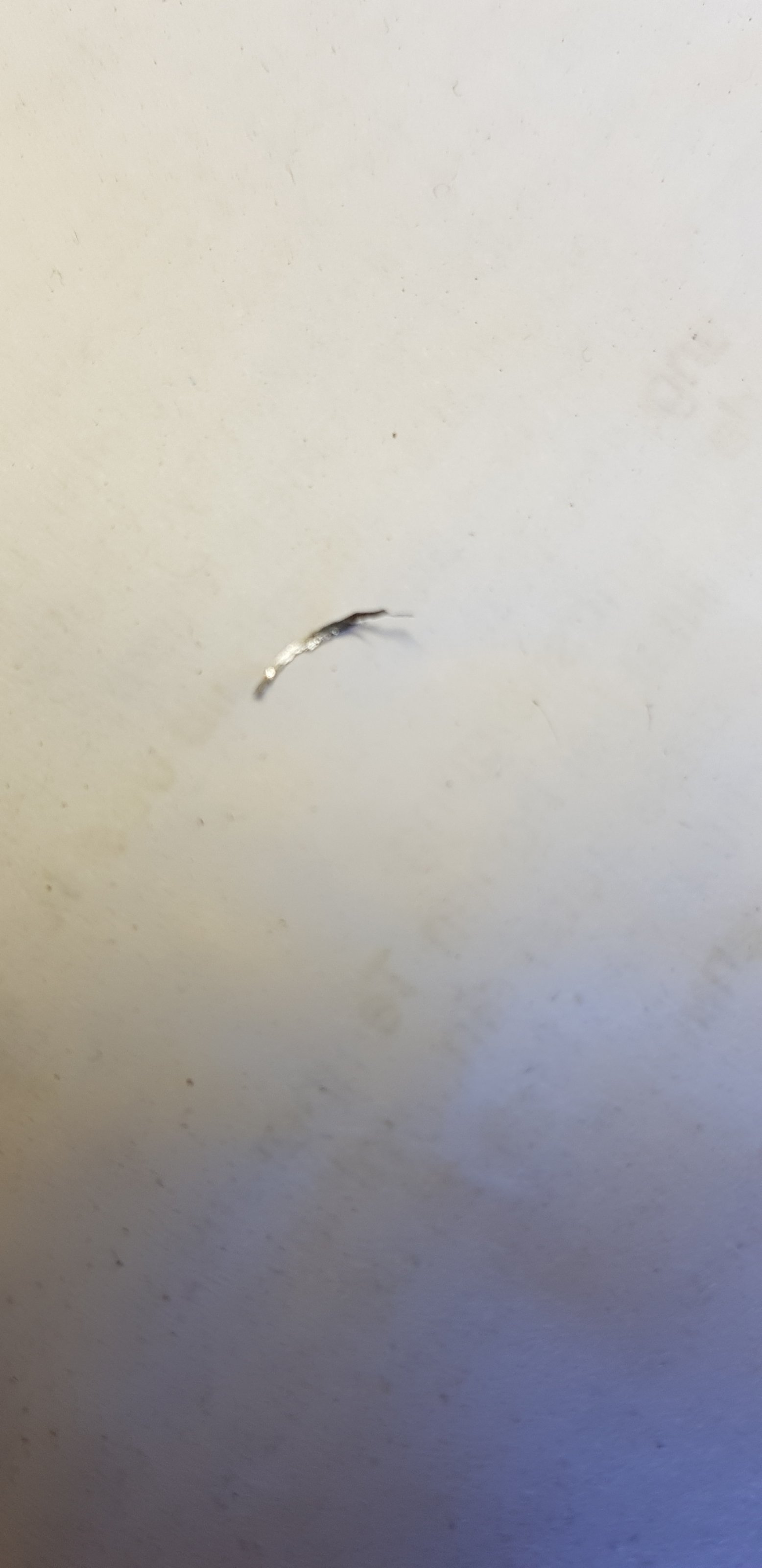

Hallo!
Flitter oder Späne im Öl von einem sterbenden Lager.
Die machen haben dann den Simmering zerstört

Naja, bei ner 2012er 12erGS sollte das nicht so häufig vorkommen. Das große Rillenkugellager läuft wieder im Ölbad.

Ok. Aber müsste dann nicht auch Spiel vorhanden sein? Aber egal, Öl muss sowieso raus... dann sehe ich ob was drin ist.

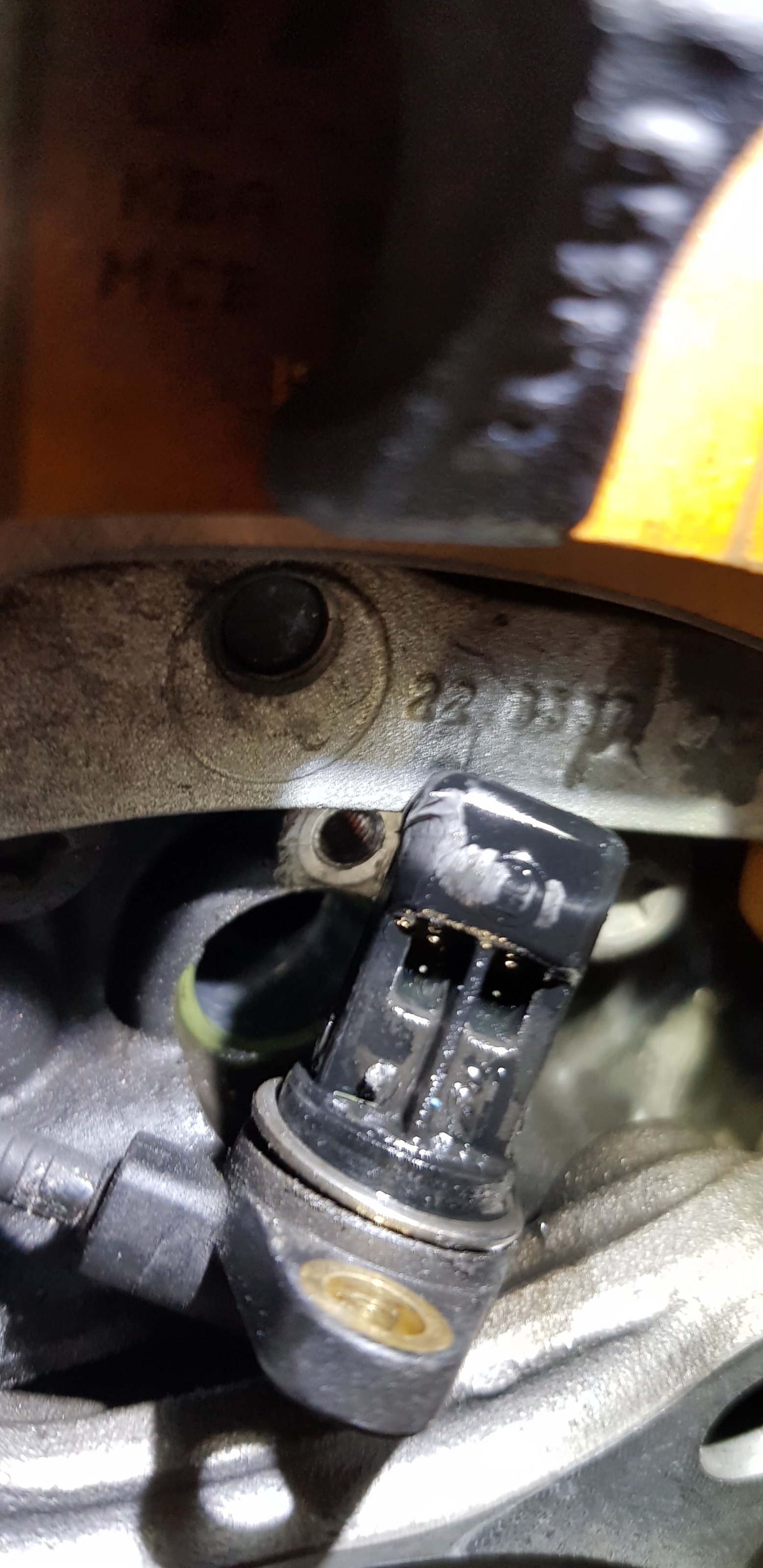

Öl sollte auf jeden Fall raus.
Auch mal den ABS-Sensor rausziehen, wenn sich dort ganz feine Nadelförmige Späne befinden, zeugt das von einem defekten Nadellager an der Kegelradwelle.
