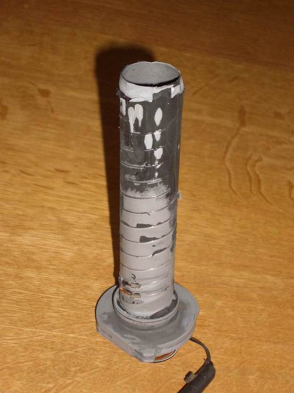

gerd_ schrieb:
Hi
Man braucht die Heizung nicht "raussezieren" sondern nur den alten GummiS vorsichtig längs aufschlitzen. Sie sind nur am Anfang und Ende auf die Heizfolie gepappt.
gerd
Falsch... leider!! Die Heizdrähte sind liegen offen unter dem Griffgummi...
Aber der Reihe nach.
Links. Kein Problem! Man baut einfach den gesamten Griff nebst Stecker für die Griffheizung ab, fertig. Neues Gummi auf das Lenkerende! Natürlich keine Heizungsfunktion bei den neuen Griffen...
Rechts. Hier muss man das alte Gummi rgelrecht vom Plastik schälen. Die sind so gut verklebt, dass es wirklich eine ziemliche Pusselarbeit ist. Ich hab die Drähte hoffentlich nicht beschädgt, denke aber dass Griffheizung nur rechts eh doof ist:D Naja und nen neuen originalen BMW-Griff (nur das Gummi) bekommt man da eh nicht mehr drauf.
Foto versuch ich morgen mal rein zu stellen.
Auf jeden Fall fährt es sich mit den neuen Griffen ganz hervorragend. Endlich mal Gripp!!

Hi
Dann muss sich in letzter Zeit etwas geändert haben. Die Heizfolien waren immer auf so einer Art Papierträger um das Kunststoffrohr gepappt. Die Gummihülle (das "Gummirohr") dann wiederum über dieses Heizgebilde geschoben und dann an den Enden mit Kleber fixiert

...so hier nochmal die Nachlieferung des Bildes...
Das Griffgummi musste ich mit nem Cuttermesser sozusagen abschnitzen:eek:
HP2Sascha
Sieht so aus, als ob das keine Ein-Stunden-Aktion gewesen ist....
Danke fürs Bild.
Und die neuen Gummis flutschten dann gut drauf?
Wie isset mit der Heizung? Funzt noch alles?

@sascha... naja, so lange hats dann auch nicht gedauert. Rauf bekommt man die neuen Gummis mit ein bißchen Spüli ganz einfach. Nach ein paar Tagen sind sie dann recht fest... irgendwie muss sich das Spüli dann erst noch verflüchtigen. Hält jetzt aber super... Hab jetzt die hier drauf (siehe Bild)... Heizfunktion hab ich noch nicht wieder ausprobiert, da ja nun eh nur der rechte funktioniert. Den linken Griff hab ich ja komplett entfernt...
@crespo... die Diskussion mit den Heizgriffen hatten wir ja hier schon mal... jedem das seine würd ich sagen;) Ich schätze abner, dass auch Du zunindest auf der Gasseite das Gummi abschnitzen musst. Dürfte auch auf dem Plastikträger geklent sein...
