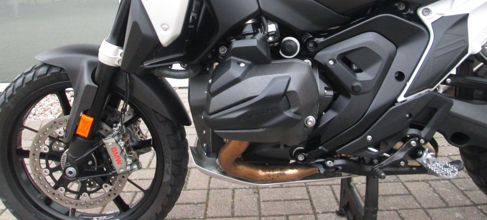

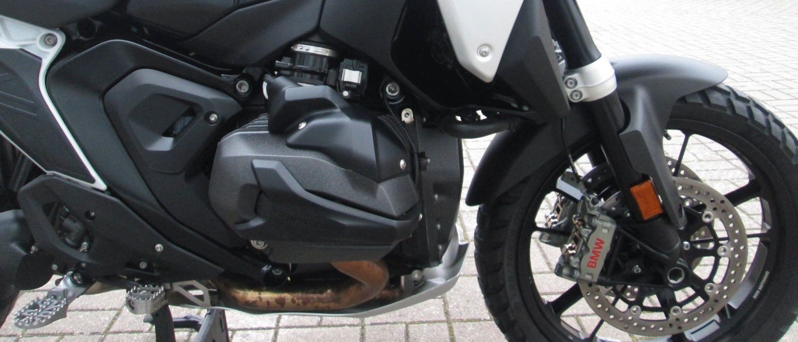

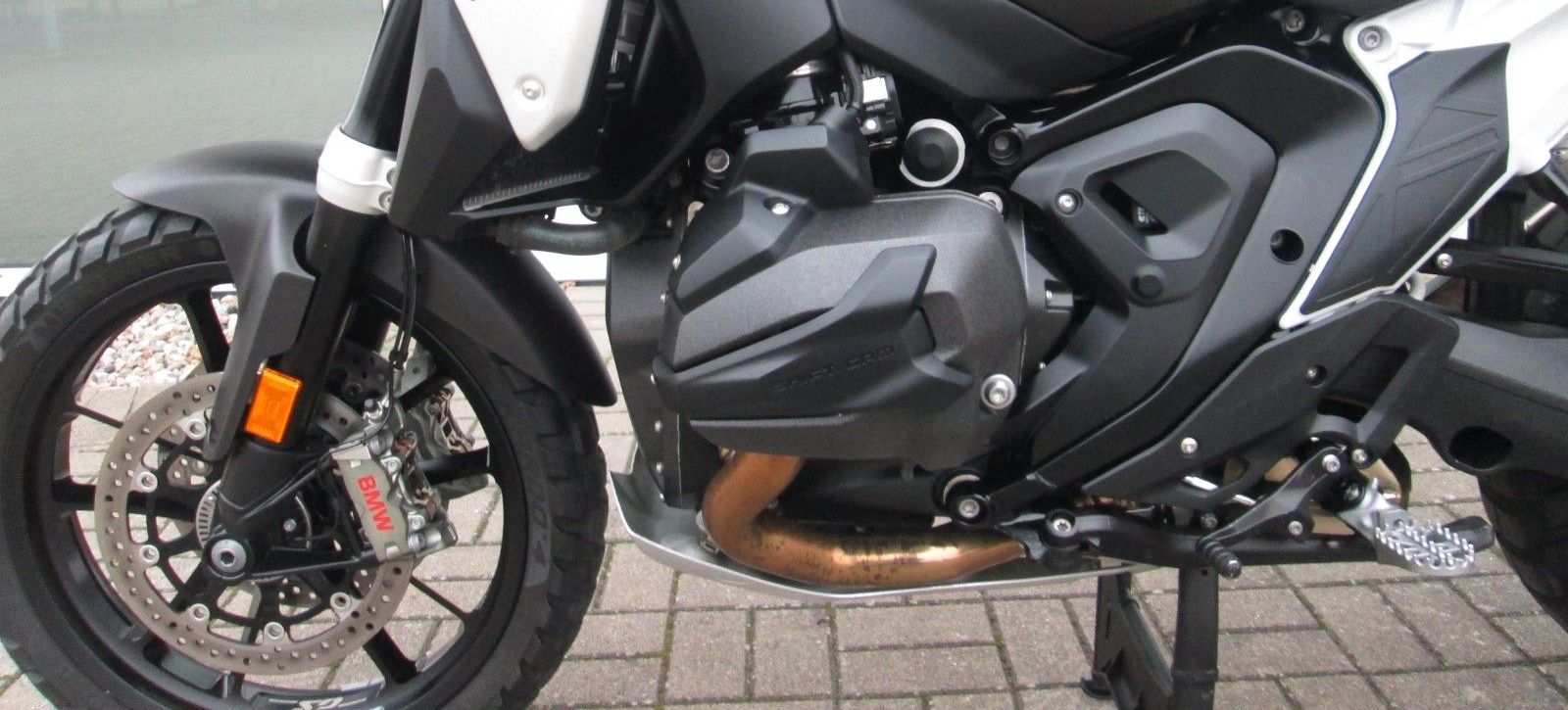

Hier aber mal ein Beispiel mit 7.180 km, wo ich es nicht so schön finde - sind die Flecken normal ?

Mal kurz meine Erfahrung.
Bei wenig Pflege und nicht so hohem Anspruch an die Optik ist Chrom die bessere Variante.
Verfärbt sich unschön bis grauenvoll in den bekannten Anlauffarben, bleibt aber dann überwiegend so.
Polieren geht nicht oft (egal welches Zaubermittel) denn so ist die Chromschicht bald beschädigt.
VA verfärbt sich wesentlich weniger in den Anlauffarben, wird gleichmäßig gelb/gold, allerdings ohne Pflege irgendwann "braun"
Mit Pflege bleibt allerdings VA über Jahrzehnte gleichmäßig gelb/gold.
Polieren geht bei der Materialstärke ewig und ist auch kein nennenswerter Aufwand. ;-)
Jeder wie er will, es sollte halt unabhängig der Pakete beides konfigurierbar sein.
PS: Der Vergleich mit Harley, R18 etc. ist mMn nicht möglich, weil diese Bikes doppelwandige Krümmer haben, damit eben genau dieses grauenvolle Anlaufen nicht oder wesentlich weniger auftritt.

Dann wirst Du Dich über die einwandigen BMW-Krümmer freuen. Da kannst Du nach jeder größeren Ausfahrt anfangen zu polieren.

Gegen Anlauffarben ist halt kein dauerhaftes Kraut gewachsen und wenn man auf der Verchromung lange bzw. oft genug herumpoliert, kommt man auch wieder auf dem Grundmaterial des Krümmers, nämlich Edelstahl, heraus.
