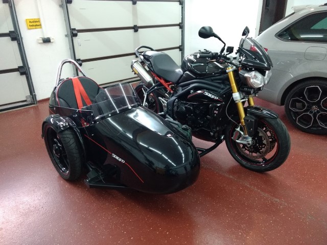

Tachchen,
ich bin neu im BMW-Umfeld, daher die Frage:
Ich habe mir 'ne aktuelle 1250er GS mit Speichenfelge bestellt und will meinen Kalich Schwenker mitnehmen.
Bauartbedingt geht hier nur eine 17 Zoll Felge, welche max 3,5 Zoll breit ist.
Supermoto-Felge (Excel etc.) geht sicher, wäre dann aber mit Schlauch und eben andere Optik.
Ich möchte hier aber möglichst die originale Optik behalten.
Daher bin ich auf der Suche nach einer passenden Speichenfelge, welche die Speichenlöcher aussen am Felgenbett hat
(GS-Design), aber eben nur in 3,5x17
Gibts sowas?
Passt da was von den älteren GSen?
(Farbe wäre erst ma egal, wir eh gepulvert)
Danke und Gruss
Larsi
