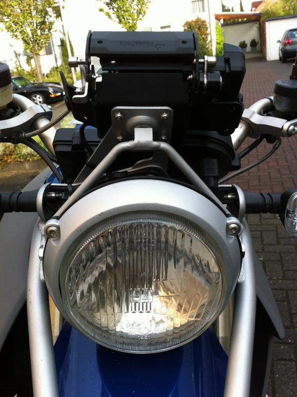

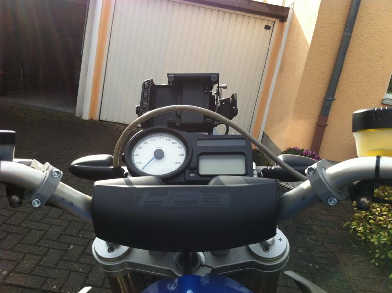

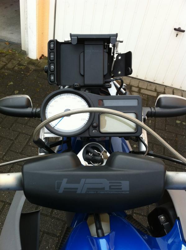

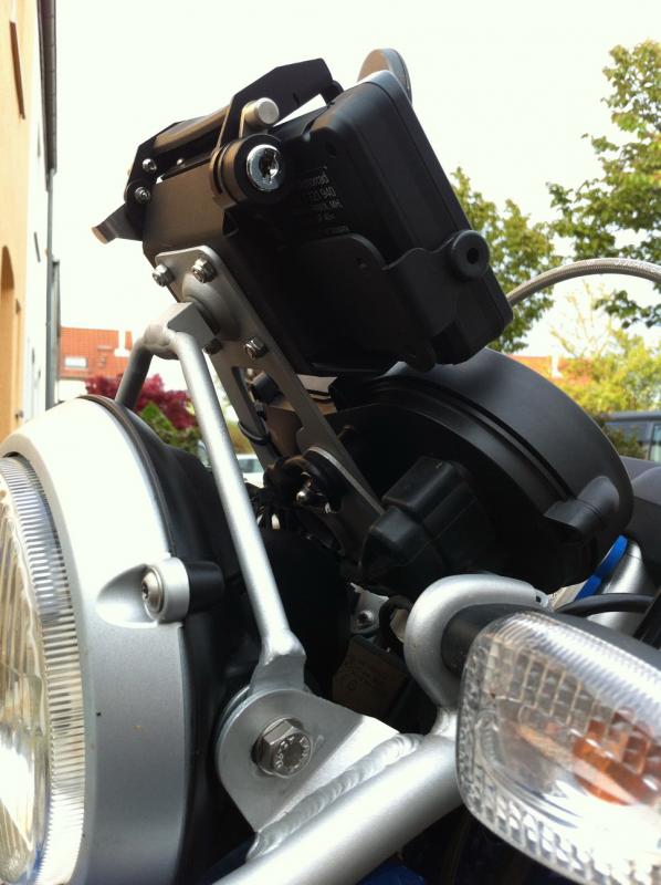

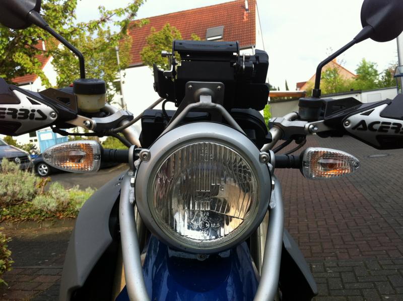

Bilder Original Navihalter HP2E ...
Sind leider nicht die besten, ich hoffe das es reicht. Also ich finde es prima, macht auch einen wirklich stabilen Eindruck. Bohrungen passten auch, einzig die Vibrationdämpfer und die größere Grundplatte vom touratech-Halter habe ich entfernen müssen. Da wird es sicher auch eine Lösung geben, dafür fehlte mir aber die Zeit ...

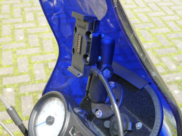

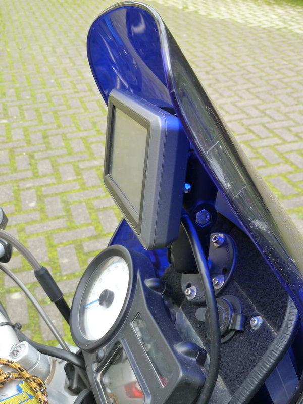

Hallo Heiner,
na dann erstmal gute Besserung!
Bin gespannt, will allerdings keinen anderen Vorbau, der jetzige Halter gefällt mir im Prinzip nämlich sehr gut.
Bei trübem Wetter war alles bestens, aber bei dieser ekelhaften Sonne (wer will schon sowas :rolleyes:) ist die Ablesbarkeit schlecht. Natürlich ist die Displayhelligkeit schon bei 100%.
Ich bin auf die Ablesbarkeit angewiesen, da ich nicht vorhabe mich mit BT auszustatten....mal schaun...
R
renieh
27.03.2008
341
Hallo Heiner, ...
...mal schaun...

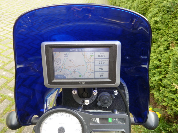

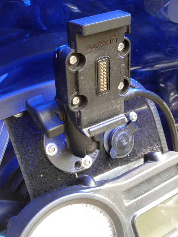

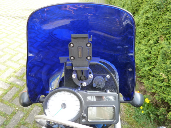

hallo Willi,
ohne anderen Vorbau geht's halt nicht, aber ich habe das aus 2 Gründen gewählt:
1. ich wollte eine kleine, günstige Scheibe sowieso als Windschutz
- da bot sich die preiswerte Lösung der PUIG-Mini von LOUIS an, die hier irgendwo im Forum schon mal gelobt wurde, da nur wenig verändert werden muss und die Scheibe für ca. 25 Euro montierbar ist! Es muss halt nicht die aufällig blau-transparente sein, beim nächsten Mal wähle ich die schwarze!
2. ich wollte mich um die m.E. unnötig teure, und eigentlich sehr unpraktische Halterung von TT drücken; denn ich mochte diese TT-Navi-Halter aus 3 Gründen noch nie leiden:
a. Sie sind höchst aufwändig gestaltet und diese "Pseudoentkoppelungs-federei" hat mich noch nie wirklich überzeugen können, da ich mit dem Navi nicht ins harte Gelände gehe - du ja wohl auch nicht! Andererseits fahre ich seit zig Jahren Garminnavis ohne diesen Entkoppelungsaufwand ohne Verluste oder Schäden am Gerät!
b. ist noch wichtiger: die Halterungen können oft nicht im (Blick-) Winkel verstellt werden - ein totschlagendes Argument
c. TT ist leider vill zo düür
Also habe ich mir ein Stück Alublech - an den drei Tachoaufnahmepunkten ausgelassen - auf die Querstrebe unter dem Tachoelement montiert und mit einer Metallgummileiste umsäumt. Darauf habe ich den - verstellbaren!!! - RAM-Mount (mit der Original-Halterung) verschraubt! Fertig! Neben der Halterung war noch reichlich Platz für eine 12V-Reserve-Steckdose!
Vorteile:
der Winkel ist einstellbar!
die Scheibe schützt das Navi von vorne vor unnötigem Wind, Wasser und Lichteinfall!
man spart viel Geld und teure Entkoppelungsspielchen!
Nachteil:
man muss eine (kleine) Scheibe wollen und mögen
man muss ein bisschen basteln
man muss Vertrauen in den Originalhalter haben!
Auf den 5300 km letzten Herbst durch die Türkei hat mich weder der ZUMO 660 noch die Halterung enttäuscht!
mit kollegialem Gruß
willi.k
willi.k
