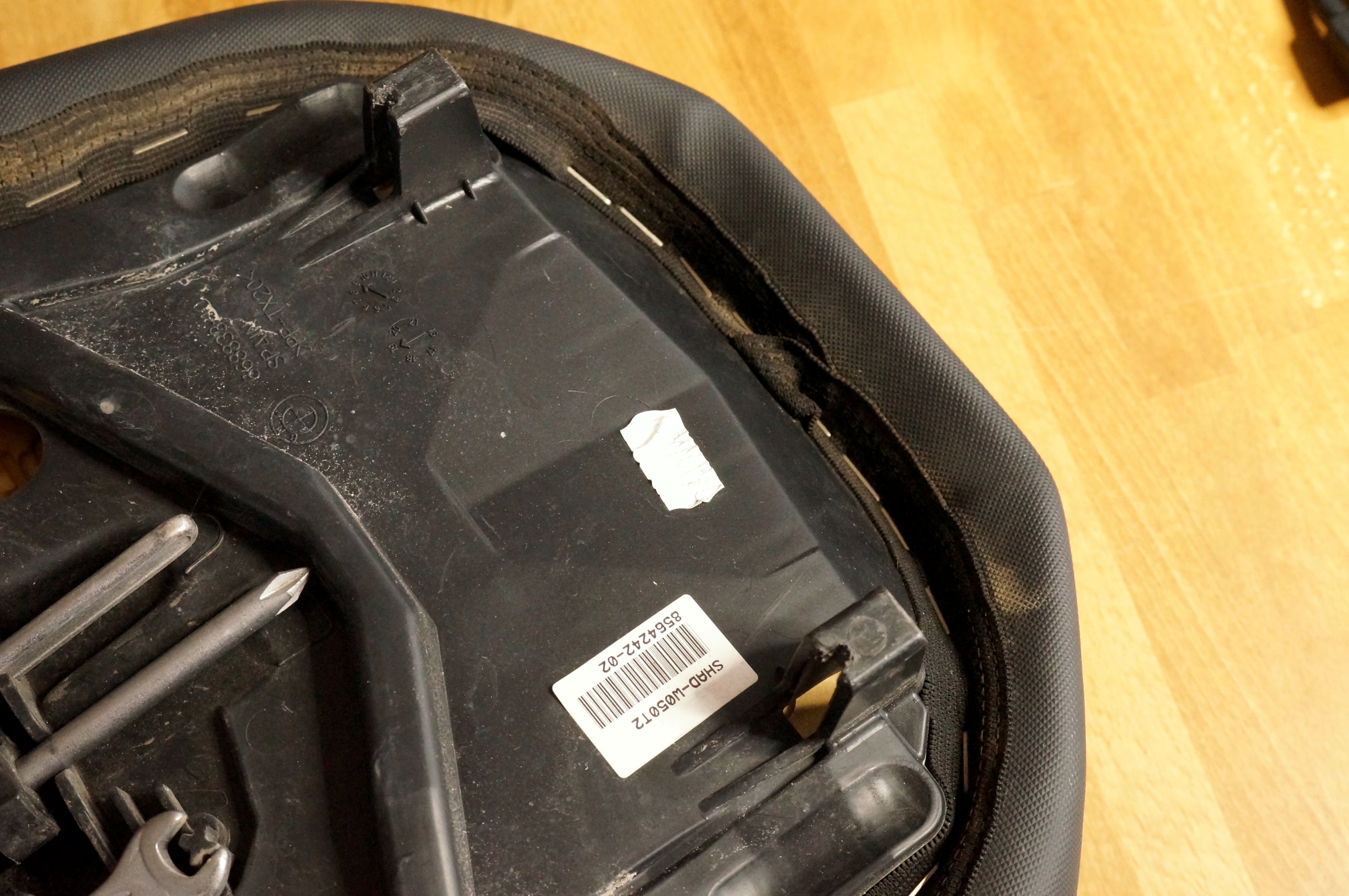

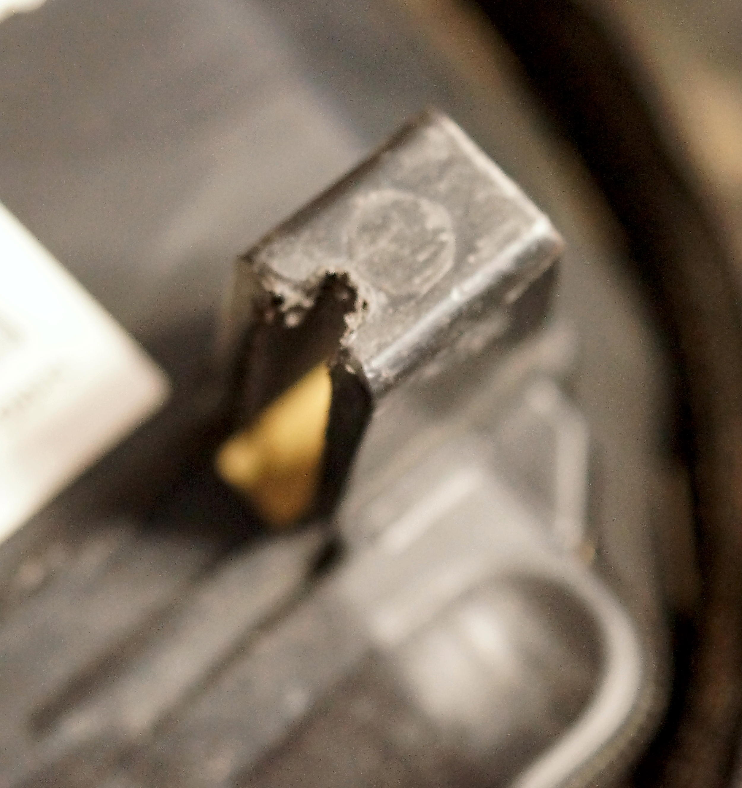

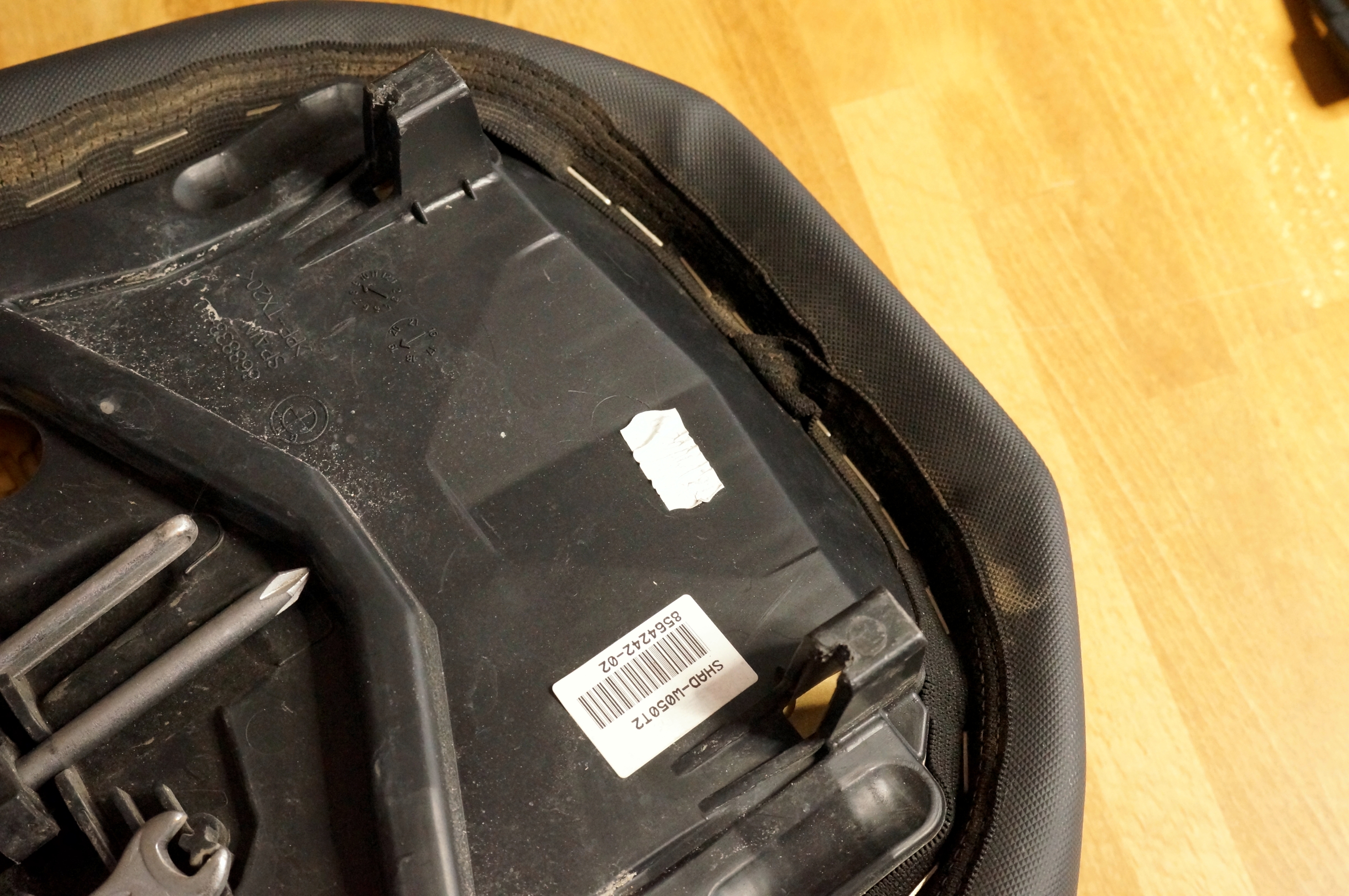

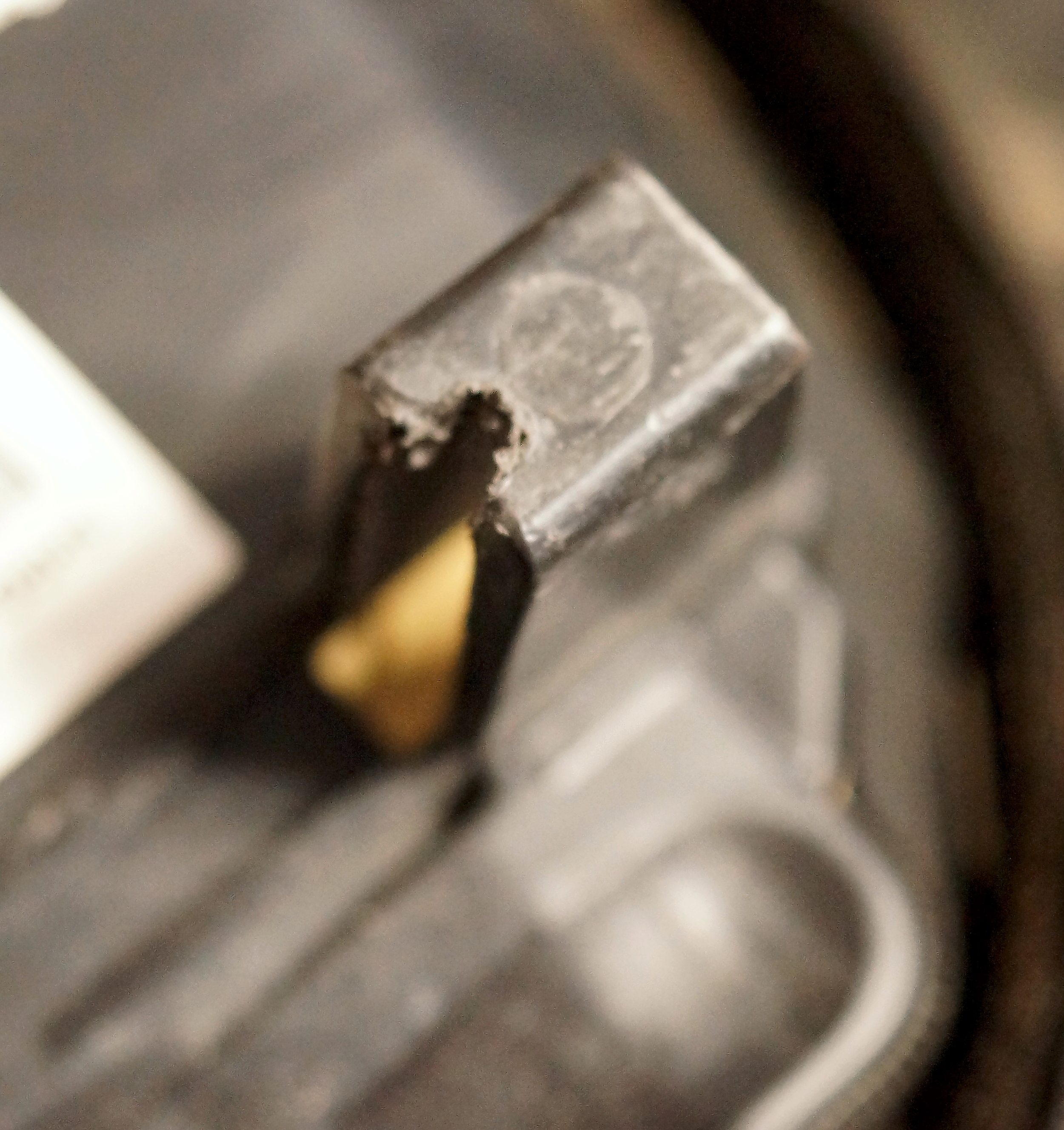

Wer von Euch kennt das Problem und vor allem wie habt ihr es gelöst? Die beiden hinteren Nasen der Sozius Sitzbank sind verschlissen. Sitzbank rastet noch halbwegs ein bekomme sie aber ohne Schlüssel mit etwas Kraftaufwand wieder ab. Ja ich hab`s wohl selbst versemmelt da ich die Sitzbank nicht ausreichen nach unten gedrückt habe beim Einrasten. Evtl. 2K Kleber mit Aluspänen vermischen und neu aufmodellieren. Falls das nicht hält vielleicht den 3mm dicken Steg oben abfräsen und durch ein 3mm Alublech ersetzen. Für Schrauben oder Stifte ist allerdings nicht viel Platz, würde mit etwas Tüftelei aber irgendwie gehen. Neukauf bzw. Austausch der Sitzbank möchte ich erstmal nicht. Bin ich da der Einzige dem das passiert ist? Hab nichts dergleichen im Forum gefunden. Wäre schön wenn hilfreiche Antworten kommen würden anstatt leider oft üblichen Ausuferungen... Danke für sinnvolle Beiträge!

Ich würde versuchen eine „alte“ gebrauchte Sitzbank zu bekommen und da die Füße abschneiden und aufdoppeln.

Die Preisvorstellungen für eine gebrauchte Sitzbank sind mir (als Schwabe) mit 150€ aufwärts mehr als zuviel. Dann erstmal lieber versuchsweise meinen ersten Reparaturgedanken umsetzen. Da mach ich zumindest nicht noch mehr kaputt.

... ich würde es auch erstmal mit geeignetem Kleber versuchen; je nachdem wie die Platzverhältnisse sind kann man auch ein dünnes Stück Blech einlegen :cool:

Ok, evtl kannst du ja die aufnahme am rahmen aufdoppeln. Kleben wird vermutlich mit den herkömmlichen Mitteln nicht halten.

Die hinteren Nasen sind nur hinten reingeschrieben.
Eingerastet wird die Sitzbank nur mit dem vorderem Pilz.
Wenn dieser leicht verbogen ist hat man schon mal ein paar Probleme.
Es können aber auch die Gummi Puffer auf denen der Soziasitz sitzt getauscht werden, es gibt sie in verschiedenen Höhen.

Mein Problem sind die hinteren Nasen, siehe 2. Bild bei #1. Hab mich vielleicht auch verbal falsch ausgedrückt. Einrasten tut sie sauber aber die Sitzbank ist an den beiden verschlissenen Nasen nicht mehr arretiert und kann herausgehoben werden. Ich hab als ersten Versuch mal einen 2K Kleber zusätzlich mit Zement angemischt, das Ganze neu modelliert und lass es mal über Nacht aushärten. Ja richtig gelesen, zusätzlich mit Zement. Hab ich schon mehrfach gemacht und wird nach Aushärten ziemlich hart. Ich schreib dann hier ob das was wird. Hart genug wird das, ist nur die Frage wieweit das ganze mit dem Kunststoff der Sitzbank eine Verbindung eingeht. Ich geb nächste Woche mal Rückmeldung, allerdings frühestens Freitag. Bin bis dahin weg.

Ja wird Hard, aber auch spröde.
Am besten ist es ein dünnes Metall Blech als Schuh ( U ) biegen und diesen drüberziehen und festkleben.
Gibt es auch fertig zu Blechschrauben Befestigung in verschiedenen Maßen und ist dann aus Federstahl und besonders stabil.
Das ganze darf aber nicht seitlich herausragen da sonst die Heckverkleidung beschädigt wird da diese nur aus Kunststoff ist.

Oder einfach mit etwas PE nachschweißen.

Ich würde versuchen die beschädigte Stelle mit einem Heißkleber aufzufüllen und nach Aushärtung beimodellieren.

Heißkleber wird nicht halten, da er keine Verbindung mit dem vorhandenen Material eingeht. Man muss das neue einzubringende Material verschweißen.

einfach die Soziussitzbank in der zweiten Position einrasten, die Sitzbank kann nach vorne oder hinten ins Schloss einrasten.
Je nachdem welche Position verwendet wurde rastet die Sitzbank dann an den hinteren Nasen anders ein.
In Deinem Fall muss die Sitzbank wahrscheinlich nach hinten geschoben werden bevor man ins Schloss einrastet

@12GSRider: Die hintere Position benutze ich nie da meine Frau oft mitfährt und die vordere Position für beide angenehmer ist.

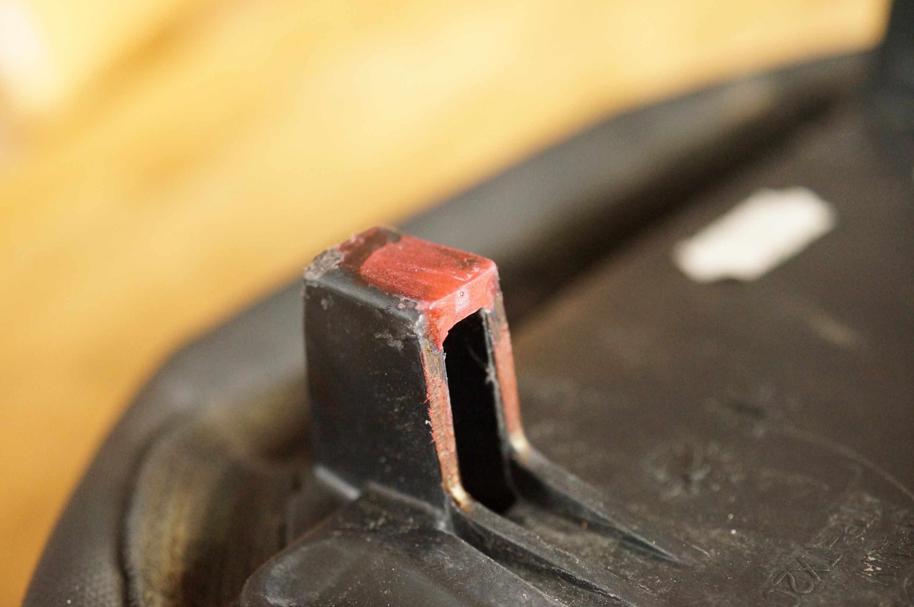

Aber mission accomplished! Der geizige Schwabe hat getüftelt. Meine erste Idee war ein Volltreffer und funktioniert einwandfrei. Hab mit dem 2K-Kleber allerdings keine Alu-Späne sondern etwas Zement mit angemischt. Ist hart genug, durch den 2K-Kleber nicht spröde und hält bombenfest. Das Ganze hab ich vor dem Aufmodellieren noch mit Aceton gesäubert/entfettet und abschließend wieder "in Form" gebracht. Mal sehen wie dauerhaft das Ganze dann ist, bin aber optimistisch. Ergebnis siehe Bild. Trotzdem Danke an alle!
