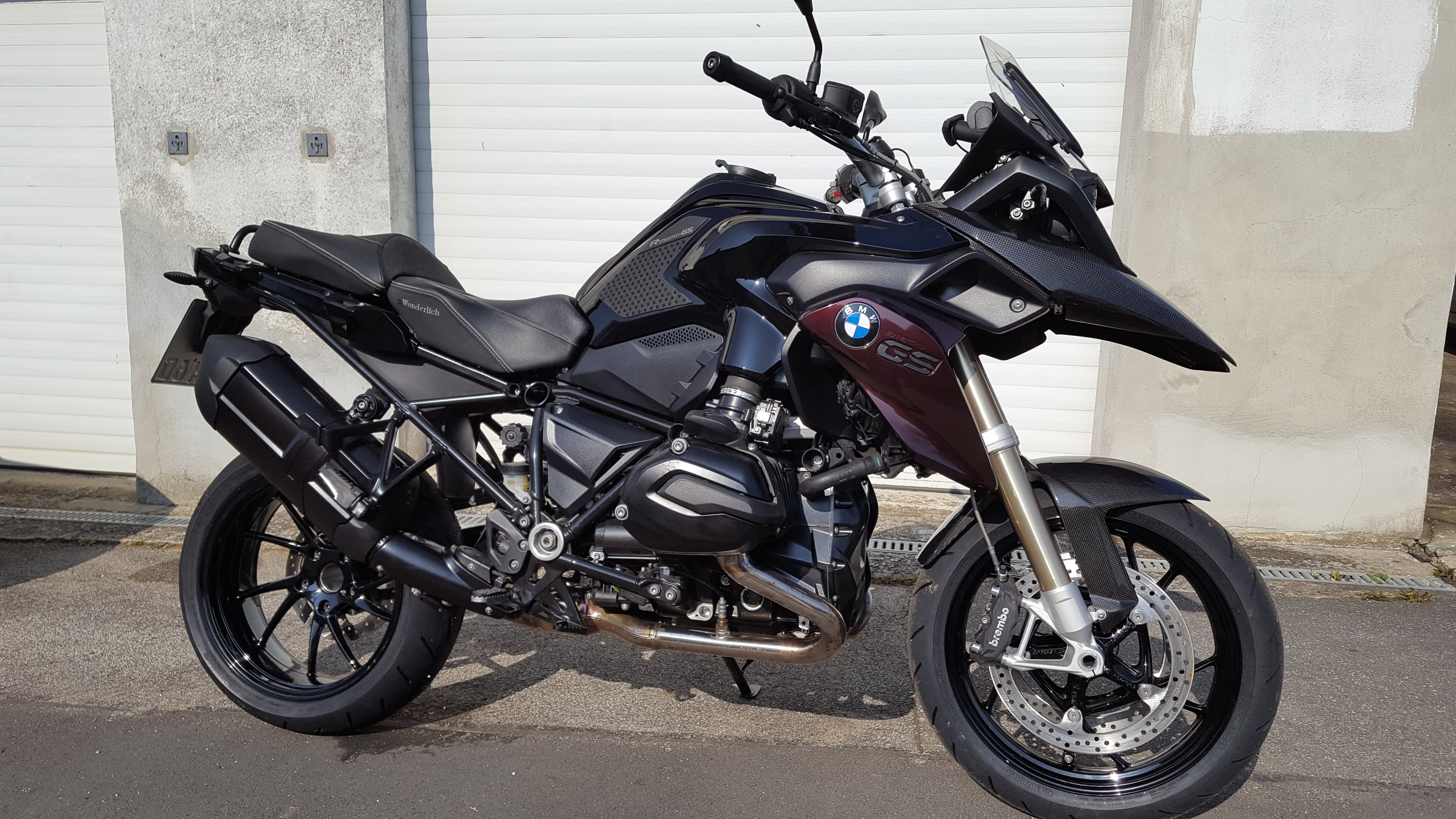

Mein Kollege hat ihn mit schwarzem Auspufflack ( 750 Grad )lackiert und bei 250 Grad im Backofen eingebrannt...ohne Witz,der Lack hält Super.

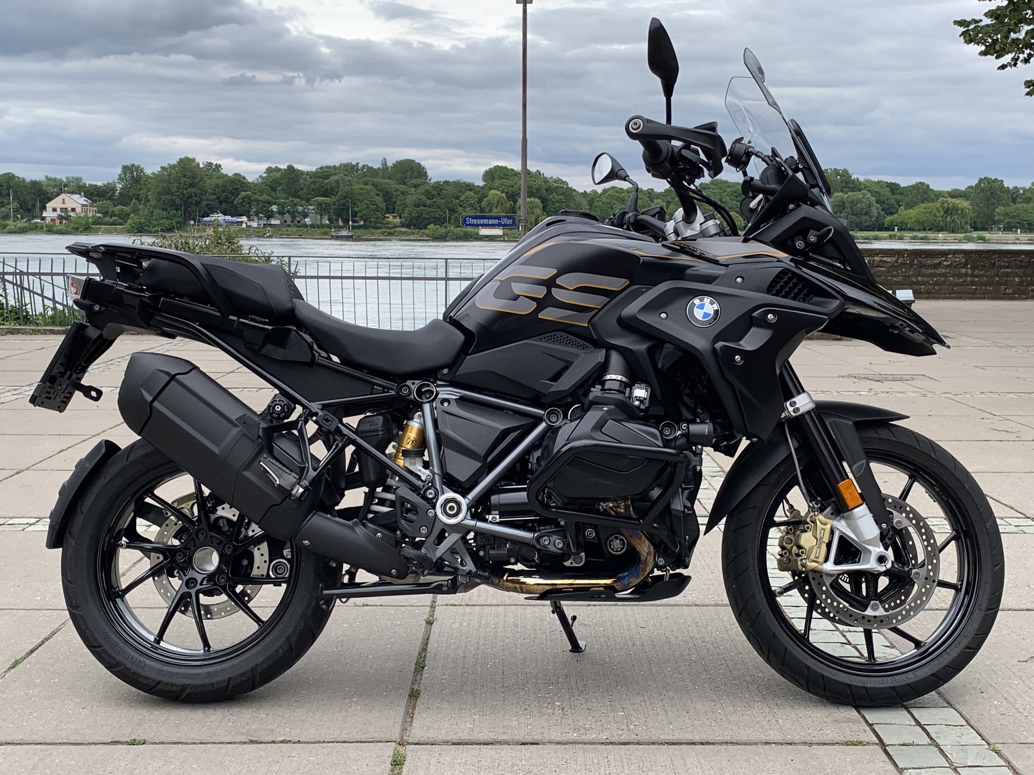

Lack auf Keramik Basis, matt schwarz, hält bei mir seit 40.000km!

Moin Moin Bongo_GS,
wie hast du den ESD vorher bearbeitet ?

hat mein Händler Fa. Senger, Rüsselsheim irgendwo bei einem Beschichter machen lassen. Ich hatte am Auspuff nix gemacht. Daher keine Ahnung wie die Vorarbeiten gemacht worden sind. In jedem Fall wurde es blitz sauber ausgeführt, Beschichtung ist glatt. Bis jetzt hält es super, hat auch schon einige Regenfahrten mitgemacht, scheint auch gegen Steinschlag recht robust zu sein. Aber sowas lässt sich ja im Netz erfahren.

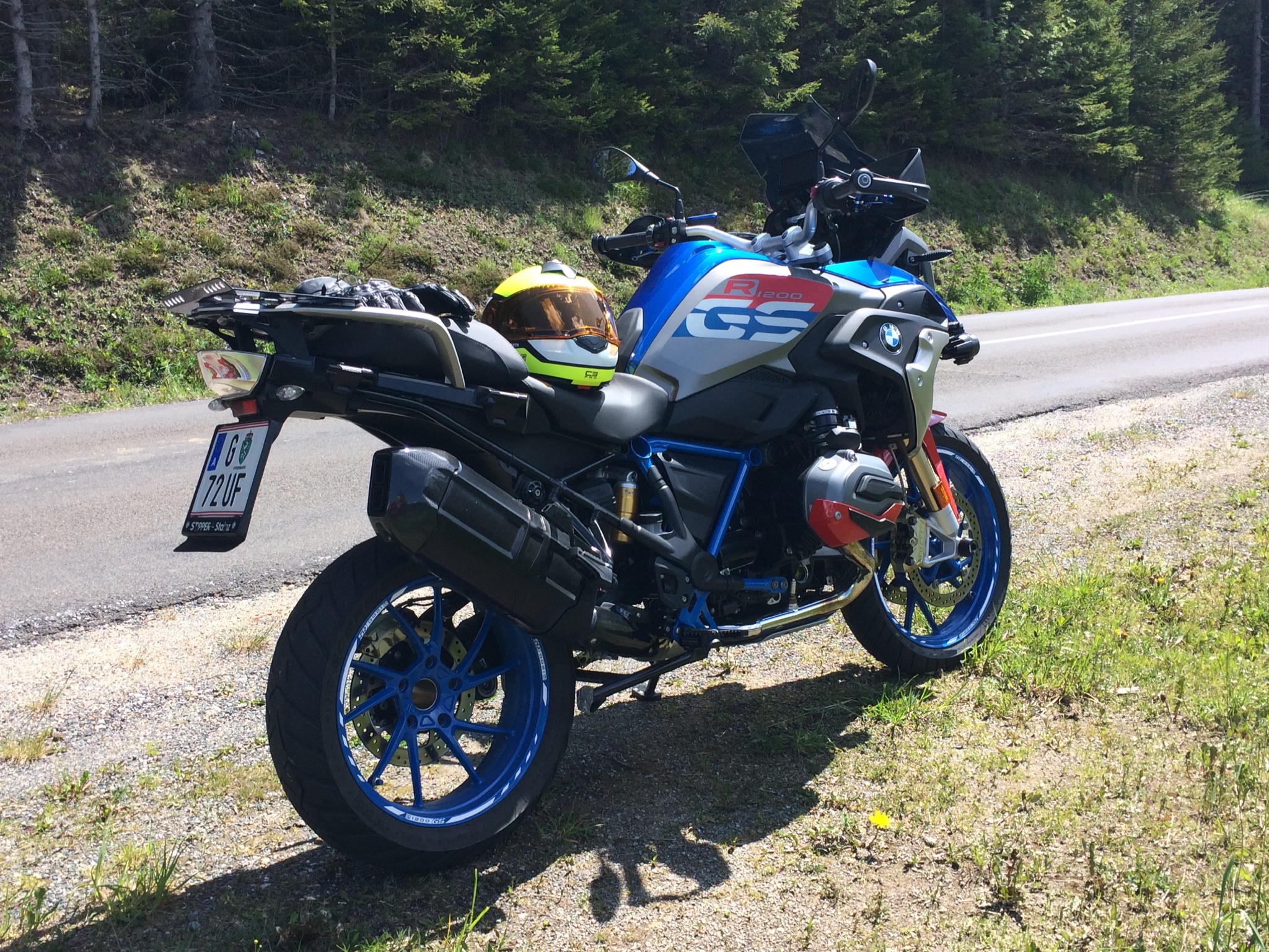

Hab meinen auch Pulverbeschichten lassen , hält jetzt schon 10000 km ohne Probleme

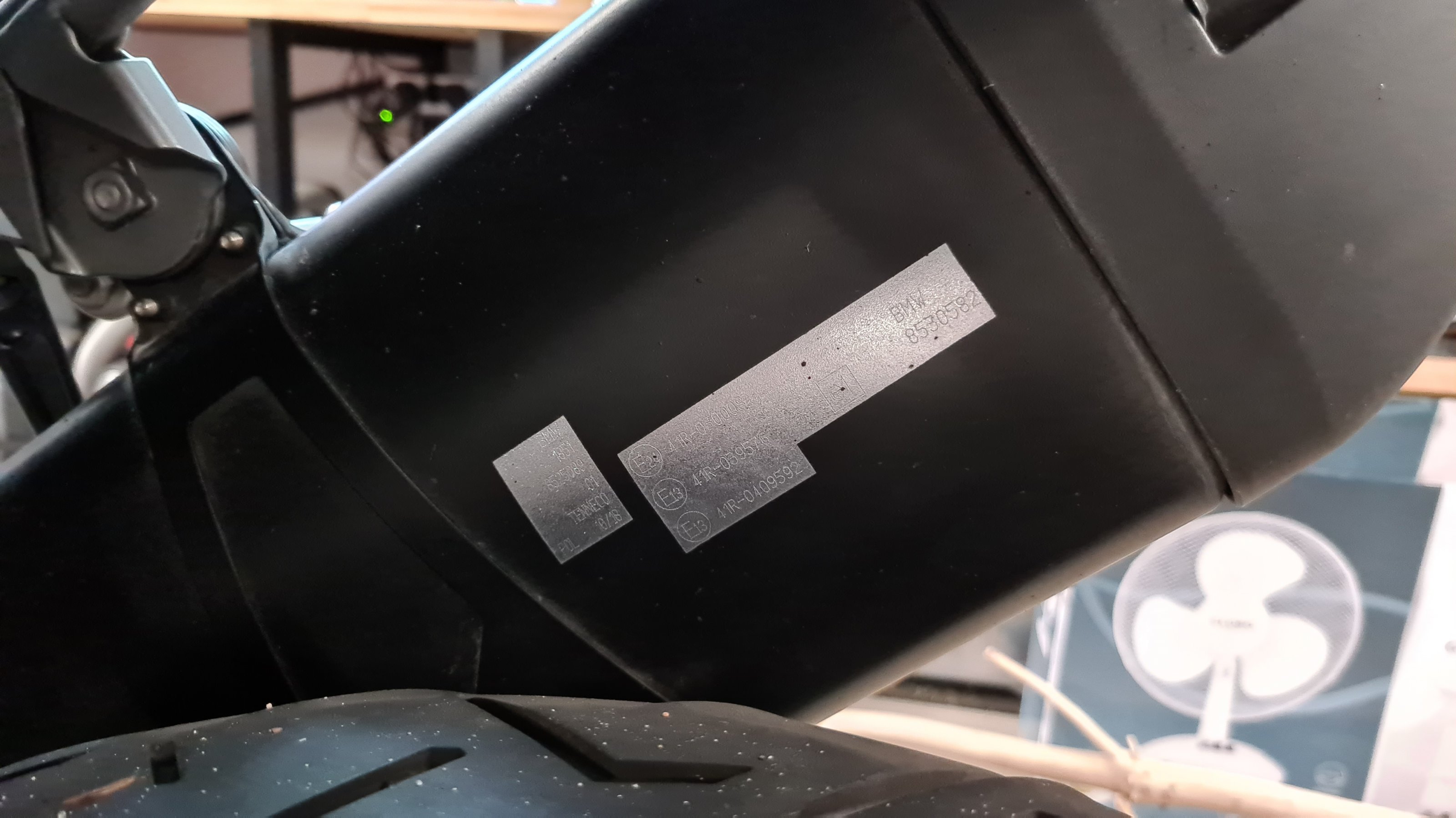

Ich hab meinen von einem Bekannten pulvern lassen, da hat sich bisher noch nix getan, immer noch wie am ersten Tag. Zur Zeit liegt er aber bei mir verpackt in der Garage rum, da er dem Akra weichen musste...
