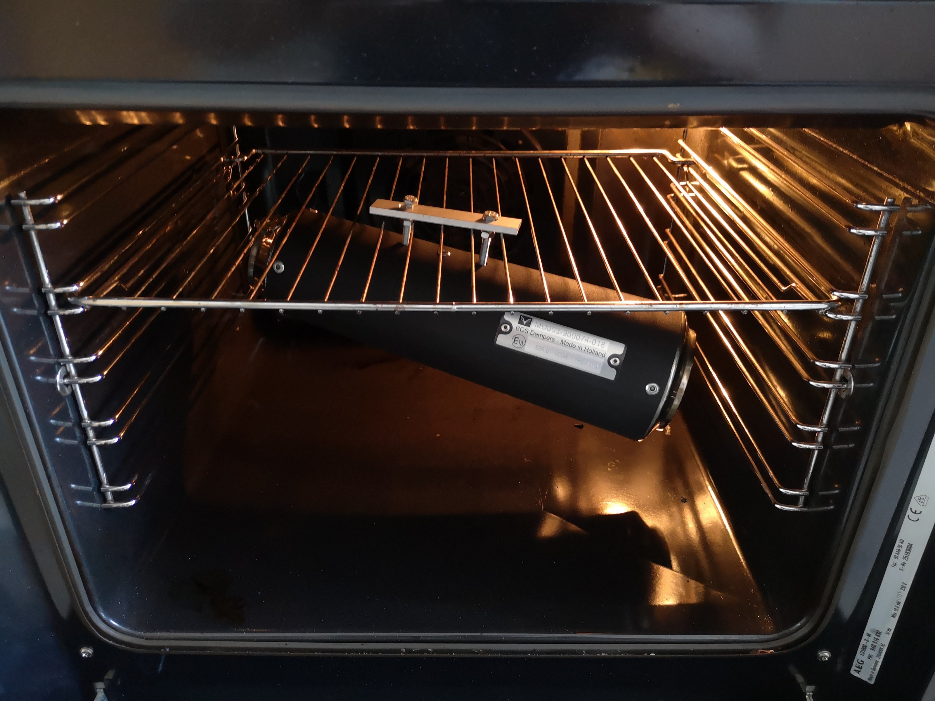

Mein Kollege hat ihn mit schwarzem Auspufflack ( 750 Grad )lackiert und bei 250 Grad im Backofen eingebrannt...ohne Witz,der Lack hält Super.
und der passte in einen normalen Backofen?
moldo29
moldo29
19.08.2012
4.379
Landkreis Bamberg
Durchaus ein paar zweirädrige Spielzeuge.....

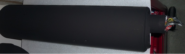

Das hab ich auch schon gemacht. Bei meiner XR hatte ich den kleinen blauen BOS satt und hab ihn lackiert und im Backofen eingebrannt. Hab noch ein kleines Teile gebaut, um ihn an das Gitter hängen zu können
Puhh, das gab Mekker mit der Frau
Aber das ein GS Dämpfer in den Backofen passt
Das muss schon ein großer Backofen sein.

Backofen
Nachher
