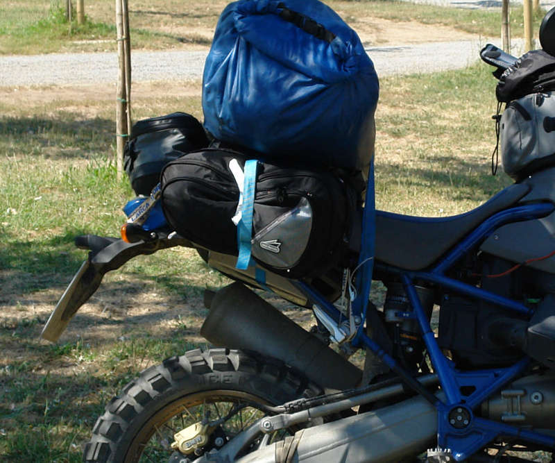

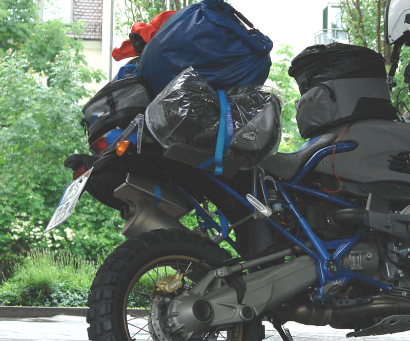

Schau Dir mal die Packtaschen von TT an, bin ca. 2000 km damit gefahren sind klasse!
Kein Problem mit dem Auspuff sind einfach zu montieren und praktikabel.
Beantwortet zwar nicht direkt Deine Frage, stellen aber ne Alternative dar

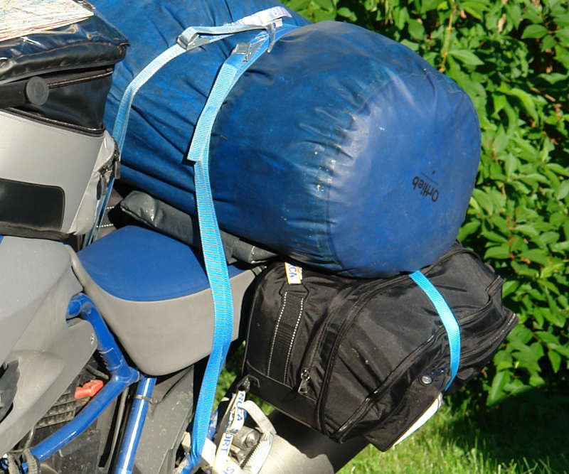

Hey Florian,
stand vor dem gleichen Problem passende Packtaschen für die HP2 zu finden. Bin dann beim Hein Gericke vorbei und habe ein paar ausprobiert. Es hat sich aber gezeigt,egal welchen man nimmt, nur einfach drauf legen und losfahren ist nicht. Ohne Hilfsrahmen würde das Teil am Endschalldämpfer verschmoren.
Der Ortlieb war wegen der sehr guten Verarbeitung und dem großen Volumen auch mein Favorit. Durch die hohen Bauform sitzt die Tasche aber auf dem Endschalldämpfer auf. Also braucht man einen Rahmen der die Tasche um die Breite des Dämpfers nach außen versetzt (geringe Stabilität!!), oder im Winkel von ca. 30° am Auspuff vorbei führt. Der Hilfsrahmen muss wegen den entstehenden Querkräften auf jeden Fall mit dem Rahmen verbunden werden um ein Verrutschen zu verhindern.
Wegen der fehlenden Zeit bis zu meinem Urlaub, habe ich mich dann für die einfachere Lösung entschieden und die kleiner 14l Packtaschen von Gericke gekauft. Diese sind zwar nicht wasserdicht, passen durch die konische Form knapp über den Auspuff. Zusätzlich habe ich mir aus 2mm Alublech einen Auflage gebogen, welche nur auf die Sitzbank gelegt wird und ein Abkippen der Taschen im beladenen Zustand verhindert. Zur Befestigung wurden die Taschen nur an den Fußrasten und am Heck verspannt.
Das ganze hat bei meiner Pyrenäen und Tschechien Tour ohne Probleme funktioniert.

Und ..... man kann es auch so klein machen, dass es nur ein kleines Säckle ist. Nicht arg viel höher als 20-25 cm oberhalb der Sitzbank oder ein riesen Trumm wird.
Hatte bisher immer kleines Gepäck dabei, find es echt klasse

kann die Erfahrungen mit der Tasche von Kahedo / TT nur bestätigen (siehe http://www.touratech.de/Shop/de/dept_876.html#item_11560)
Fahr auch mal mit nem Ortlieb Rackpack durch die Gegend, aber in der TT-Tasche bring ich alles unter. Zelt, Isomatte, Schlafsack, Kochsach, Klamotten - und oben auf die Spannriemen schnall ich dann noch ne Ortlieb-Rolle. Dadurch wird das Teil zwar wirklich zum Turm - aber ich kann sehr viel mitnehmen.
Leider ist die TT-Tasche nicht grad sehr günstig :mad:
