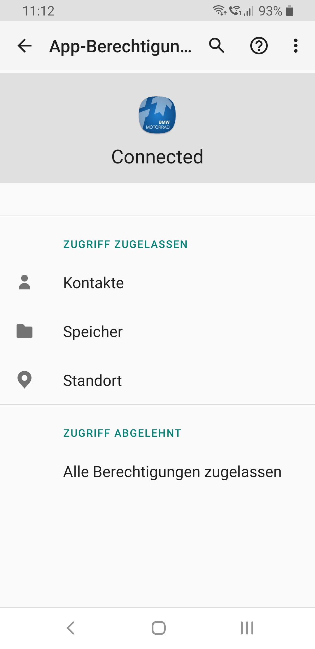

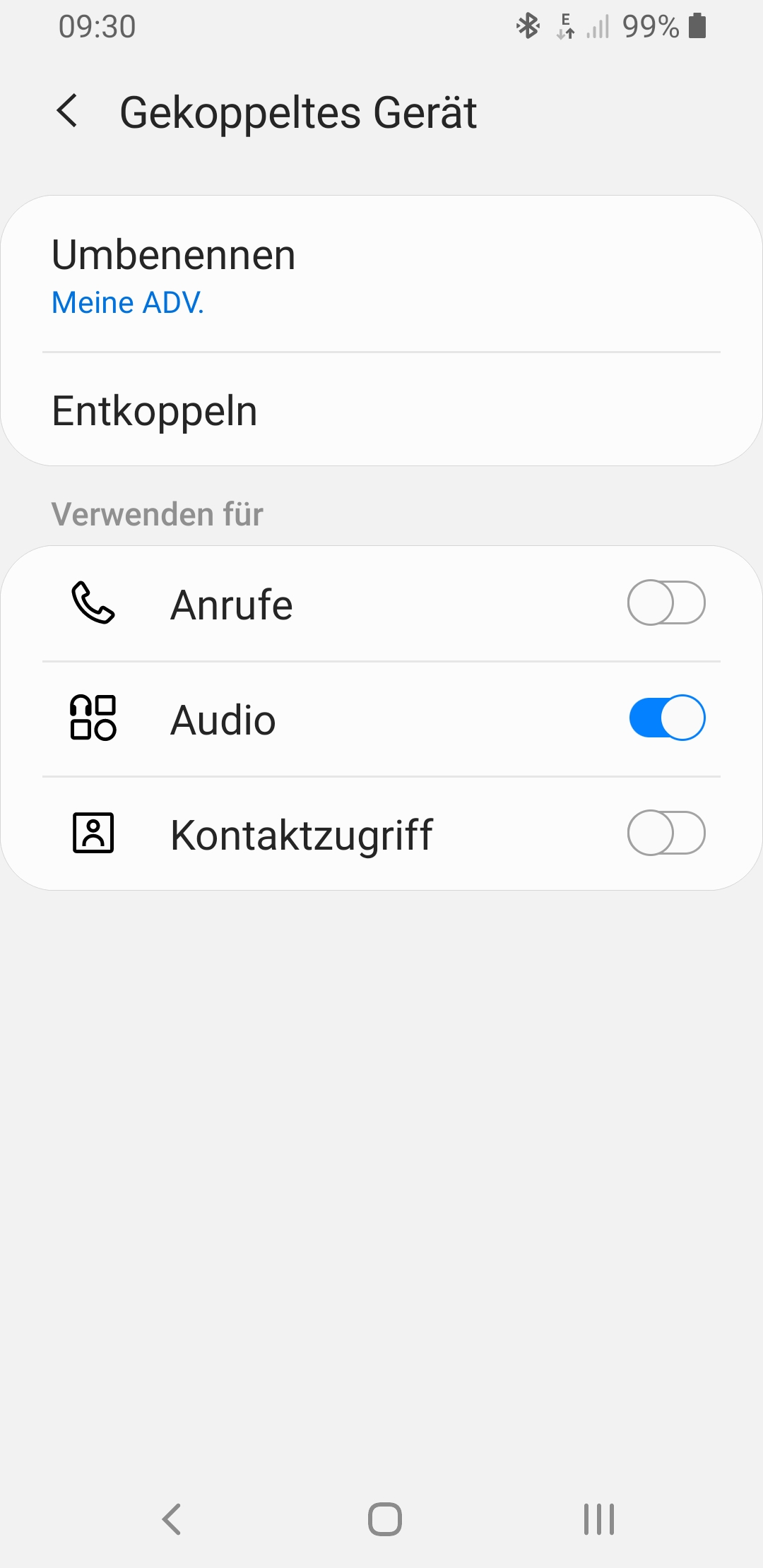

Gibt es die Möglichkeit (bei Android) die Verbindungen so einzustellen, daß das Telefon zwischen Verbindung TFT -Connected App nur die Fahrdaten übermittelt
und Telefon deaktiviert ist ?
Unter den Bluetooth Einstellungen deines Smartphones das TFT suchen (Icc6.5in oder so ähnlich) und dann über das Zahnrad die gewünschten Funktionen aktiviern bzw. deaktivieren.

Ich danke Euch für Eure Unterstützung.
Habe heute bei einer Ausfahrt getestet.
@ Zyklotrop: den Helm hatte ich vor längerer Zeit schon aus dem TFT gelöscht.
Ich musste den Schieber Anrufe der BT Einstellungen s.o. # 1 aktivieren um überhaupt auch die Fahrtaufzeichnung etc. aufs Handy zu bekommen.
Bei eingehendem Anruf hat das TFT nicht dazwischen gegrätscht wie bisher und ich konnte per Navi VI telefonieren.
Also momentan passt es so, wie ich will.
